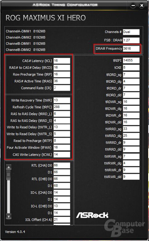

Also: Die Primärtimings, mit denen der RAM angegeben ist, die kann der RAM (meistens). Aber Du hast gerade bei solchen Geschwindigkeiten auch Limitierungen durch Prozessor und Mainboard. Ich persönlich würde mal folgende Timings versuchen:
Die Timings in in den roten Kästchen abtippen und schauen, ob das bootet. VCCIO und VCCSA kannst Du mal auf Auto lassen, XMP nicht laden. Das bewirkt bei vielen Mainboard-Herstellern ein hohes Plus auf beide Spannungen. Command Rate kannst Du auch auf 1N stellen.
tCKE auf 8 ist auch keine schlechte Idee und tREFI auf 32767 stellen geht eigentlich immer. VDimm kannst Du mal bei 1.4V lassen, das sollte dicke ausreichen. Wenns bootet, hier nen Screen vom Timing Configurator reinstellen.
Jo alles rote hab ich übertragen. Außer tCWL ist bei meinem Board tWL. Läuft halt nur auf 2133mhz grade weil er so nicht auf 3400 Booten kann da sagt er 1.216V
