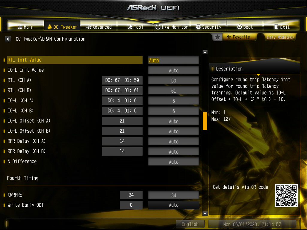

Kann mir mal jemand das Thema RTLs und IO-Ls erklären, so dass ich es auch verstehe? Also am besten ganz langsam...

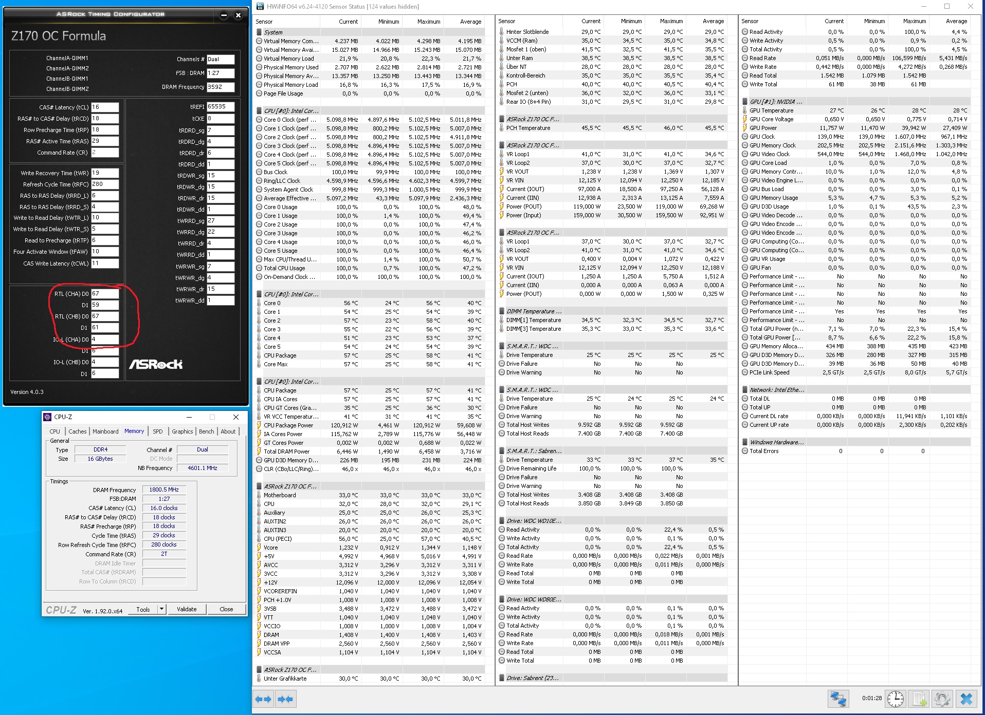

Hier das, was gerade läuft. Die meisten Subtimings habe ich schon ausgelotet, bei dem beiden komme ich aber absolut nicht weiter.

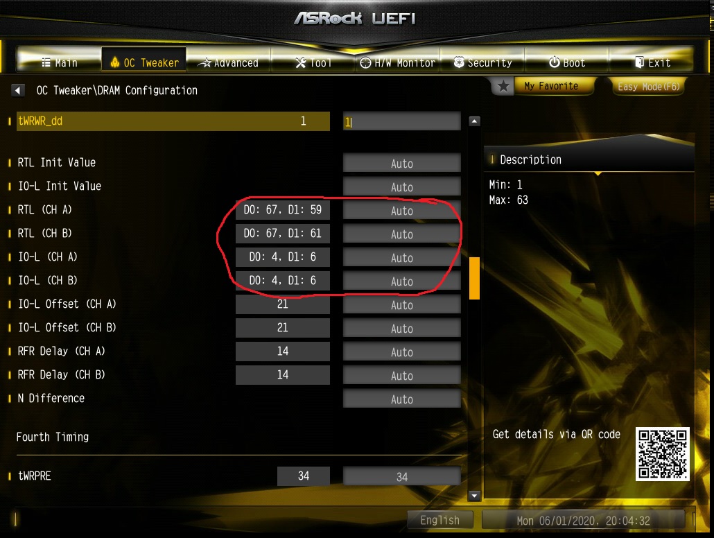

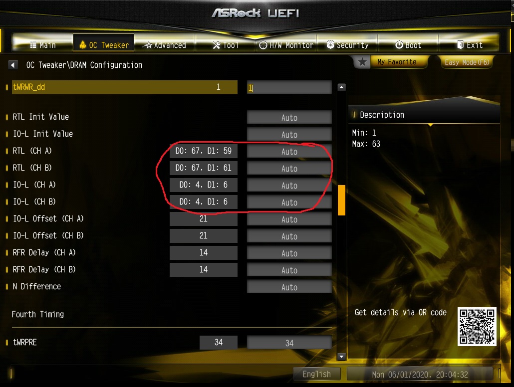

Screenshot vom Bios. Wenn ich es richtig verstehe, kann ich dir vier Werte ja nur gemeinsam verändern.
Mein Problem ist bisher, dass ich eingeben kann, was ich will, Boot schlägt ausnahmslos immer fehl.
Selbst die Werte, die er auf Auto trainiert, nimmt er nicht. Ich vermute, dass ich das System dahinter falsch verstanden habe.
Wenn ich das booten will, was er auf Auto setzt, müsste ich doch theoretisch 67-67-4-4 eingeben, oder? Kann aber irgendwie nicht sein, weil akzeptiert er null.
Auch so Sachen wie 69-71-13-13 oder 63-65-7-7 mag er gar nicht. Oder muss ich an noch mehr Werte Hand anlegen, da das zwar zwei Speicherriegel, aber jeweils Dual Rank sind?

Du hast doch nur 2 Bänke belegt oder? 2x8gb?
Edit: was nen fodzn bios 🤣.

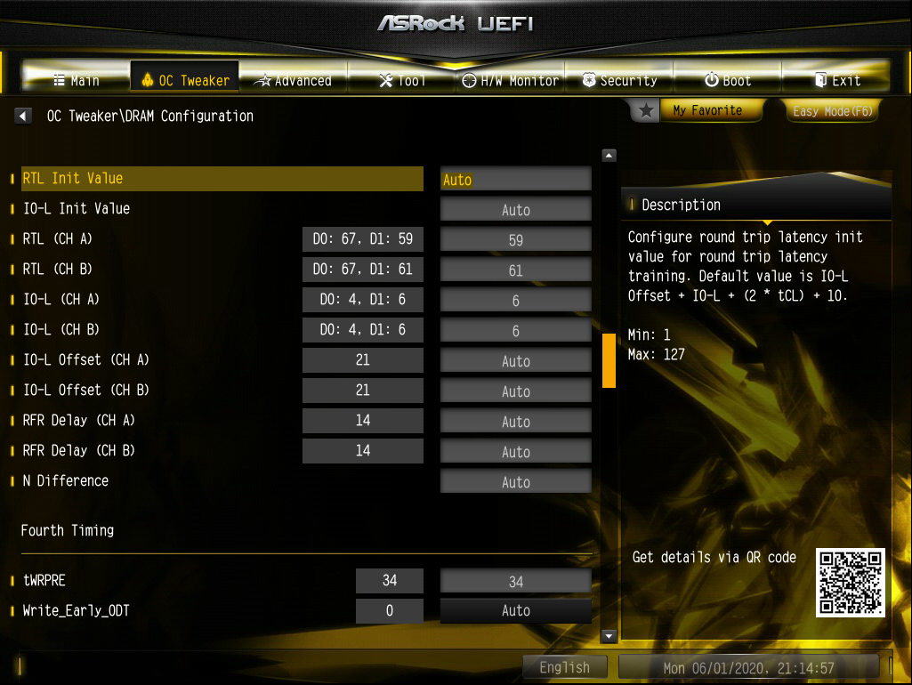

Zeig mal bitte wie das aussieht wenn man dort was per Hand einstellt.
Wenn du nur 2x8gb drin hast müsstest du d1 auf 59/61/6/6 einstellen. Damit sollte er auch booten. D0 ist irrelevant da nicht belegt.
Reaktionen: Pjack
Die Werte sind Ok, geht sicherlich noch besser, aber das kannst du ja anhand von Rountrip oder über Initvalue und Offset.
Nene musst schon die Bänke nehmen wo sie drin stecken :D, cha und b ergeben dann den dualrank.
Reaktionen: Pjack

Mit den RTL und IOL verbesserst du die Latenz und verkürzt wohl die "Ansprechzeit bzw. Paketumlaufzeit", wie lange es dauert hin und zurück, niedrigeres Cas Latency macht er ja das gleiche von CL17 auf CL16 setzt er die um den Wert 2 bei Asus niedriger.
Du kannst Roundtrip einstellen und bei Asus z.B. mit den Offset dann nur noch die IOL verstellen, höherer Offset strammer.RoundTrip ist schon sehr straff.
Oder du nimmst das normale Training was sehr lasch ist, mit niedrigeren Offset ziehst du die RTL strammer, die IOL bleiben locker was aber echt kaum was ausmacht.Du kannst auch die Init Value(Eingangswert wo er "anfängt") niedriger setzen, das er selber versucht die strammer zu setzen.
Du kannst ihn auch auf Auto trainieren lassen und ziehst überall 6 ab +-1 je nachdem, die IOL gehen meist dann nochmal -1 straffer.
Auf jeden Fall holst du damit ne Menge an Latenz raus.Je nach Speicher und Takt kann RoundTrip oder Offset besser sein.
Manche Speicher packen grade bei hoher Frequenz kein RoundTrip, bei 4x8GB@4000CL15-15 ist z.B. bei mir nen Offset 14/14 nochmals ne ganze Ecke besser in der Latenz als nen Roundtrip, Problem ist du brauchst erstmal Speicher der dazu überhaupt in der Lage ist.
P.s. ODT helfen vor allem beim stabilen booten,Wer ganz viel Muse hat lotet die richtigen Slopes aus, das bringt Stabilität im Grenzbereich.
Die absolute Krönung wäre sämtliche BL auszuloten, Pro Kanal 8, macht 64 Werte bei 4x8gb, das ist dann so richtig pevers^^
Reaktionen: Tenchi Muyo und Pjack
Naja das sind erstmal die RTL, die Timings dann extra.
Die ODT die Dynamischen "Widerstände", die Slope ich sag dazu mal die Steuerleitung und die BL die Datenleitungen für den Datentransfer.
Alles zusammen einstellen, ein Haufen Kopfschmerzen^^.

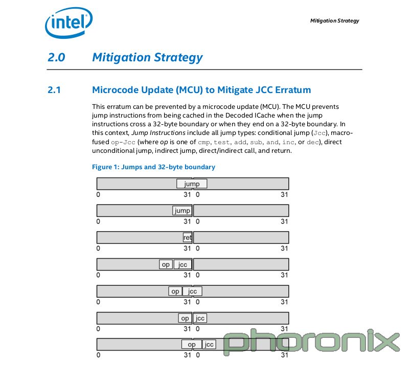

Stichwort Microcode. Daher wird die geringere Geschwindigkeit mit dem neuen BIOS stammen. Bei MSI gibt es nämlich das gleiche "Problem". Hatte im Januar mit dem neuen BIOS (mit neuem Microcode) folgende Verschlechterungen festgestellt:

Der neue Microcode ist übrigens nicht deaktivierbar wie die Meltdown-Fixes in Windows, sondern ist immer aktiv, wenn das neue BIOS drauf ist. Es handelt sich um den Fix für das JCC Erratum ( https://www.phoronix.com/scan.php?page=search&q=JCC Erratum ):
In den meisten Fällen optimieren Sie die allgemeine Kompatibilität, was für mich im Einzelfall heißt das es meist schlechter ist.
Sprich es werden besser irgendwelche anderen Speicherchips etc. unterstützt.
