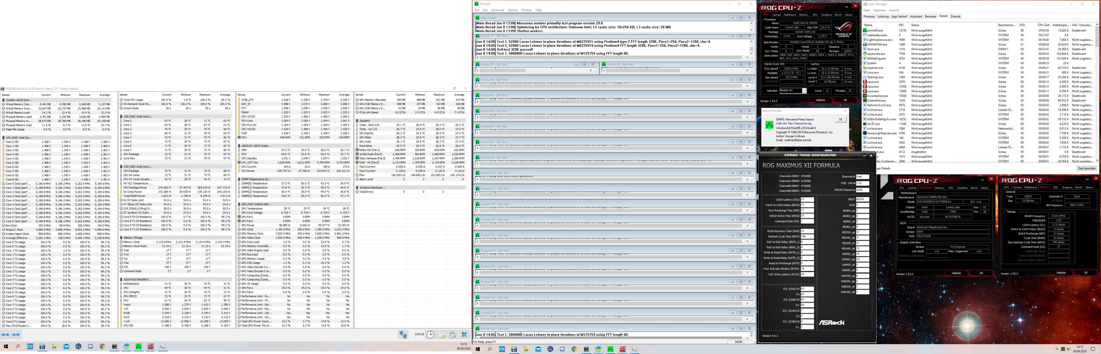

10900K|Non-AVX|5200MHz|1.279V|5000MHz|2133MHz|ASUS Z490 Formula|Wasserkühlung 30.0°C|Geköpft|X016EXXX|Boxed|Esenel
4x8GB 4266 17-17-17-37-340-2T @1.52VDIMM - 1.36 IO - 1.40 SA (GSAT stable)
10900K_B0606_5.2GHz-5.0GHz-Cache-1.43V(1.279v)_350kHz_LLC5_4266-17-17-17-37-320-2T_Sek+_Tert++...png
10900K_B0606_5.2GHz-5.0GHz-Cache-1.43V(1.279v)_350kHz_LLC5_4266-17-17-17-37-320-2T_Sek+_Tert++...png10900K_B0606_5.2GHz-5.0GHz-Cache-1.43V(1.279v)_350kHz_LLC5_4266-17-17-17-37-320-2T_Sek+_Tert++...png
Reaktionen: sebbolein, nachtlampe, Pjack und eine weitere Person

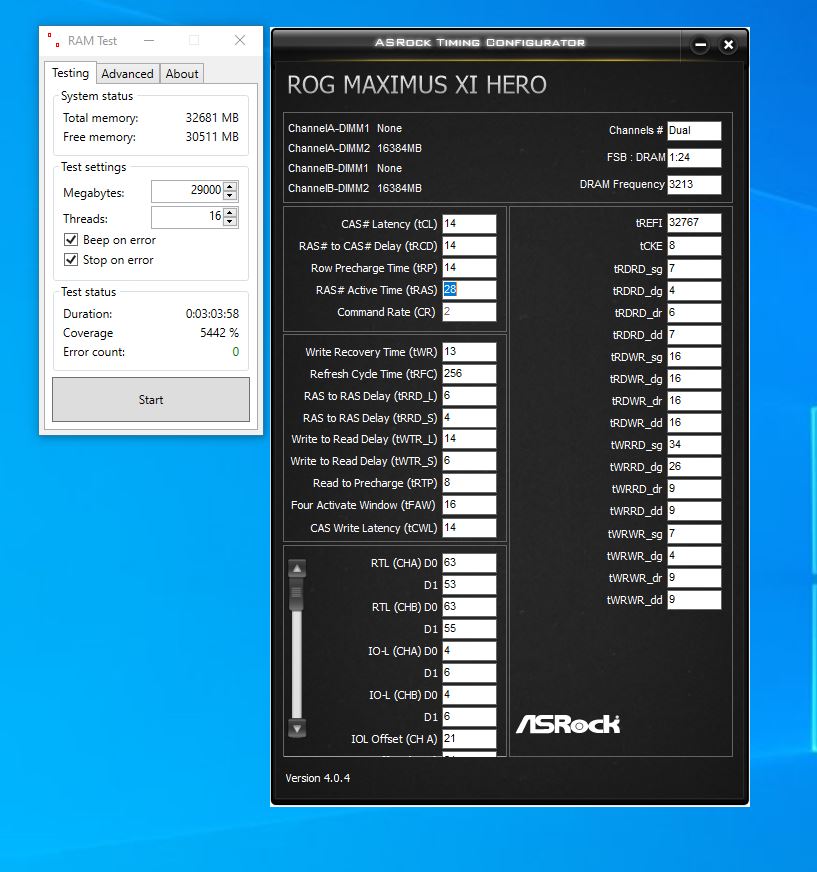

Ich hab jetzt übrigens die RipJaws mit B-Die im System und bin gerade bei den ersten Gehversuchen. Mit dem DR-Kit davor bin ich über 3600 nichtmal ins Bios gekommen.
Jetzt läuft gerade ein erster kurzer Test mit Karhu bei 3866 MHz. 4000 bekomme ich jedoch anscheinend nicht einfach mal so geschenkt.
Ich weiß, jede MC ist anders, aber was würdet ihr da für VCCIO und VCCSA setzen?
Mal ein kleines Update von mir:
Wenn ich irgendwann viel Zeit hab, schau ich mir vielleicht die Tertiärtimings nochmal genauer an. Wie sollte ich die RTL/IOL richtig einstellen? :heilig:

nachtlampe schrieb:
Ich fange ich mit VCCIO 1,2V und VCCSA 1,25V an.
Also damit, 1.5 Volt VDimm und Autolatenzen (hoch wie Sau) gehts nichtmal ins Bios.
Gerade auch noch weiter rum getüftelt mit 3866 MHz und 1,4 Volt VDimm.
Damit läuft gerade 17-16-16-40 1T unter Karhu, alles andere noch auf Auto.
CAS bekomme ich aber nicht auf 16. Mehr VDimm scheint da sogar hinderlich zu sein, was mir jetzt nicht wirklich einleuchtet. :confused_alt:
Esenel schrieb:
Einfach Roundtrip Latency einschalten. Schaun was er trainiert. Und das dann manuell eintragen.
Und dann die IOL mit Offsets >21 senken, falls noch nötig.
Edit: Aber die Werte sind mit 53/55/6/6 doch okay, oder?
