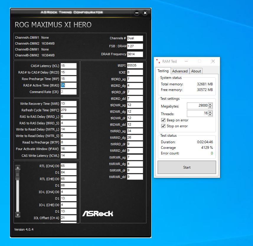

So, hier ein kleines Update. Hatte keine Lust auf 10.000%, weil ich ja eh noch an die Tertitiärtimings gehe, aber sieht finde ich schon mal echt gut aus. So oder so ähnlich hatte ich mir das vorgestellt, als ich den RAM gekauft hab (y)
Irgendwelche konkreten Vorschläge für Timings, die ich noch weiter anziehen könnte? Gerne auch von Dir, @nilssohn :p
Reaktionen: nachtlampe und Shir Khan
@Rage Schon besser. :D
Alle _dr und _dd auf 1, der Übersicht wegen.
Geht dann bei tRAS noch was, 32 vielleicht? tWR auf 12 oder 10 probiert?
Will das Board unbedingt den Abstand 8 zwischen den tWTR (tWRRD) oder geht da auch weniger, z.B. 5 oder 6?
Ups. Ich dachte, nur bei 4 DIMMs?
Edit: Nein, @Esenel hat für _dr auch Werte genannt. Dann sorry.
Genau, so ist es.
Aber aufgepasst, es gibt 8Gb Module die auch DR sind! Ripjaws zb.
Reaktionen: Esenel und Shir Khan
