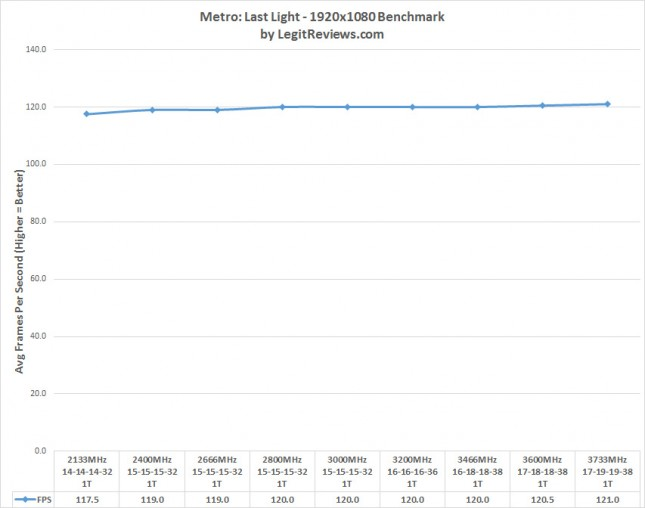

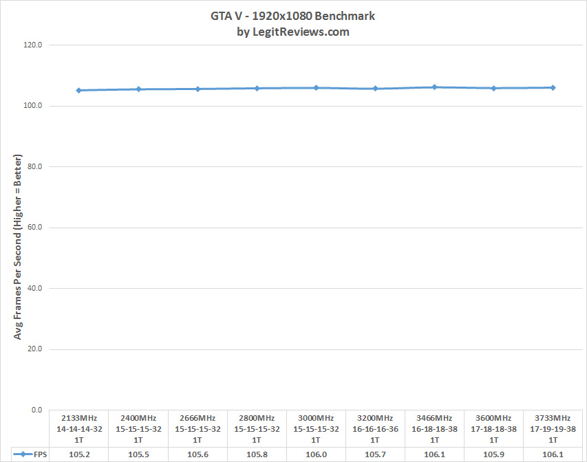

Der verlinkte Test ist ja ein Graus....
Frequenz hoch und die Timings lockern....
Ist wirklich traurig, dass sich sowas als vom "Fach" ausgibt :-(
Vielleicht kennen diese Leute auch einfach den Latency Benchmark von Aida64 nicht?
Reaktionen: SVΞN, ZeroCoolRiddler und Rage
Trotzdem muss da zumindest zwischen 2400MHz und 3000MHz bei identischen Timings was rumkommen. Das kann nur in einem reinen GraKa Limit passieren. Wenn die CPU limitiert bringt RAM IMMER etwas, denn die Kerne müssen nicht warten.
Reaktionen: KlaraElfer, .Sentinel., Esenel und 4 andere
