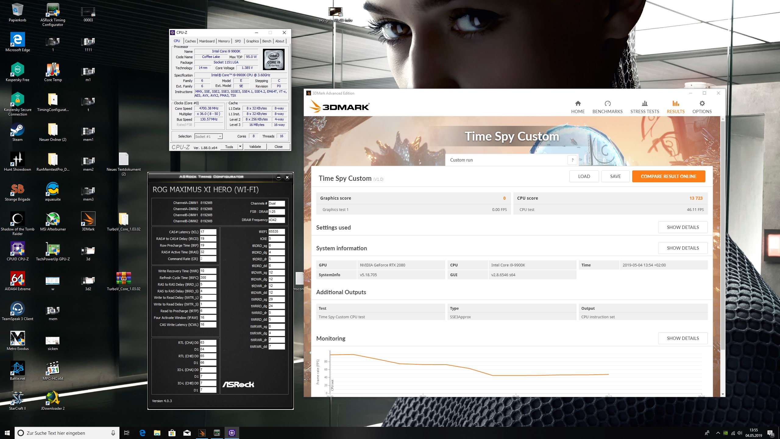

Der TimeSpy Score bei 3256CL16-18 beträgt 12400-12500, das hab ich getestet.
Also ich hab wenig Nebenprozesse, auch kein Antivirus oder sonstwas laufen, meine CPU last pendelt bei 0% rum, max. 1%.Ich hab ja viel mit den Ram getestet, deswegen hab ich es mir verkniffen mein System schon nen Haufen Krempel zu installieren.
Also bei TimeSpy macht das mit dem FSB nix aus, bei Forza usw. hab ich es nicht getestet.
Hier der Screen also mein Wert schwankt je nachdem zwischen minimal 13500 und max. etwas über 13700.
Ich habe sämliche Test´s unter den gleichen Bedingungen gemacht, also unabhängig davon wie stark nen System belastet ist durch Nebenprozesse der Unterschied sollte identisch sein.

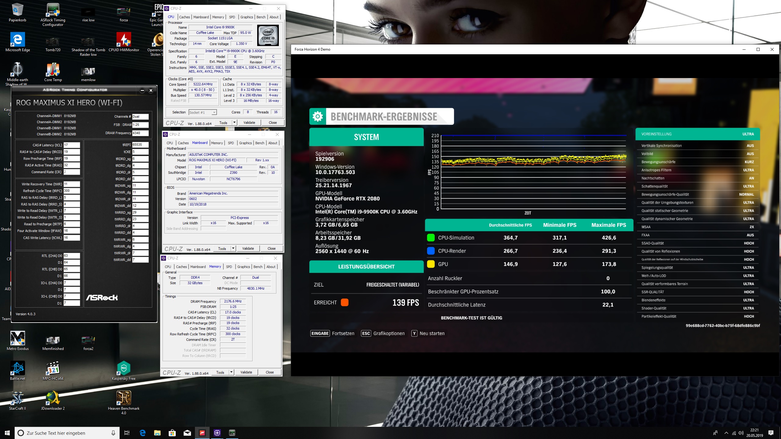

Hier hab eben nochmal getestet du siehst auch den Takt.Den Benchmark hab ich aber Fullscreen gemacht und danach umgeschalten, damit ich CPU-Z raufkriege.

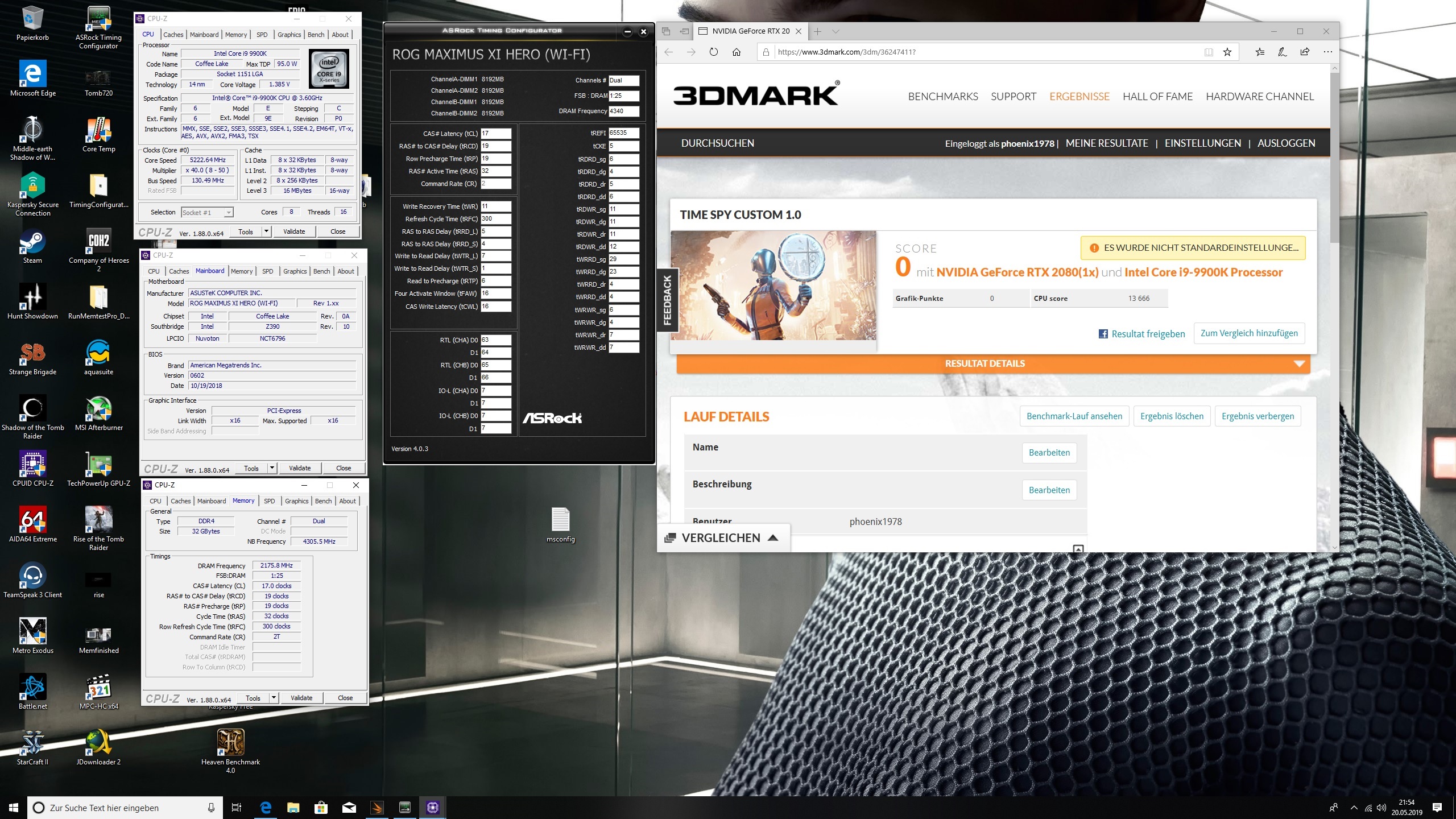

Ich hab mir mal deins Angeguckt, also im P0 hab ich 220MhzCPU und 130Mhz Cache mehr als du, aber achte mal auf meine L1/L2/L3 Cache Werte die sind erstens höher und die Zugriffszeiten flotter.
Dagegen stehn dann die 14,3% weniger Bandbreite und ca. 6ns langsamer beim Speicher.
Das wird mit dem höheren Cache zusammenhängen denke ich, bei FSB 100/4400 sind meine Werte genauso hab grad nochmal geguckt und das du vielleicht einiges an Programmen laufen hast.

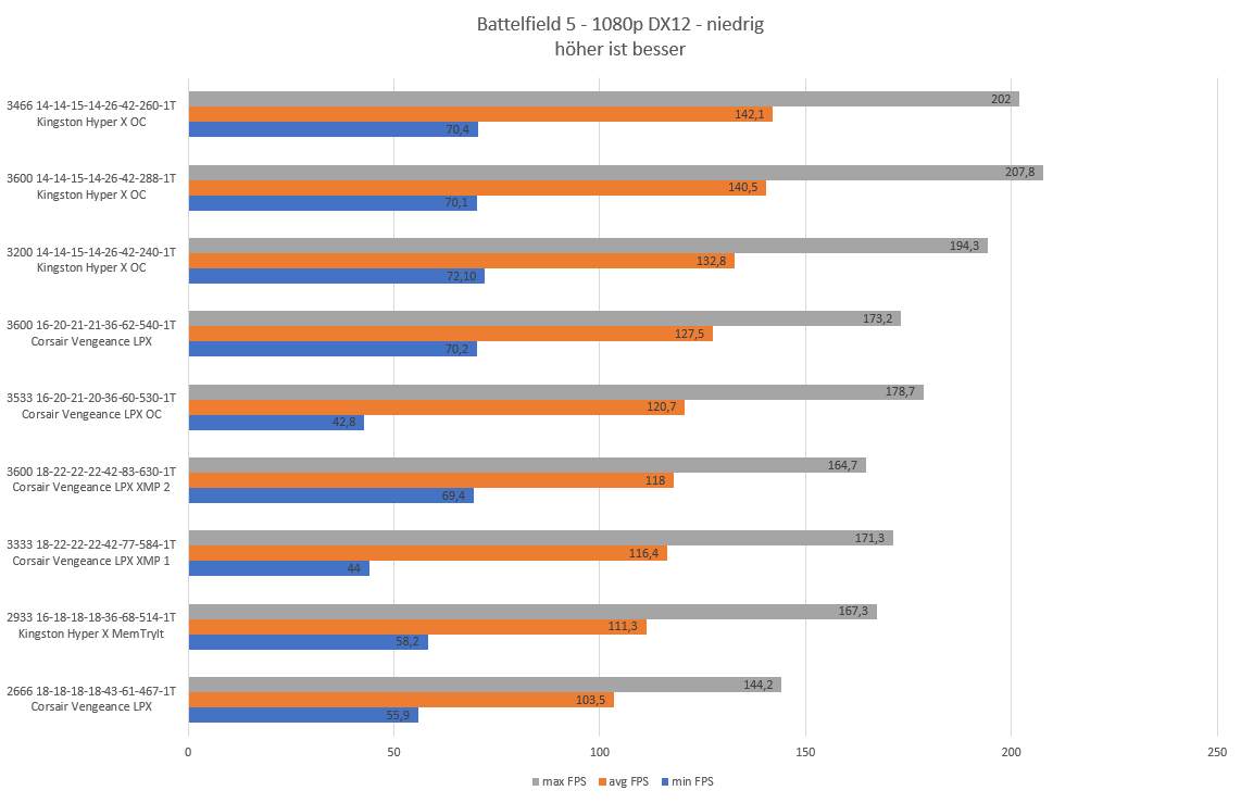

Hier mal ein kurzer Vegleich zu BF5 (Firestorm) in 1080p in Low Latency (damit die 1070Ti nicht limitiert) mit einen R5 2600 ohne OC!:

cm87 schrieb:Hier mal ein kurzer Vegleich zu BF5 (Firestorm) in 1080p in Low Latency (damit die 1070Ti nicht limitiert) mit einen R5 2600 ohne OC!
Wow, beeindruckend - und dabei ist es gar nicht die typische 720p Auflösung für ein CPU-Limit, sondern moderates FullHD. Ich hätte wirklich nicht gedacht, dass man sooooo viel rausholen kann nur durch RAM-(Sub)Timings.
Das Ergebnis verwundert nun nicht wirklich. Viele Tests gehen ja genauso vor. Takt hoch, Timings lascher.
Daher kommt sicher auch immer die Aussage, ab Takt X wäre es egal, welcher RAM drin steckt, weil es sowieso nur maximal 3% Leistung bringen würde.
Wenn du so etwas aber unter einem Test anbringst, willst du ja nur den Test schlecht machen
