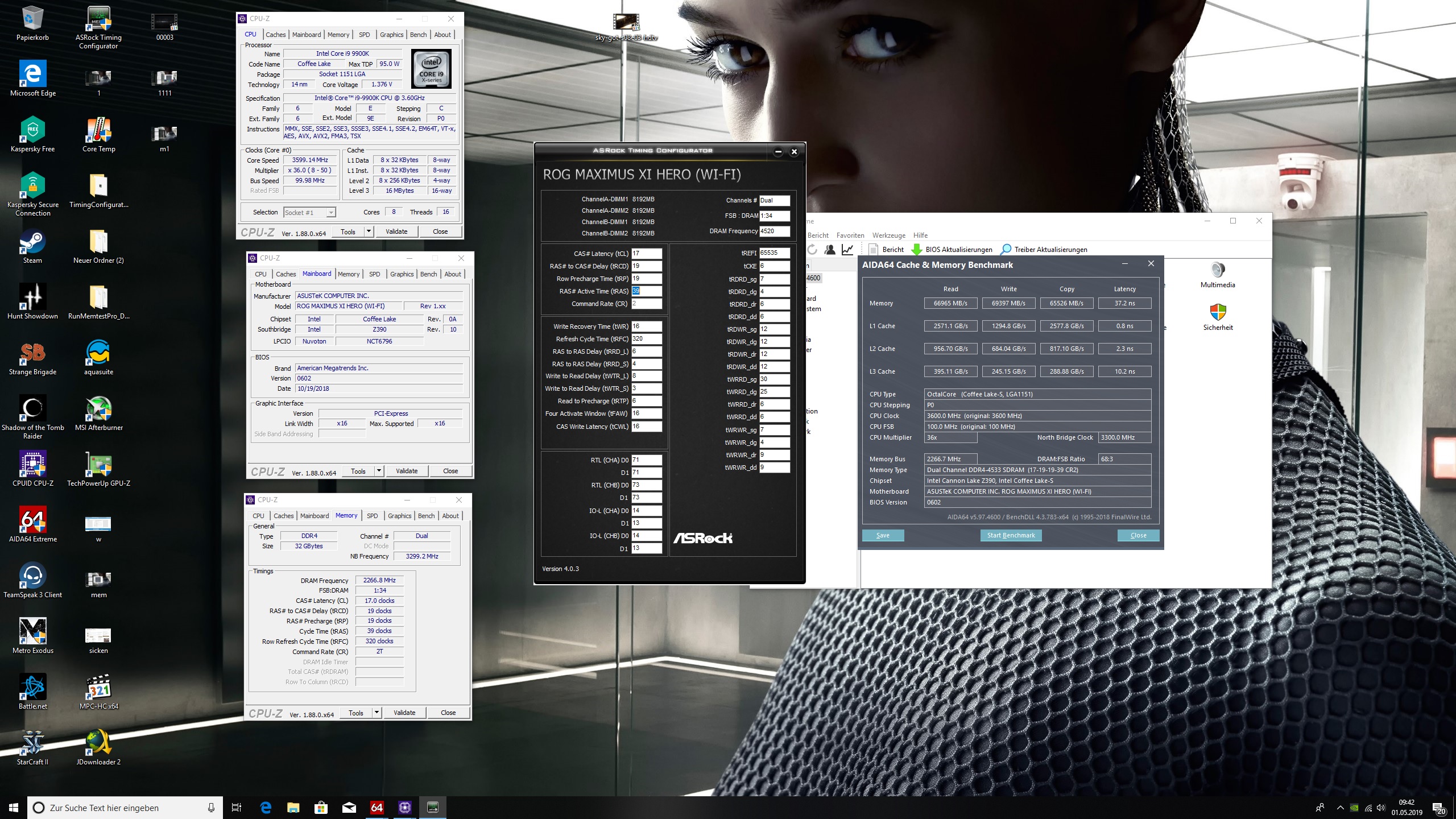

Hier mal die 4533 aber Latency nicht angepasst.
784452
und hier mal die 4350 CL16-16
784455
Beides läuft natürlich überhaupt nicht stabil.Aber rein der Speicher hat schon Potential, wie viele B-DIE, grade bei A2 kannst du halt meist weiter kommen im Takt.Der Mehrpreis für nen harten BIN ist aber in Relation zu dem was du wirklich mehr raus kriegst eher gering bis gar nicht je nach Glück.
4533 CL17-18 mit guten Subs 1,5V bis 40 Grad rum stabil ist schon sehr gut vom Speicher her.

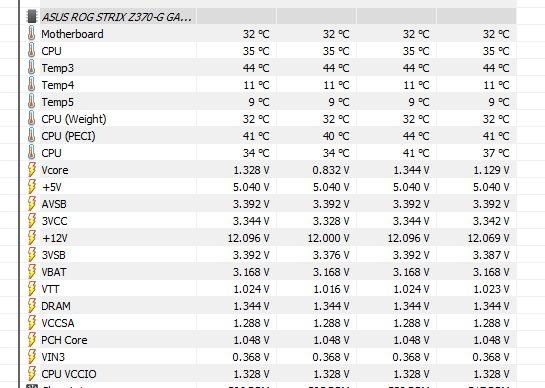

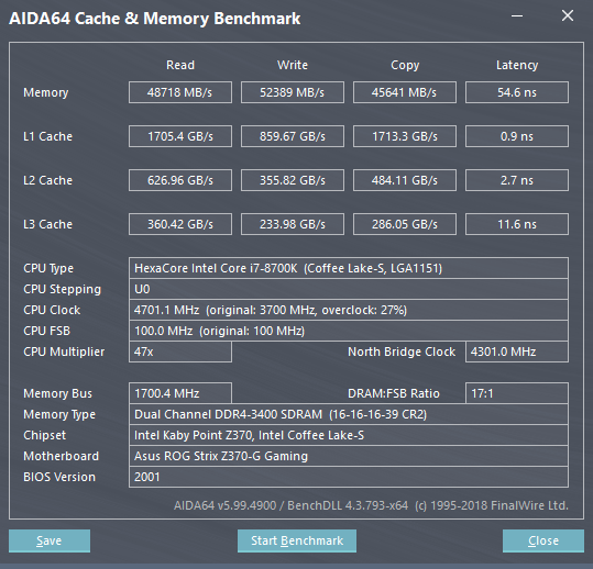

nachdem ich mich (natürlich nur während der warterei auf das beenden des compilevorgangs) erfolgreich von ca. 20 seiten des threads habe von der arbeit ablenken lassen ( :D ), kriege ich so ein jucken in den fingern mein eigenes system anzugehen. aktuell ist es wirklich schlecht konfiguriert!
das system steht in der signatur - die cpu ist geköpft (liquid metal) und als kühler sitzt ein mugen5 drauf, der ordentlich frischluft von außen geblasen bekommt (auch mit oc sind temperaturen relativ niedrig).
netzteil ist ein seasonic focus platinum plus 550W.
das board hat das letzte bios drauf ("2001").
ramkit: F4-3600C17D-32GTZR (2x 16gb)
leider hatte ich bisher keine chance das system mit angewandten XMP zu booten!! okay, habe vdimm nicht über 1,39v getrieben, was aber auch so ausreichen sollte.
das maximale der gefühle war bisher ram @3400-cl16-16-16-auto (timings habe nicht wirklich optimiert, da ich für extensives stabilitätstesten schlicht keine zeit hatte).
dabei ist vdimm auf 1,3530v und rest auf "auto".

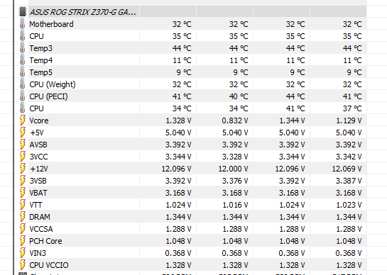

leider find eich die vccsa und vccio dabei schon relativ hoch - vccsa mit 1,288v und vccio mit 1,328v (!) (siehe screens)
ich hatte die beiden werte bis zum letzten bios update dann manuell auf 1,18 (vccsa) und 1,12v (vccio) gesetzt - im betrieb ist das system stabil; keine freezes, keine abstürze auch nach mehreren stunden spielen am stück.
(habe seit diesem update aber die spannungen nicht wieder herabgesetzt)
als "bonus-problem" allerdings landet mein windows nach dem aufwachen aus dem sleep mode zu 98% in einem internal-power-error bluescreen landet und beim kaltstart braucht die kiste einen zweiten anlauf über das "ROG" logo um windows zu booten - im betrieb dann ist das ganze wunderbar unproblematisch.
werde mir am wochenende etwas zeit nehmen um an den settings zu feilen.
rein aus dem bauch heraus würde ich vermuten dass der memory controller meiner i7 nicht besonders dolle ist..:heul:
abgesehen davon dass die latenz aktuelll alles andere als beeindruckend ist: habt ihr tipps an welchen stellschrauben ich drehen soll?
Ich weiß nicht ob es vielleicht besser wäre dafür nen Hilfe Thread zu öffnen, das es hier ja mehr um die Auswirkung geht.Der Prozessor ist mit 41k Bandbreite angegeben du bist unter 46k, also Potential ist massiv da, du musst allerdings die Leistungen unterscheiden, wie erkläre ich das jetzt am besten ganz ganz grob.
Stell dir deine CPU wie ein Mensch vor den seine Aufgabe ist Dinge von A nach B zu bringen. Die Bandbreite sagt wieviel Kilo du max. tragen kannst und die Frequenz wie schnell du läufst. Die Latenz wieviel Zeit du zum Aufnehmen und Absetzen brauchst.
Die Latenz bringt quasi immer was, die Bandbreite kann sehr viel bringen wenn du im Limit liegst dann musst du insgesamt weniger laufen. Läufst du schneller sind damit Verhältnismäßig gesehen auch deine "Beladezeit"(Latenz) geringer und deine Bandbreite mehr da du in der gleichen Zeit mehr transportierst.
In Realworld gesprochen Latenz z.B. SuperPI Bandbreite nicht so entscheiden, bei Games hilft beides da bringt Bandbreite sehr gut was.
Speicheranpassung bedarf Zeit und Geduld, bei Asus ist Mode 1 oft hilfreich, VCCIO/SA hab ich real unter Last 1,36V.Dram die meisten 1,45V, ich selber real 1,5V.

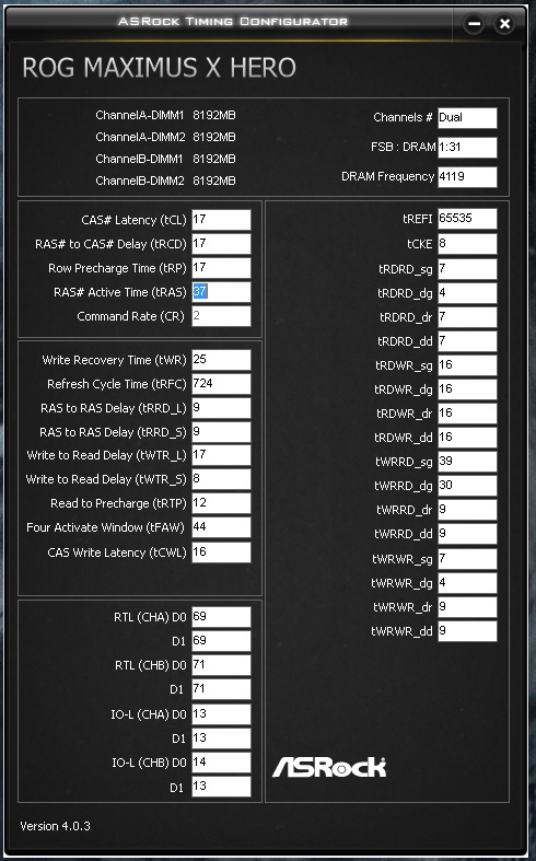

Mal eine Frage an die erfahrenen Intel DRAM-Nerds:
Gibt's ne Möglichkeit meinen Speicher mit CR1 zum Laufen zu bekommen oder wird er mir immer sagen:"Hau ab!"
Ich würde sagen, du solltest dich nicht so sehr auf Command Rate konzentrieren und stattdessen die grässlich hohen Timings runter bringen. Bringt deutlich mehr als CR1. ;)
tRFC 724 :heul:
Reaktionen: cm87
Ah, hier auch angefragt - da bist du richtig @SKu
tRFC ist für die Latenzen ein heißer Kandidat und skaliert schön über die Spannung.
Leute, ich habe noch gar nichts optimiert sondern lediglich erst einmal sichergestellt, dass das System mit 4000+ überhaupt bootet und nur die primären Timings auf 17-17-17-37 festgesetzt.
Ich hatte ja Hoffnung auf den DRAM Calculator Ryzens aber der supportet anscheinend keine Frequenzen > 3600. :(
Ich habe jetzt erst einmal tREFI auf 65535 gesetzt und lasse GSA per Linux für eine Stunde laufen.
@cm87

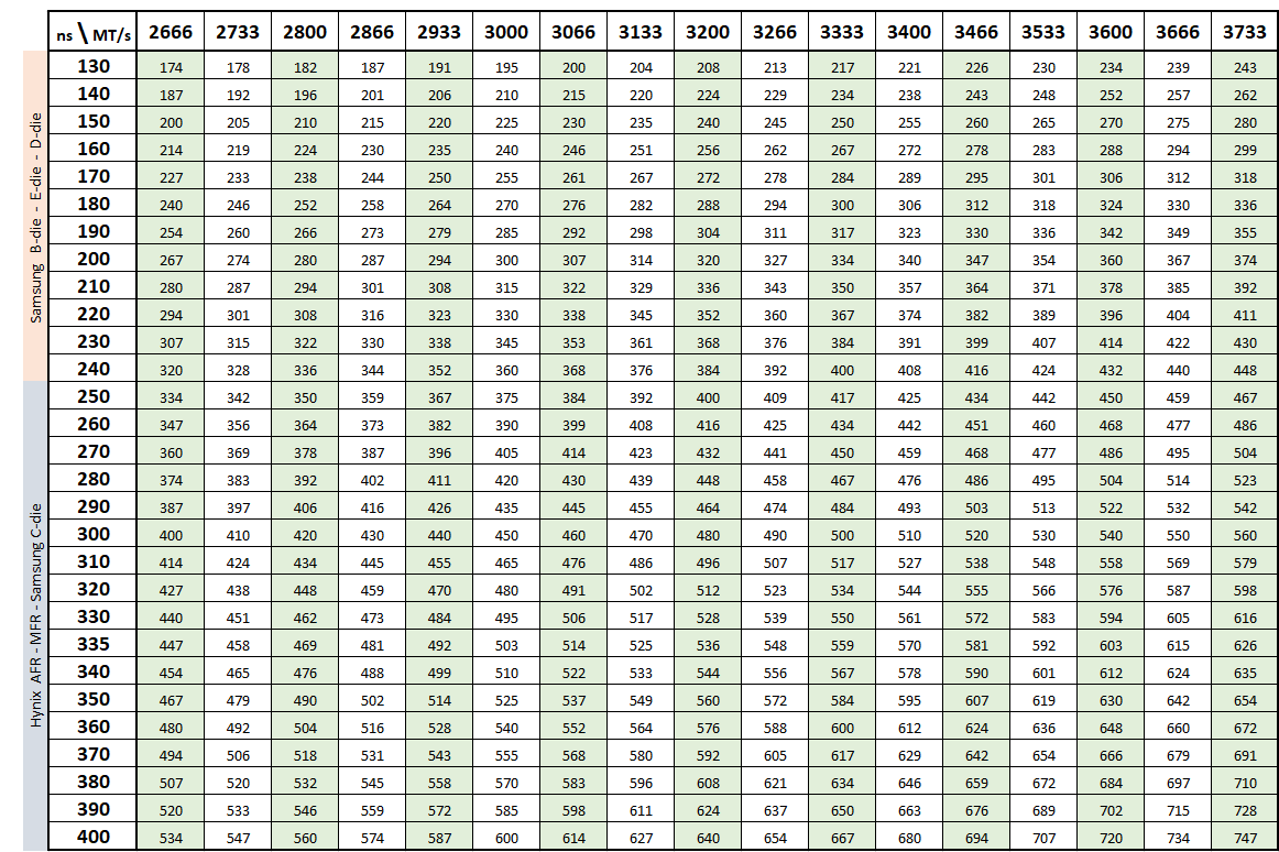

Du hattest doch mal so eine Tabelle mit passenden tRFC Werten für jeden Takt.
@SKu
Als kleinen Start kannst du ja mal Maximus Tweak Mode 2 in deinem Bios anwerfen, welches viele deiner Werte sicher mal runter bringen wird und z.B. mit AIDA vergleichen. Für das manuelle fortgeschrittene Tuning sollte sich aber Mode 1 besser eigenen. [zähle mich mal nicht dazu]
Mode 2 bootet nicht, nur Mode 1.
