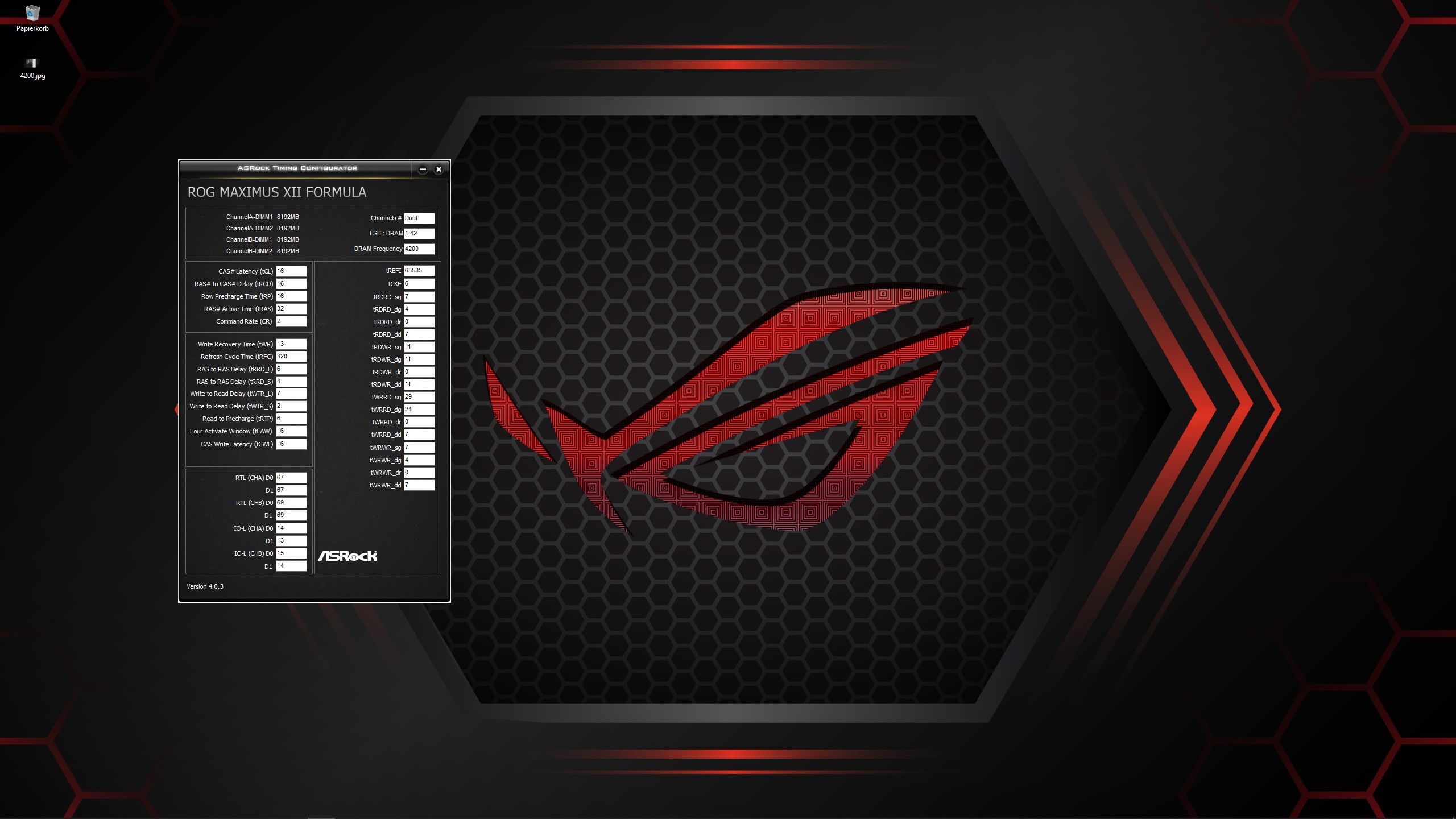

Das hier...RTL gut an zu passen, aber die IOls komisch
Daraus könntest du durch paarweise RTL/IOL-Subtraktion 61/61/62/62 8/7/8/7 machen. Kannst auch 60/60/61/61 7/6/7/6 versuchen, wenn das nicht zu straff ist.
Edit: 60/61/61/62 7/7/7/7 müsste auch gehen. Nimm das, was bootet und dann stabil ist. :D
Reaktionen: The Pack

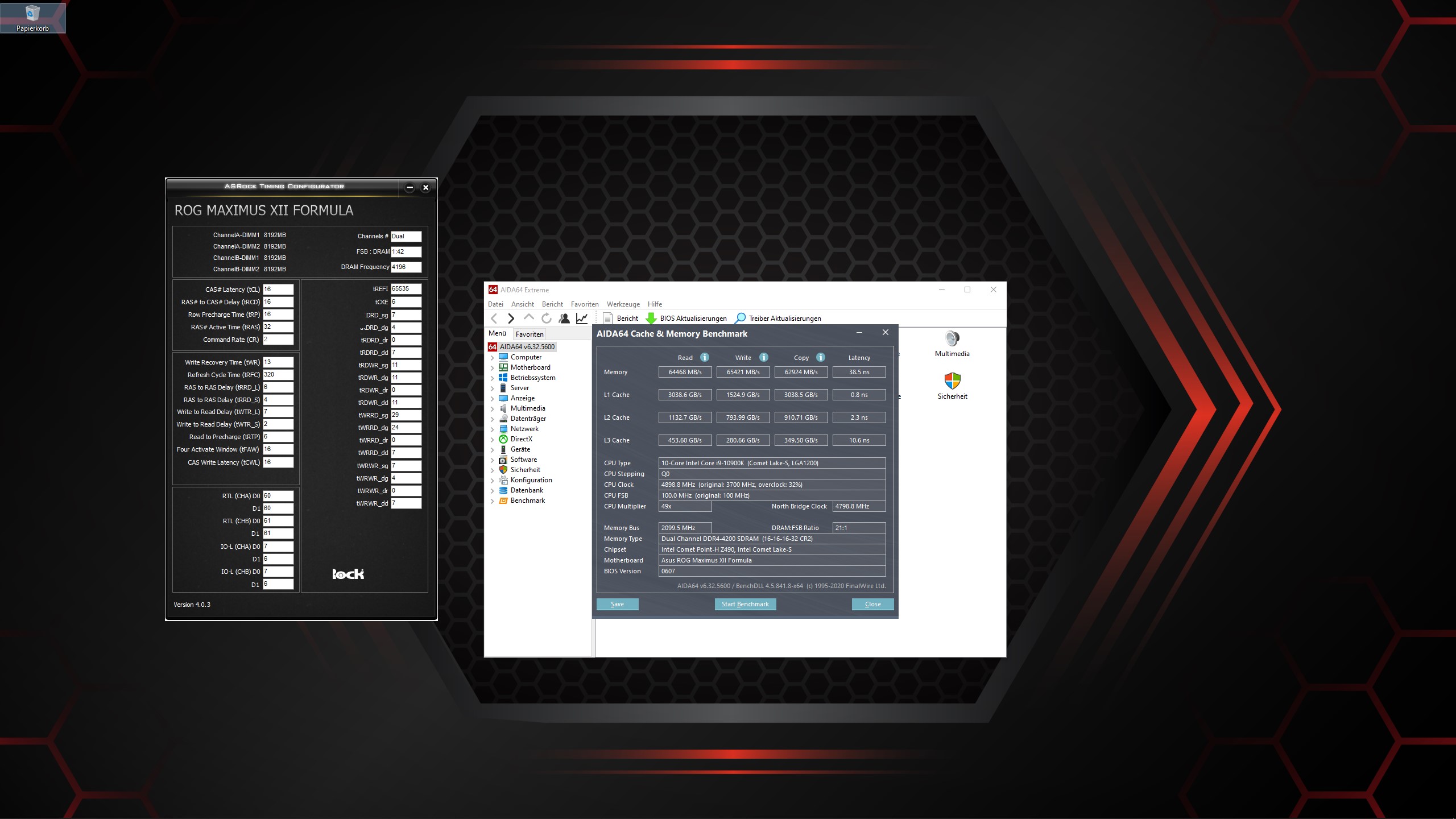

Ich bin zum gleichen Resultat gekommen, als ich die mittleren zwei Riegel getauscht habe. Danach Roundtrip On und alles andere Auto, Trace Centering On, MCH Fullcheck On. Hänge mich jetzt an das Testen auf Stabilität. Ich muss nur schauen, wie ich jetzt noch einen Luffi hin bekomme. Ich musste beim Umbau auf das neue System die Rohre anders legen, wegen dem VRM Kühler. Mal schauen wie die Temps abgehen.
Reaktionen: PhoenixMDA und Shir Khan

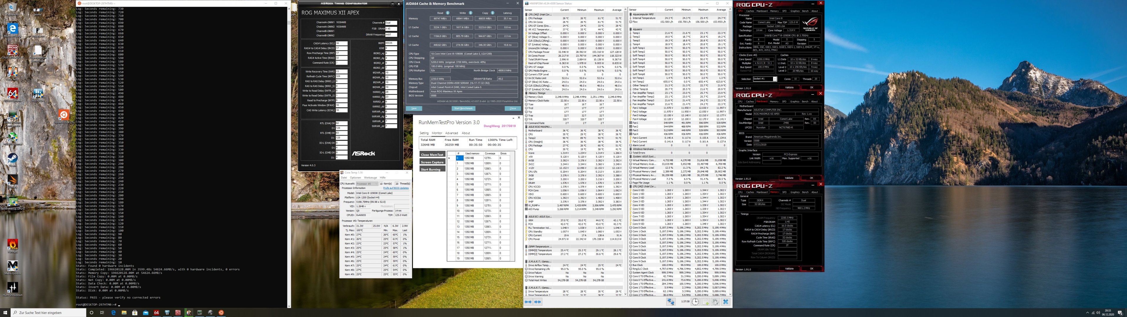

Ich musste jetzt noch bissl lockern, aber jetzt sieht es schon sehr gut aus. Im Moment laufen die 4200 CL16 16 36 360 mit 1,56v Bios mit IO/SA 1,37/1,38v Bios gerade durch HCI. Bin im Moment bei 180%. Mit allen subs wie oben im PIC, ausser tWRRD_sg neu 30 und dg 25.twr habe ich auch mal auto gelassen, ist jetzt auf 13. Im Moment max. 47.6 Grad auf dem einen mittleren Bank.
Ich habe aber auch sicherheitshalber den Cache mal auf 47 gesetzt.
