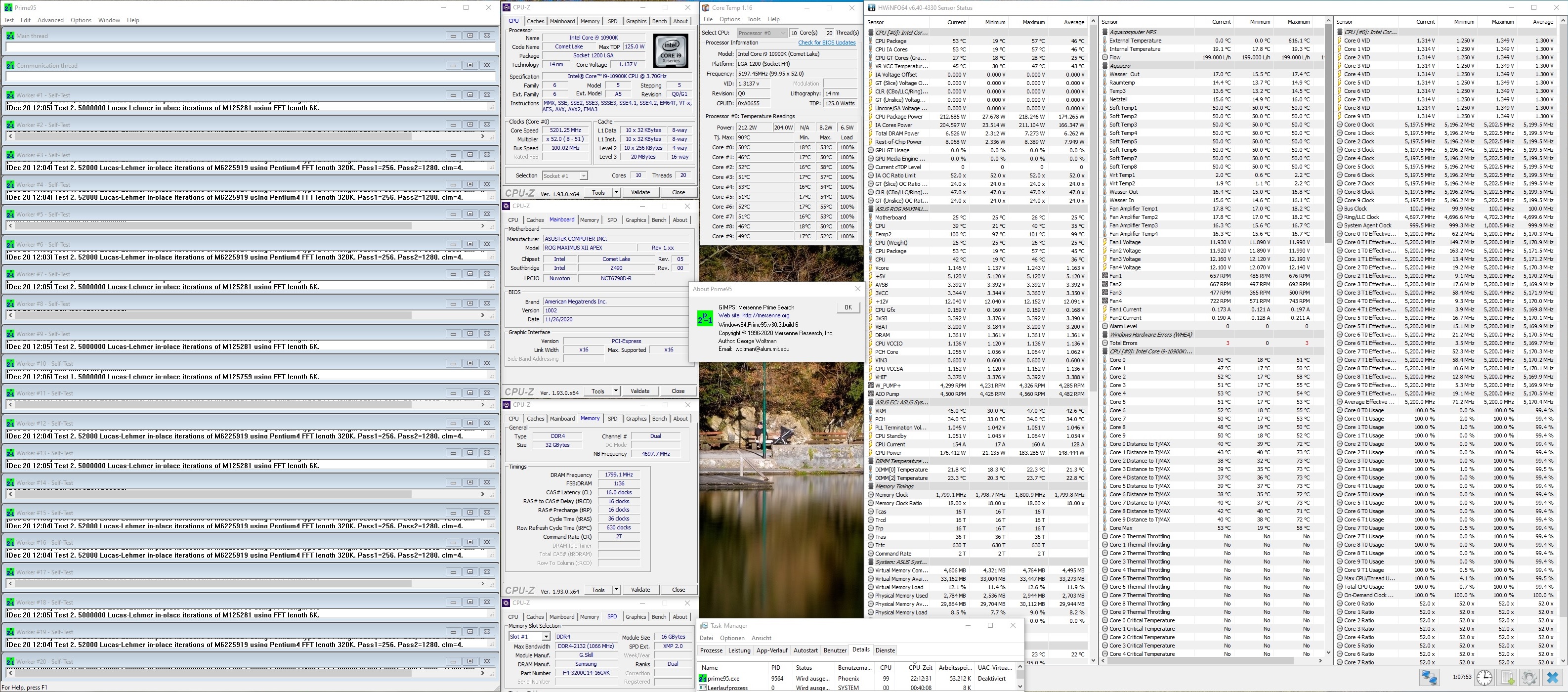

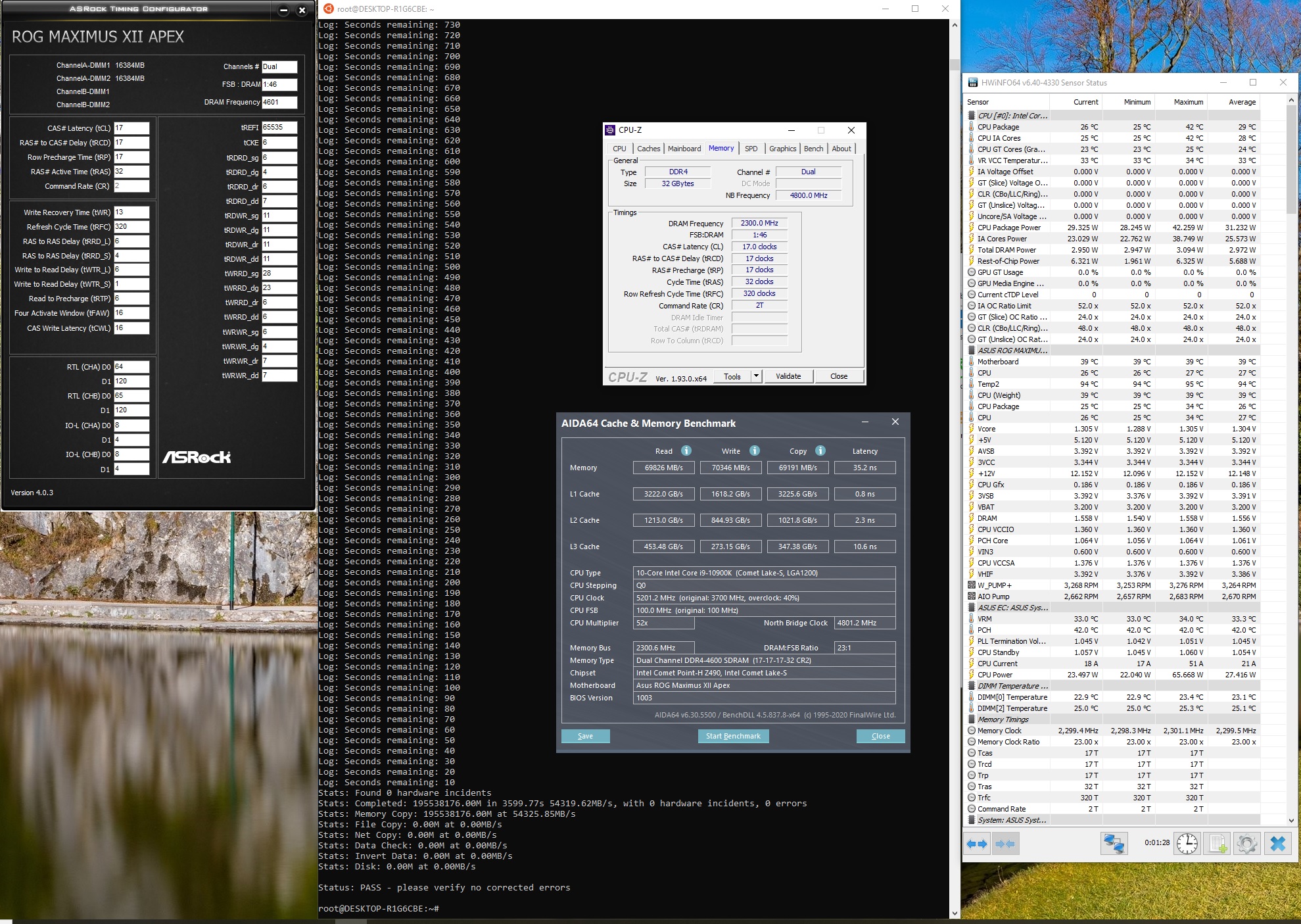

Der TechN Kühler kommt erst morgen, aber hier mal was mit selektierten Speicher max. geht, dafür Bedarf es aber auch ne CPU mit nen guten IMC.
2 10900K konnten das nicht und der brauch Vref Multi auf 0.525 das es auch wirklich GSat stable ist.
Reboot bis jetzt zu 100% egal ob Kaltstart, Stromlos oder reboot nach Stundenlangen Stresstest.
Die Vref Spannung anzupassen könnte auch auf dem Z490 Hero/Formula evtl. helfen.
Beim Z390 hat das mir nicht wirklich was gebracht, beim ApexXII mit 2x16GB aber schon und das bei allen 3 CPU´s.

Mit den RAM bin ich jetzt auf 4200MHZ CL17 mit HCI durch. Morgen folgt dan Gsat. Muss mich dorte aber nochmals schnell einlesen, wie ich den richtig starte.

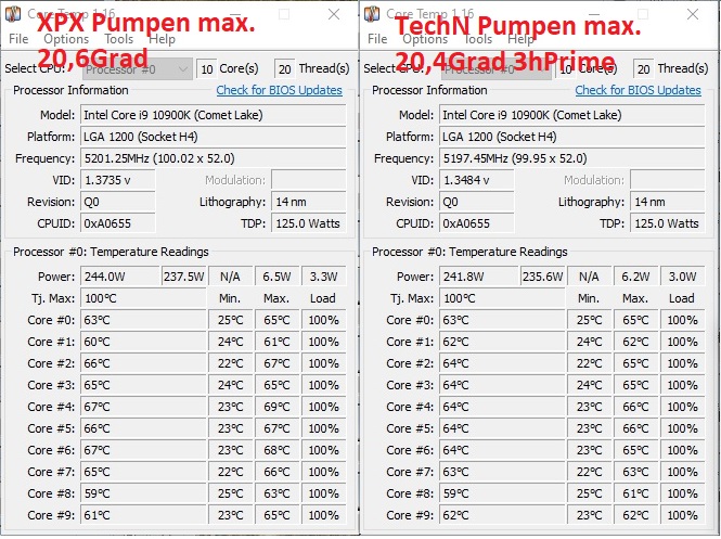

Hier nun der Vergleich XPX vs. TechN, ist Prime Smalls 24k 28k max. Hitze, Temp ist die "letzte" WaterIN, mit CaliTemp gemessen.VCore Last 1,19-1,199V Last.
Ich habe versucht die Messung so exakt wie möglich zu machen, den TechN hab ich nochmal länger laufen lassen um evtl. Spike´s bei der Temp mitzunehmen für einen fairen Vergleich.
Er ist klar stärker, grade wer weniger Durchfluß hat profitiert am meisten.
Eisblock XPX mit Kryonaut vs. TechN mit der Arctic MX2 die dabei war.
Bei vollem Durchfluß holt der XPX auf.
Da die Temps noch nicht so ganz Prall waren, hab ich die Perle geköpft.
Der TechN Kühler passt nicht bei DirectDie!!!!!!,
die Federn sind dann zu kurz der Anpressdruck ist nicht da ich habe die Federn von Eisblock XPX benutzt die sind perfekt, man sollte aber nicht komplett anziehen.
Hier nochmal Prime Small max. Pumpen bei 20Grad H2O.

Esenel schrieb:
Schaut gut aus von den Temps.
Bringt aber keinen großen Sprung wie es scheint. Also der TechN.
Doch schon ich fahre 24/7 bei 200L und nochmal auf einzelne Kerne 3-4Grad zu holen ist verdammt gut,
denkt dran der XPX ist schon mit einer der stärksten Kühler mit viel Durchfluß und der TechN hatte kein
Kryonaut drauf das sollte nochmal nen Grad bringen.
Die Performance bei Direct Die denke ich sagt genug aus.^^0,3mm Restbodenstärke,deswegen liegen
die Core´s beim TechN auch näher beeinander und performt auch bei AMD so gut.
Dazu kommen die sehr hohen und extrem feinen Finnen.
Bei unter 150L was die meisten fahren setzt er sich richtig stark ab.

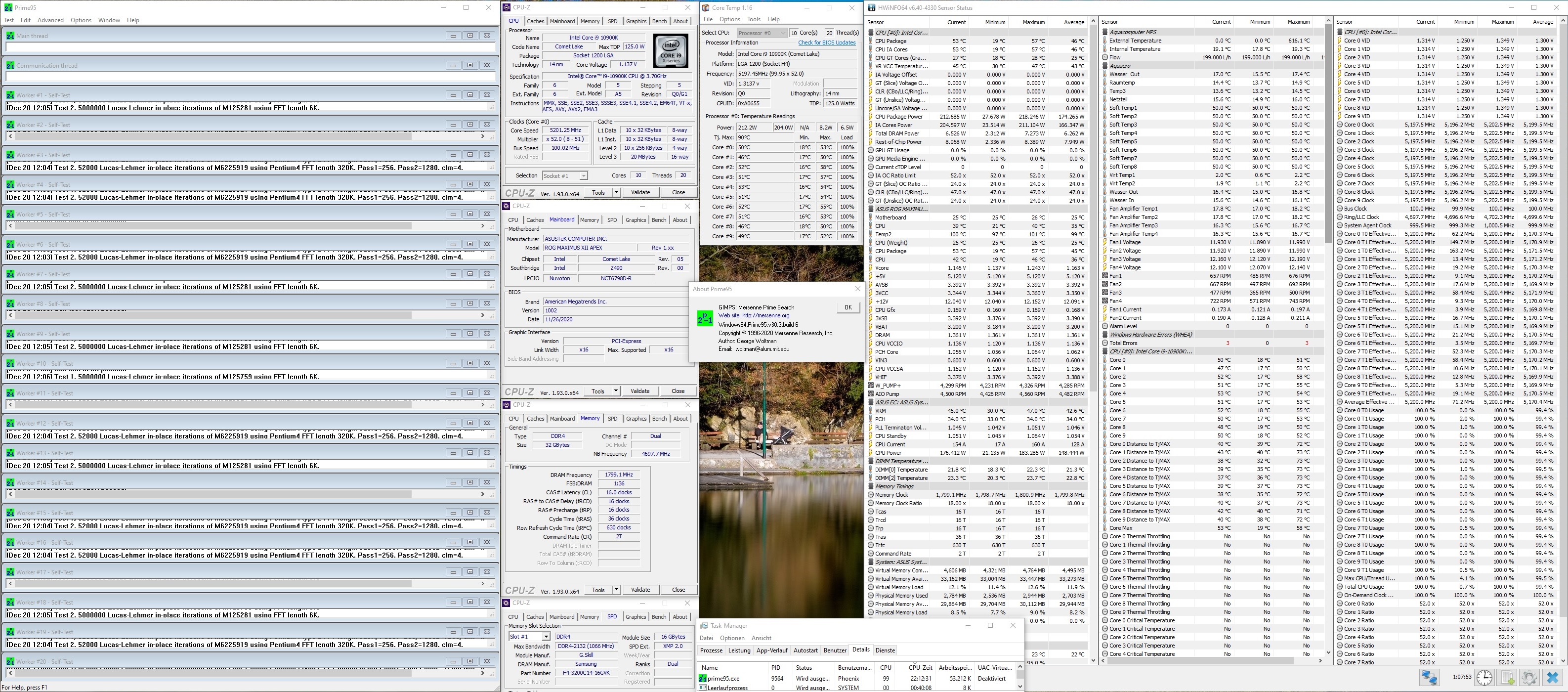

Die brauch weniger VCore, so ca. 1,18xx mit 4600CL17-17 das war aber ungeköpft, da ist sie aber auch noch über 65Grad warm geworden so 67-68.^^
Hier das war ungeköpft bei 16Grad H2O, jetzt geht das vielleicht ohne WHEA mit 12-13Grad kühler^^
5,2Ghz@1,137, meine beste CPU die ich je hatte. Die hab ich mynx ausn HWL abgekauft ist ne Sp83, aber macht einen auf 99^^
Hier mal noch 5,3Ghz nimmt sich fast nix.
Reaktionen: Pjack, Esenel und The Pack
