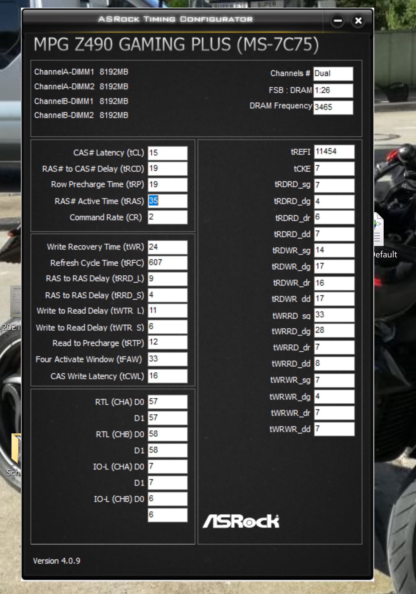

Ich habe momentan nen 10700K mit 3000er CL15/17/17/35 Ram.
Ram läuft in moment auf 3466 Cl15/19/19/35 1.4 Volt
Spiele in 4K und wollte mir 4000er Ram evtl. kaufen.
Lohnt Warscheinlich nicht den Ram aufzurüsten da in 4K die Gpu limitiert?
Lg
@n4rti
Spar dir das Geld.
In 4k wird es dir hauptsächlich bei den min FPS helfen.
Und es wäre auch sinnvoller deinen jetzigen RAM einfach noch weiter zu optimieren.
Anstatt einen neuen zu holen.
Wie sehen denn die restlchen Timings aus?
Vg
An den Subtimings habe ich nichts verändert, immer nur die oberen Werte. Auf 3600Mhz bekomme ich ihn nur auf Cl19/24/24/42 einigermaßen stabil. Bei spielen wie Ark lande ich dann im laufe des Tages öfters mal auf dem Desktop. Fs2020 zb läuft damit aber stabil.

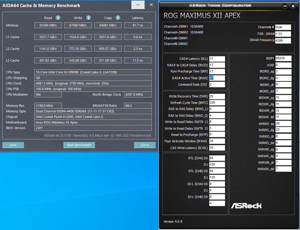

Hi, ich konnte jetzt was merkwürdiges festellen:
ich habe zwei der 32GB 4400 CL17 kit die irgendwie nicht stabil laufen wollen,
auch wenn ich den Takt auf 4300/4266/4200 senke.
Habe noch ein älteres 32GB 4.266 CL17 Kit was einfach so (erstmal ohne tuning)
mit 4400 Mhz läuft auf dem Apex XII (auf dem Godlike z490 ging max 4300 CL16).
D.h. irgendetwas muss im xmp Profil der 4400 stören das der Speicher nicht GSAT stabil laufen will.
Könnte ich irgendwie das 4266er Kit auslesen und die Werte auf dem 4400er Speicher anwenden?
Muss ich dazu das Bios komplett abfotografieren?
Oder mit Thaiphoon Burner auslesen?
Oder Bios als txt abspeichern und dann beim 4400 anwenden?
Hast du mal die Vref und Spannungen angepasst?
Also bei 4400 sollte der das aber eigtl. noch so packen, ansonsten versuch mal mit meinen Sub´s vielleicht laufen einfach die Auto Timings nicht.Wenn der die nicht packt taugt der Speicher nicht für CL17.
Nimm die aus dem Screen die laufen eigtl. immer wenn das Kit was taugt von niedrig bis hohe frequenz.
Reaktionen: Tenchi Muyo
Vref hab ich nur mal gehört da habe ich noch nie mit rumgespielt...
Konnte tWRRD_sg & tWRRD_dg nicht mehr auf 30/25 senken,
habe herausgefunden das ich dafür tRDRD_dr & tRDWR_dd auf "10" erhöhen musste.
Das Board hatte von sich aus "7" bei beiden Werten hinterlegt.
Edit:
@PhoenixMDA
Ist das Apex XII.
Wenn du kein Apex XII verwendest sieht das schlecht aus mit 4400+, deine Timings glaube nicht das da was wirklich passt.
Ah ok, setze den trainings trdrd_sg Wert auch auf 6 dann kannst du twrwr_sg auch auf 6 setzen.
Übernehme quasi meine Werte, du kannst das auch erstmal mit nen 12/12/12/12 versuchen anstatt 11'er

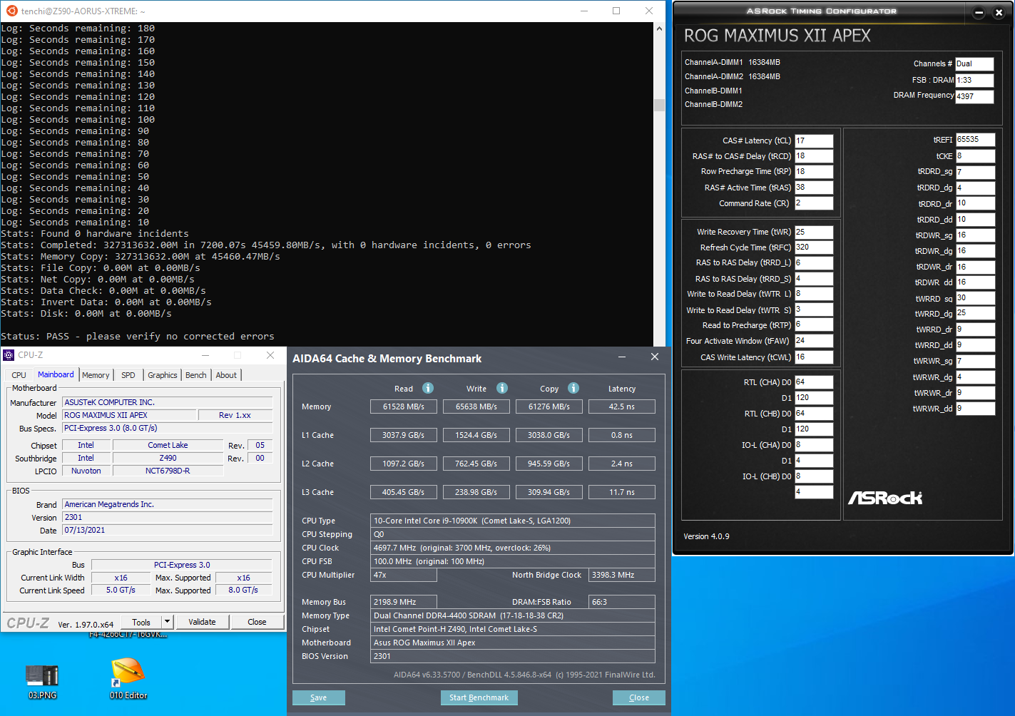

So habe auf dem Apex XII mit dem 2301 Bios das erste Mal 32GB 4400 CL17 GSAT stabil bekommen!
(mehrfach nen 1 Stunden lauf und jetzt 2 Stunden am Stück).
Es handelt sich hierbei jedoch um das 4266Mhz CL17 Kit und nicht das 4400 CL17 Kit:
Die Einstellungen sind jetzt oben nur teiloptimiert.
Irgendwas muss beim 4400er Kit falsch vom Board eingestelllt sein..
Wundert mich nicht wirklich...ich gebs auf ich hab dir das schon keine Ahnung wie oft erklärt.
Viel Glück, fängt schon bei der Biosversion an.
@PhoenixMDA
Sorry...tut mir leid. :(
Habe Deine Einstellungen (mehrheitlich) übernommen, tRDRD_sg wird im Tool "7" angezeigt, im Bios ist "6" eingestellt.
GSAT lief 2 Stunden stabil durch. Bleibt jetzt tWR noch übrig zum optimieren.
Reaktionen: PhoenixMDA
Du musst den trainings Wert darüber auch auf 6 stellen ansonsten überschreibt er deine Einstellung.
Sieht doch schon besser Aus, twrwr_sg und trdrd_sg setzt man beide meist gleich in gewissen Fällen ist unterschiedlich aber auch nicht verkehrt, von daher was stabil läuft und performant ist ist def. nicht falsch.
Die twr kannst du auf 10 setzen, ich lass so ab 4600 die meist auf 12 da kein Unterschied.
