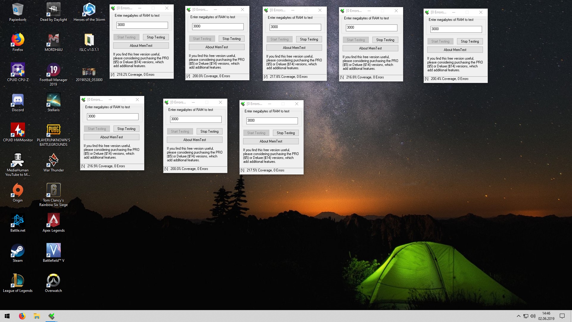

@StarAndi HCI Memtest (kostenlos), HCI Memtest Pro oder Karhu sind zu empfehlen um den RAM auf Stabilität zu prüfen, der Ryzen DRAM Calculator hat eine Version von HCI Memtest integriert wenn ich mich nicht irre und funktioniert ggf. auch auf einem Intel-System, noch nicht probiert. Wenigstens eins von denen solltest Du verwenden. Den HCI Memtest verwende ich normalerweise, wenn da pro Instanz 200% ohne Fehler durchgelaufen sind solltest Du für Spiele relativ sicher sein.

Habe es jetzt 1,5 Stunden mit dem HCI Memtest laufen lassen.
Über 200% und 0 Fehler.
Kann es sein das manche Spieler diesen Ram Overclock einfach nicht vertragen und deshalb Fehler
in Form von Ruckler vorkommen?
@StarAndi Na immerhin ist XMP stabil. Jetzt Auslastungen mit dem Afterburner genau im Auge behalten, logge gern auch einfach mal und gib uns den Log hier zum gucken.

Wenn ein Spiel den RAM stärker belastet und die Einstellungen nicht stabil sind, gibt's Fehler die korrigiert werden. Das kostet aber Zeit/Latenz. Dann hast du auf einmal Framedrops, Lags bis hin zu Abstürzen am Ende.
Deshalb ist das Testen ja so wichtig. Nicht um nen tollen Screenshot zu zeigen, sondern um sicher zu gehen das alles stabil läuft. Immer. ;)
