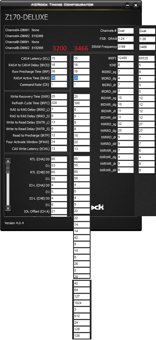

Kurze Frage, wieso ist in manchen Screenshots hier im Thread der tREFI so wahnsinnig hoch? Höher = besser?
höher = besser = wärmer
Kannst ja mal mit kleineren Werten beginnen und dich bis 32767 hoch arbeiten. Weiss aber nicht wie die G.Skill Aegis so laufen.

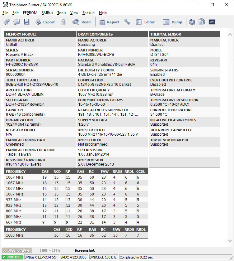

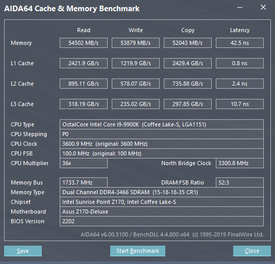

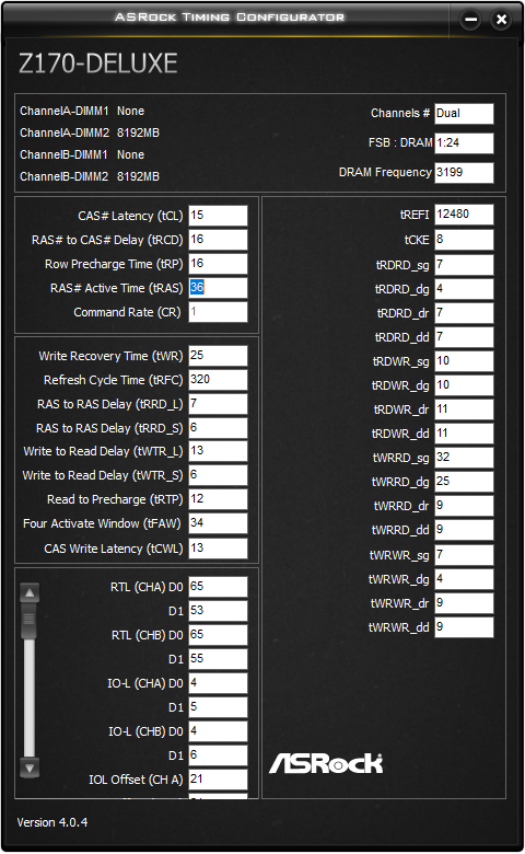

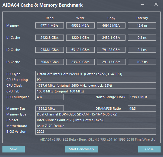

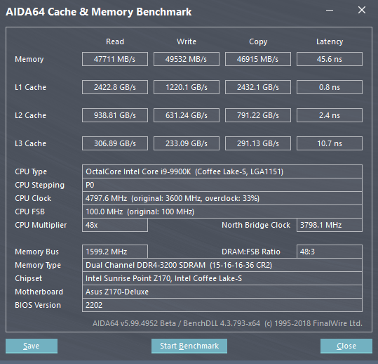

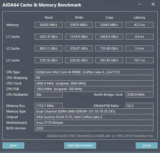

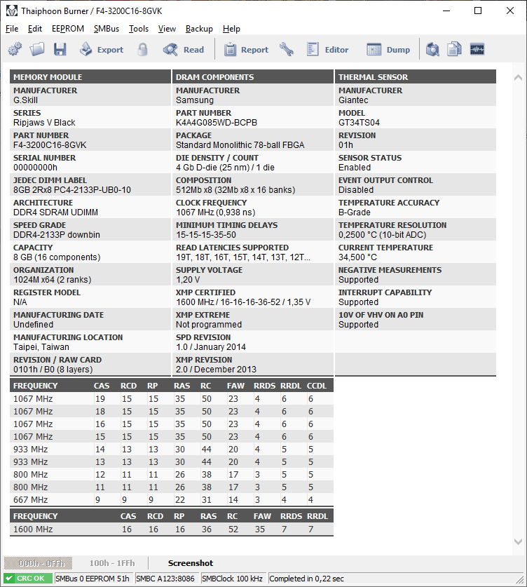

Dann will ich auch mal. Kit: G.Skill F4-3200C16-8GVK 16-16-16-36 --- Samsung D-Die (Kauf 07 oder 08.2015)
Ich hatte mich früher schonmal am RAM OC versucht, da ich der Meinung war, Volt rauf, Takt auf, fertig. Keine Ahnung ob und wo ich das mal gelesen habe 🤷‍♂️ Jedenfalls hatte der Ram direkt nach 3333 MHz schon keine Lust mehr, da ich natürlich die Timings auch nicht ins unermessliche erhöhen wollte. Also hab ichs bei 3200 15-16-16-36-1T dann gelassen und hab später gelernt, dass man die tRFC anpassen kann. Die war dann bei 320 was mir über die letzten 3 Jahre folgende Punkte in Aida64 brachte (Benchmark war noch mit 2T).
Nachdem dann die ganzen B-Die OC Threads aufgeploppt sind hatte ich doch wieder Lust mich damit zu beschäftigen. Ich war fast schon dabei das bekannte 3600 CL15 B-Die Kit zu bestellen. Da aber demnächst M-Die und A-Die ja rauskommen gebe ich lieber dann dafür Geld aus.
Zudem ist mir aufgefallen, dass ich im Verhältnis für 3200 CL16 schon relativ hohe Punkte hatte. Als ich dann rausgefunden habe, dass der RAM ja Dual Ranked ist, wollte ich zumindest solange versuchen, bis die 50xxx Punkte in Aida bei "Read" stehen.

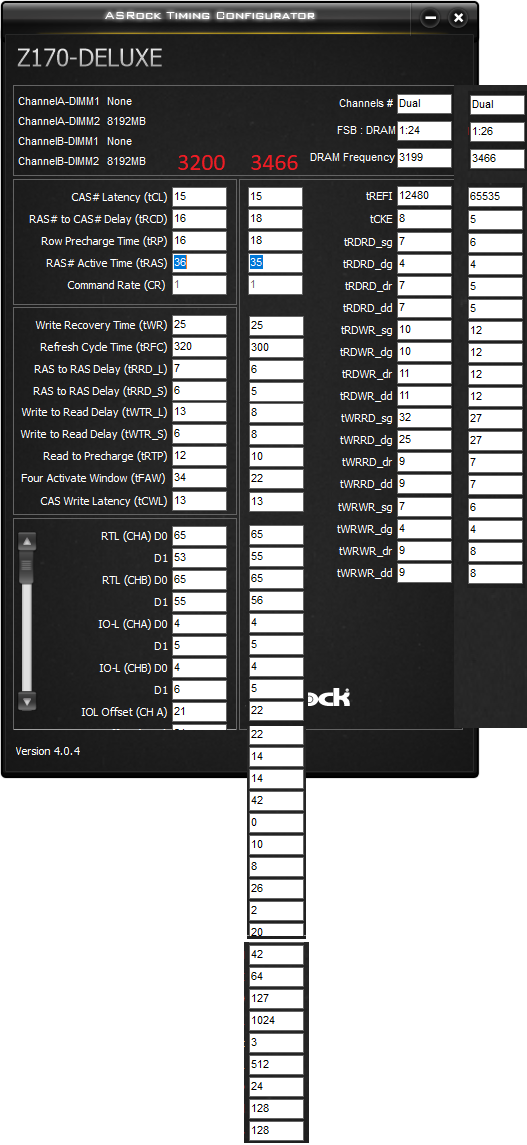

Nach unzähligen Foren und Threads (und Stunden) sieht das Ganze dann so aus. Yeay :jumpin:
An manchen Stellt ist es erschreckend wie schlecht der D-Die im Gegensatz zum B-Die abschneidet. Bei RTL-IOL z.B. komme ich nicht weiter runter als 65. Hab Foren gefunden in denen Leute bei 3466 Mhz 48 schaffen... Auch das manulle nachjustieren durch erhöhen des "IO_Latency_offset" bringt kaum was. Dort ging nur ein Schritt von 21 auf 22. Genauso bei tWR 25. Hab Bilder von 12 gesehen...
Dafür schafft er 1T, was ich auch als Ziel hatte, wenn schon nicht viel Takt geht, dann wenigestens 1T (auch wenn es nicht so viel ausmacht, ich weiß). 3600 MHz geht btw. gar nicht. Nicht mit 20-20-20-40-2T, nicht mit 1,6 Volt, nicht mit extra erhöhtem tRFC, nichtmal mit 20-24-24-40-2T...gar nicht.
In dem Sinne, danke für die ganzen Threads, sonst hätte ich es vermutlich nie versucht bis zum nächsten Ram Kauf.
P.S. Wieso macht RAM OC eigentlich so viel Spaß 😂

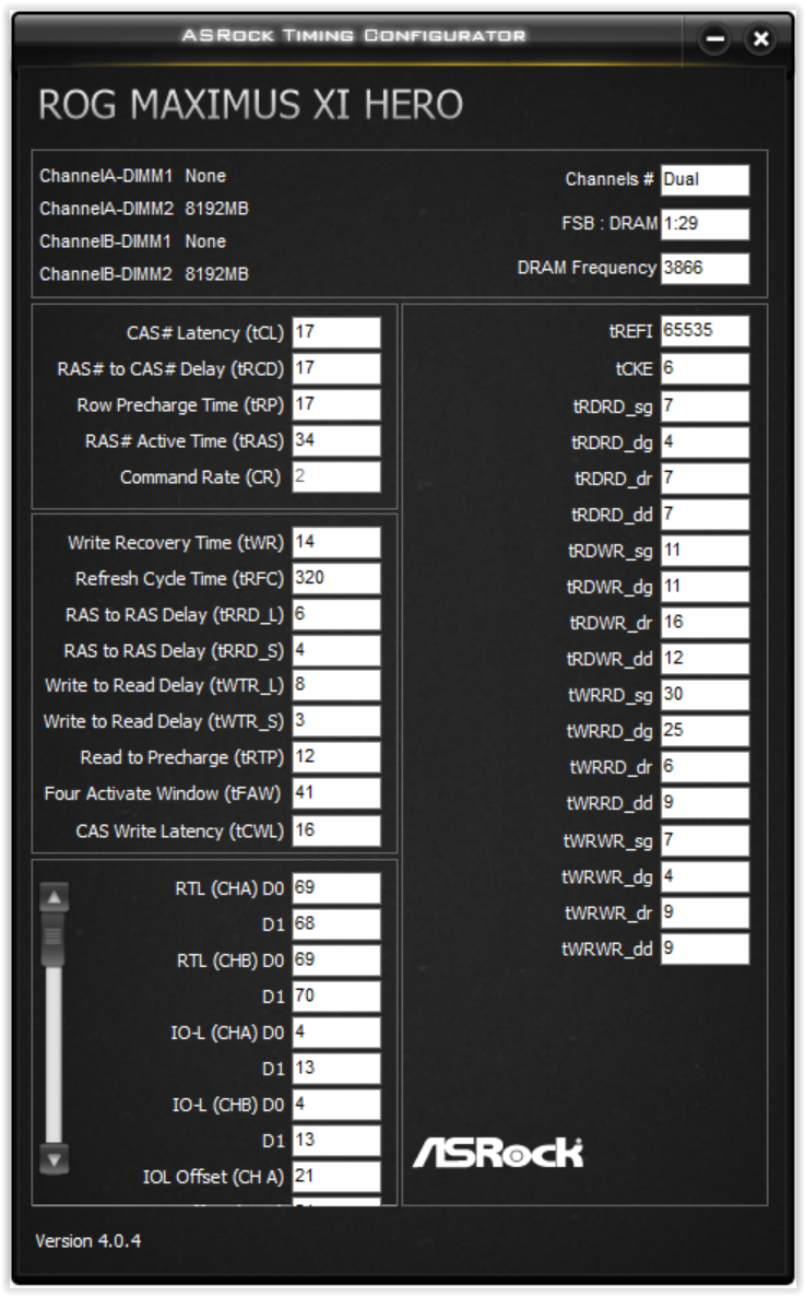

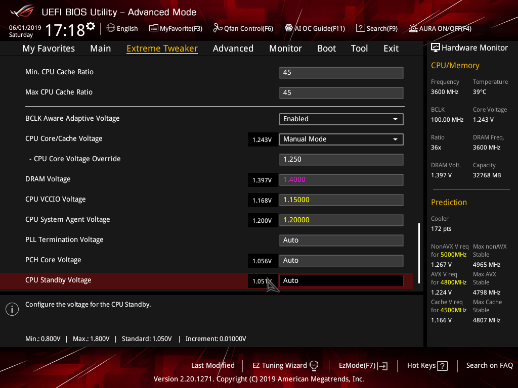

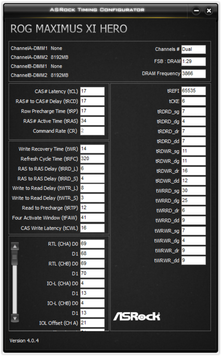

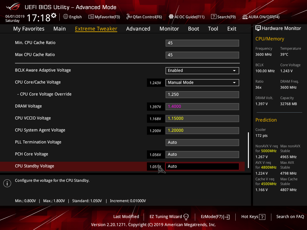

Ich habe heute die letzten beiden Riegel auf meinem Asus ROG Maximus Hero XI installiert, so dass ich jetzt Vollbestückung habe.
Mein RAM: https://geizhals.de/g-skill-trident-z-rgb-dimm-kit-32gb-f4-4000c17q-32gtzr-a1755380.html
Leider ist der RAM nun nicht mehr stabil bei 3800MT/s. Auf den folgenden Bildern seht ihr meine Settings. Habt ihr Tipps für mich?
Edit: Bin sogar jetzt runter auf 3000MT/s. Trotzdem ist der RAM instabil. Das überrascht mich jetzt doch ziemlich.
Hast du mal 1,25v bei VCCIO und SA versucht?
Noch nicht, aber bin ich da nicht schon ziemlich hoch? Ich teste gerade die anderen beiden Riegel, die noch nicht verbaut waren separat. Sieht aber gut aus. Die getunten Settings mit 3800MT/s sind stabil.
vollbestückung ist halt wirklich nicht einfach hoch zu bekommen, dass musste ich auch schon feststellen @ZeroStrat
Der Speichercontroller wird bei 4 Riegeln viel mehr gefordert als bei 2. Da ist es nicht ungewöhnlich, wenn der auf mal mehr Spannung möchte.
@ZeroStrat
zum vergleich meine 4x laufen auf 1.3v SA/IO. Laut Buildzoid ist es auch okay wenn man sie höher lässt, man sollte sie nun nicht auf 1.4v SA/IO laufen lassen
Reaktionen: ZeroStrat und ZeroCoolRiddler

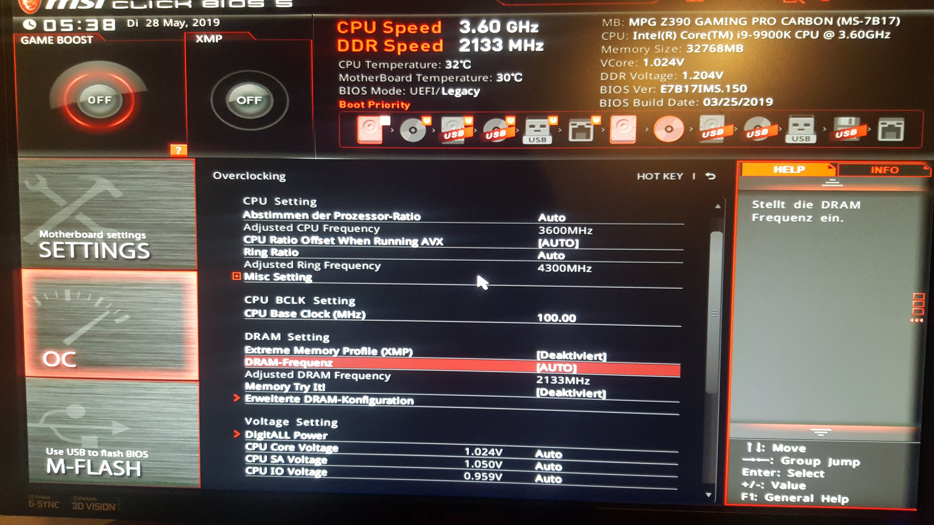

Ich habe 2x16 GB 3200Mhz CL 16 Ripjaws in meinem System verbaut Mein Ram.
Wenn ich XMP aktiviere läuft eigentlich auch alles gut, bis auf das es beim zocken bei bestimmten Spielen
wie zB Pubg/Apex Legends mit aktiviertem XMP Profil welches den Ram auf 3200 MHZ stellt ruckelt auch wenn ich insgesant mehr FPS habe.
Andere Spiele wie zB Battlefield 5 oder Overwatch laufen auch mit XMP absolut butterweich.
Meine Fragen:
1. Wieso ruckelt zB PUBG mit XMP?
2. Alles höher als 2666 gilt ja bei meinem bzw allgemein bei Mainboards als OC,
sprich ist sowas normal? Ruckeln bei euch auch manche Spiele bei höhreren OC Ram Einstellungen?
Bin aber auch sehr sensibel was Ruckler angeht.
3. Nutzt ihr selbst XMP bzw stellt ihr den Ram schneller als 2666 MHZ ein?
4. Wie stelle ich den Ram manuell ordentlich auf 2666 MHZ ein?
4. Wichtigste Frage:
Kann es sein das XMP bei mir irgendwas falsch einstellt?
Die Spiele müssten doch auch mit 3200MHZ ohne Ruckler laufen.
Was genau muss ich in den Ram Bios Settings einstellen um meinen Ram mit 3200MHZ zu benutzen
Kann hier jemand mit einem MSI Mainboard der auch 3200MHZ Ram
hat seine Bios Ram Einstellungen zB per Screenshot zeigen?
Das wäre klasse!
@StarAndi
Als erstes würde mir im Sinn kommen, dass dein Ram nicht stabil mit XMP läuft, auch wenn mich das bei deinem Bild verwundern würde, aber mein weiß ja nie. Ich check mal kurz deine MB Liste ob der Ram dabei ist. Dein Bild ist in der Signatur aktuell?
EDIT:
Kannst du mir mal die genaue Bezeichnung deiner Rams nennen? Wer lesen kann ist klar im Vorteil
Ist dein BIOS aktuell?
@StarAndi
Dein MB listet viele mit CL 14. Deine laufen auf CL 16. Setze mal die Timings auf folgende Werte und schreib ob es stabiler wird CL 14-14-14-34

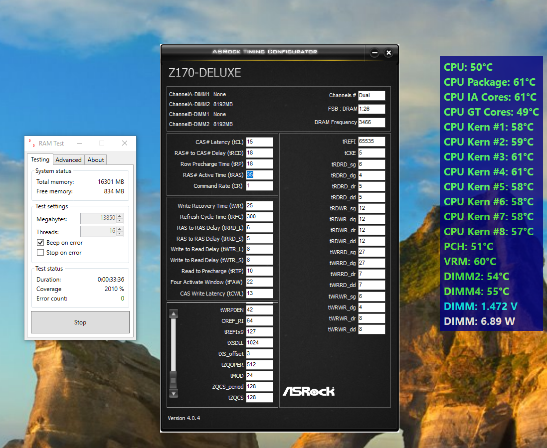

Dazu gleich mal ein par Anmerkungen (gerade auch in Sachen B-Dies):
Die sind recht Temperaturempfindlich. Ab 42Grad fangen manche dieser Dinger an, Fehler zu werfen, wenn man ein nicht so tolles Kit erwischt hat.
ABER - Hier wird oft quasi als "Standardeinstellung" der Tipp gegeben tREFI auf 65535 zu stellen.
Das ist eines der Faktoren, der die Temperaturfestigkeit negativ beeinflusst!
Wenn also Euer Kit übertaktet "eigentlich" stabil läuft und die Speicher ab 42 Grad+ (je nach Güte) Fehler werfen, dann setzt den Refresh Interval runter.
Ein "knapp" stabiles System rettet man damit oftmals in die Stabilität rüber.

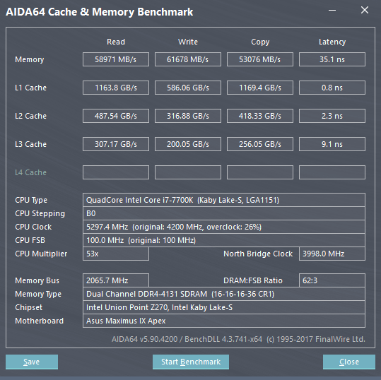

Ansonsten ist meine Erfahrung, dass bei den B-Dies im nicht desktruktiven 24/7 Betrieb nicht mehr als 35ns stable drin ist. Und da muss man schon Gute erwischen...
Das waren die lange ausgeklügelten als stabil zu bezeichnenden Werte meines alten Kaby Lake Systems (bitte nur auf die Latenzen achten):
787947
Mit meinen 2x16GB B-Dies hänge ich derzeit bei 38ns rum.... 24/7 stable.
Das nur so als kurzer Zwischenruf von mir.

Ja aber ich habe doch einen CL 16 Arbeitsspeicher, wieso CL 14 machen?
Hab mal das Memory TRY IT mit 3000 CL14 probiert, aber funktioniert nicht.
Mir geht es nur darum den Ram so einzustellen das ich ihn höher setzten kann als 2133MHZ
und alle Spiele flüssig sind.
zB Bei Mordhau/Overwatch/Battlefield 5/ läuft es mit XMP (3200MHZ) auch flüssig,
sogar besser als mit 2100MHZ.
Apex Legends/PUBG ruckelt jedoch meistens mit XMP.
So wird das nicht funktionieren. Die CL14 Riegel haben Samsung B-Die, die CL16 meist Hynix MFR. Da nutzt es nix die Timings einfach zu übernehmen, deshalb hast du immernoch Hynix ICs. Zusätzlich sind es Dual Rank Riegel, was mehr Stress auf dem IMC verursacht. Da würde ich ansetzen.
CPU auf Standard. Ohne MCE!
RAM auf XMP setzen, Vdimm evtl auf 1,36v erhöhen.
Testen.

Ok danke für die ganzen Antworte, aber kann mir jemand konkrete
Einstellungen posten?
zB wie er seinen 3200 MHZ Ram manuel auf einem MSI Board eingestellt hat (oder von mir aus 2666MHZ),
das würde mir sehr weiterhelfen. "Erweiterte DRam Konfiguration " im MSI Bios.
So sieht es in meinem Bios ohne XMP aus:
Ich verstehe es einfach nicht warum Spiele mit XMP wie BF5, Overwatch, Dead by Daylight,Mordhau
komplett flüssig laufen, wohingegen Apex Legends und PUBG ruckeln.
Wieso ist das so, das macht keinen Sinn.
PS: Ram Einstellungen bis 2666MHZ Ram sollten doch irgendwo vorgegeben sein,
das ist ja noch nicht mal Overclocking.
