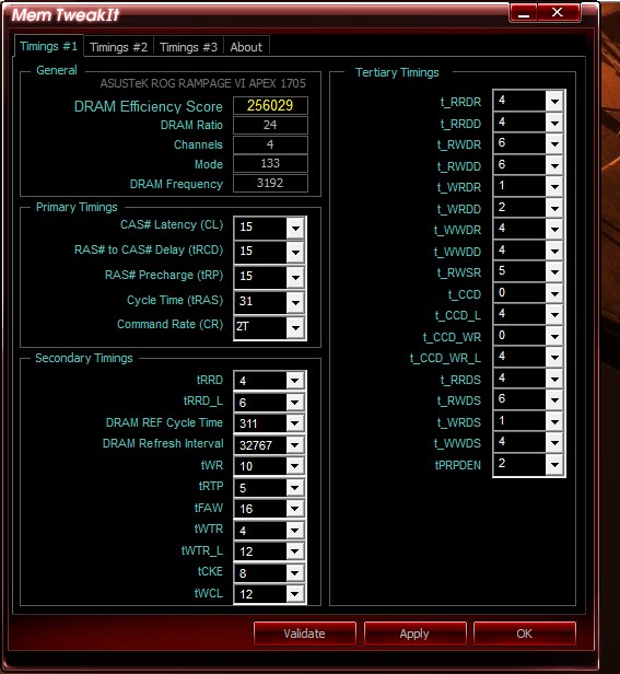

Aktuell auf 3200 läuft es mit folgenden Timings. CL14 macht er nicht und CL15 mit 1T auch nicht, also irgendwo dazwischen liegt scheinbar das Optimum für diese Konstellation.
- Feb. 2009
- 3.095

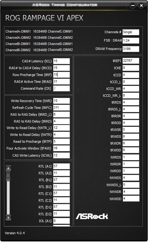

@MADman_One Hier sind die Einstellungen, einfach mal abschreiben und probieren ob es dann geht. Sollte eigentlich schon. Kannst auch alle Timings mit abschreiben, ist für 4000+
MADman_One
Captain
- Sep. 2004
- 3.824
- Feb. 2009
- 3.095
@MADman_One Der RAM ist richtig gesteckt? Mit welchen Spannungen hast Du es mit den Timings probiert?
