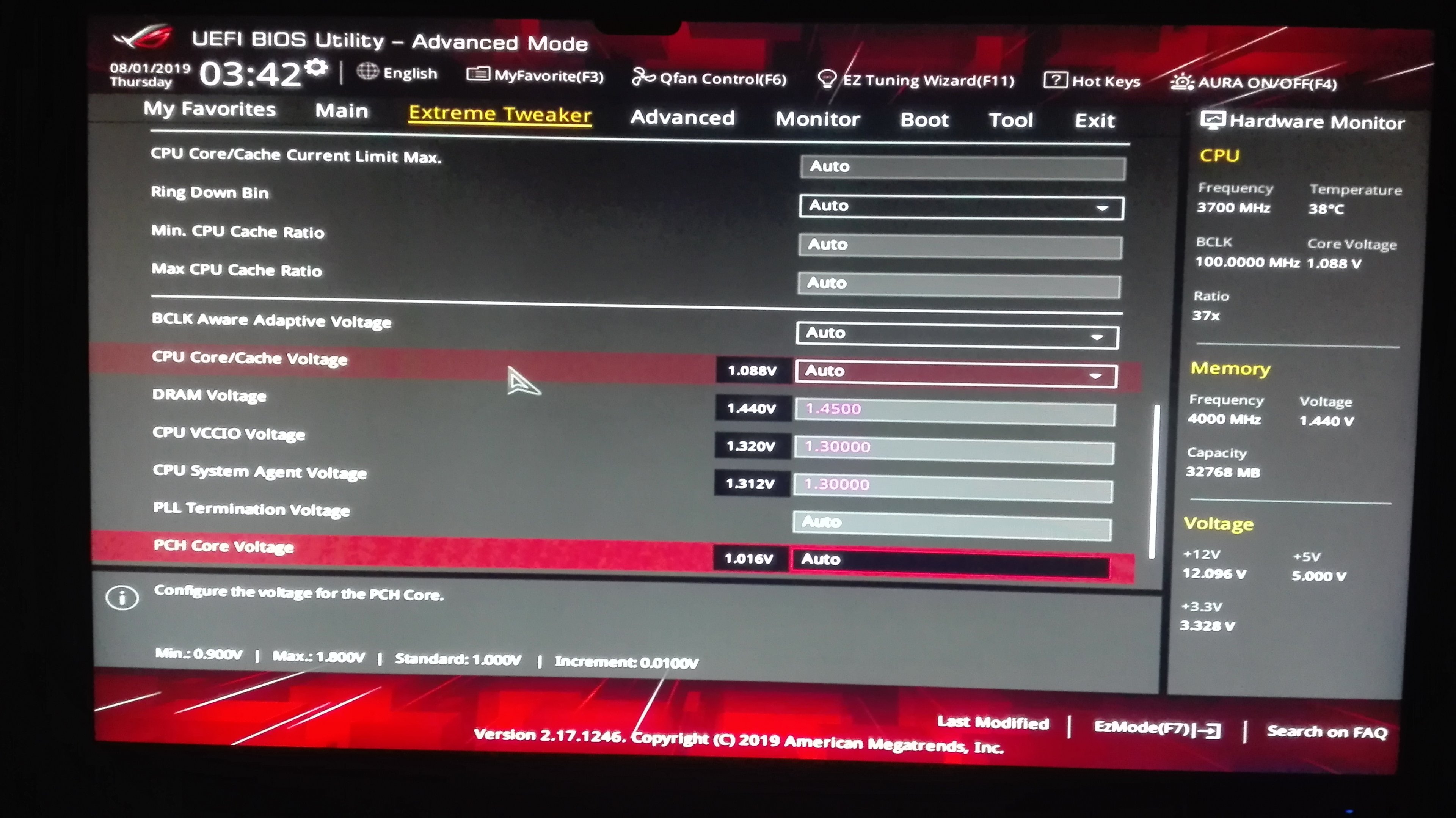

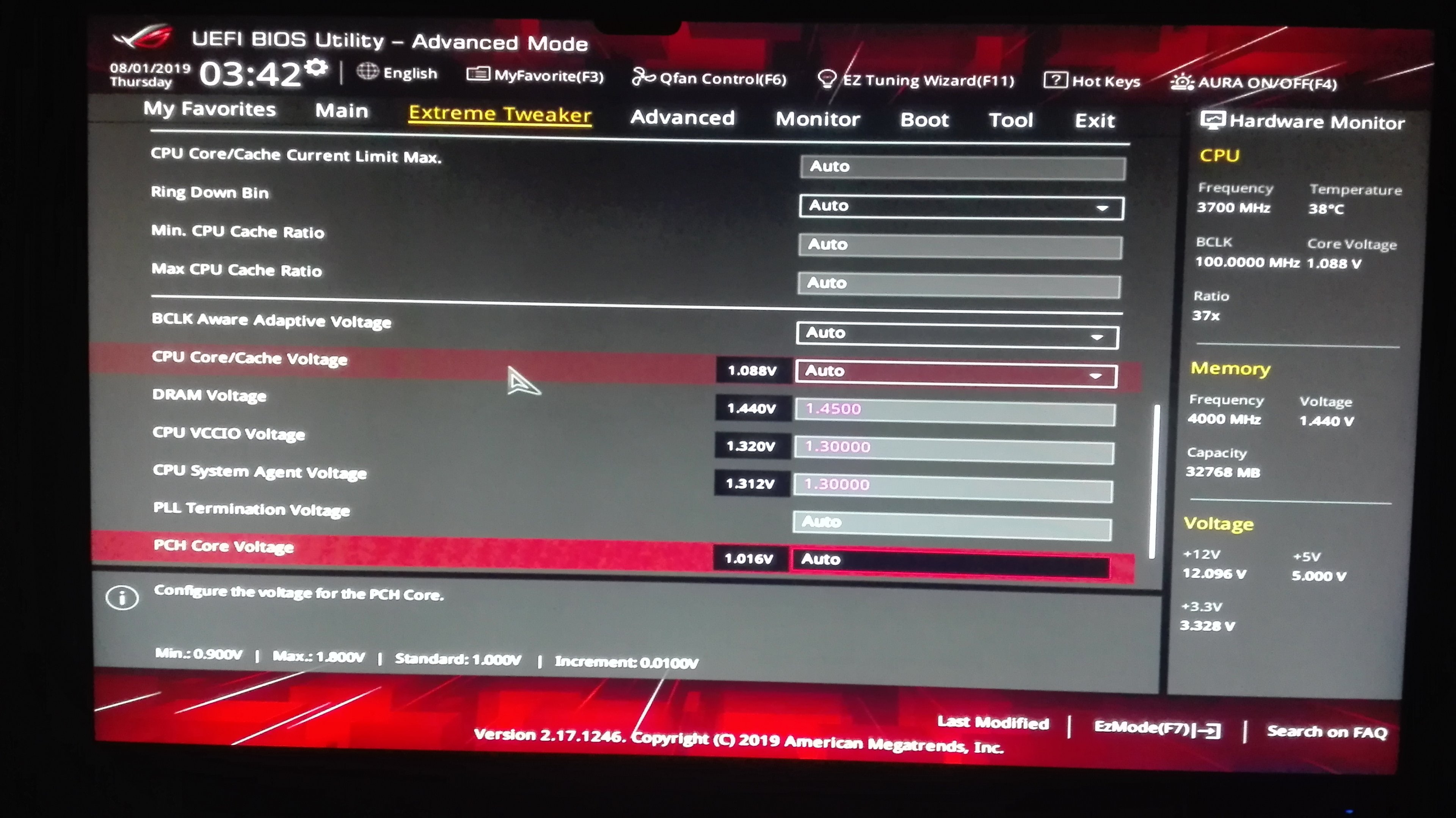

nicht das vlt etwas beschädigt auf dauer? i dont know oder ne langsamere Einstellung mit Niedrigeren Spannungen
mit DRAM-Spannung auf 1.45V
CPU VCCIO Voltage 1.30000
CPU System Agent Voltage 1.30000
Rage schrieb:@CreakFFM Ich denke es sollt schon passen. Ist ja "nur" ne Spielemaschine. Wie sind die Spannungen im Moment alle?

Bei VCCSA und VCCIO hast Du noch Luft, falls Du versuchen willst, den Fehler wegzukriegen. Vielleicht kann Dir @PhoenixMDA helfen bzw. nen Tipp geben, welche Spannung da am ehesten hilft?
Ja gute Idee deinerseits.Soll ich dann warten bis er was schreibt eher wir mit der CPU bzw Cache dann weitermachen?Rage schrieb:Bei VCCSA und VCCIO hast Du noch Luft, falls Du versuchen willst, den Fehler wegzukriegen. Vielleicht kann Dir @PhoenixMDA helfen bzw. nen Tipp geben, welche Spannung da am ehesten hilft?

ich mach mal beide auf 18 bevor ich die Voltage von den beiden
erhöhe vielleicht kommt ja zwischendurch noch ein Tipp
rechts habe ich ja Manuelle werte eingetragen. Was bedeutet es wenn Links ne höhere Zahl steht. Tut das System dann automatisch mehr Volt verbrauchen oder blockiert die 1.30000 die 1.328 V von links

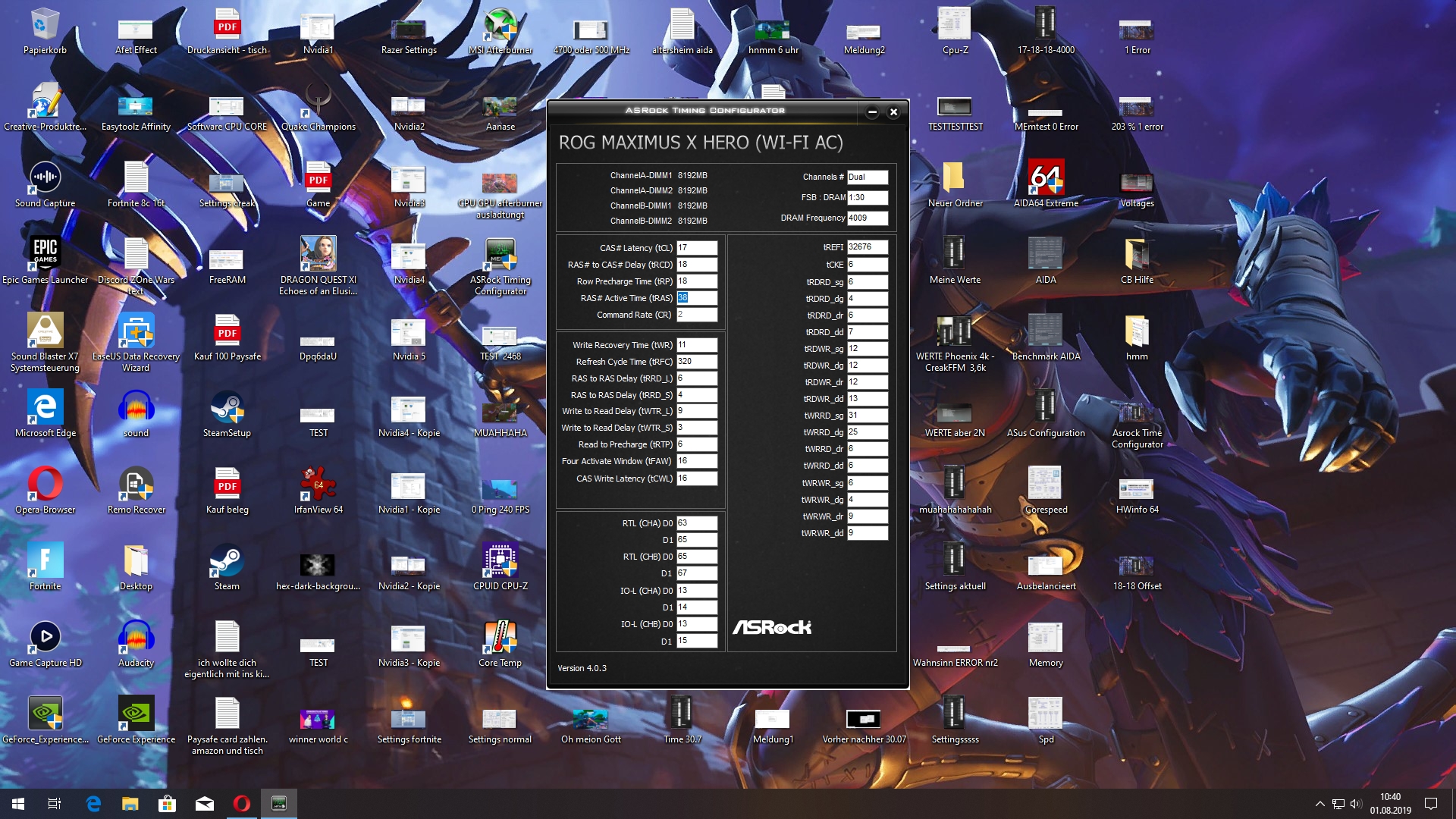

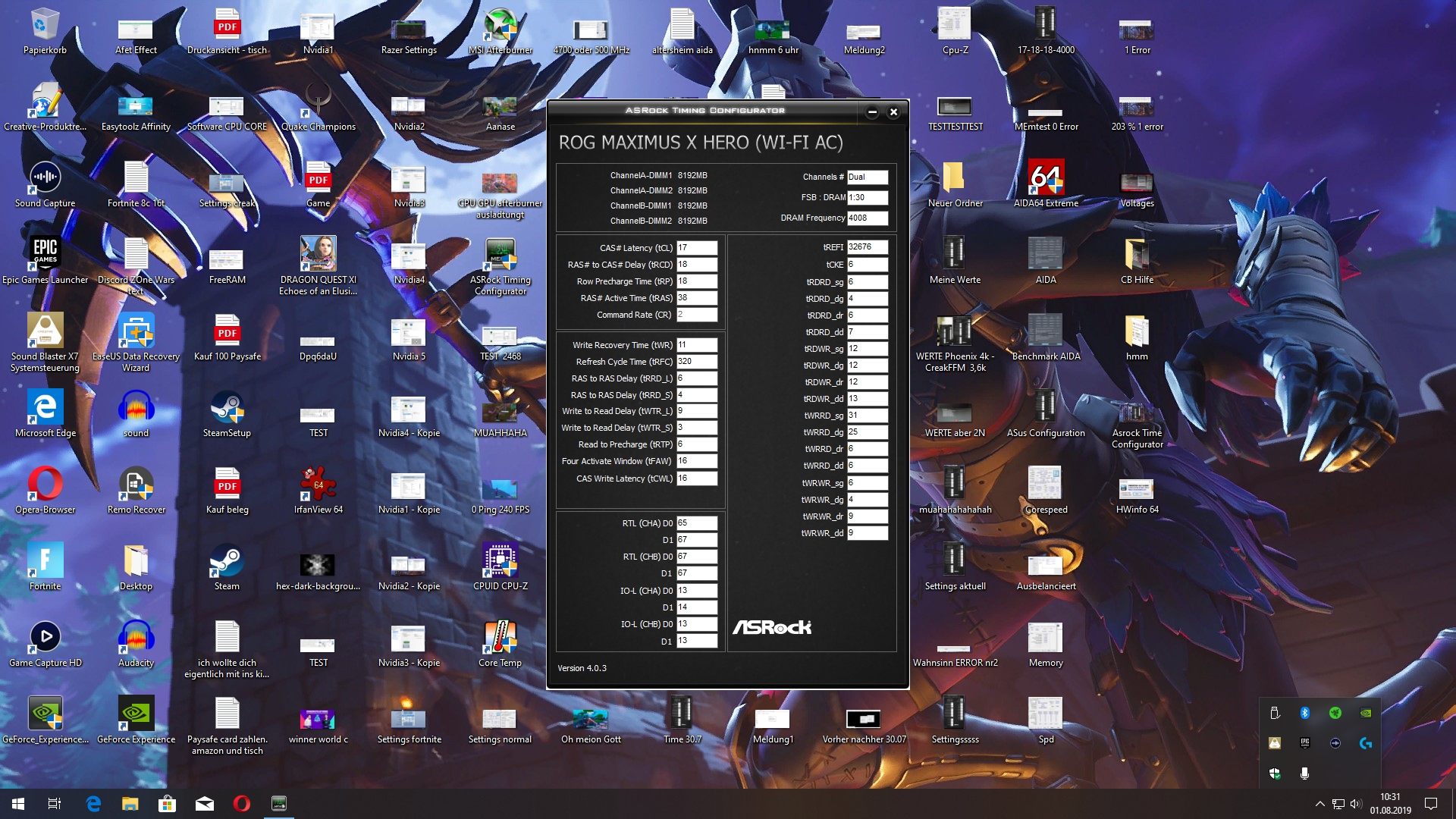

Da das Training Fail geschlagen ist gibt es 2Varianten entweder fixen oder Offset 16/ 18
Du hättest 63/63/65/65 haben müssen und trainiert hat er 63/65/65/65 .
mit CHA IO_Lateny_Offset 18
CHB IO_latency_offset 16
Als nächsten bitte HW64 Monitor an ich will die real IO/SA Spannung sehen sowie die Dram Spannung, und das bitte wenn memtest läuft.
Der eine Fehler ist nicht schlimm, interessanter wäre was du für nen Temp auf den Speicher hattest, ich denke mal über 55Grad.
Ich erkläre das ganz kurz mein Ram Setting ist bis 51Grad stabil(das sind ca. 20min Memtest bis 51Grad) danach krieg ich auch mal einen Fehler vereinzelt über längeren Zeitraum sind es dann natürlich mehr.
Unter 51Grad Fehlerfrei, deswegen ist der speicher nicht kaputt.Hab ich nen Lüfter drüber und unter 51Grad keine Fehler.

Ja zeig mal bitte den Asrock Timing Konfigurator dazu ich muss die RTL sehen.

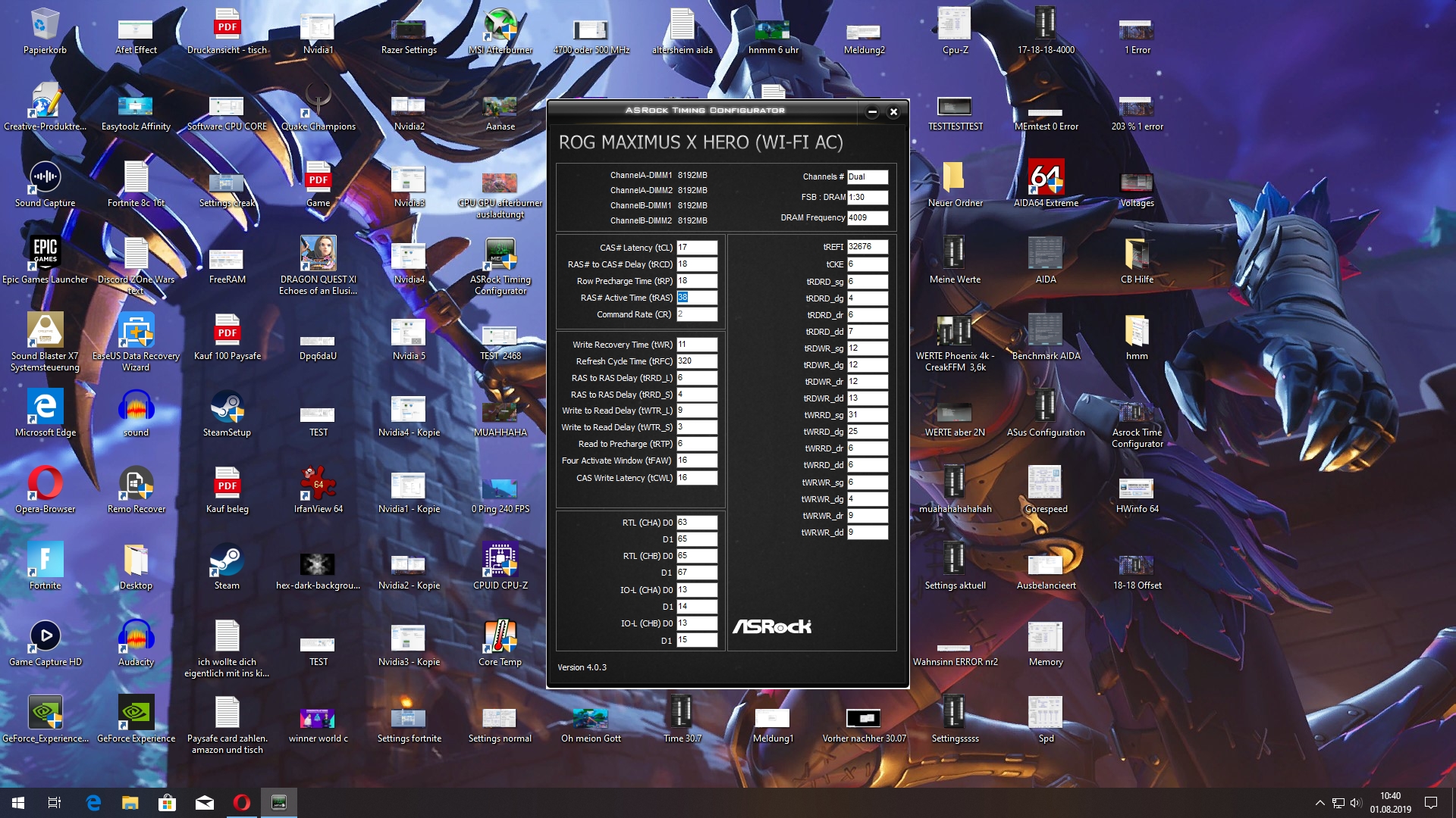

hier nachdem ich jetztPhoenixMDA schrieb:Ja zeig mal bitte den Asrock Timing Konfigurator dazu ich muss die RTL sehen.
gemacht habe

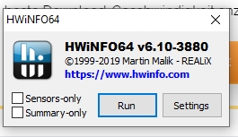

beim HWInfo64 sol ich Sensor only oder summaryonly wählen?

mach mal bitte 18/18 offset und nochmal.
so ist gemacht.PhoenixMDA schrieb:mach mal bitte 18/18 offset und nochmal.
PhoenixMDA
- Okt. 2016
- 1.856
Ok stell zurück auch 16/16 dein Board/CPU Kombo mag bei der Frequenz keine Graden und lass das so, danach erstmal die Lastspannungen, wir könnten das erzwingen aber ich würde das lieber lassen.

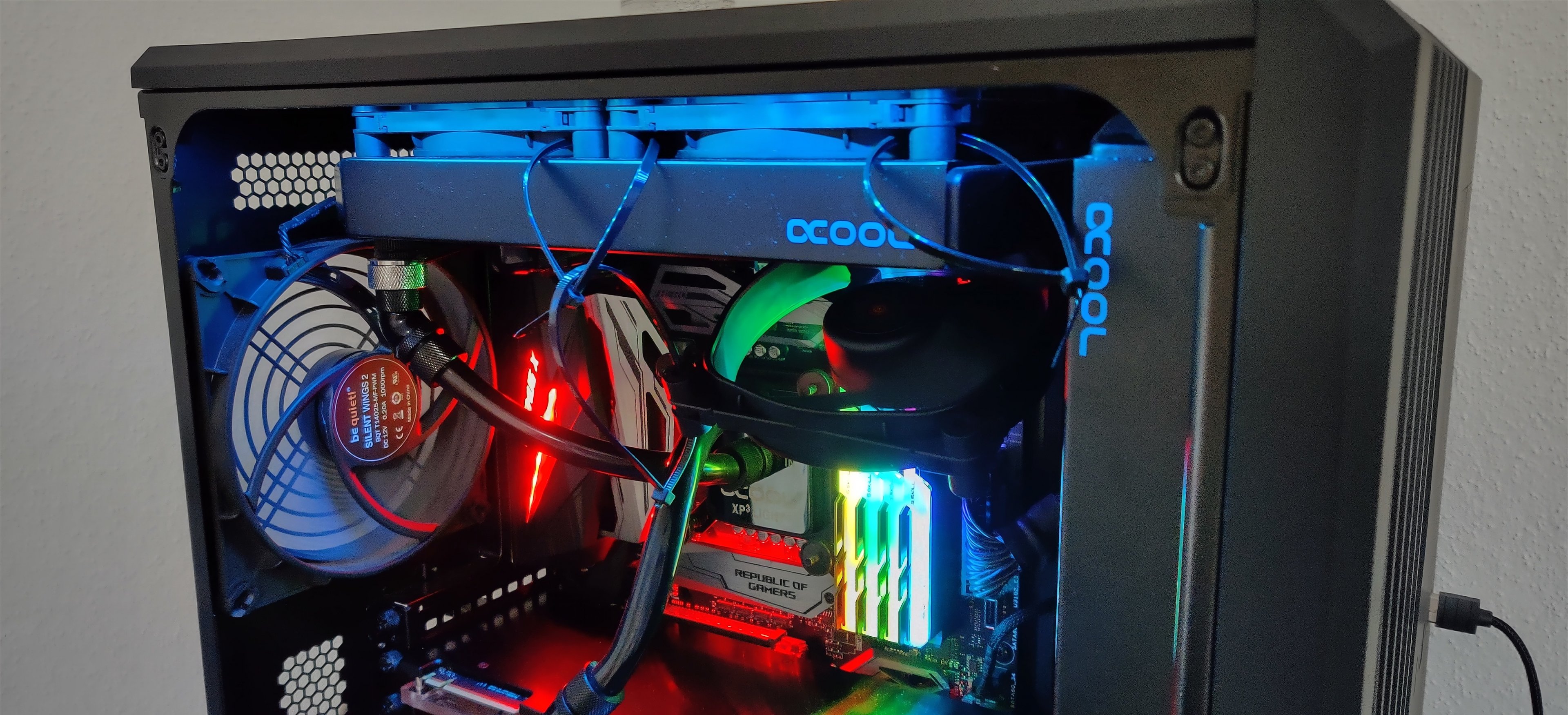

@Esenel
Vollkommen richtig, wäre bei mir bei Luftgekühlter Graka wahrscheinlich auch nötig, oder wenn ich bei bei 4350 nen CL17-18 haben möchte da muss ich unter 45Grad bleiben, aber selbst bei 32Grad Raum liege ich bei 45,...Grad nach ner Daddel Session^^.
Wenn du umbaust schmeißt du hoffentlich die Radis raus, ich wette mit dir sind sie raus und du fährst erste Test´s siehst du das genauso, 2externe, davon ein Mora ist enough .

ne bin auch kein Freund davon was zu erzwingen ist wie in der Liebe ist nie gut lachPhoenixMDA schrieb:Ok stell zurück auch 16/16 dein Board/CPU Kombo mag bei der Frequenz keine Graden und lass das so, danach erstmal die Lastspannungen, wir könnten das erzwingen aber ich würde das lieber lassen.
also stelle ich zurück auf 16/16 und dann?
vor allem kann ich auch keinen RAM Lüfter Ordern. Dann lieber nach dem Motto Stabil und weniger ist mehr.
Es ist wieder 16-16 Offset drinne.
Wie denkt ihr den CL 3600 MhZ
mit
DRAM-Spannung auf 1.30000V
CPU VCCIO Voltage 1.25000
CPU System Agent Voltage 1.25000
bei dem 3600MHz war halt Timing fast alles auf Auto
sicherer als
CL 18 4000MhZ
mit
? Hab nur gelesen das ne hohe Voltage zu Bränden führen kann.

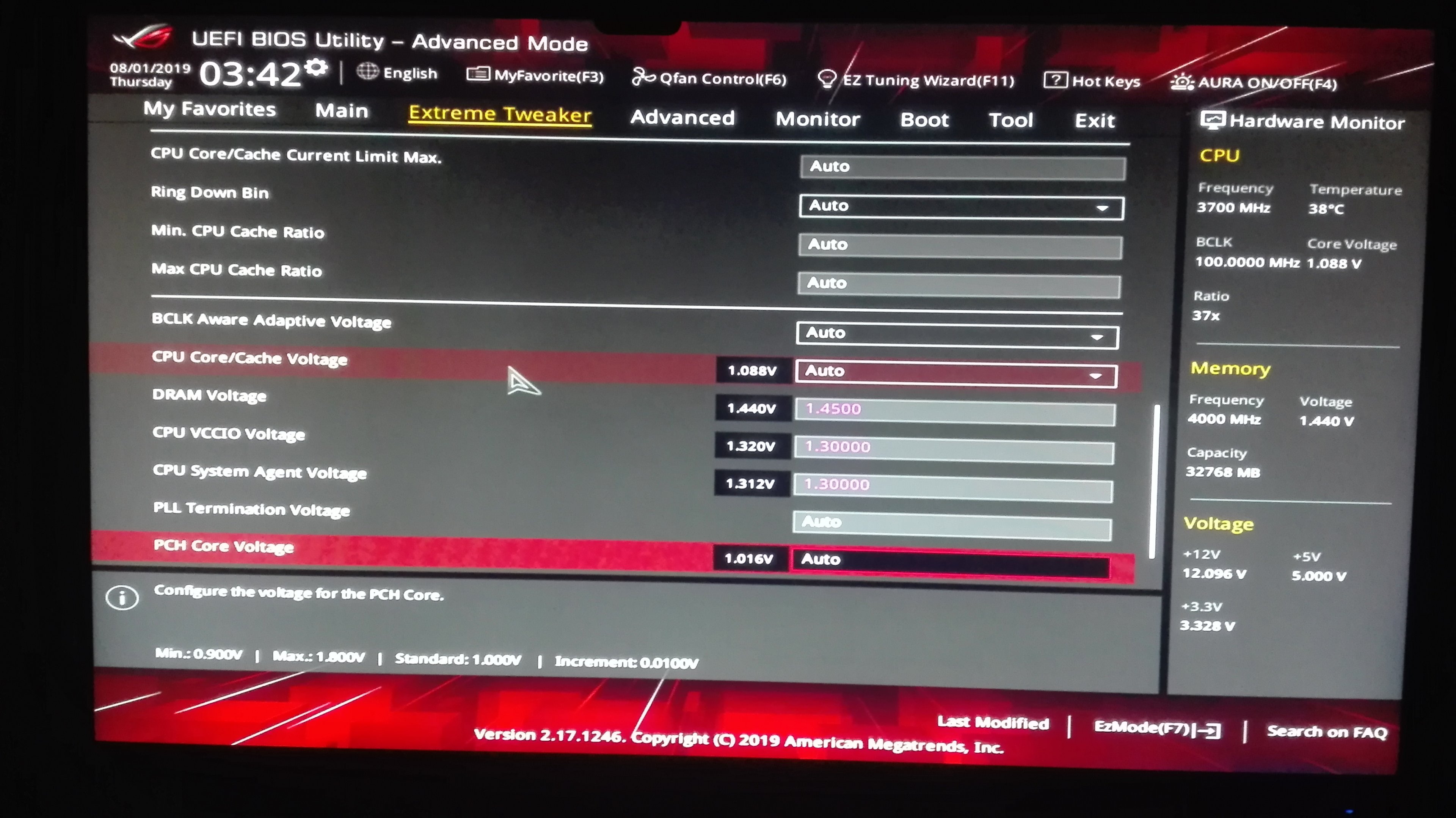

Ehrlich Meinung, mach mal bitte folgendes Dram Spannung auf 1,48V Bios hoch VCCIO auf 1,32V und SA auch auf 1,32V hoch danach bitte den Offset auf 18/18 stellen neustarten wieder ins Bios und wieder 16/16 abspeichern neustart dann Windows und gleiche Bild nochmal.
Ich glaube wir sollten doch fixen die RTL´s, ich will sehen ob er bei höherer Spannung besser trainiert.
@Esenel
Deine Professionellen Kabelbinder hab ich jetzt erst gesehen^^

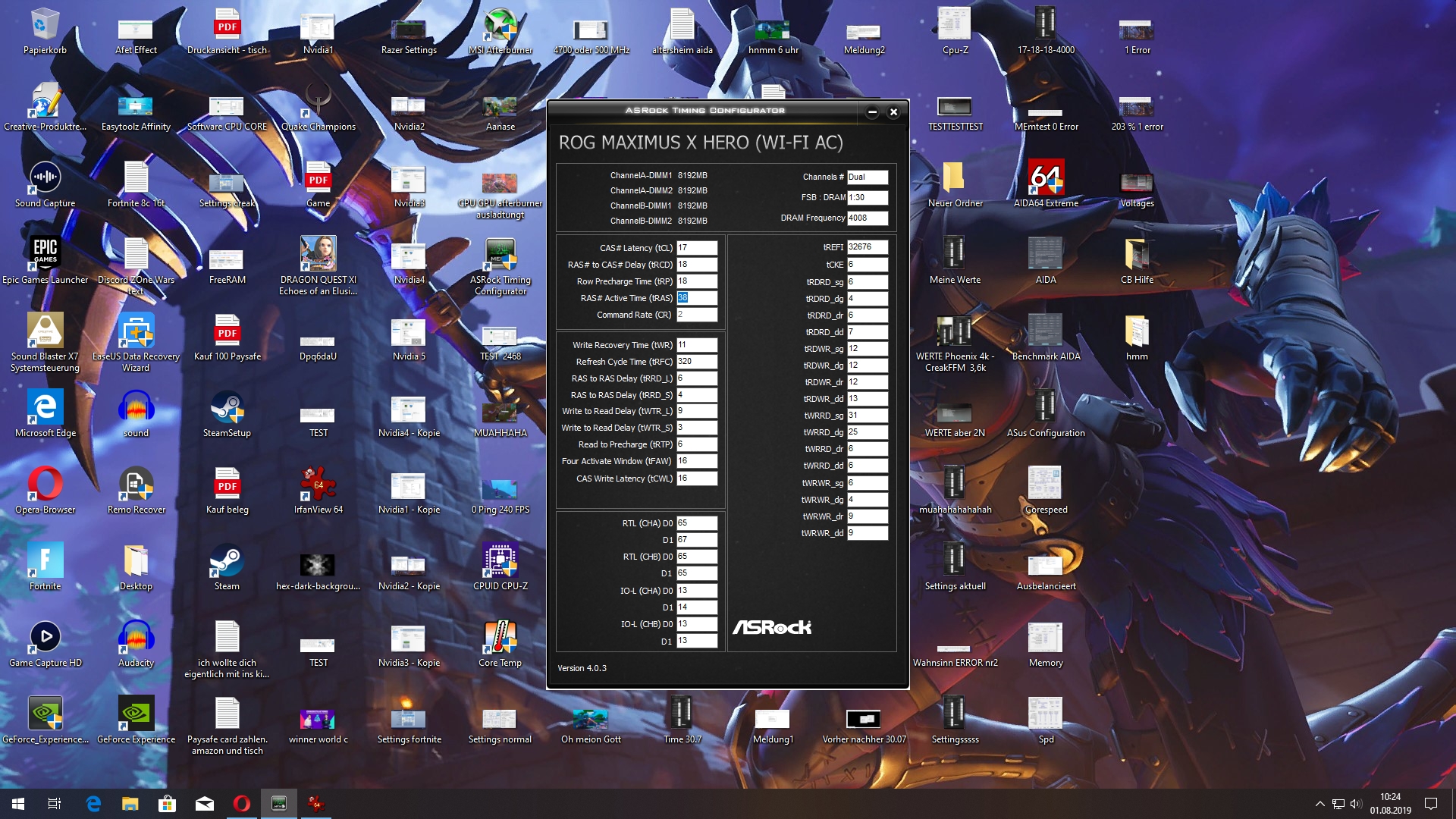

Bild von 16/16 hast du doch im Anhang letzten Post
Weil ich so verstehePhoenixMDA schrieb:Bild von 16/16 hast du doch im Anhang letzten Post
die DRAM Voltage auf 1.4800
die CPU VCCIO voltage auf 1.32 -> da macht mir BIOS 1.32500 draus
bei CPU System Agent Voltage auich 1.32500
dann offset 18/18
reboot.
dann wieder Bios 16/16 stellen und dann ein Bildchen machen? so verstand ich es
PhoenixMDA
- Okt. 2016
- 1.856
Alles richtig verstanden.^^

sooooo Sorry 16-16 habe dass bild 18-18 genannt es ist 16-16 TRL offset gemeint!
