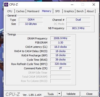

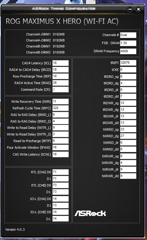

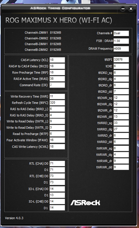

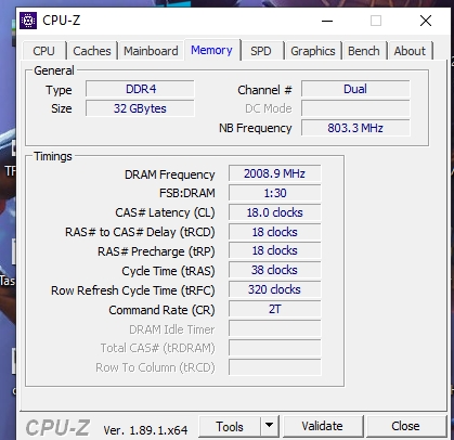

Ich glaub ja an vieles im Leben aber ich glaubte nicht daran, dass der PC so hochfährt ohne Witz. Ich habe die Timings geändert auf 18-18-38 und die Voltage habe ich noch gar nicht geändert gehabt. :)
EDIT: CPU-Z bild nochmal drangemacht
Reaktionen: nachtlampe
Sieht doch erstmal okay aus. Sollte latenzmäßig so wie es jetzt ist minimal schlechter sein als 3600 MHz bei CL16. Mach mal aus CL 18 ein CL 17 und versuchs dann nochmal zu booten. Wenn das klappt, Memtest.
Reaktionen: nachtlampe und CreakFFM
Fuhr hoch bis zur Windows Passwort Anmeldung. Bekam dann aber sofort nen bluescreen ehe ich es eingeben konnte. Soll ich zurück auf 18 stellen oder doch wieder komplett 3600 MHz mit CL16 ?

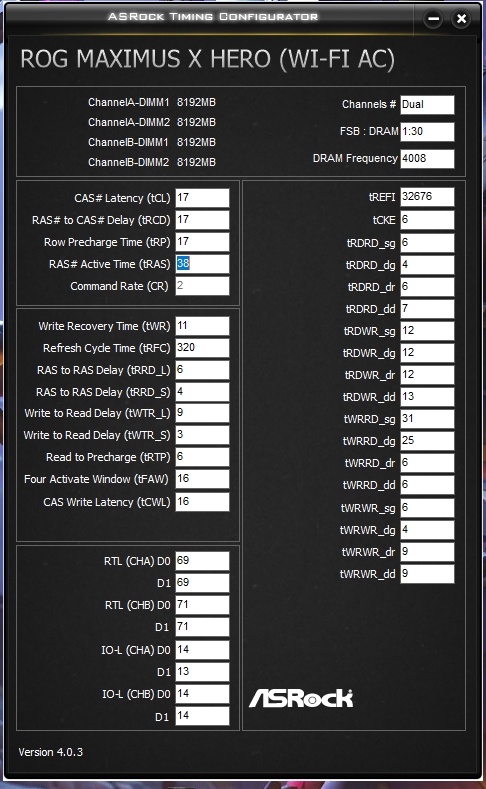

Wo vorhin noch nach dem Booten sofort Bluescreen kam mit der DRAM Voltage von 1.35 bin ich jetzt mit Änderung auf 1.40 ins Windows gekommen. Rest noch auf 1.25 also VCCSA und VCCIO.
CL ist 17-17-17-38 Aktuell.

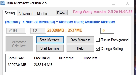

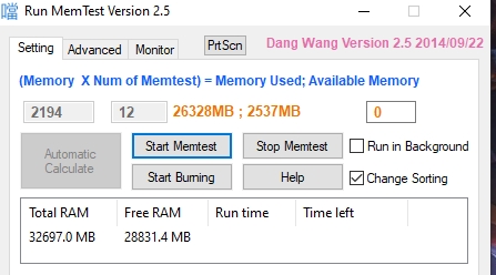

Bevor ich den starte und vlt unnötig fehler bekomme. Sagtest vorhin bei 2410 würden 3GB Rest bleiben wegen Windows. passt das dann? hier steht 28 GB von 32 GB Frei
Ja, passt auch. Solltest Du auch bei jedem RAM-Test so einstellen :) Geht nur darum dass Windows keine Fehler verursacht.

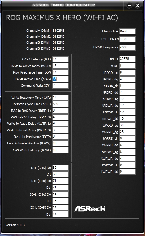

@CreakFFM Habe ich grade überlesen: Ich meinte eigentlich 17-18-18-38, nicht 17-17-17-38. Wenn der Memtest damit aber durchläuft hast Du schon ein ziemlich ordentliches OC. Wenn es Fehler gibt, einfach mal gucken. Würde in dem Fall zuerst mal DRAM-Spannung auf 1.45V erhöhen.
die sache ist ich kann nur zwei Werte ändern im Bios. habe ich 17-17-38 zum beispiel eingegeben kam dann
17-17--17-38 heraus in diesem Programm.

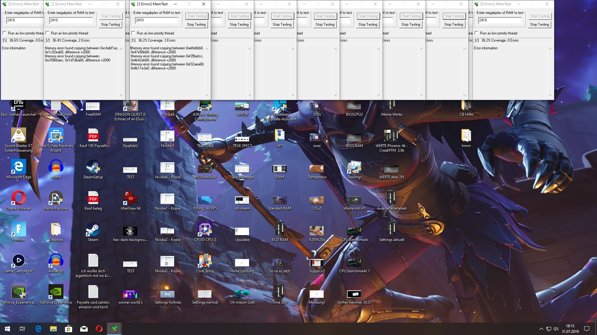

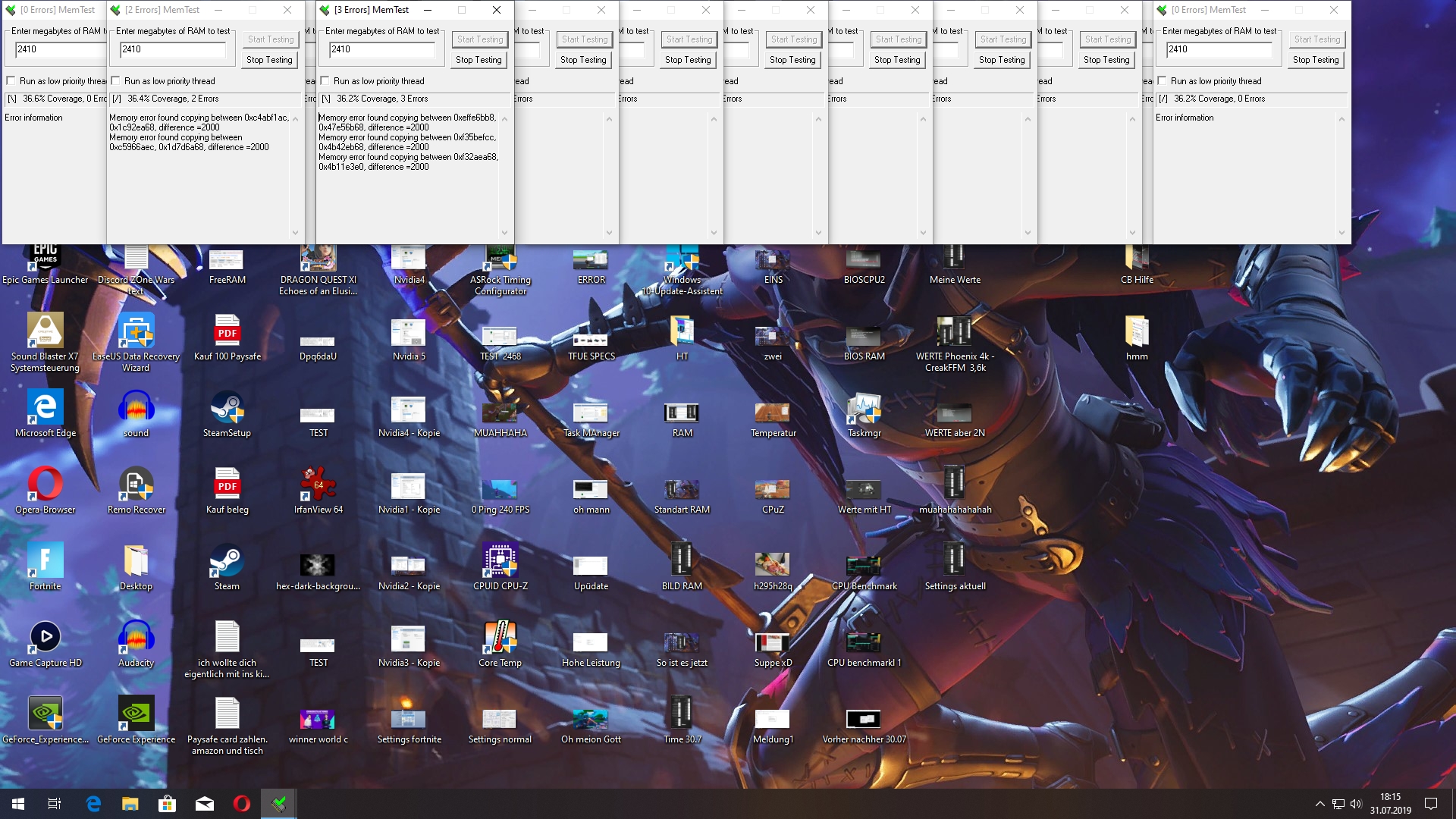

Es sind schon Errors beim Test vorhanden.
35 %
in zwei von zwölf anwendungen sind jeweils 2x Errors
Edit: ich korrigiere. einmal 2Errors einmal 3 Errors nochmal 1x Error
Ergebnis grade:
Fehler werden mehr hab in 3 Anwendungen:
(3x Fehler) (1x Fehler ) 4(x Fehler) bei 44%
Ich kann Latenz 17 und Delay auf 18 machen in der Hoffnung das 17-18-18-38 rauskommt?
habe jetzt erstmal den Test abgebrochen und auf 1.45V erhöht aktuell ist noch 17-17-38 drinne. Was 17-17-38 ist
