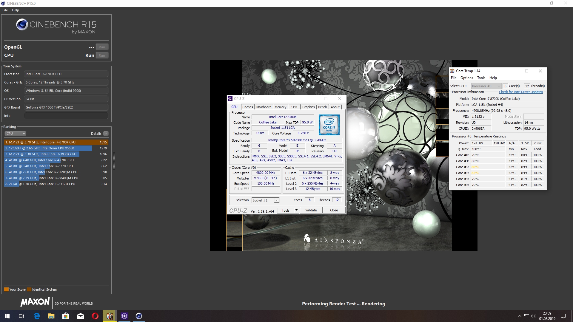

Ich kann dir jetzt schon sagen das deine CPU zu den eher schlechteren gehört.
Spannung bei CB15 wenn der läuft

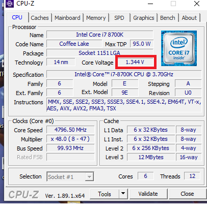

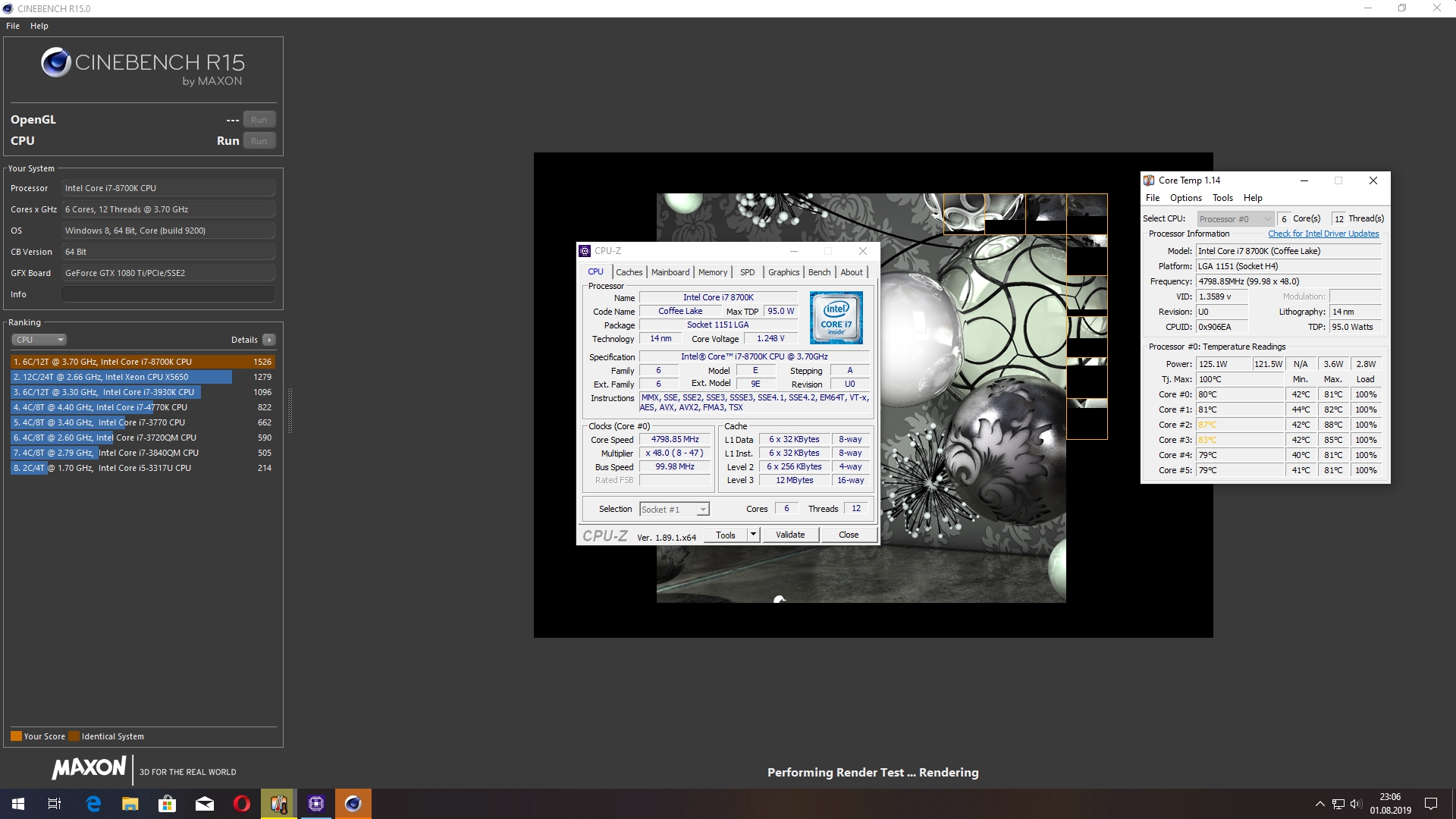

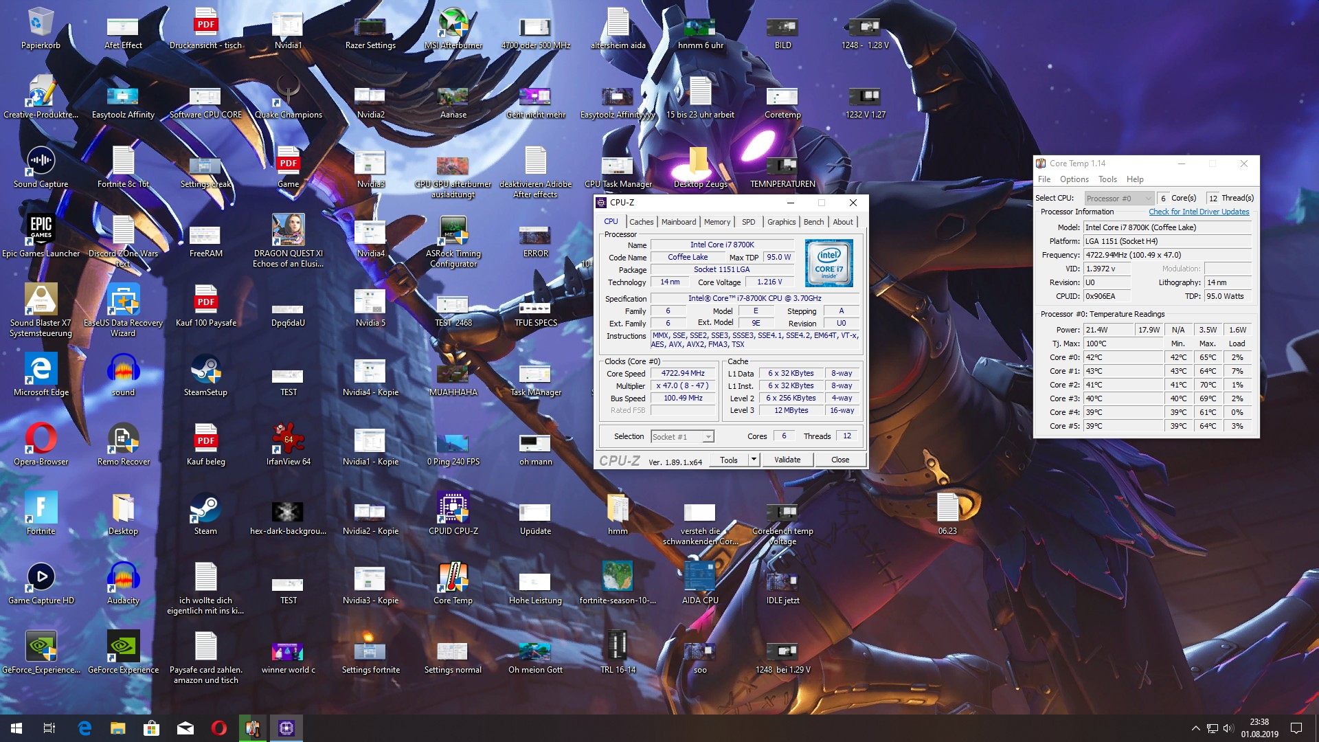

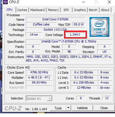

1.360 Volt war das niedrigste in dem Umrahmten bild von cpu-z
wegen der schlechten CPU ok :/
hab das BIld.jpg gemacht während Benchmark15 lief

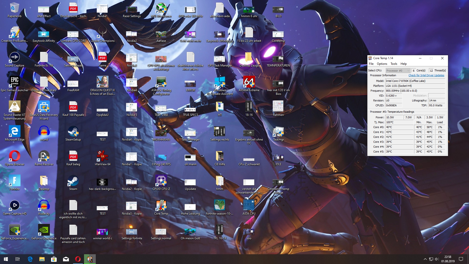

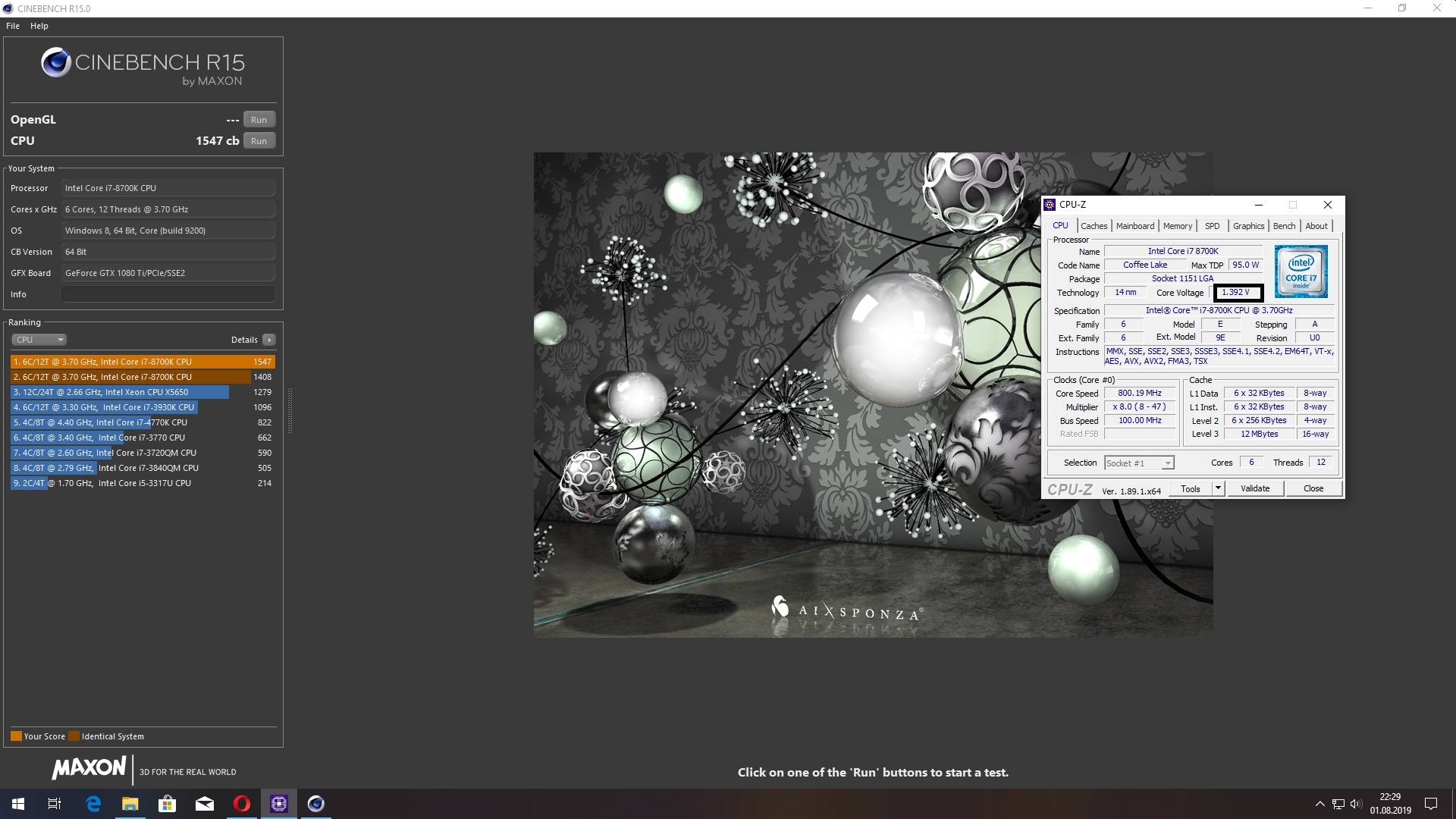

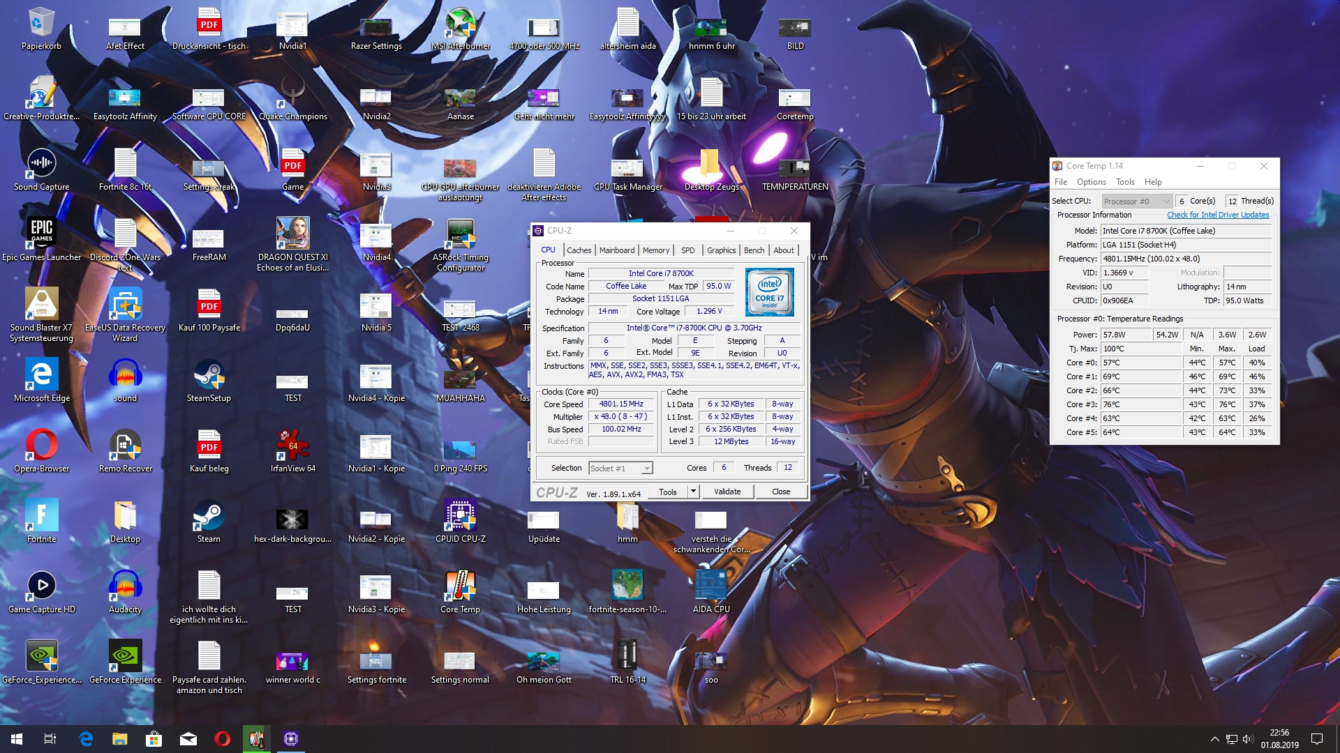

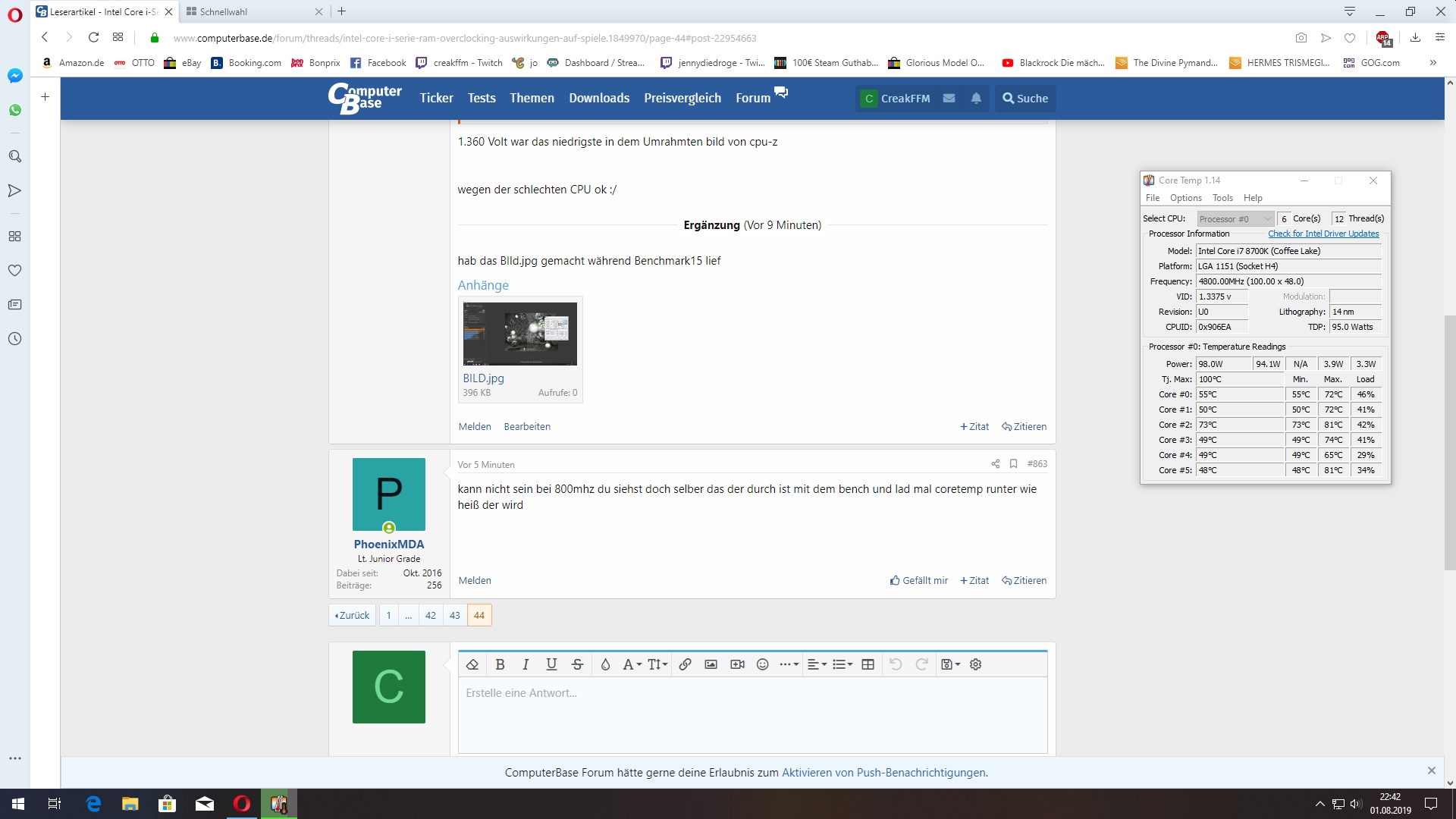

kann nicht sein bei 800mhz du siehst doch selber das der durch ist mit dem bench und lad mal coretemp runter wie heiß der wird und dann kannst du auch bei 48 auf 1,35V runter erstmal
ich weiss auch nicht wieso da 800 Mhz steht dann mal 1300 dann ma 4800
liegt es daran das Energieoptionen auf Ausbalanciert statt höchstleistung steht? Ich hab mal Screenshots vom Bios jetzt gemacht. Sorry das ich nicht früher darauf kam.

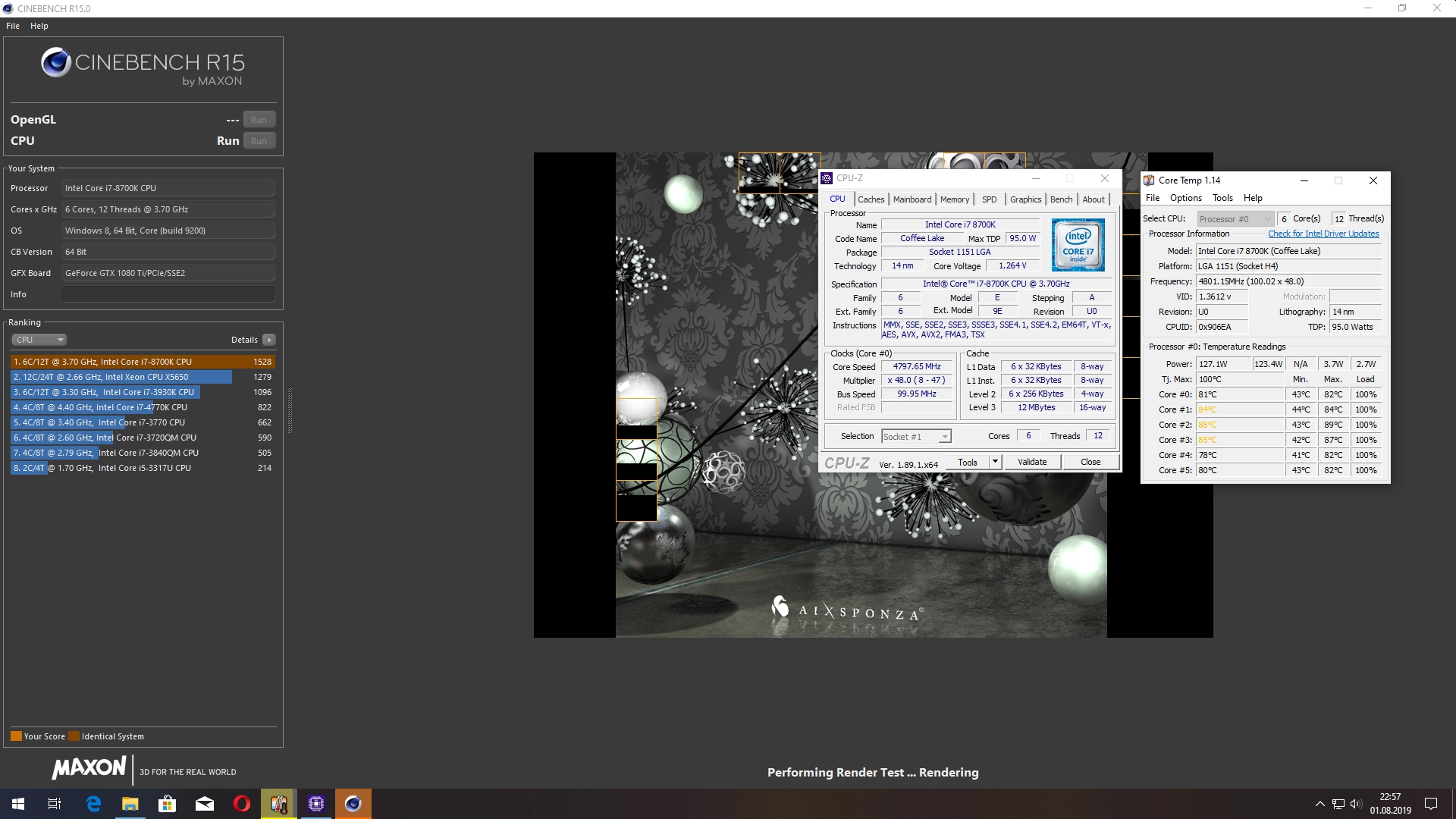

NACHTRAG* 100 ° teilweise während Cinebench mit Coretemp
dann gehe ich mal auf 1.35 runter mit 48 und versuche zu booten und nochmal Bench zu laufen mit Core Temp
Da bitte abbrechen der wird zu warm, mach bitte 1,25V im Bios rein hast du wirklich 1,35V Bios??? und LLC5
VCore max. würde ich sagen ungeköpft bei deiner nicht mehr als 1,25V Last.Der wird sonst zu warm aber keine angst der riegelt ab.

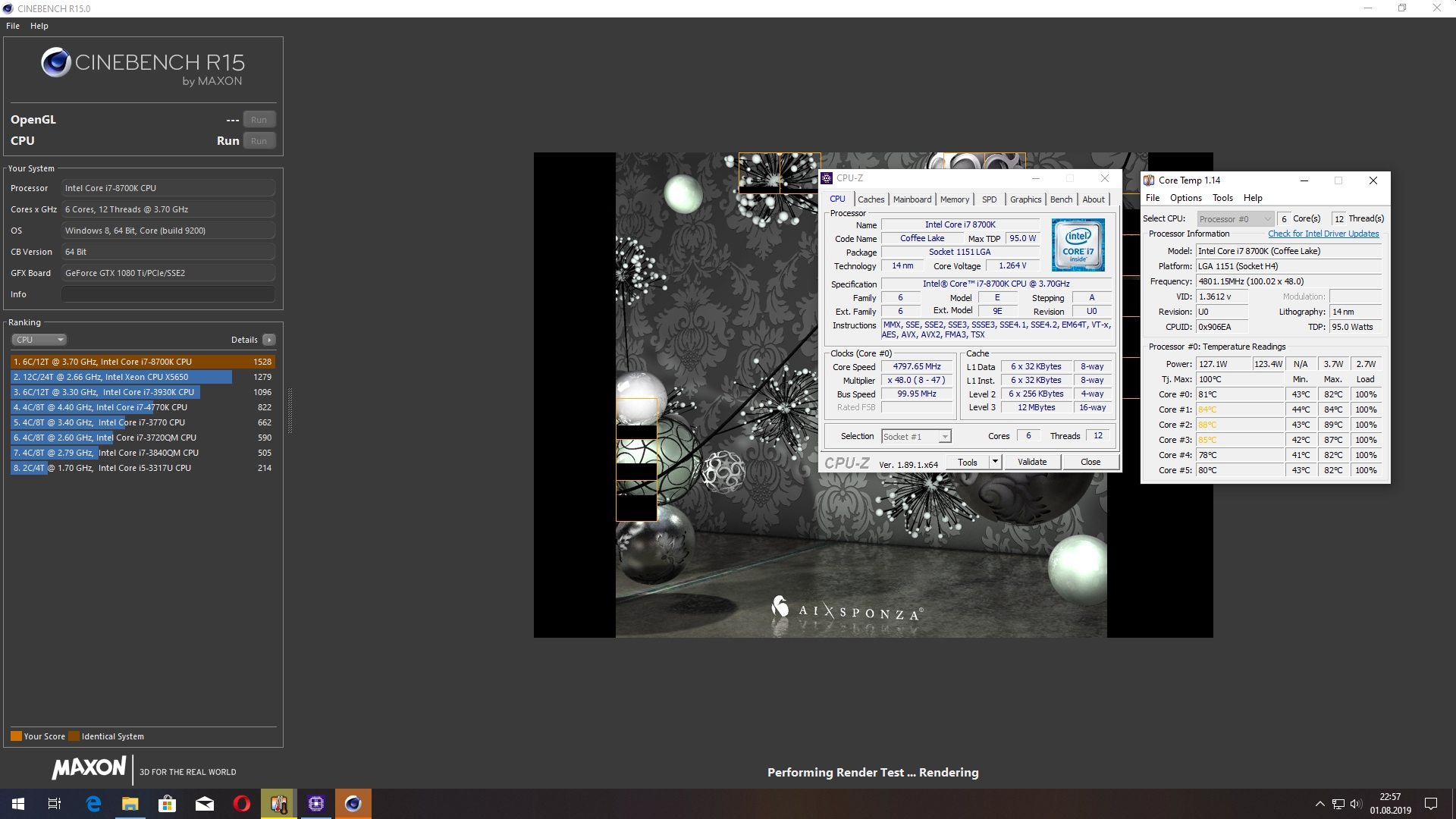

jetzt ist es mit 1.35. Davor war es noch mit 1.45 oder 1.4
Ich ändere es jetzt auf 1.25V und mach es nochmal so moment
Dann bitte auf 1,3V Bios ich will deine Idle Spannung wissen und die unter Last CB wie auch die Temps.
LLC5 lassen
Reaktionen: CreakFFM
damit ich dich nícht falsch verstehe du willst den wert hier oder?

PhoenixMDA schrieb:
genau, 1,3V Bios!!!Deiner wird noch zu warm

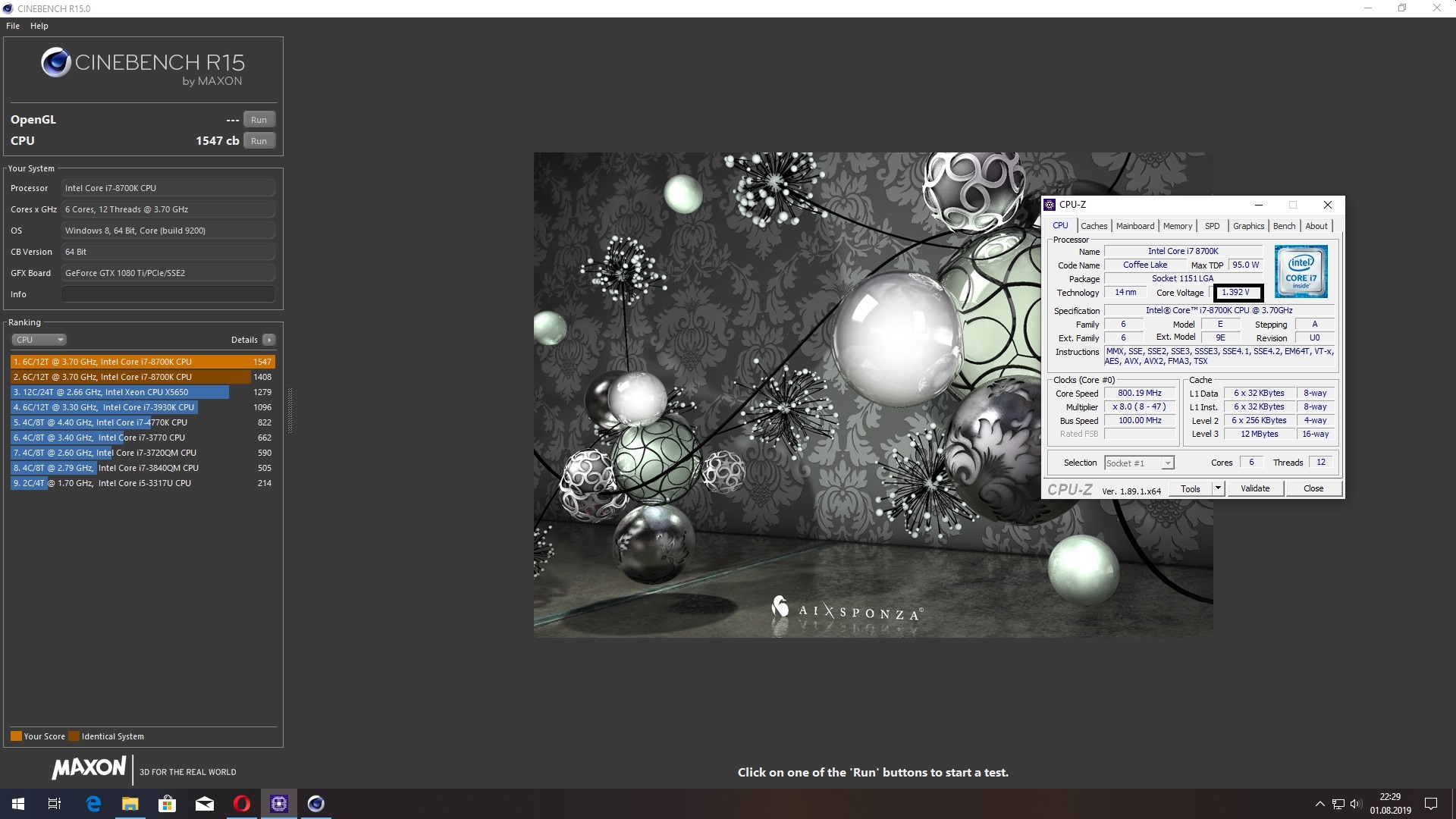

so und jetzt ist es so. find es immer noch zu warm leider :(

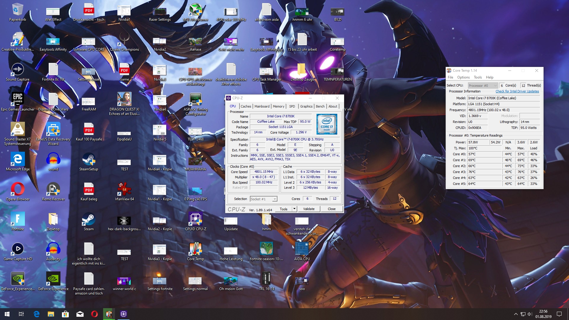

so ist idle jetzt

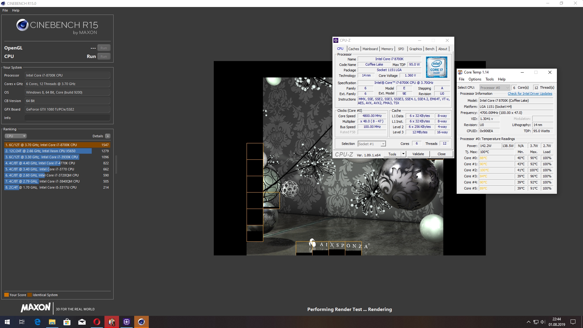

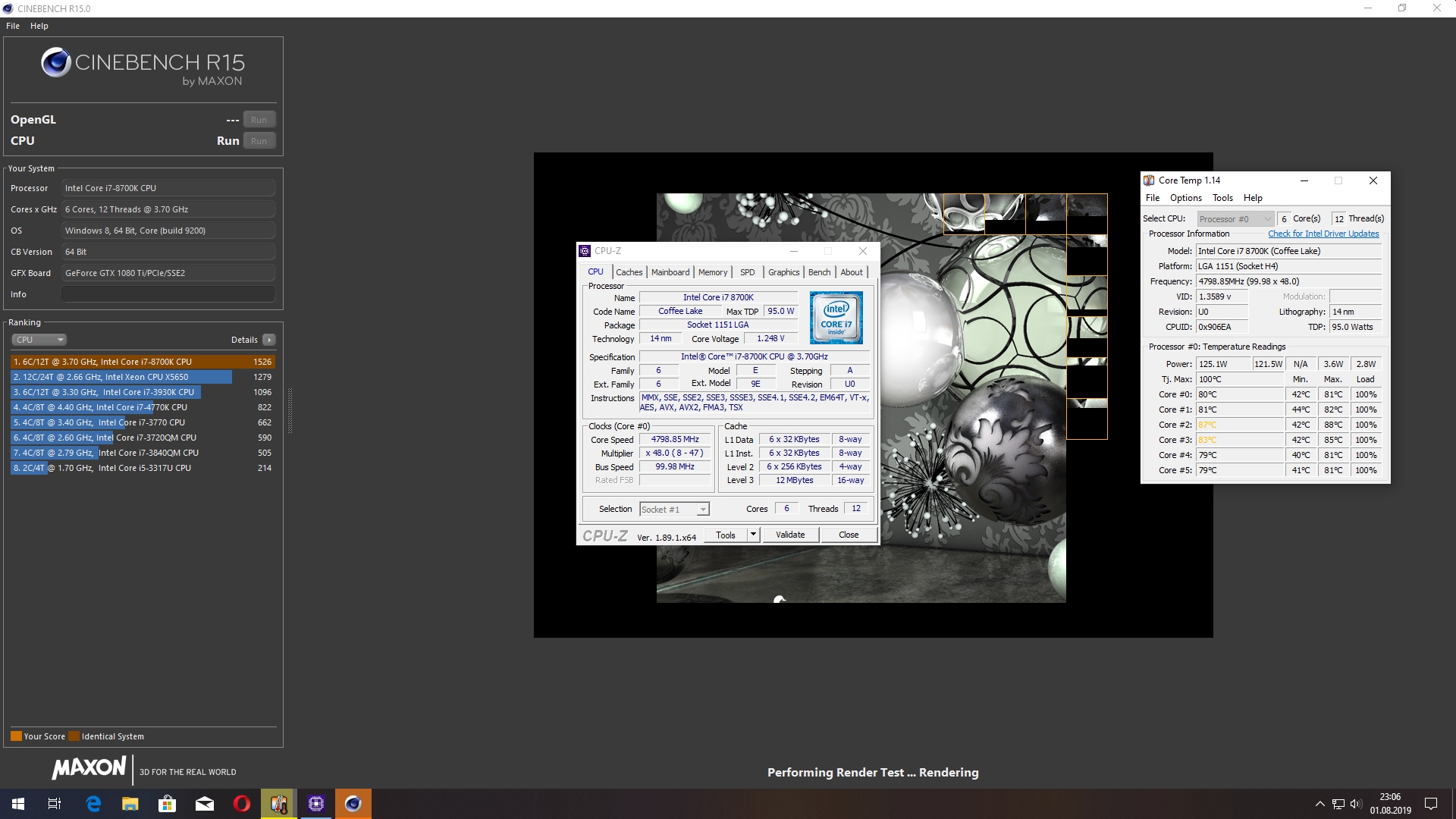

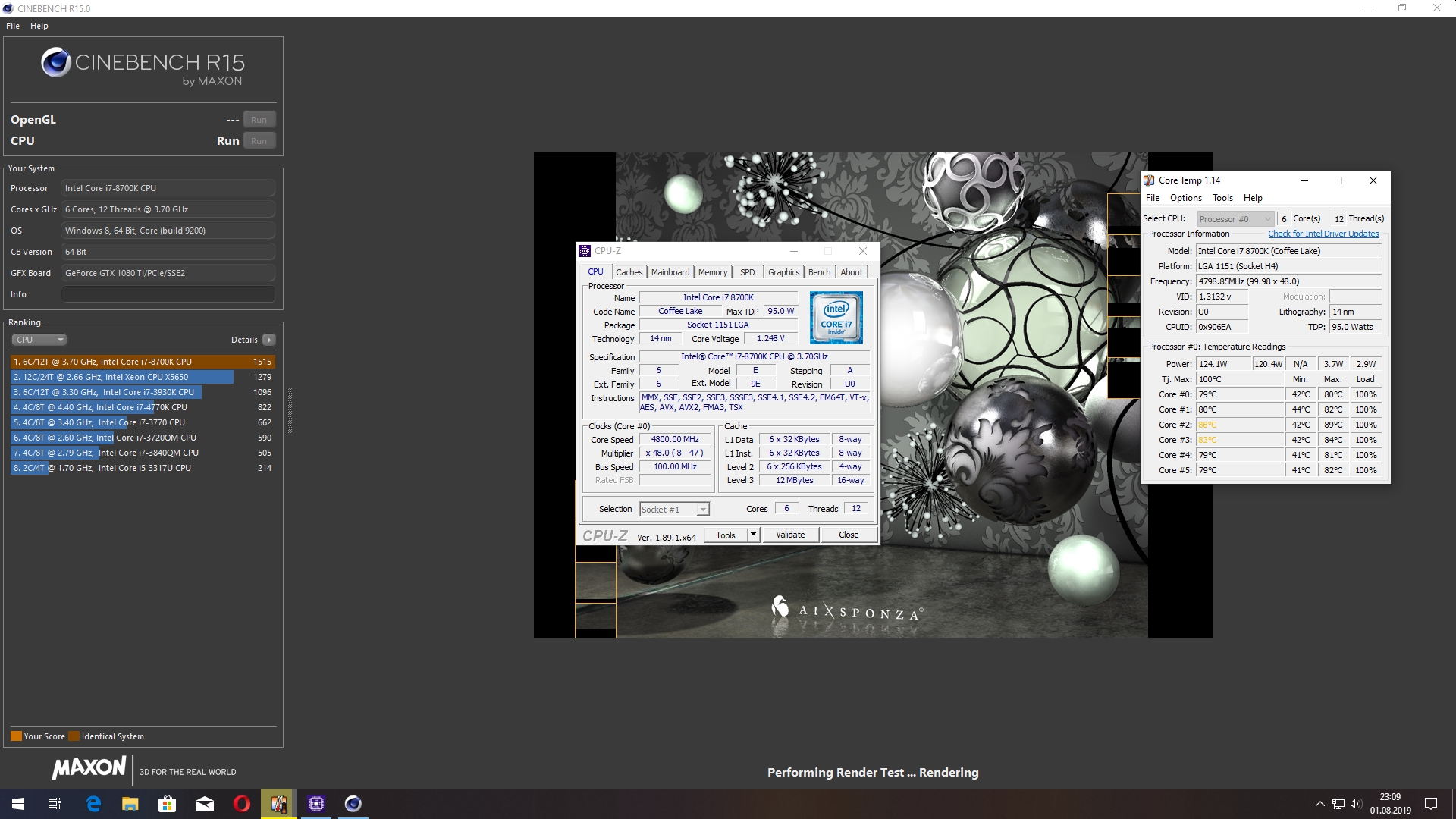

Gut jetzt immer weiter runter mit der VCore 10mv, also 1,29V als nächstes solange bis cb abschmiert.Die VCore will ich dann wissen.
Bin jetzt bei 1.27 am Testen. bisher noch nix abgestürzt

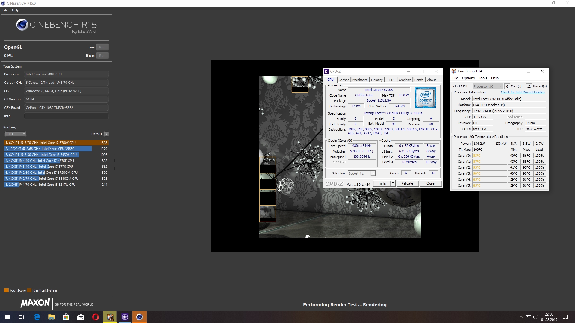

1.216 Volt stand im Cpu-Z dann kam direkt Bluescreen im Cinebench bei 1.26 V im Bios

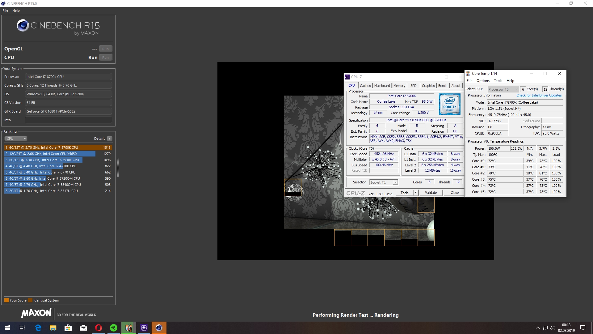

Ist noch zu heiß 47 AllCore anstatt 48 und weiter testen.Du wirst so bei1,164-1,184V landen dann denke ich unter Last bei CB bis er abschmiert bei 4,7Ghz, also gib im Bios gleich 1,23V ein.
wieder anfangem bei 1.3v und dann runter wie eben?
hab auf 47 Allcore gestellt Volt auf 1.23 V Benchmark gestartet und konnte im Cpu-Z nur 1200Spannung sehen dann direkt bluescreen konnte keine Temperatur checken. direkt nach 2 Sekunden abgeschmiert

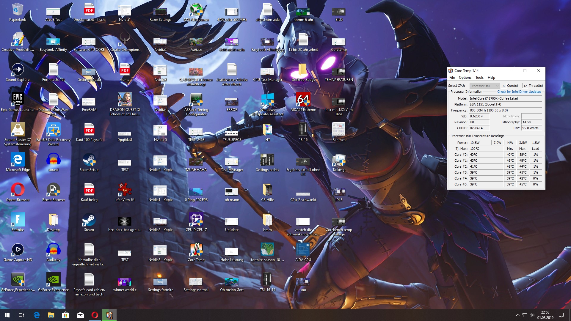

hier ein Bild von grade vom IDLE mit selben Settings

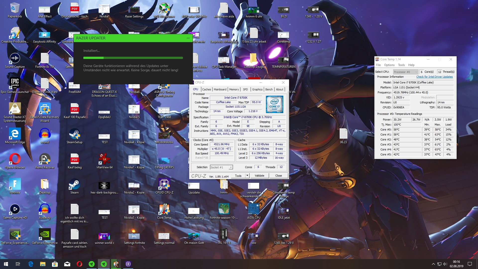

ich starte mal 4,5 und 1.23 V dann weiter runter aus 1.22v - 1.21v usw?
ist definitiv schade das die CPu ne Krücke ist und keine 4,7 möglich wären. Aber immerhin haben wir RAM verbessern können und mit HT aus wird es auch besser als vorher bei mir. Hab übrigens aktuell HT An bei den Änderungen

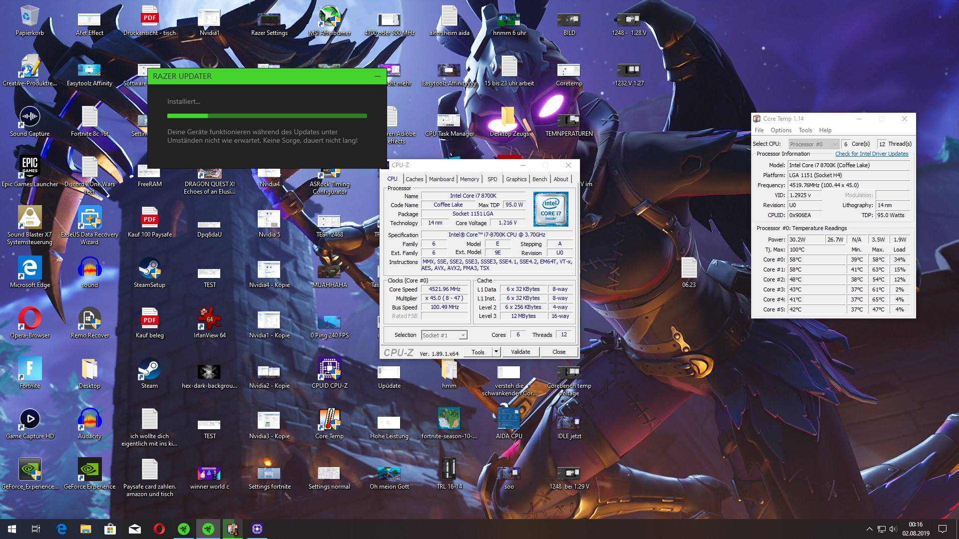

hatte beim Booten nen Razer Update mache jetzt weiter. Finde aber die Temps mit 50° im IDLE auch schon nicht niedrig bei 4.5 GhZ 1.23V

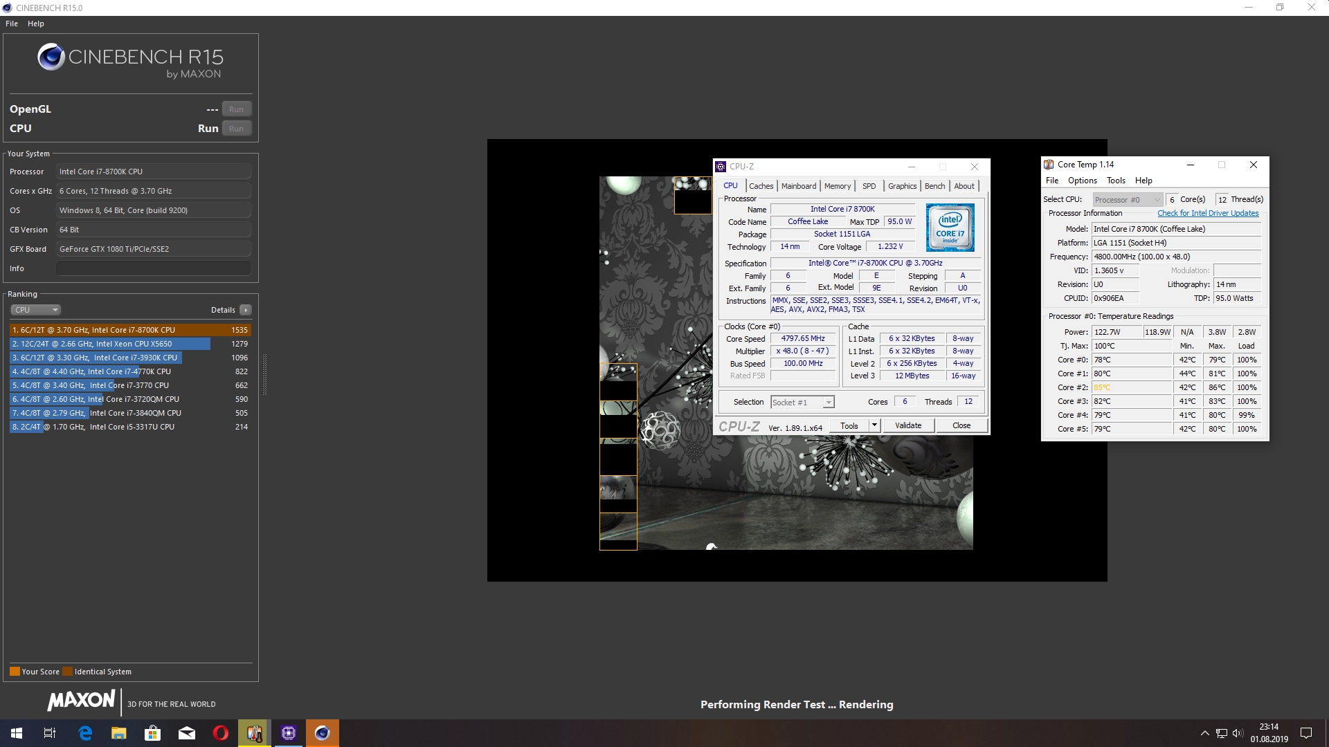

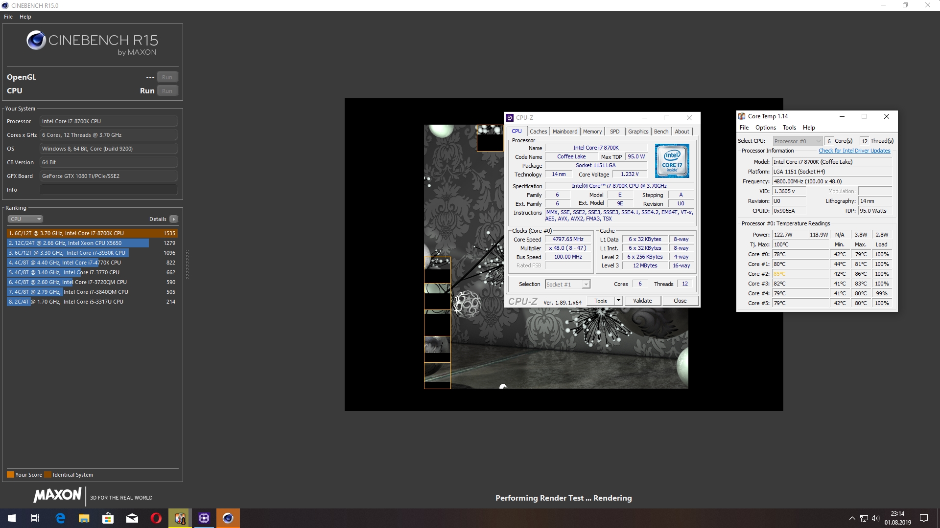

Ergebnis 4.5Ghz 1.23 V : so 79 ° 76°
