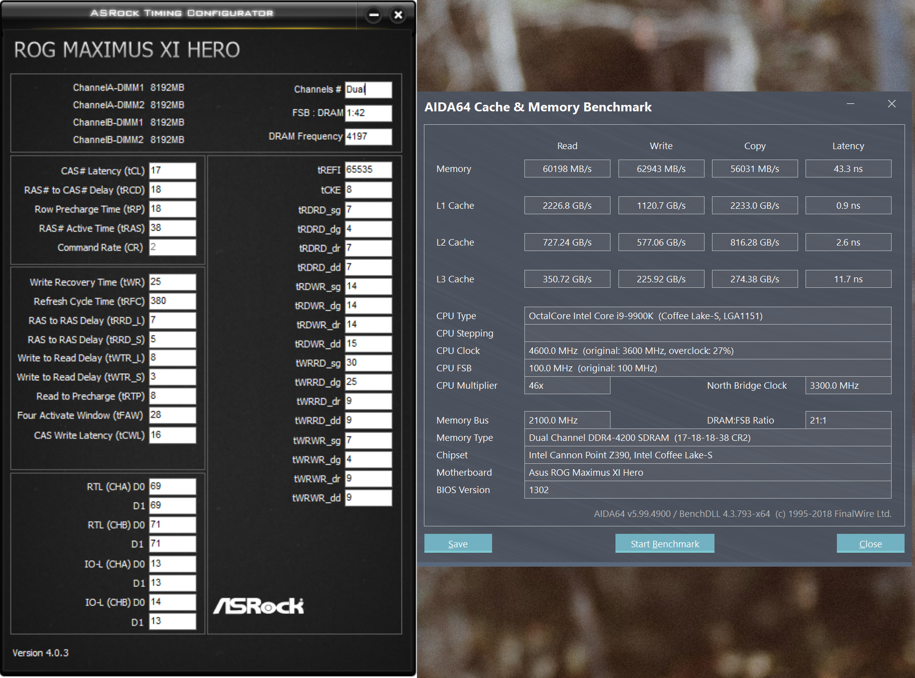

Hatte mir damals extra 2x die Samsung B-DIEs zu meinem Threadripper 1950x gekauft und war am Ende doch sehr enttäuscht dass 3400 CL14 das höchste der Gefühle war nach Tagelangem rumgebastel an den Primär und Sekundärtimings.
Gestern auf einen 9900K + Asus ROG Maximus XI Hero umgestiegen und den RAM mit genommen als Vollbestückung, Board hat T-Topology.
Joar lag wohl am Prozi dass da nix ging, die Module scheinen gar net so schlecht zu sein, nach 2-3h mal bisschen rum probieren.
Für 3600 CL17 Module finde ich 4266 CL19 auf Anhieb gar nicht so übel.
Hab bis jetzt aber auch nur die Primärtimings angepasst, Sekundärtimings noch gar nichts gemacht.
Höher werde ich aber denke nicht gehen, bin aktuell schon bei 1,49V auf den Modulen, eventuell komme ich da noch 0,1V niedriger.

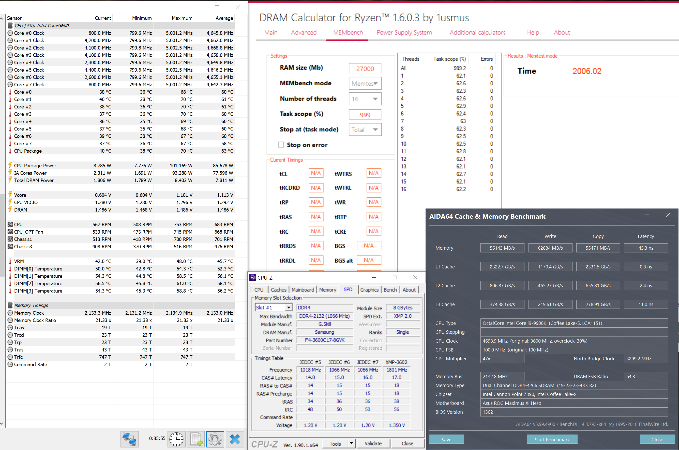

@Esenel
Danke für den Tipp, der Cache läuft passend ist nur scheinbar beim Aida start nicht im Boost gewesen.
Wie finde ich die passenden Subtimings raus die ich mal testen könnte, gibt es was ähnliches wie den Ryzen Calculator dass ich so grob weiß in welche Richtung es z.B. bei CL19 zu gehen hat?
Aktuell alles auf Auto daher vermutlich nicht viel zu holen bei der Latency.
Hab auf den ersten Seiten hier im Thread irgendwie leider nichts gefunden, sorry wenn das irgendwo vermutlich steht in den letzten 70 Seiten.

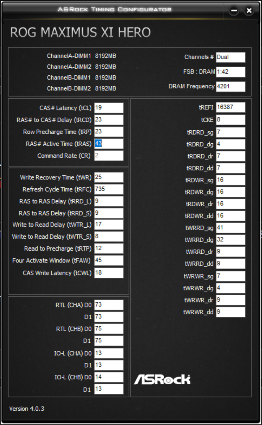

PhoenixMDA
- Okt. 2016
- 1.856
Wir haben auch hier schon sämtliche Timings durchgekaut, auf den letzten Seiten findest du die straffereren Settings.
Ein CL19-23 ist ziemlich lasch und leicht für den IMC, es kann sein das du diesen Takt in straff nicht stabil halten kannst.

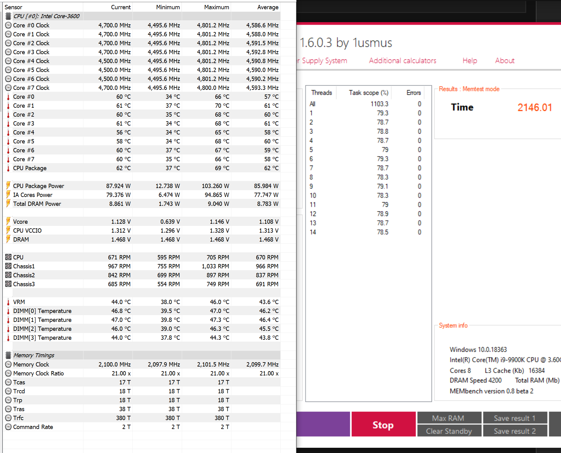

Esenel schrieb:Wird hier alles sehr ausführlich erklärt.
Ahja genau sowas hatte ich gesucht, alles kompakt auf einem Haufen zum einlesen, danke!
Ich arbeite noch dran... sind ja meine ersten Gehversuche mit Intel seit Jaaaahren.
4200 CL17 mit vorsichtig leicht angezogenen Subtimings geht auch schon mal stabil, musste grad noch die Kühlung etwas umbauen, so ganz ohne Luftzug gehen die Module bis ~53° und fangen dann an Errors zu werfen.
Memtest ist aber auch ein bescheidender Workload, CPU Load reicht nicht aus damit wirklich Hitze entsteht und die Lüfter aufdrehen, so heizen sich nur die RAMs auf.... aber ich arbeite dran, mit Luftzug drauf geht es schon mal für den Übergang.
Es wird es wird... bin jetzt schon begeistert von der Plattform nach der Ryzen 1 RAM Krücke!
Edit: 47° ist zwar immer noch viel, aber auch nur im Worst Case Szenario, beim Gaming eher <=40°.
