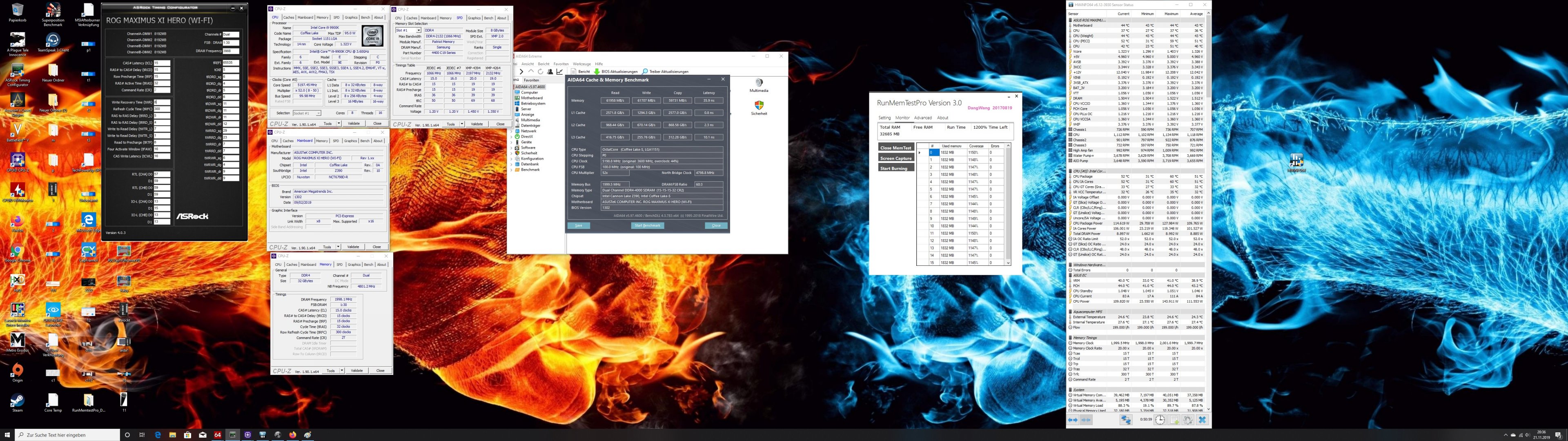

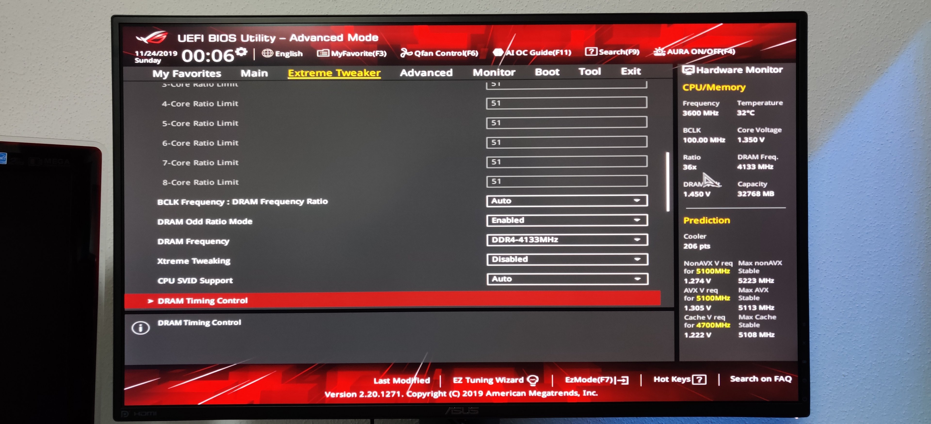

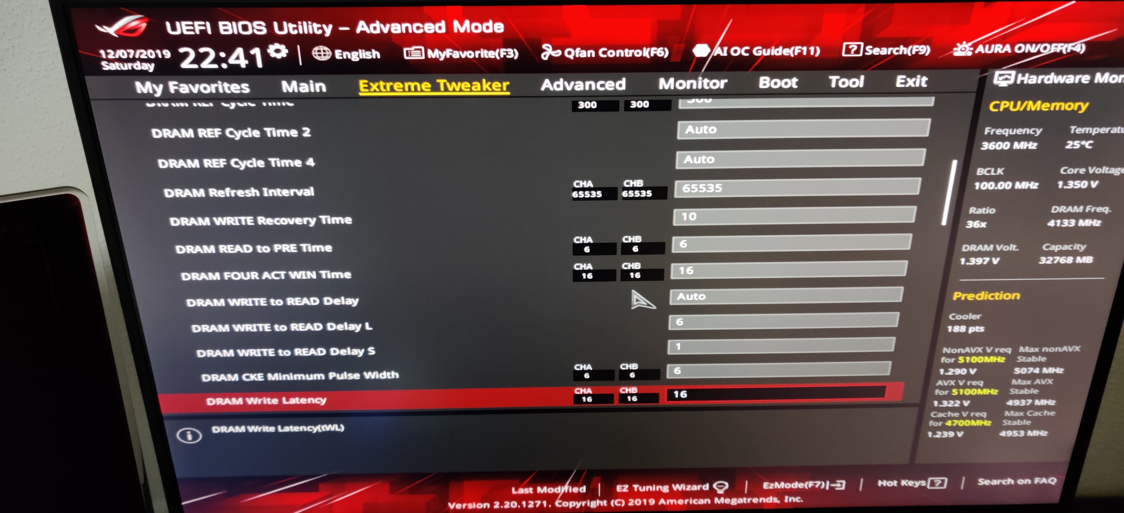

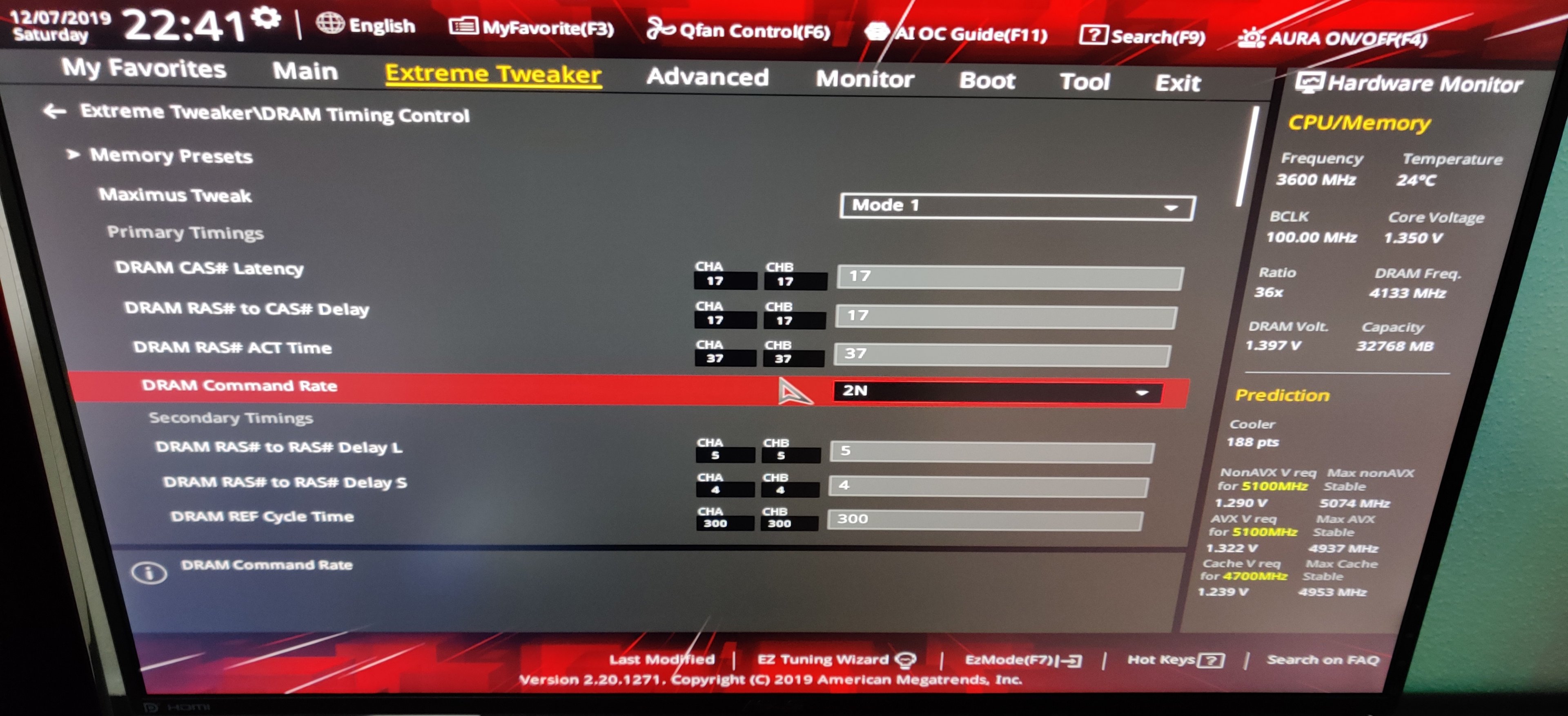

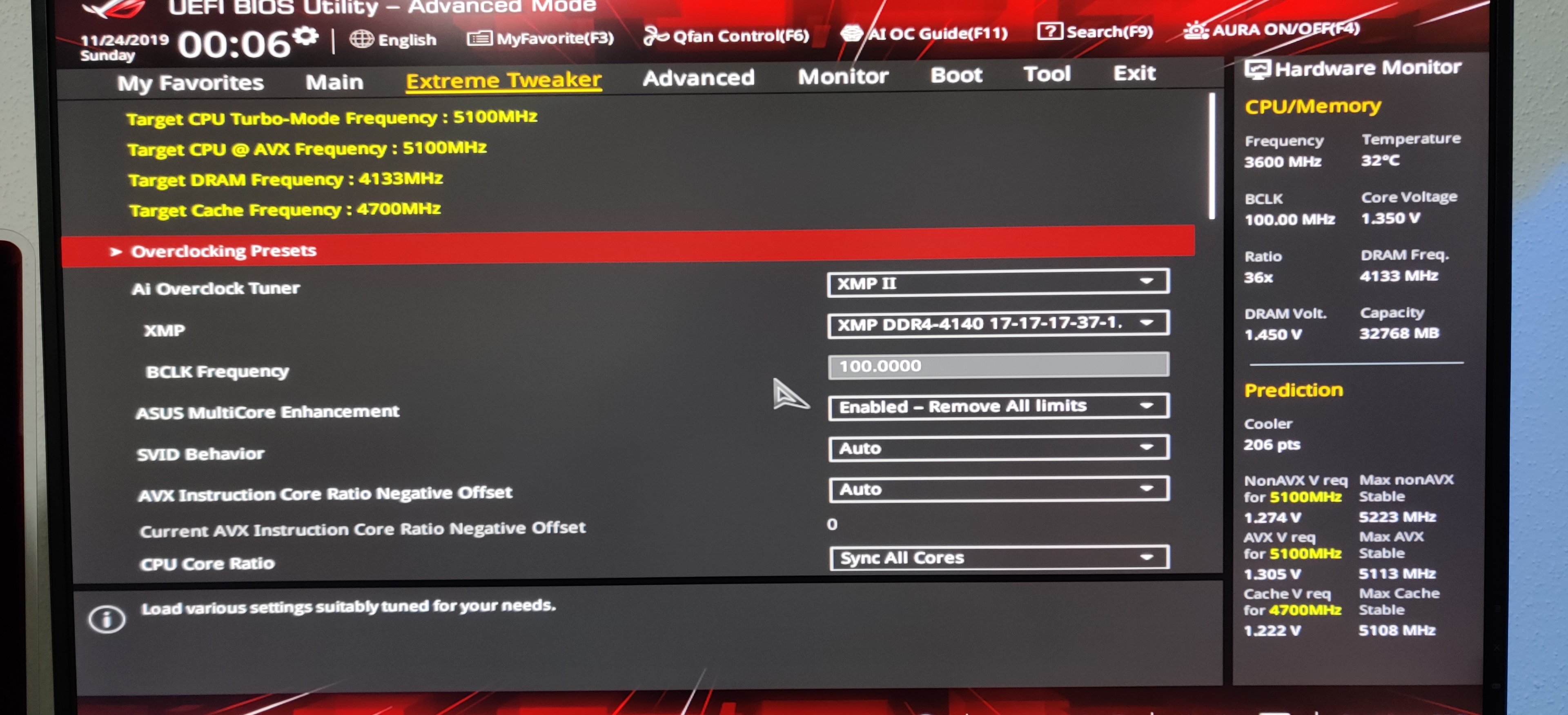

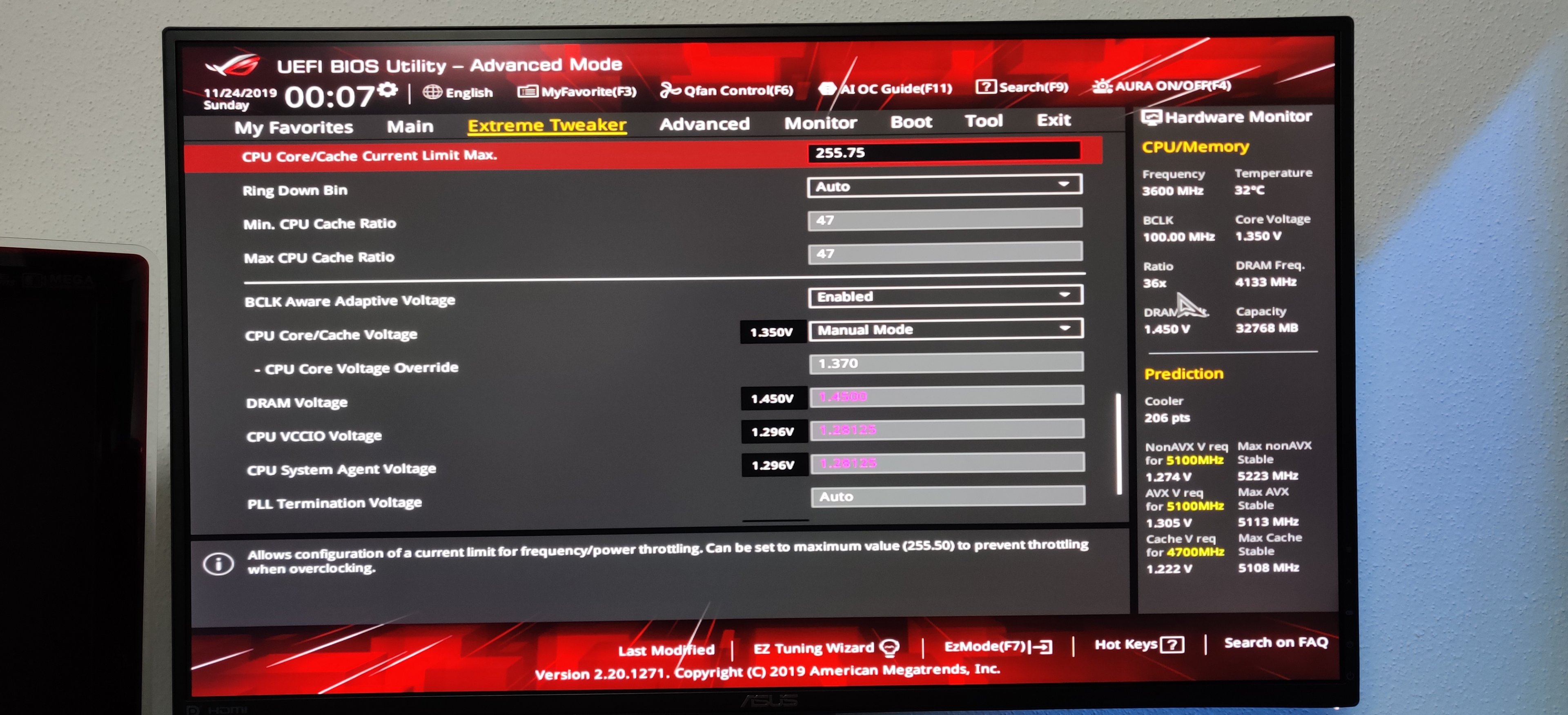

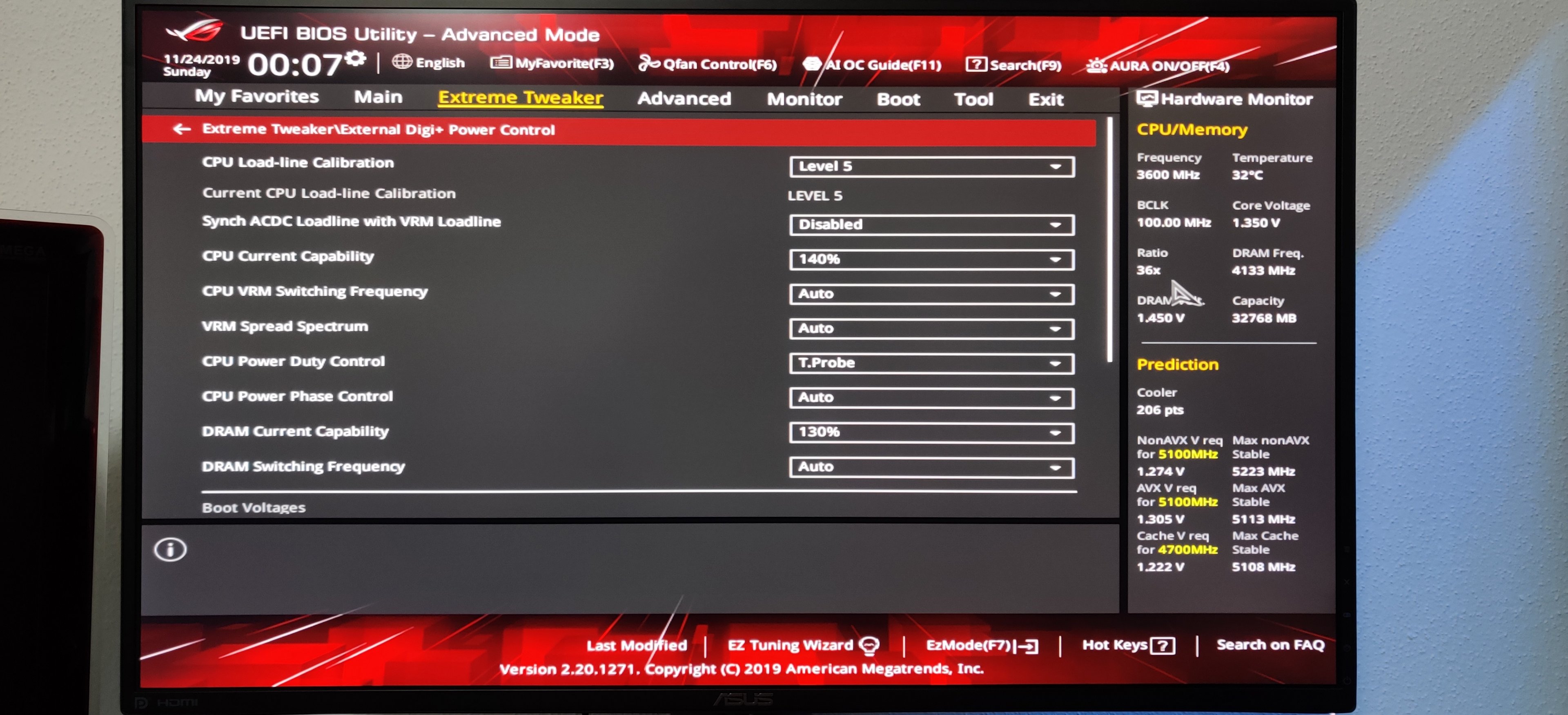

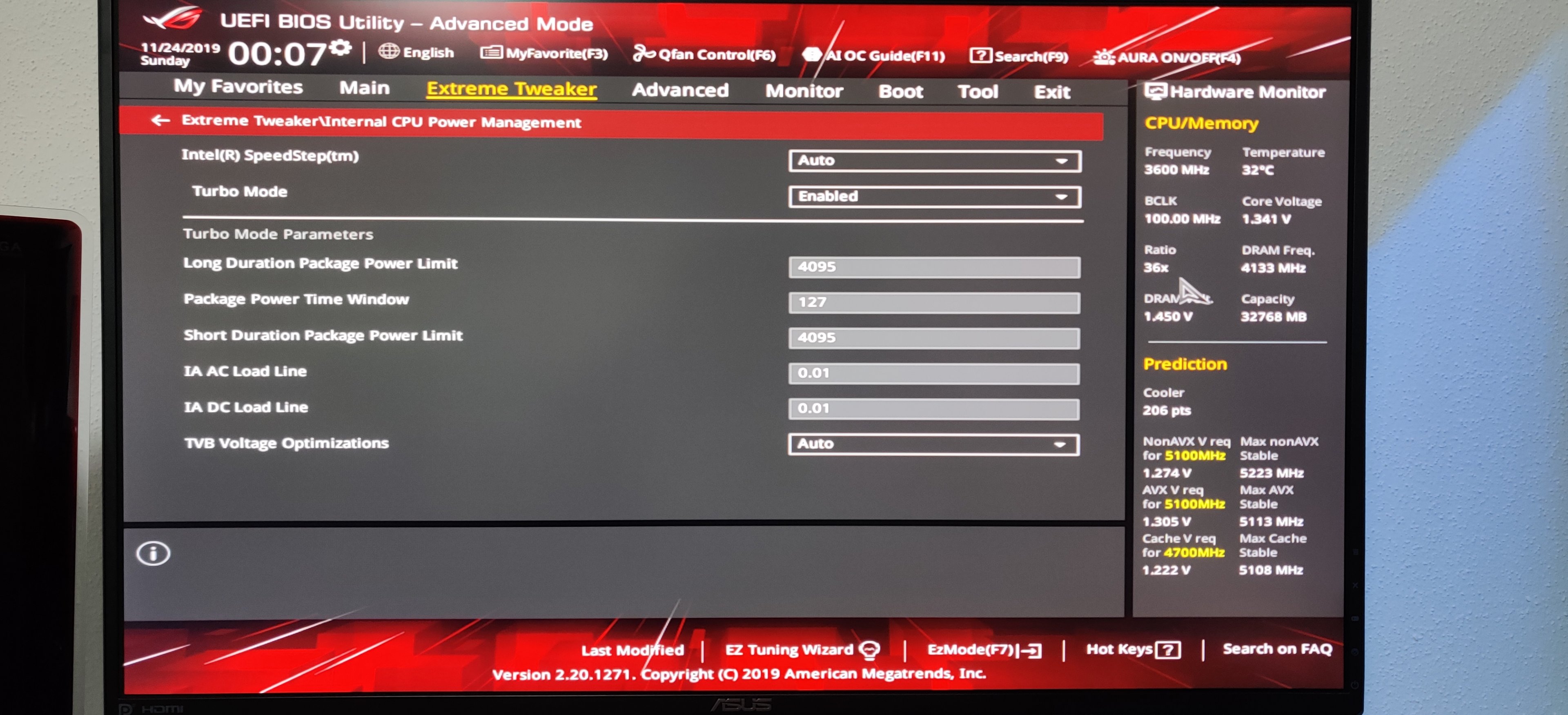

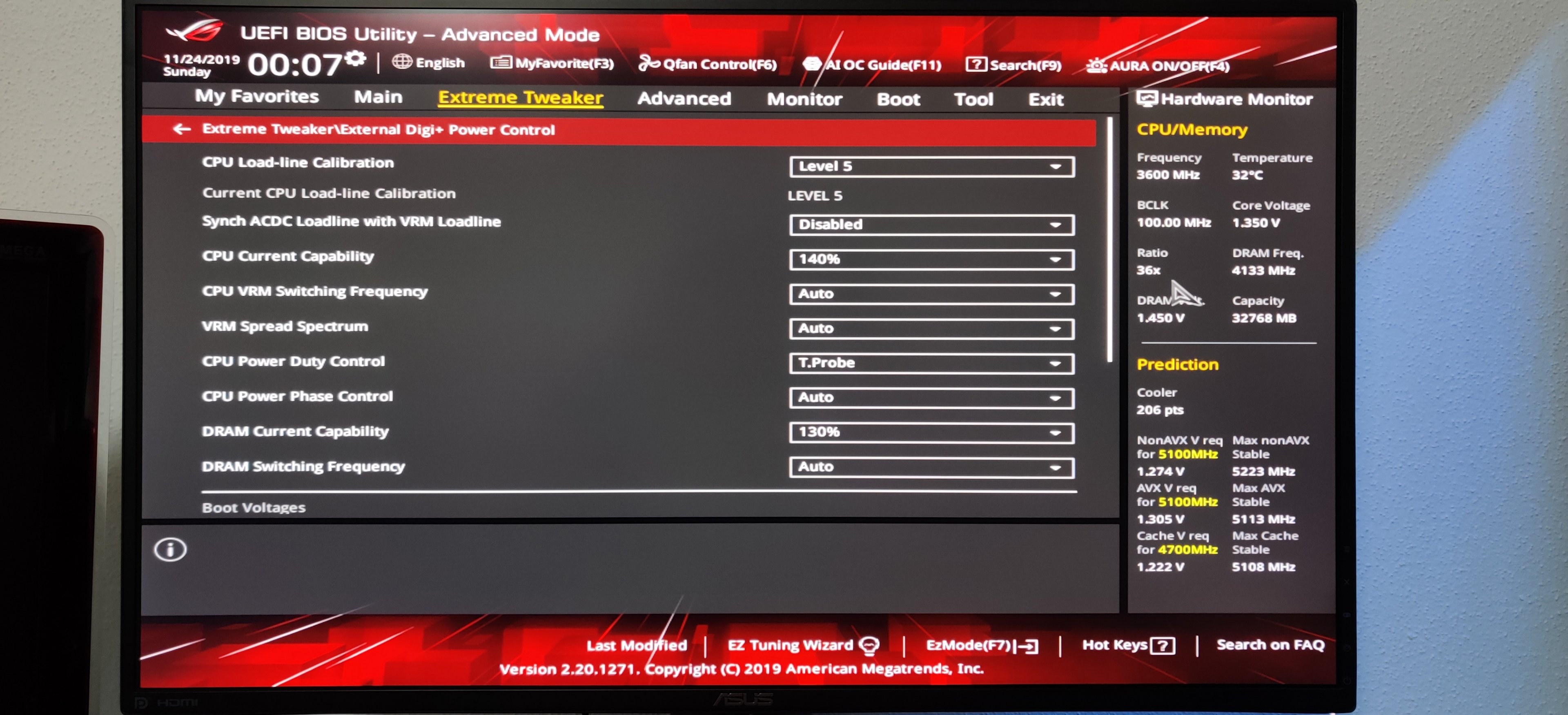

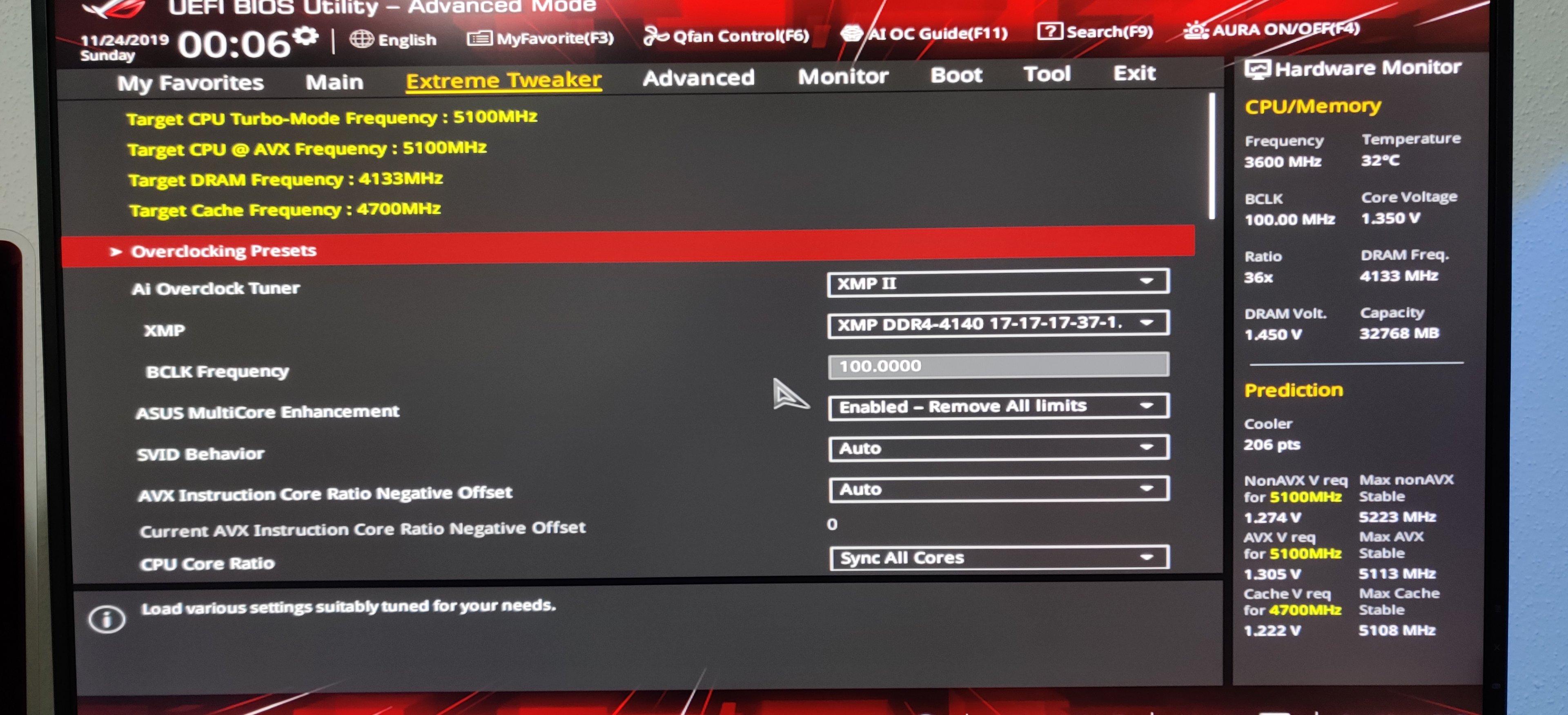

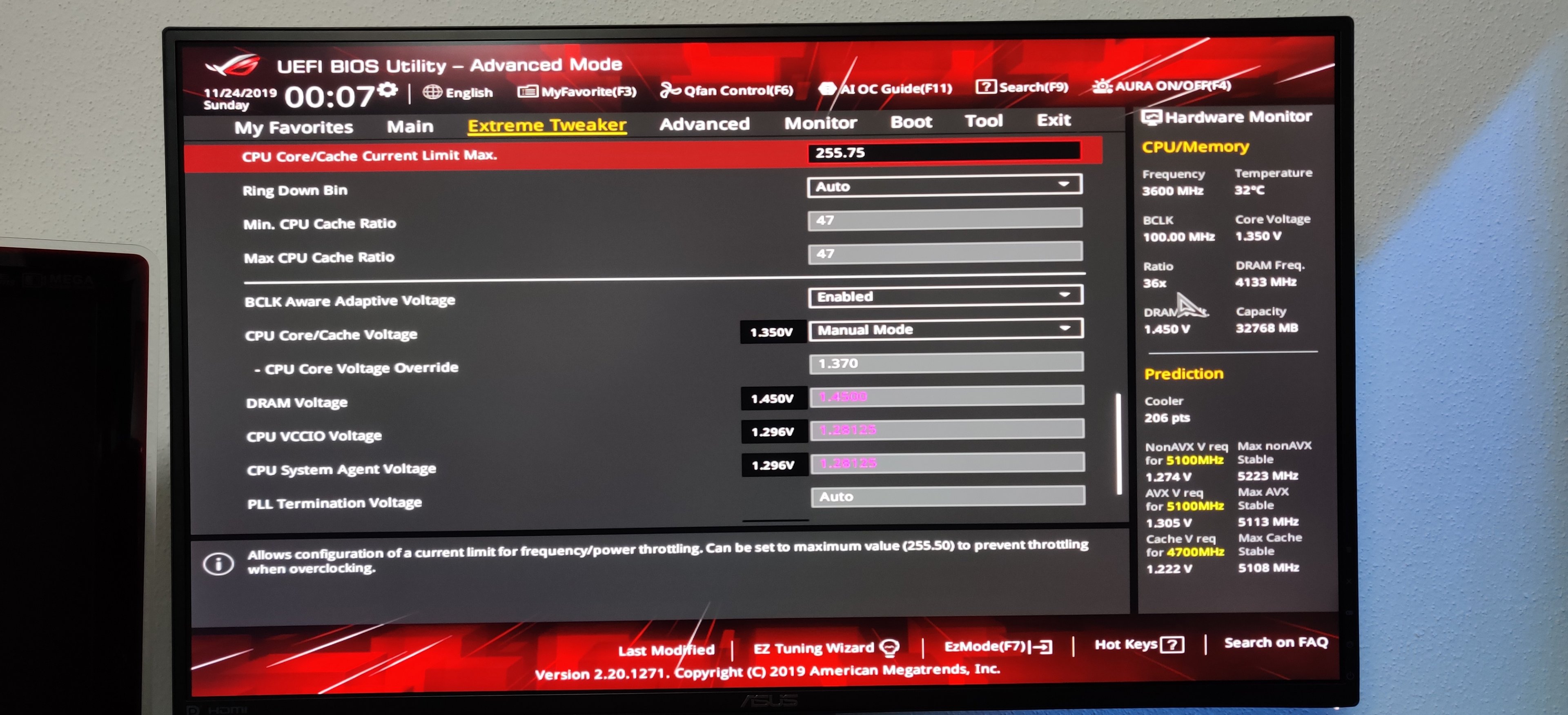

Anbei die Bios Settings und RAM.
9900K_2_5.1GHz_1.370V(1.225V)_4.7GHz-Cache_Bios-1105_4133-17-17-17-37-300_2T_Sec_tWR10_Tert++_...png
RAM: 1.45V
IO/SA: 1.28125V
Edit:
RAM: 1.40V
IO/SA: 1.2610V
Auch möglich nachm ausloten.

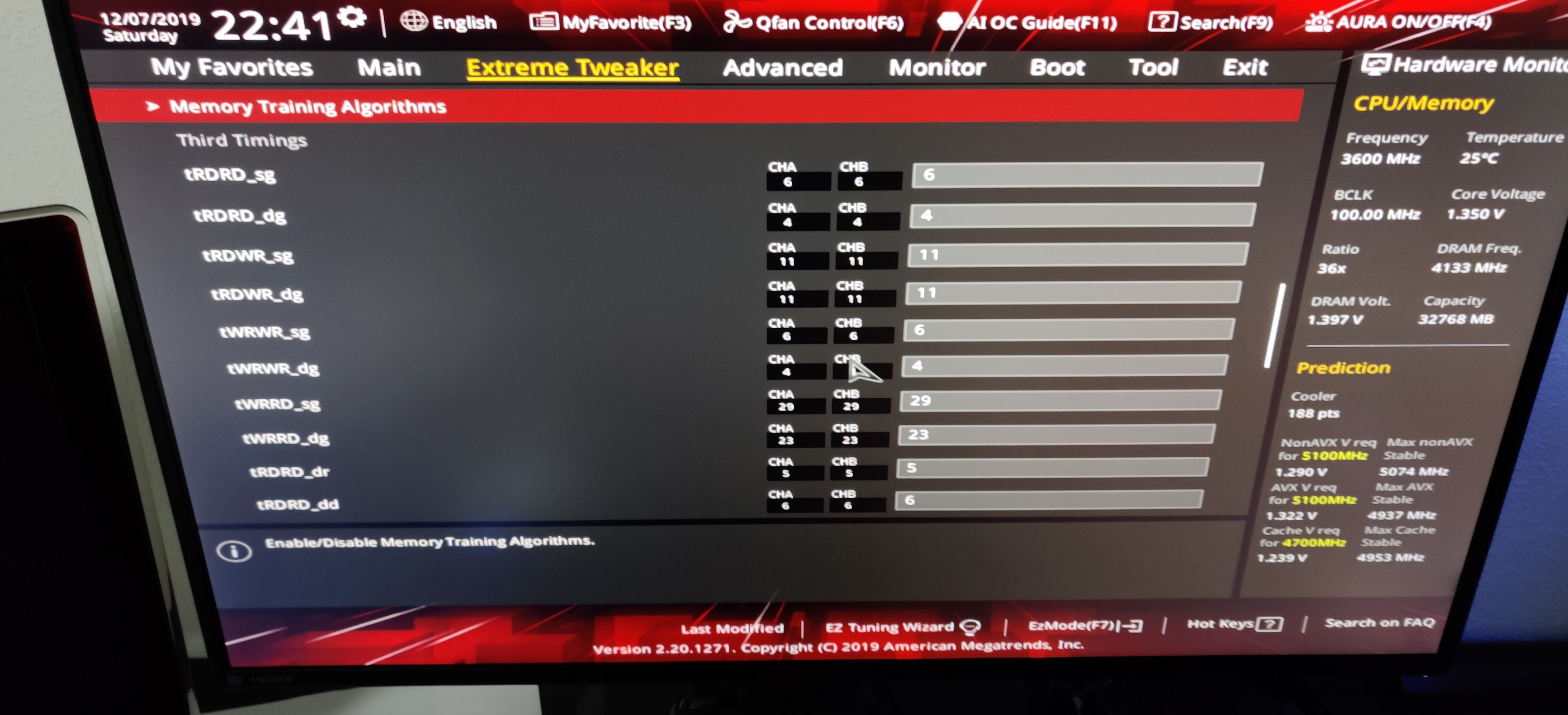

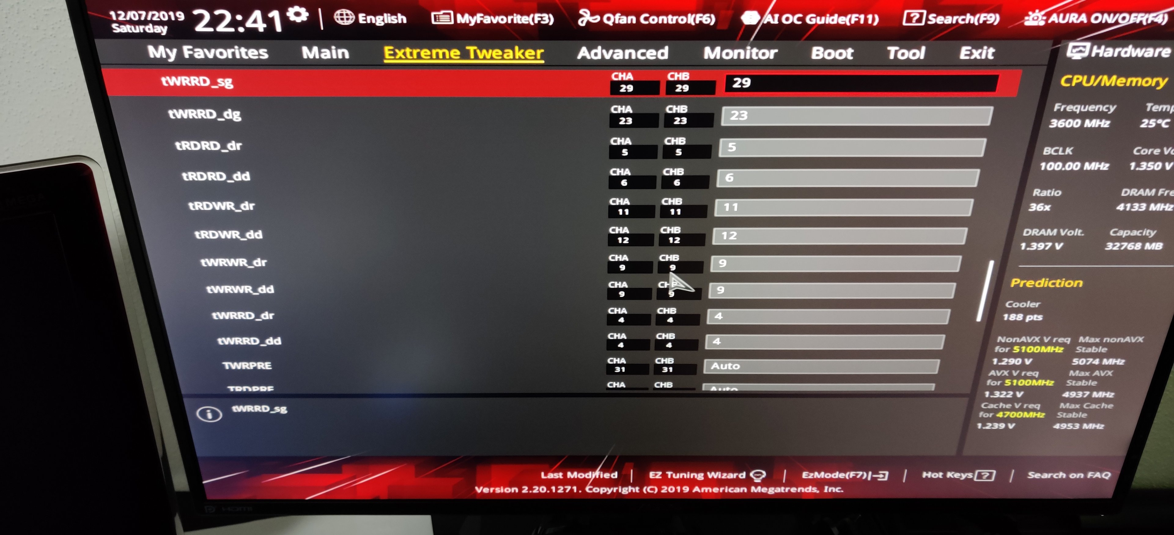

IMG_20191207_224109.jpgIMG_20191207_224142.jpgIMG_20191207_224123.jpgIMG_20191207_224133.jpg
IOL Offset: 15/15
Reaktionen: Zock, PhoenixMDA und Tenchi Muyo
@Esenel
Vielen Dank das hilft mir sehr - paar Einstellungen hatter ich bereits,
aber ich wusel mich mal durch :D

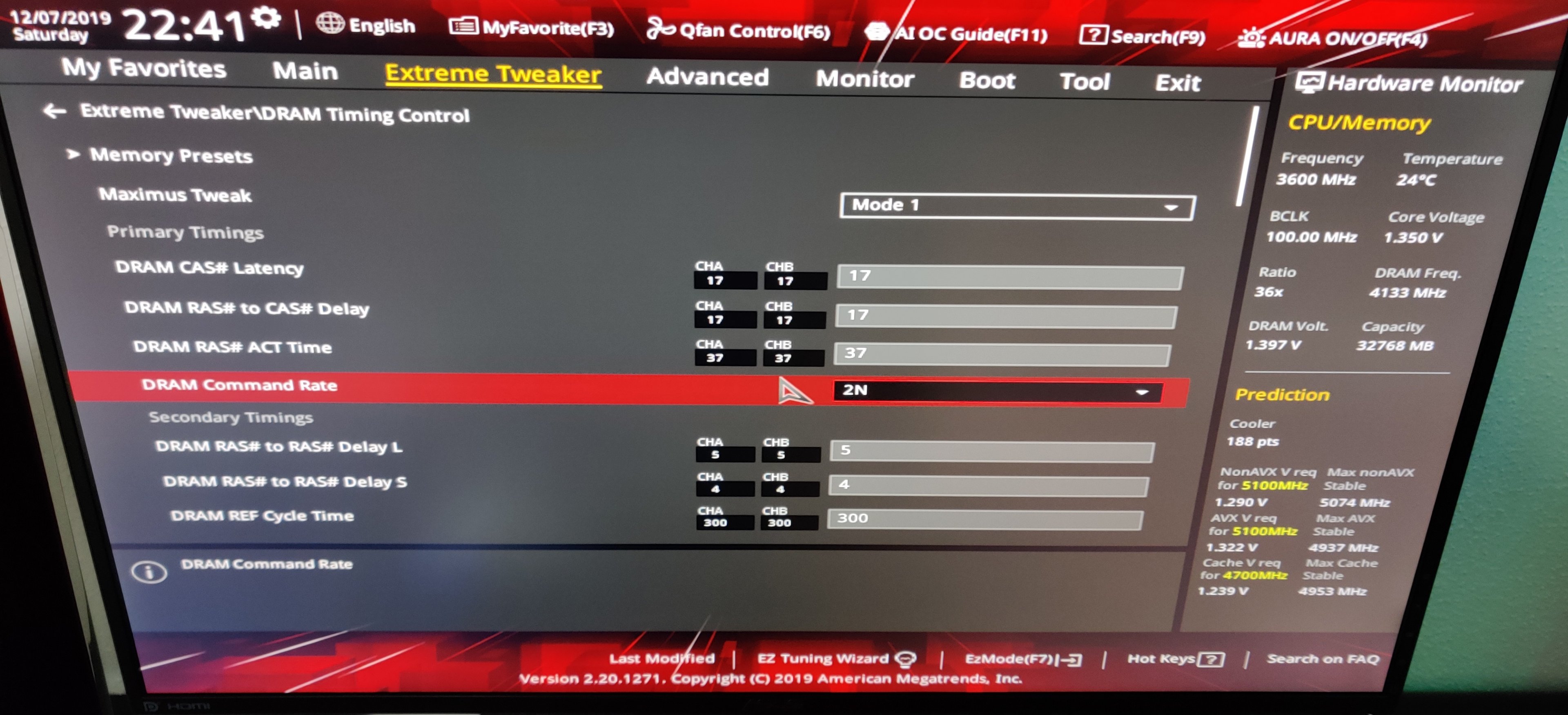

Das 32GB 4.133 17-17-17-37 Kit braucht:
SA + VCCIO: 1,2250
DRAM: 1,45v (statt 1,40v)
Das 32GB 4.266 CL 17 Kit auf Niveau vom 4.133 17-17-17-37 Kit:
SA: 1,248v
VCCIO: 1,264v
DRAM: 1,45v (denke hier muss ich evtl. auch noch höher gehen bei hörem Takt)

@Esenel
Mode 1 oder Mode 2 ? Danke!

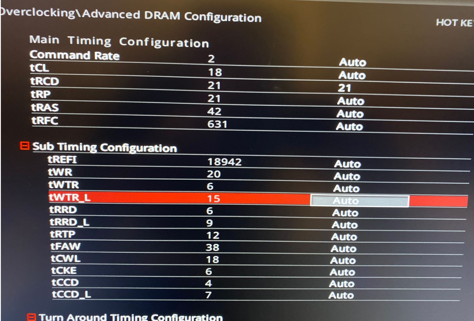

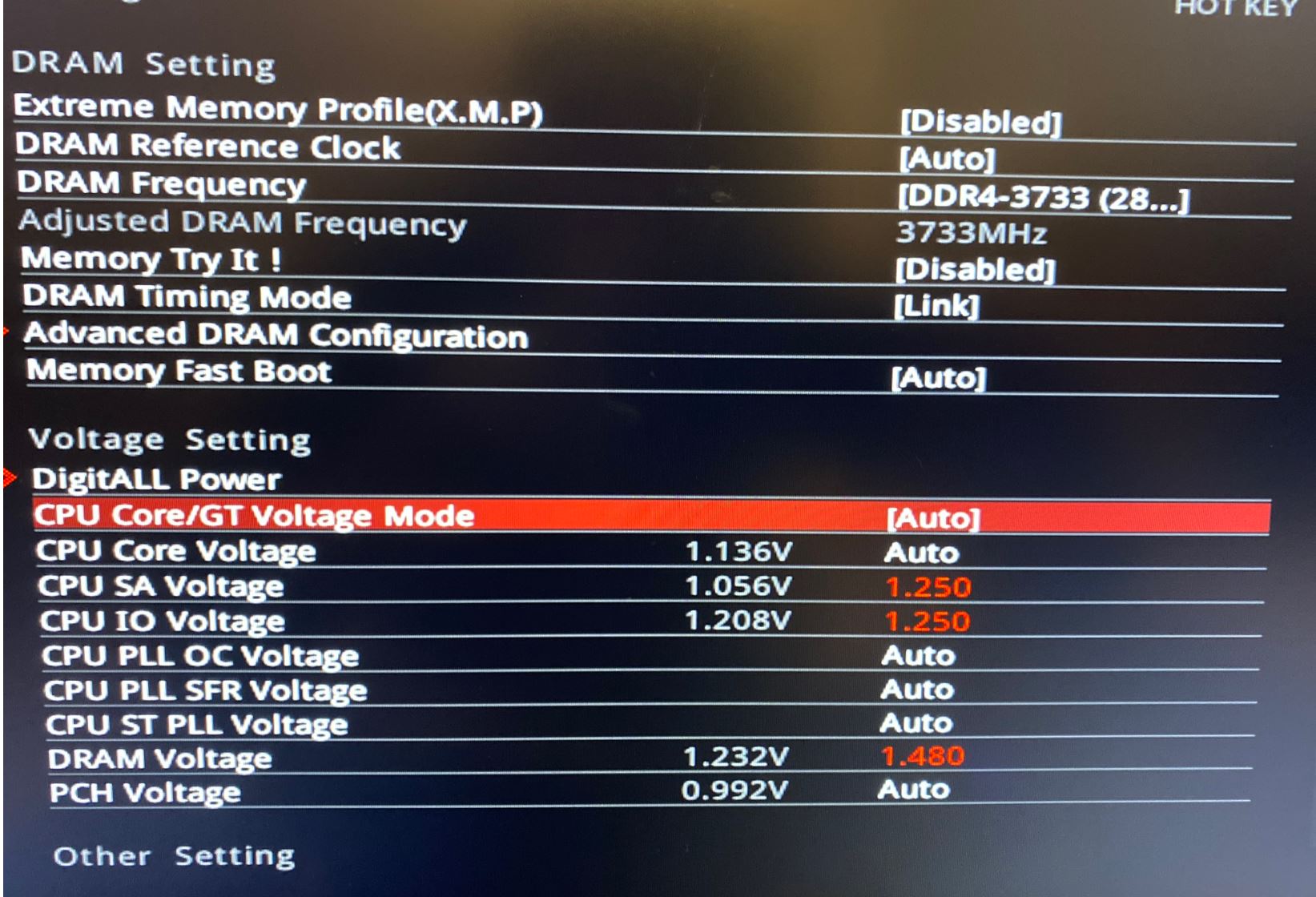

Moin, ich habe gestern mein RAM getauscht und 7700K geköpft (er läuft noch :daumen:) und möchte beides nun ein bisschen anheben für 24/7 Betrieb. Es sind 2x16 3000CL15 Ballistix geworden (Amazon 127€).

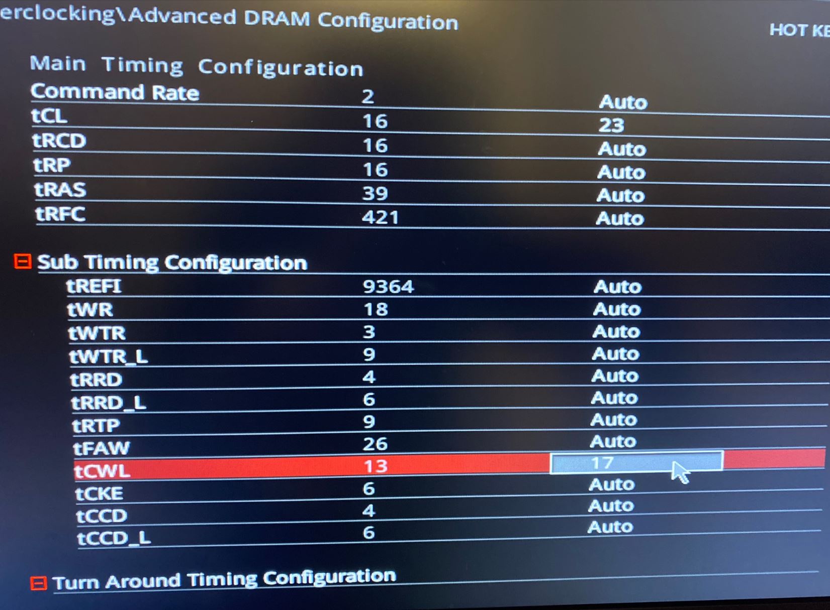

Während ich das mit der CPU noch hinbekommen, fehlt mir bei RAM so komplett die Erfahrung. Ursprünglich wollte ich, wie @cm87 in Post #1329 empfohlen hat, die "laschen Timings 3800 CL16 ~1,38v" von @ZeroCoolRiddler als Basis nehmen und schauen was läuft. Leider stehen mir die 3800 mit meinem MSI Z270 Carbon schon garnicht zum selektieren zur Verfügung. (..3733/3866/4000..). Ich bin zu den "laschen 3733" gewechselt und wollte loslegen die Timings abzutippen um dann festzustellen dass ich nicht mal die identischen Main Timings zur Verfügung habe: Ich habe Command Rate, tCL, tRCD, tRP, tRAS, tRFC vs. tCL, tRCDRD, trCDWR, tRP, tRAS, tRC..
Wie gehe ich am schlauesten vor? Gibt es irgendwelchen Lesestoff den ich mir reinziehen könnte, der halbwegs aktuell (für Kaby Lake) ist? (man findet natürlich aktuell fast ausschließlich AMD)
Generelle Frage: es werden nur die Main und Sub Timings gesetzt (kein Turn Around/Advanced/Latency Timing Config/On-Die Termination Config etc.) oder?

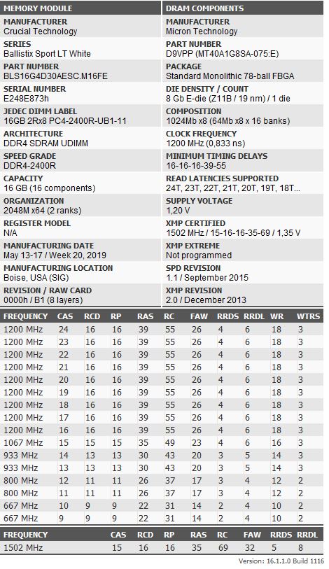

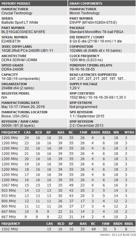

Erstmal würde ich nachkontrollieren was für Chips drauf sind mit Thaiphoon Burner dann wäre es hilfreich zu wissen was für nen Board du hast.
Grob gesagt würde ich erstmal ausloten wieviel Takt du stabil schaffst.Dazu würde ich tCWL auf 16 und 17 testen.
Mit CL19-21 bzw. 23 je nach Speicher.
IO/SA etwas höher nehmen, ich weiß nicht was die 7'er Serie verkraftet 24/ aber ich denke mal 1,25V real IO sollten gehen.VDimm auf 1,48V hoch.
Und dann guckst du was du nicht mehr gebootet kriegst sagen ma mal 3866, dann trotzdem noch 4000 testen wegen Teiler etc..
Erst danach würde ich entscheiden welches CL ich fahre und die Sub's anpassen.
Das Board ist wie gesagt ein MSI Z270 Gaming Pro Carbon - oder gibt es hier auch unterschiede die ich auslesen müsste? Die Chips werde ich (heute Abend) auslesen - welche (Chip)-Möglichkeiten gibt es hier? Was wäre gut/schlecht bei den Micron?
Als Optimist stell ich dann also auf 3866, DRAM Mode = Link, DRAM Voltage (=VDimm bei MSI?) = 1,48V, tCL = 19, tCWL = 16 und der Rest belasse ich auf Auto. Bei IO/SA kann ich dir nicht folgen - das sind die globalen CPU relevanten Voltages?
Sollte ich booten können erhöhe ich Takt, sollte ich nicht booten können gehe ich auf tCWL 17 bzw. dann auf CL20 bis 21 etc.
@Ilyustar
Die micron e-dies brauchen normalerweise eine unverhältnismäßig hohe tRCD bei höheren frequenzen, darum kommt man mit auto-timings meist nicht richtig weiter wenn man die max. frequenz ausloten will.
Ich würde die tRCD manuell erstmal auf 21 stellen und den rest auf auto lassen um die max. frequenz zu finden.

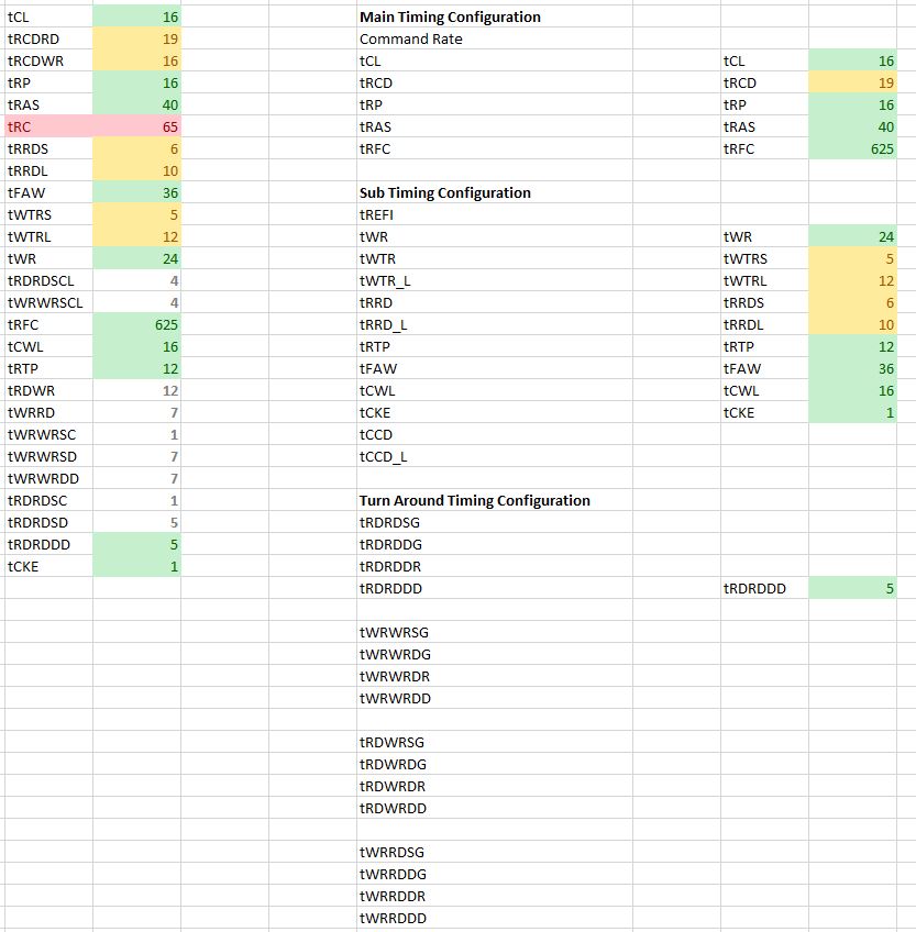

Okay, dann habe ich ja schon 2 Methoden :D Mittlerweile habe ich auch schon rausgefunde, dass tRCDRD und tRCDWR wohl das gleiche ist wie "mein" tRCD, mit dem Unterschied, dass neuerdings ReaD und WRite getrennt voneinander gesetzt werden können. Hab mal die ersten 3 Bereiche runtergeschrieben und versucht zu mappen, hat fast geklappt :p
Edit: SG = Same Group, DG = Different Group, DD = Different DIMM, DR = Different Rank - soweit bin ich schon. Vllt. waren das doch die Settings mit Unlink, bin mir gerade nicht mehr sicher. Es ist auf jeden Fall ein Wald mit vielen t's (96 um genau zu sein)
Hier das Thaiphoon Log - was sagt mir das jetzt?

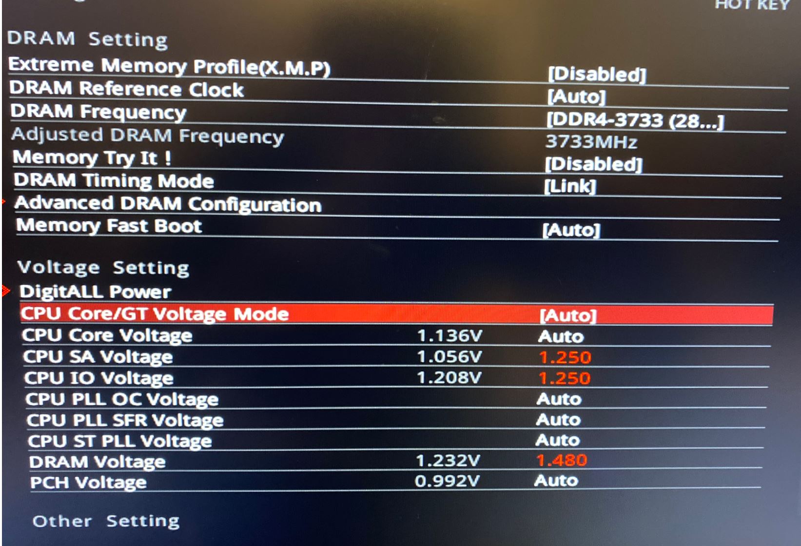

Ergebnisse:
Mehr als 3200 bekam ich erstmal nicht gebootet. Initial hatte ich SA/IO nicht angefasst, da der graue Wert neben der Auto Einstellung >1.25V war (und ich mir nicht sicher war ob es die richtige Einstellung war).
Nachdem der Frust groß war und ich alles ausprobiert hatte, habe ich zufällig gesehen das der aktuelle CPU SA Voltage Wert bei 1.0xx rumdümpelte und habe mich entschlossen beide auf 1.250 zu fixieren. Tatütata, er marschiert bis 3600Mhz. Bei 3733 ist jedoch komplett Schluss gewesen. Hab beide Methoden probiert und noch mehr, aber hab es nicht geschafft. 3600 hingegen ging schon mal mit mehreren Varianten.
Spannungen:
Methode 1:
Methode 2:
Was nun? 3600 optimieren oder DRAM Voltage auf 1.5 und schauen was SA/IO noch geht?
Vielleicht seht ihr auch einen groben Fehler in meinen Screenshots? :)
Ein Blick in das Kaby Lake Overcloking Chart sagt mir, ich sollte SA/IO am besten <=1,2 lassen im Luxx hingegen steht beides auf 1,3 ist np...:o

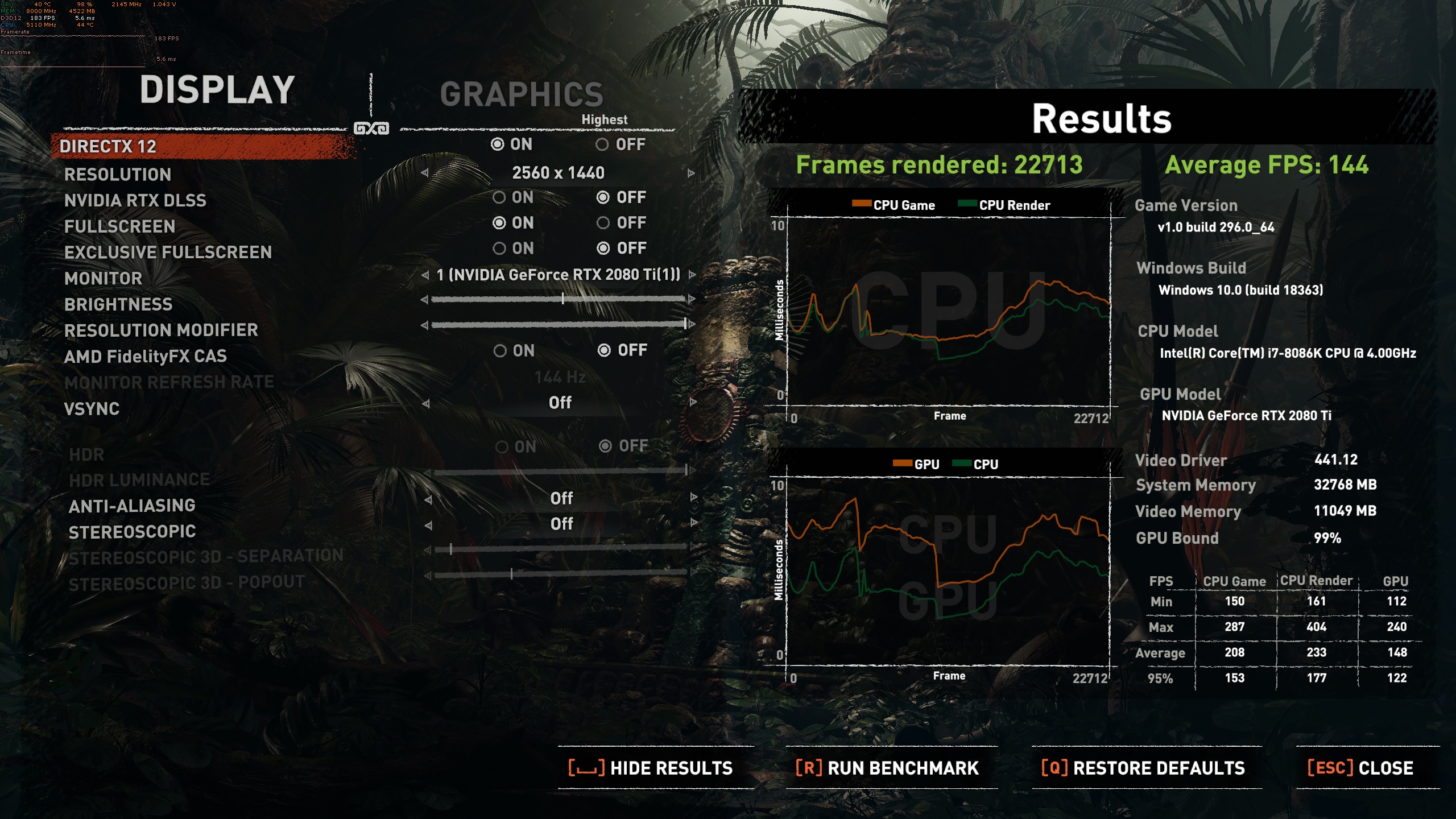

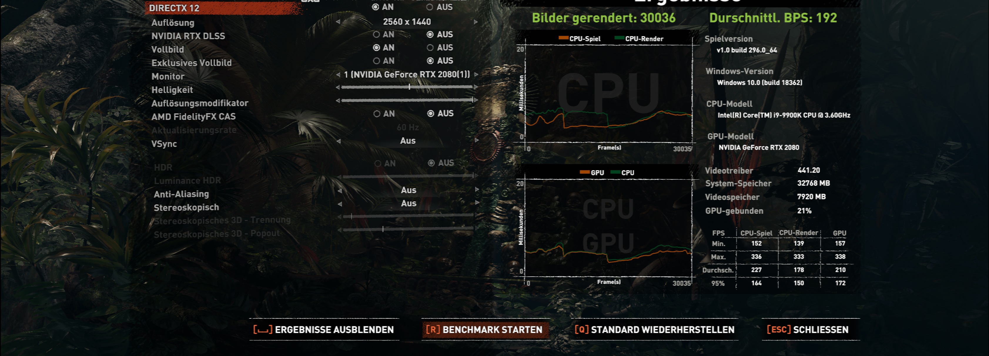

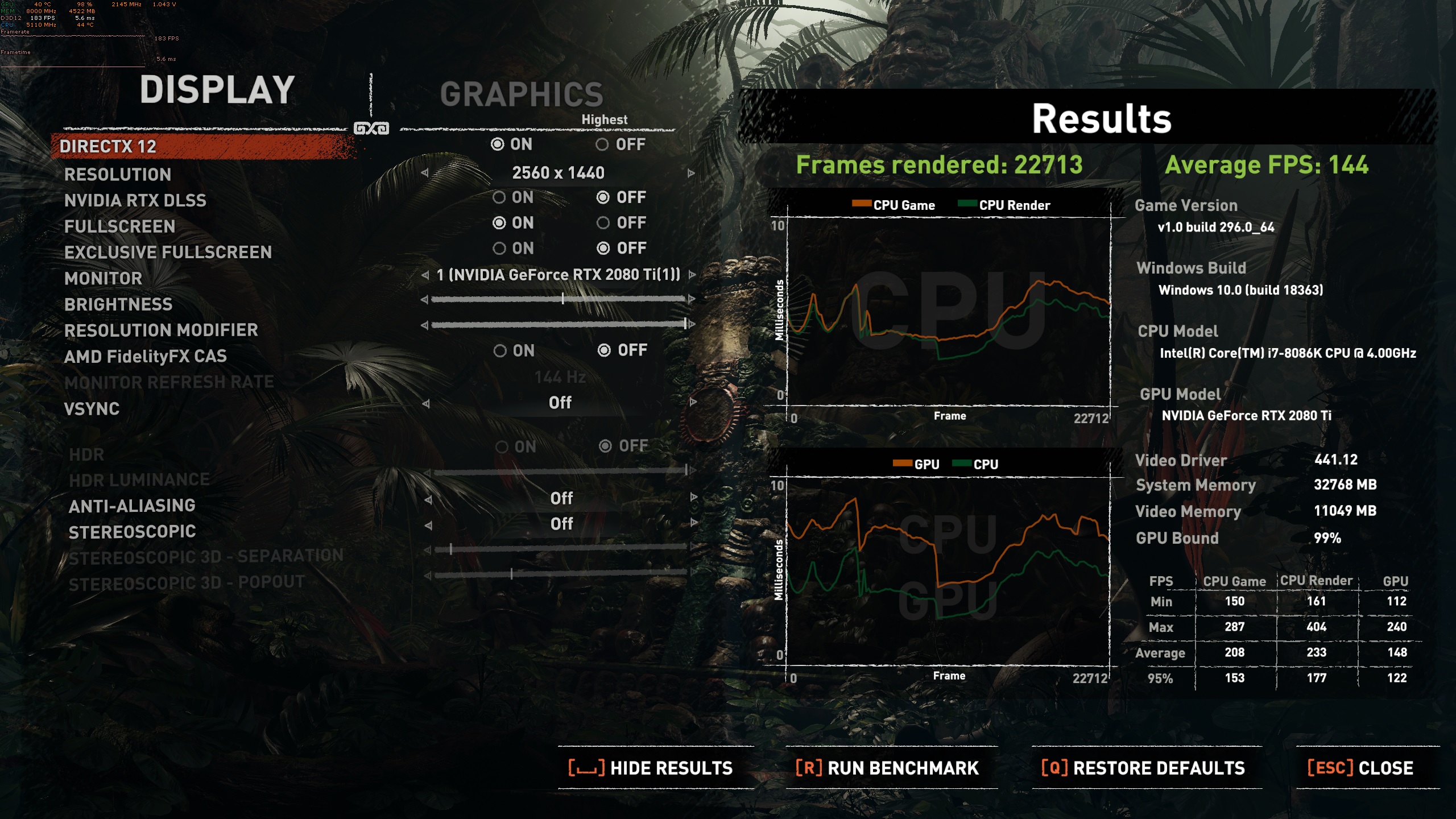

Edit: Mal zum Vergleich habe ich grade den Rise of the Tomb Raider-Benchmark (DX12) laufen lassen, in 720p habe ich jetzt (mit 3466MHz 16-18-18-38-1T statt 3600MHz 16-18-16-36-1T): 248.02fps, 170.95fps, 161.65fps (+20%, +15%, +17%); sieht mir sehr nach CPU-Limit aus. Hier könnte man jetzt vermutlich nachtesten. Zum Vergleich in 1440p sind es 126.53fps, 94.14fps, 88.87fps (+35%, +37%, +36%).
Ist jetzt natürlich nur grob über den Daumen, aber ist schonmal ganz nice.
Ich würde glaub an deiner Stelle gucken das ich die ältere gen günstig schieße, also 1000,- nur CPU naja ich weiß nicht.So schlecht ist ja dein jetziger auch nicht.
Außerdem spielt man doch eh wenigstens mit AA etc., die neuen Treiber bei NVidia kosten glaub auch etwas CPU Performance, bei WQHD@Ultra häng ich sogar schon im CPU Limit.:lol: :D

Krass, dass deine 2080 mehr fps packt als meine 2080ti im OC.
