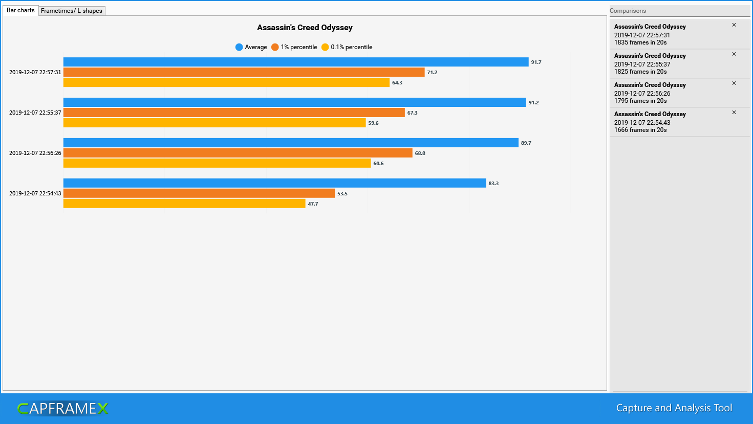

Leute, hat jemand von euch Assassin's Creed Odyssey und kann mal was in Athen benchen?
Hier die Szene von PCGH und die Ergebnisse meines 3900X: https://extreme.pcgameshardware.de/...custom-benchmarkszene-athen-post10124064.html
@ZeroStrat
Ich hoffe das passt so.
Falls nicht, melde dich einfach.

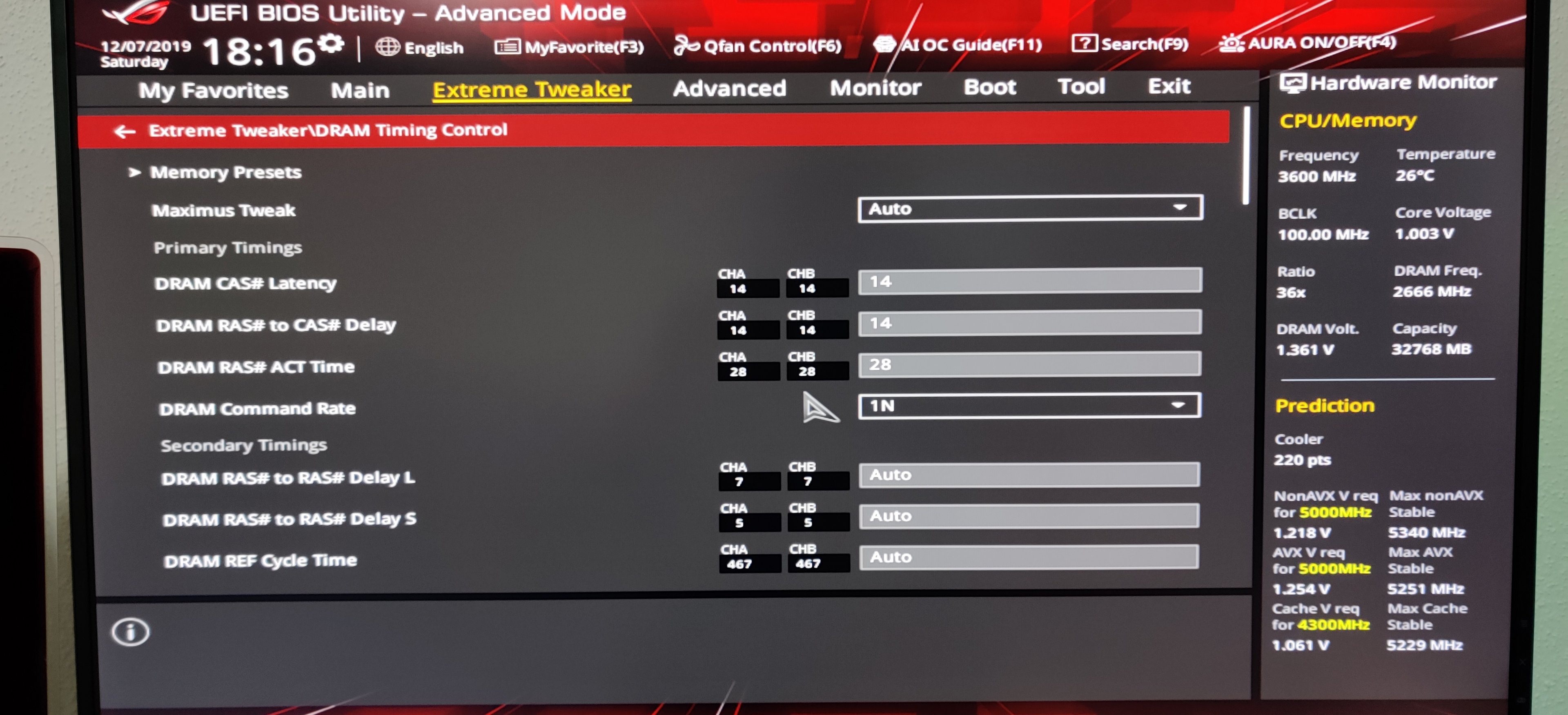

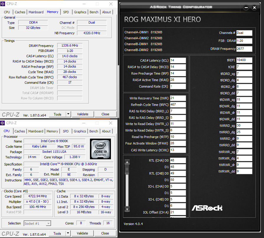

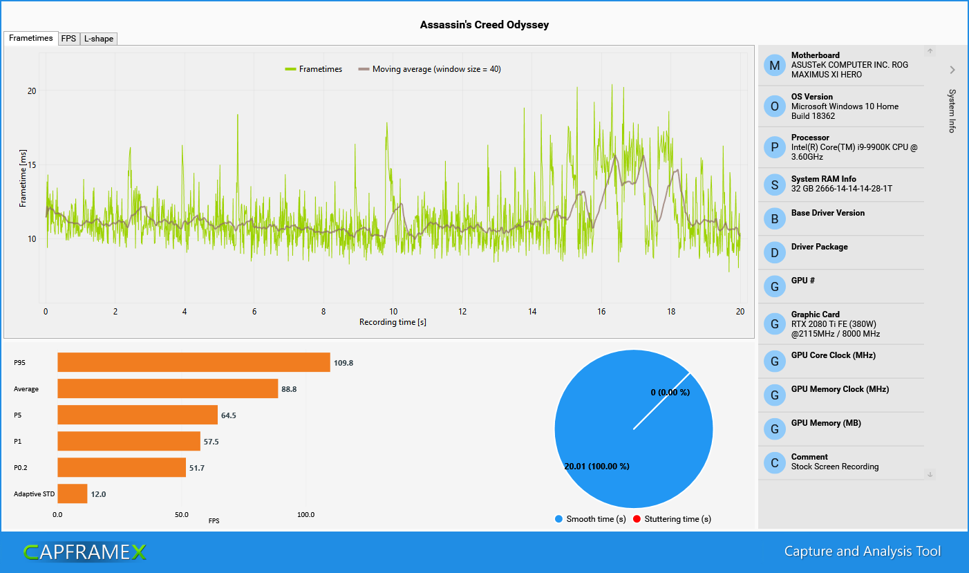

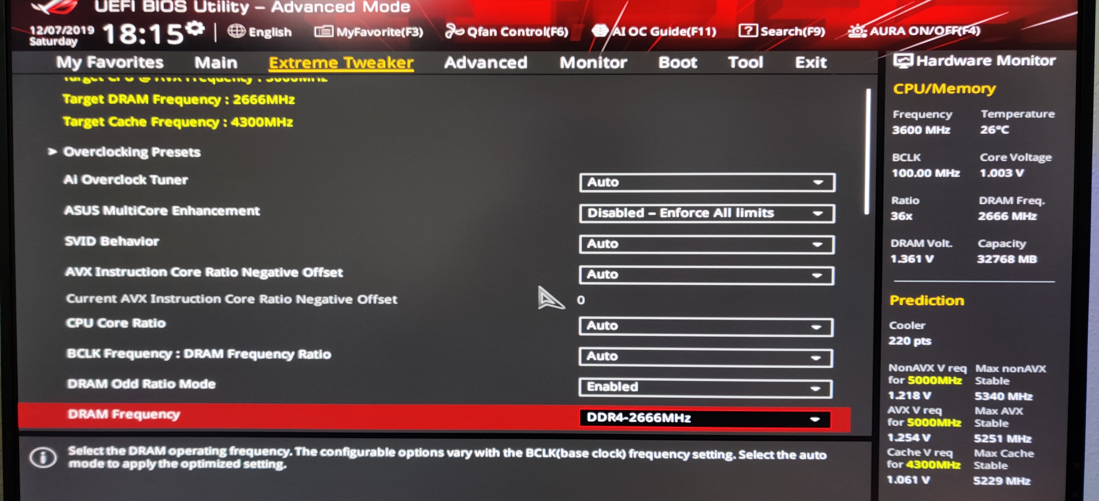

9900K Stock - All Limits enforced + 2666-14-14-14-29-1T
Einstellungen:

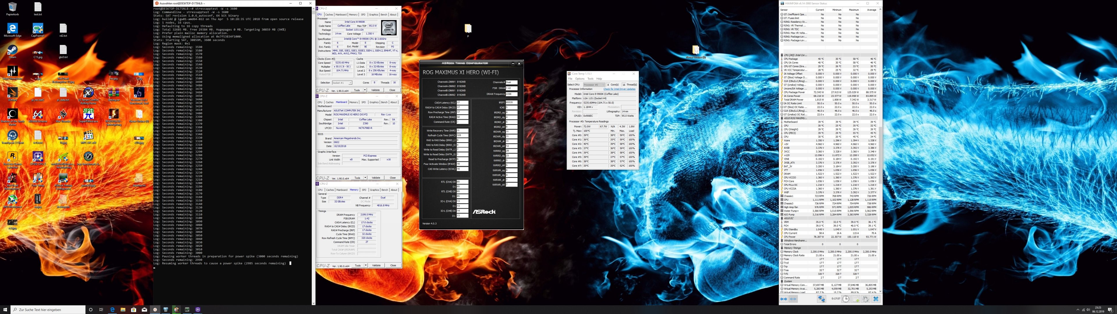

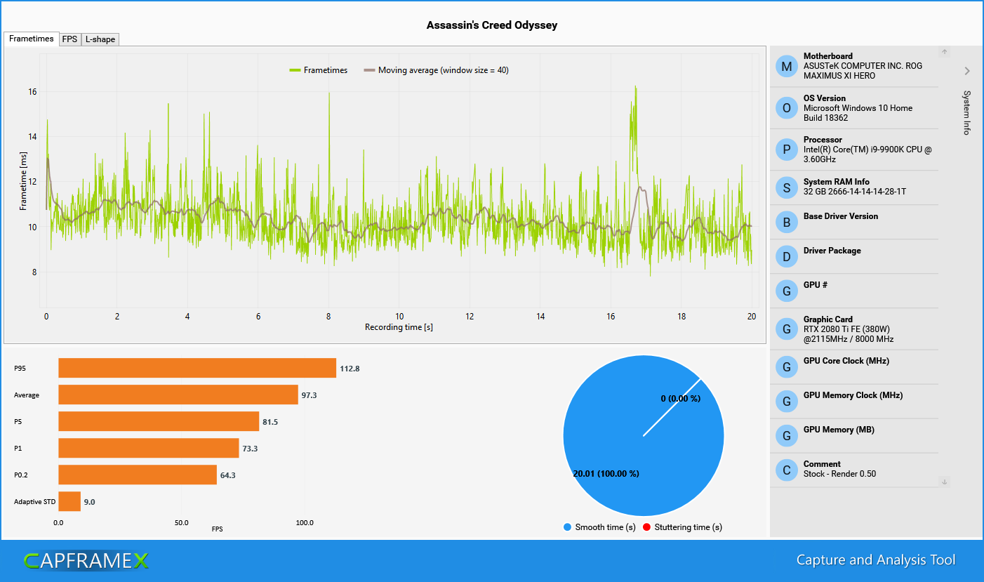

Screenrecording - Dabei bricht die Leistung aber merklich ein:

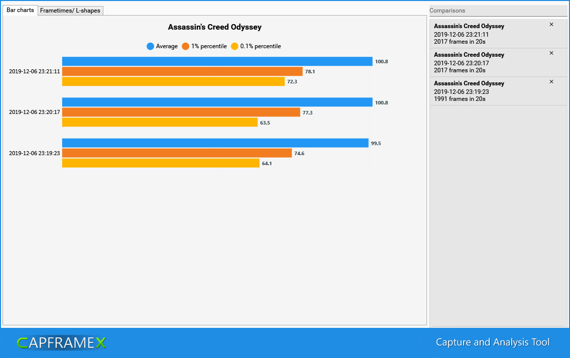

Renderscale 0.50:

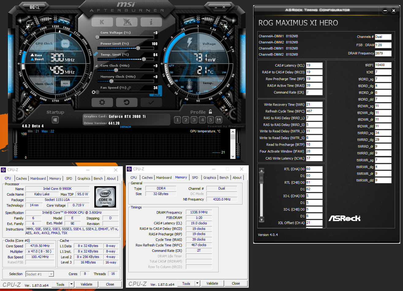

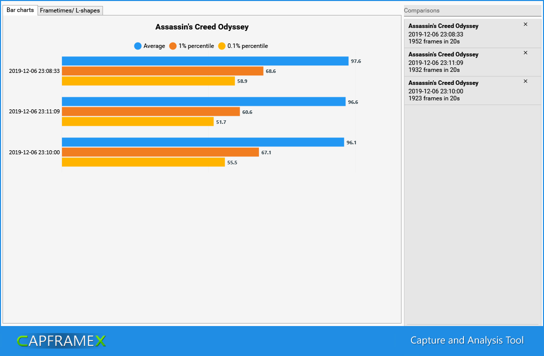

9900K Stock - All Limits enforced + 2666-19-19-19-29-2T - GPU Stock (Außer der zeitlich letzte der 4 Tests)
Einstellungen:

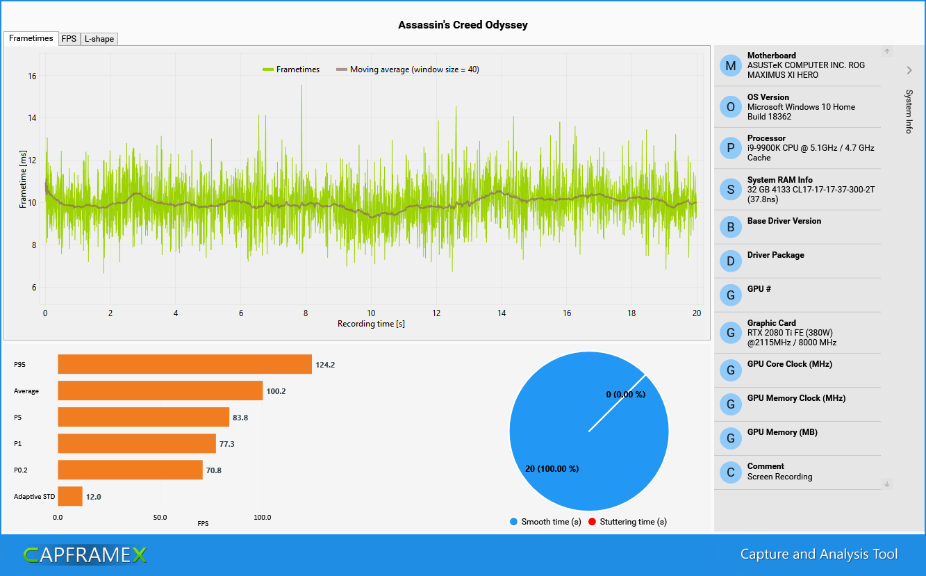

9900K 5.1/4.7GHz - All Limits removed + 4133-17-17-17-37-2T
Das ist die Strecke die ich laut Guide 20 Sekunden abgelaufen bin:
