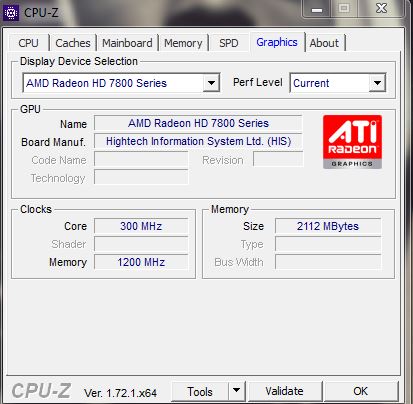

Na wenigstens hat das Gehäuse ein- und ausblasende Lüfter. Wenn du noch deine Grafikkarte(n) nennen würdest...
http://imgur.com/a/wGJcV Das sind alle CPU-Z Werte
Hier sind schonmal die CPU-Z Werte den Rest bin ich dabei. http://imgur.com/a/wGJcV
Graphics.JPG Hier nochmal die richtige Graka
Hmm eine 7850/7870/7870GhzEdition macht jetzt nicht sooo viel Hitze.
Wie du siehst ist "7800 Series" eine sehr ungenaue Angabe.
