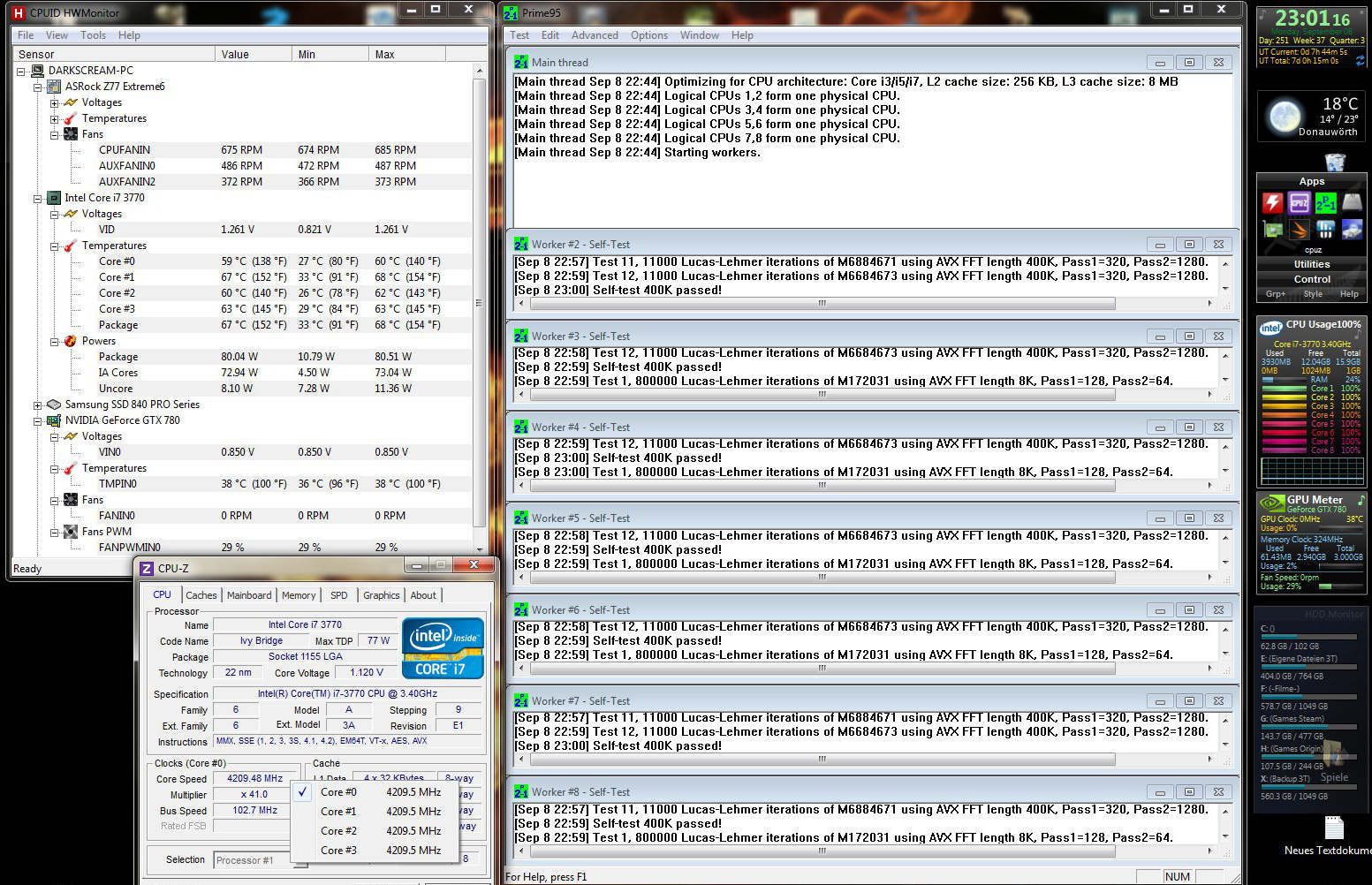

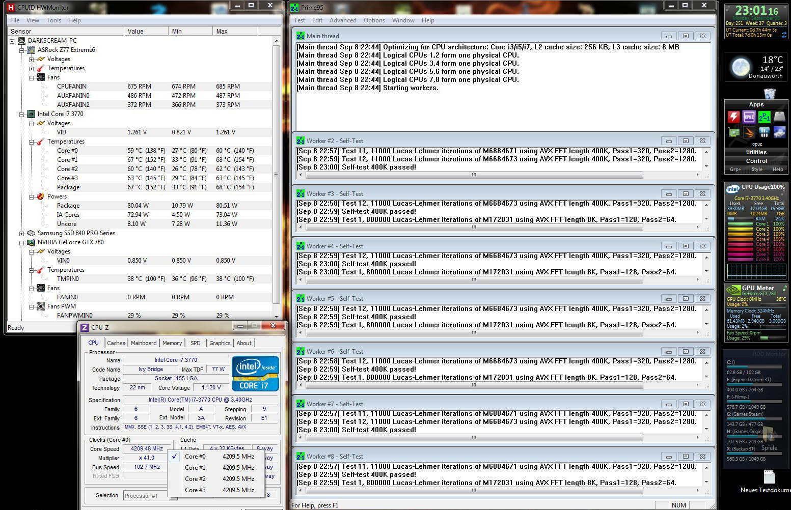

Der Turbomulti macht ALLCore 41, bclk ist je nach Hardware verschieden.
Das auf dem Bild läuft schon über 9 Jahren so, auf 4,2GHz (+500MHz) auf allen Kernen.
Jetzt kommt es auf dein Board an, ob das alles geht.
Den Turbo zu erhöhen funktioniert meines Wissens nur auf einem Z Board.
