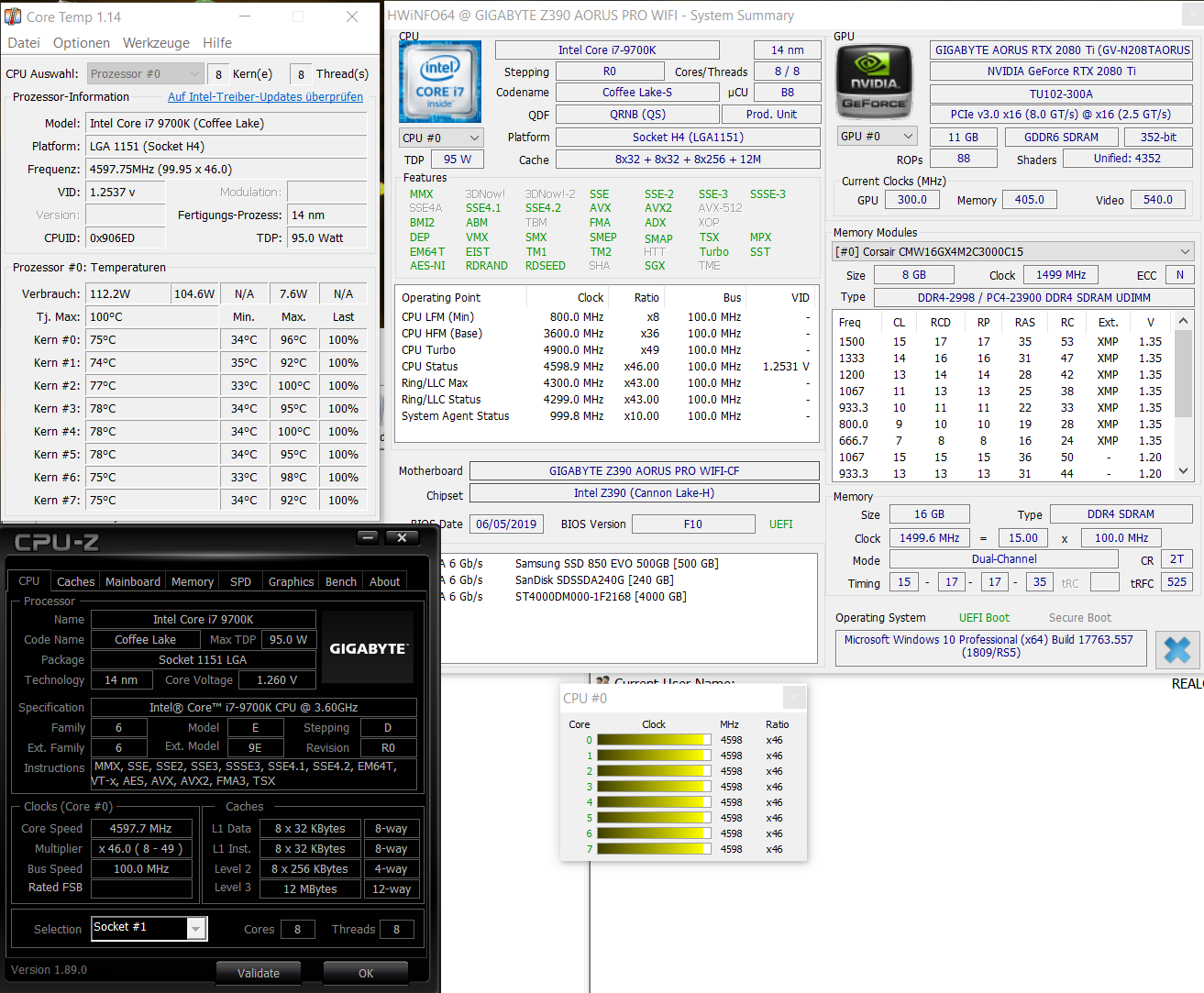

mein neuer I7 9700k läuft unter der "Enermax Aquafusion 240mm" AIO Wasserkühlung.
Board ist ein Aorus Z390 Pro WIFI. Wärmeleitpaste musste ich selber verteilen und die habe ich nun schon 3 mal neu gemacht.
Nicht zu viel und nicht zu wenig. Immer das selbe Ergebnis
Habe noch rein gar nichts im Bios eingestellt außer Lüfter und XMP.
Pumpe läuft auf Full Speed und Lüfter je nach Temperatur aber relativ schnell.
Hat jemand eine Idee, woran es liegen kann ?

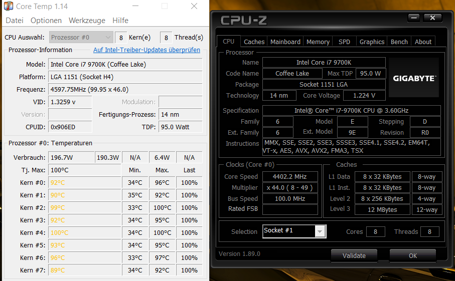

Prime 95 Ergebnis nach ungefähr 10 Minuten.
Bei 75 Grad drehen die Lüfter hoch und die Temperaturen
springen auf an die 100 Grad, also genau das Gegenteil...:
798077
IDLE:
welches Prime95 nutzt du ? Das Aktuellste ? Wenn ja, dann wundert mich das nicht, da du dann AVX noch zusätzlich anliegen hast !
Wenn du da keinen Offset für AVX im Bios aktiv hast, ist das auch kein Wunder !
Du musst die letzte Version nehmen von Prime95, die noch ohne AVX war....glaub das war 26.6., kann mich aber auch irren.
Teste dann noch nochmal.....dann kann ich dir mehr sagen, ob zu heiß oder normal.

Er hat lt. CoreTemp eine Leistungsaufnahme von knapp 200W auf der CPU.
Da sind die Temps kein Auslesefehler.
Das schafft eine Aio einfach nicht. Schon gleich gar keine 240er.
Reaktionen: Transistor 22 und Dandelion

das ist der Unterschied, Prime mit AVX on treibt die Temps in die Höhe, war bei mir auch so bevor ich meinen 8700k geköpft habe.
ich nehme mal an, die MAX Werte bei CoreTemp sind noch von der Prime95 Version mit AVX, oder ?!deine Temps liegen jetzt völlig im normalen Bereich ! 74-78 Grad
alles gut jetzt
@Cardhu das sind jetzt völlig normale Werte. Die 9XXXwerden nun mal so warm und er hat auch nicht die stärkste AIO.
Temps sind ok.
Beim zocken hat er weniger. Prime ist nunmal sehr fordernd kann man nicht mit der Nutzung im Alltag vergleichen !

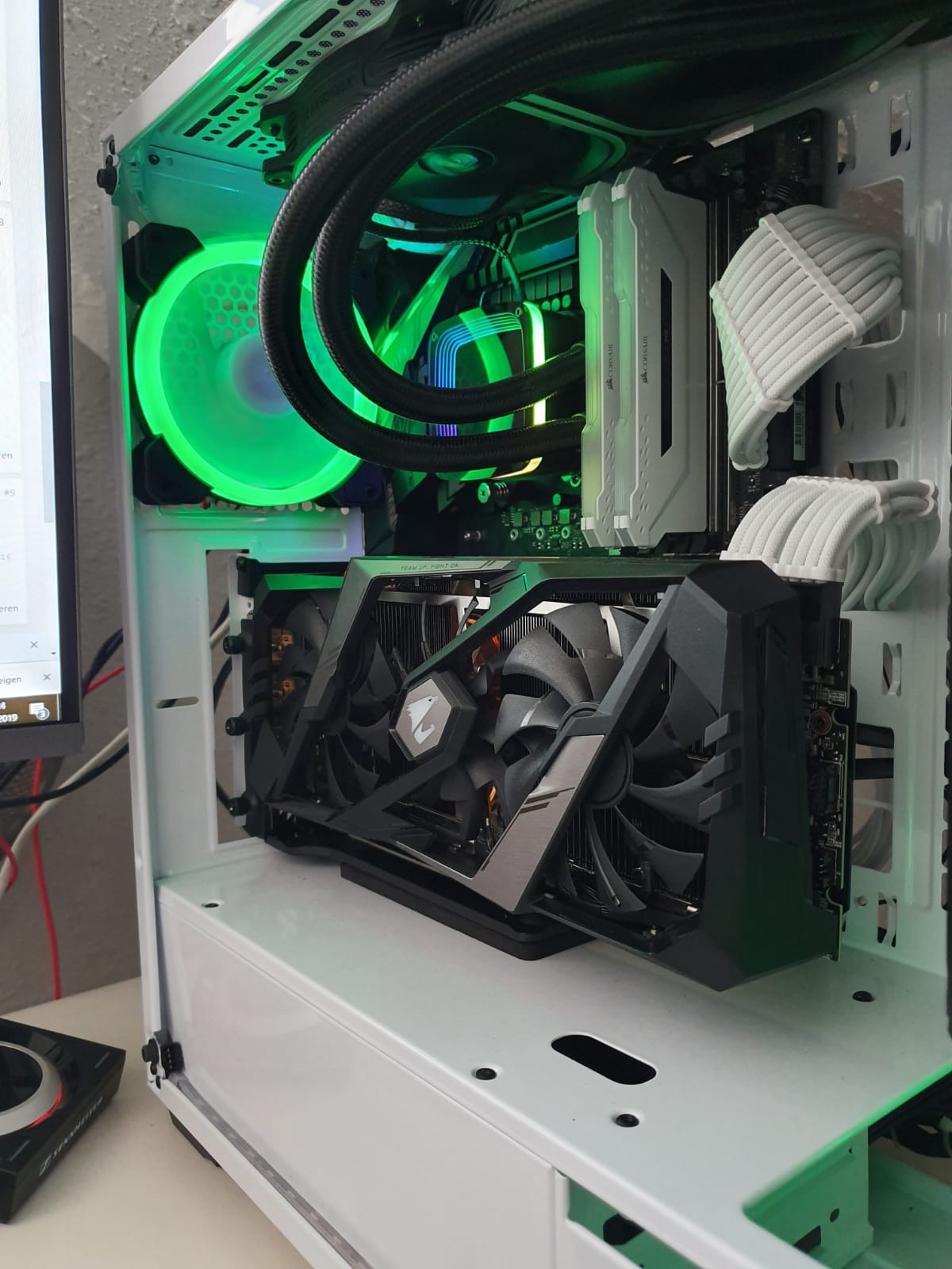

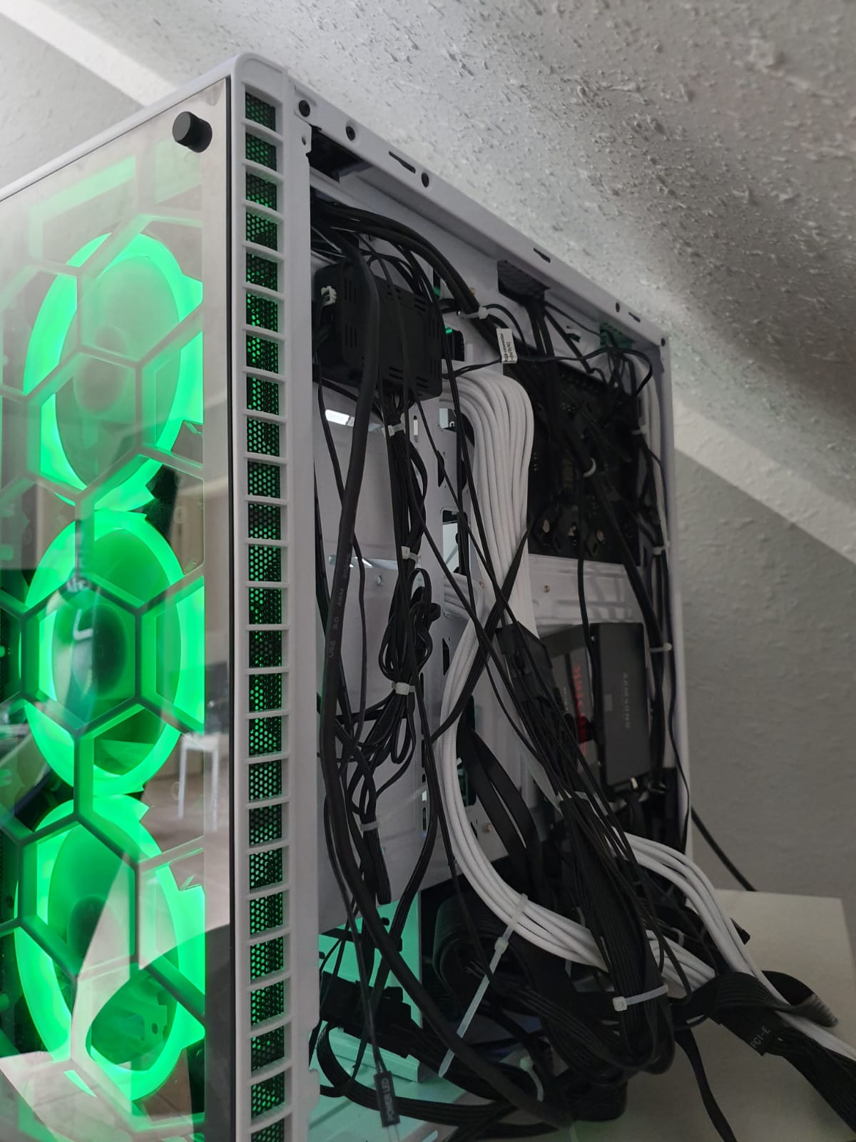

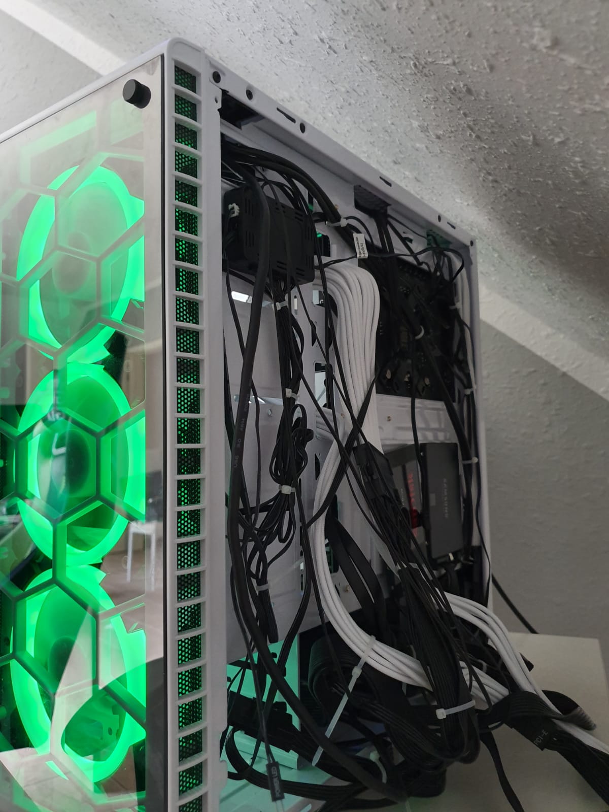

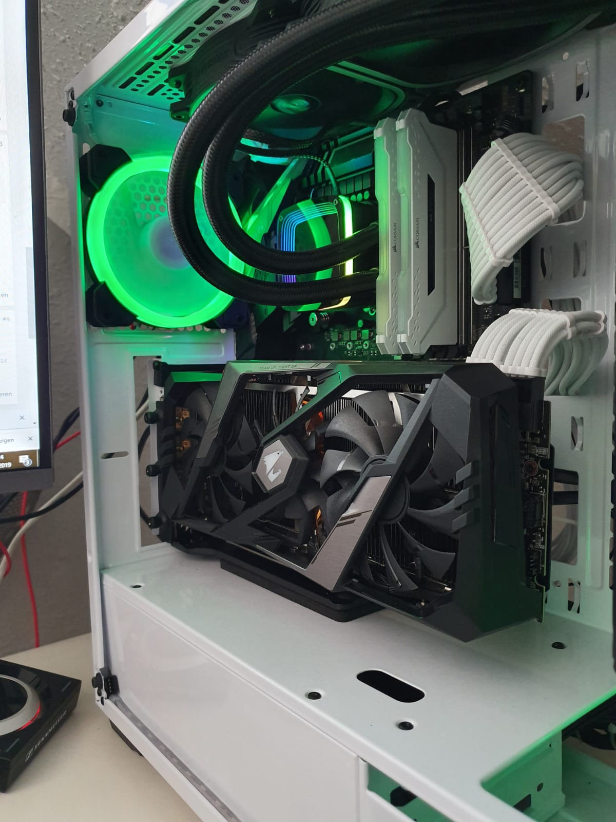

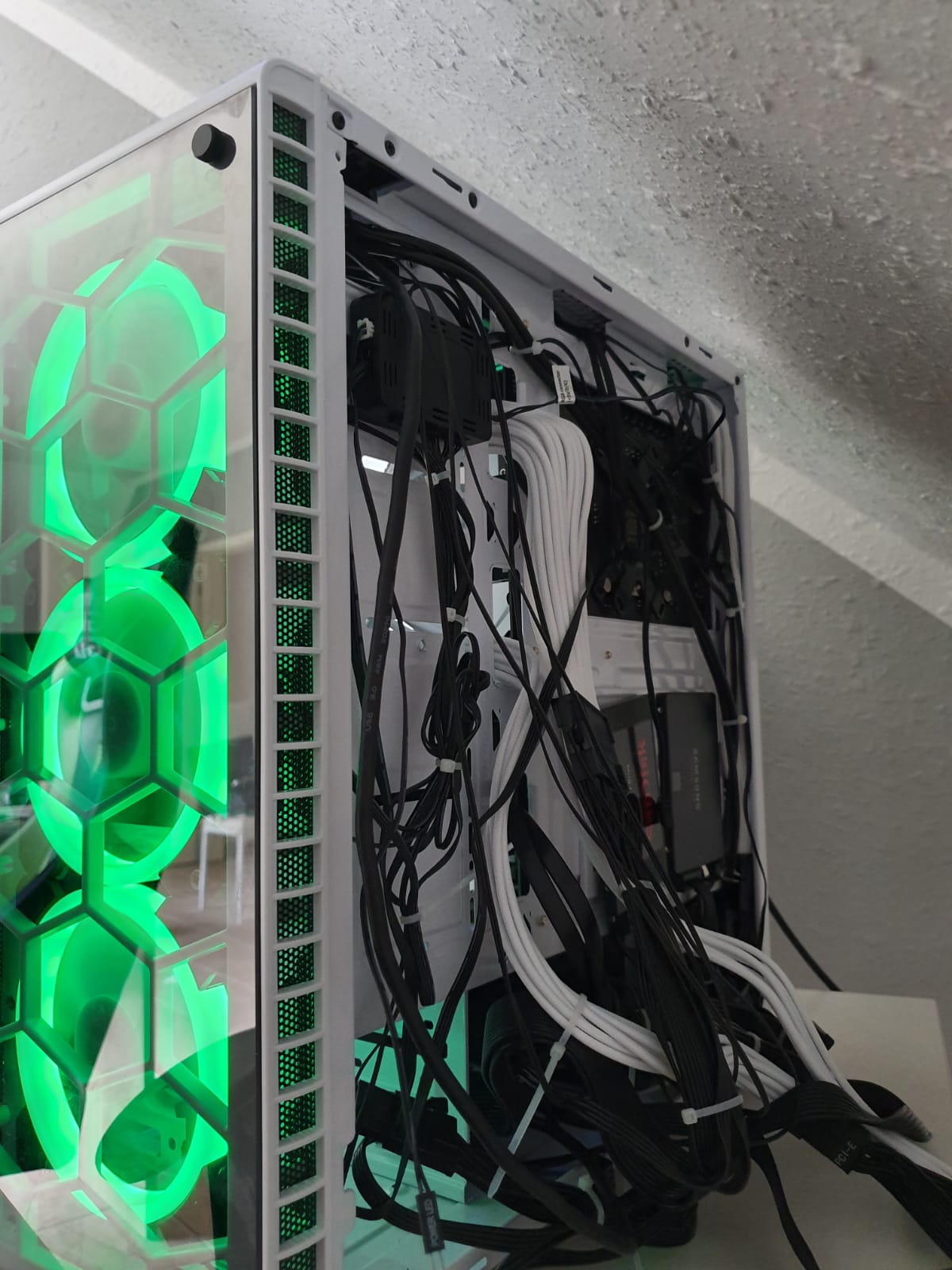

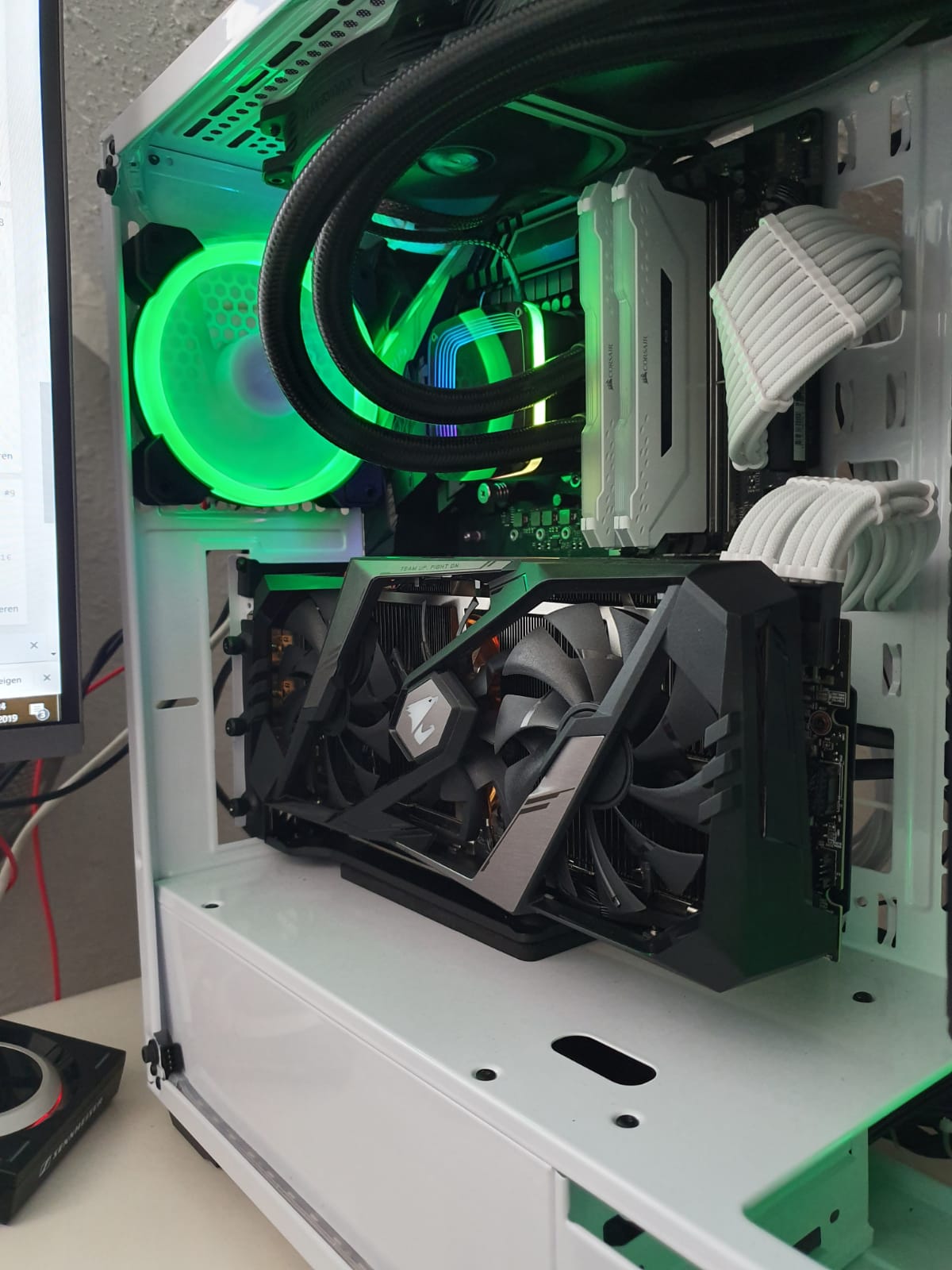

DiRecT_X- schrieb:
@Ltcrusher Gehäuse ist noch offen, da es halt getestet wird:

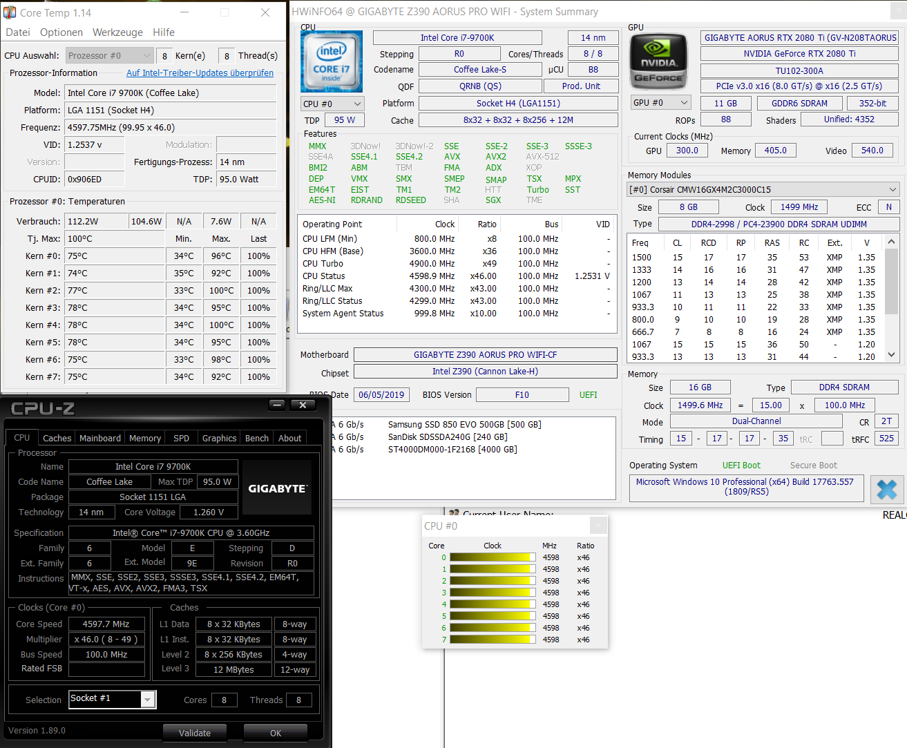

@*VeGa* Hier die Ergebnisse 10 Minuten mit 2.66
Passt, setz im Bios ein AVX Offset von 3 und alles ist gut.
Die Wakü ist mit 240mm und Alu-Radiator leider nicht zu üppig dimensioniert. Außerdem versorgst du sie später auch mit der aufgewärmten Luft vom Innenraum.
Da werden die Temperaturen nicht allzu gut sein.
Edit: bin mir doch nicht sicher wo der Radiator sitzt. Oben oder an der Front?
@AleksZ86 das kann sein, aber ändert nichts an einem möglichen Auslese Fehler seitens CoreTemp
Die AiO vom TE sollte den "normalen" Betrieb locker packen (Hab eine ältere Generation davon und mein 9700 rennt auf 4,7...selbst bei der vergangenen Hitze ca. 32° in der Wohnung...max 75° in der Kiste nach 3 Stunden betrieb)

@*VeGa* Extrem heiß ist er nicht mehr aber habe mir schon bessere Werte erwartet. Hatte davor Wärmeleitpaste gewechselt und schaue mal, wie warm er jetzt in Games wird. Vielleicht wird es dann doch ein anderes Gehäuse und Custom Wasserkühlung. Hätte mir schon an die unter 70 Grad gewünscht.
