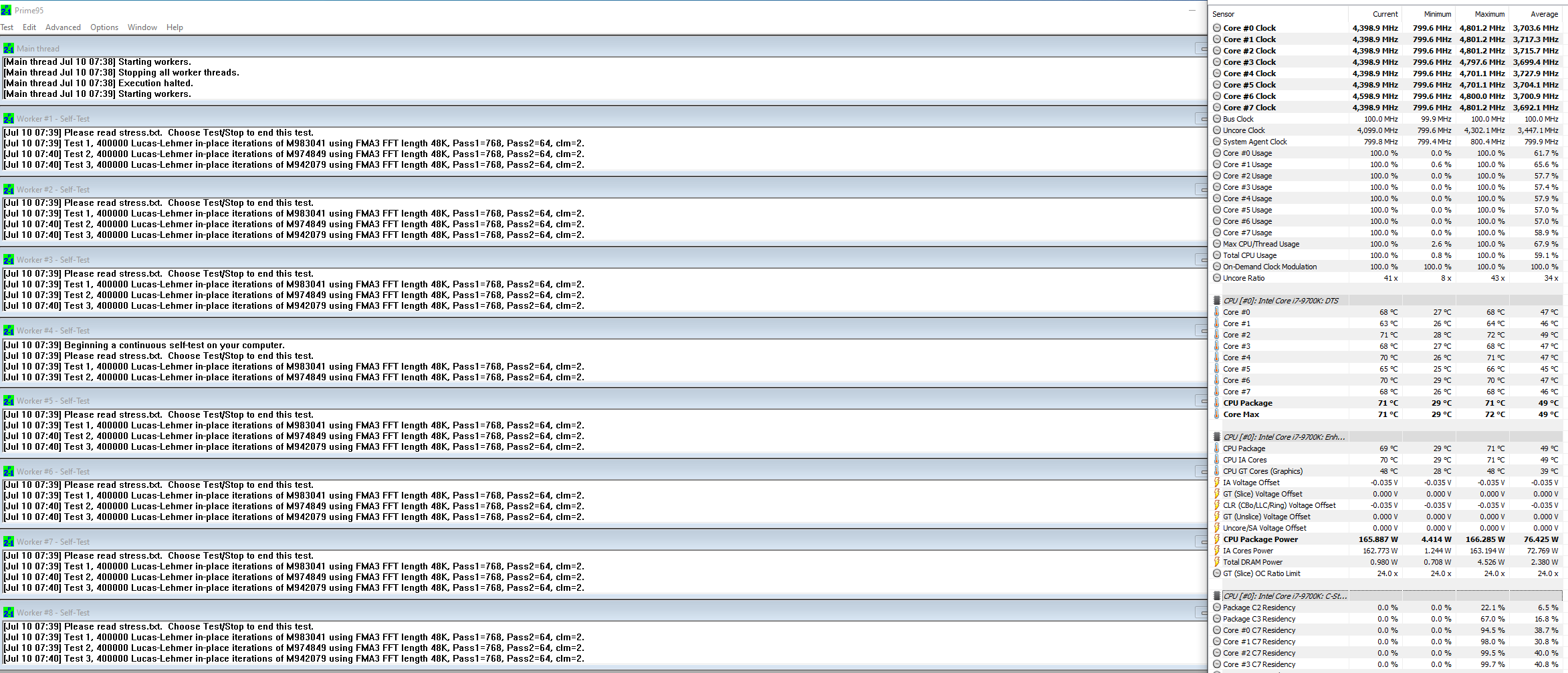

@*VeGa* Extrem heiß ist er nicht mehr aber habe mir schon bessere Werte erwartet. Hatte davor Wärmeleitpaste gewechselt und schaue mal, wie warm er jetzt in Games wird. Vielleicht wird es dann doch ein anderes Gehäuse und Custom Wasserkühlung. Hätte mir schon an die unter 70 Grad gewünscht.

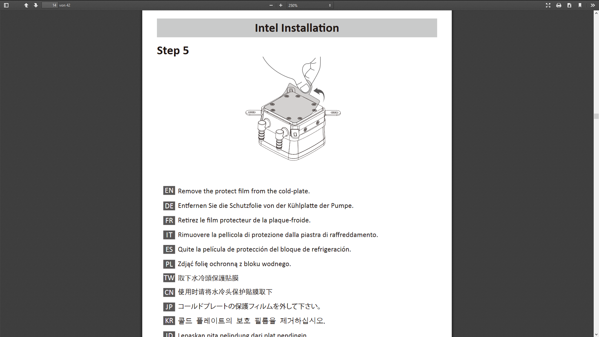

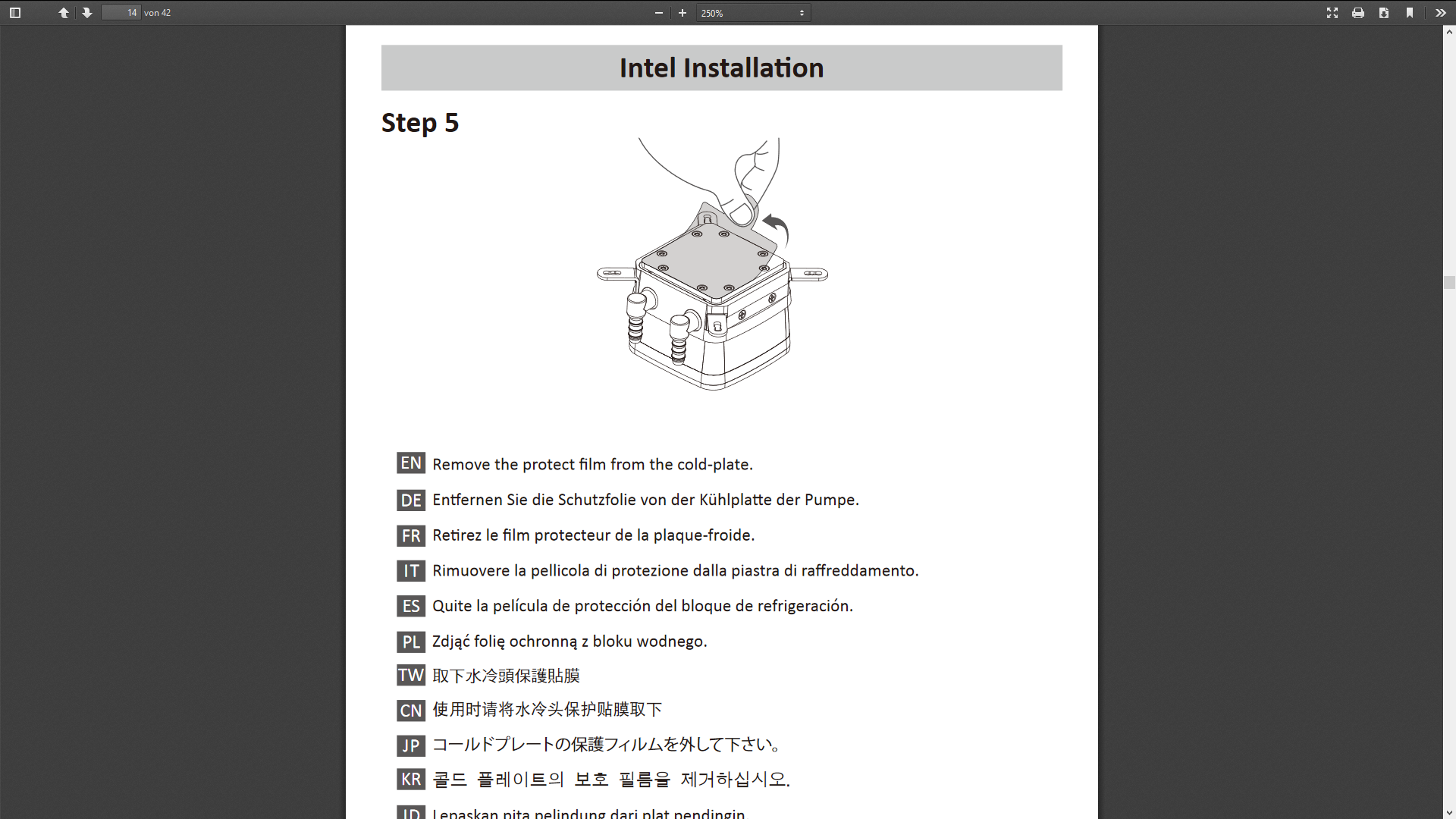

Hast du die Folie von der Pumpe entfernt ?
Ist das Bios vom Board aktuell
wie hast du die Pumpe angeschlossen ?
Hinweis vom Hersteller
"Schließen Sie den Stromstecker der Pumpe am Mainboard an.Hinweis: Wenn Sie bemerken, dass die CPU-Fan- und PWM-Sockel Ihres Mainboards für den Betrieb der Pumpe eine zu geringe Spannung erreichen, schließen Sie diese bitte über den mitgelieferten 4-Pin-Molex-Adapter direkt an das Netzteil an. "
https://www.enermaxeu.com/wp-conten...ng/Aquafusion/Downloads/aquafusion_manual.pdf

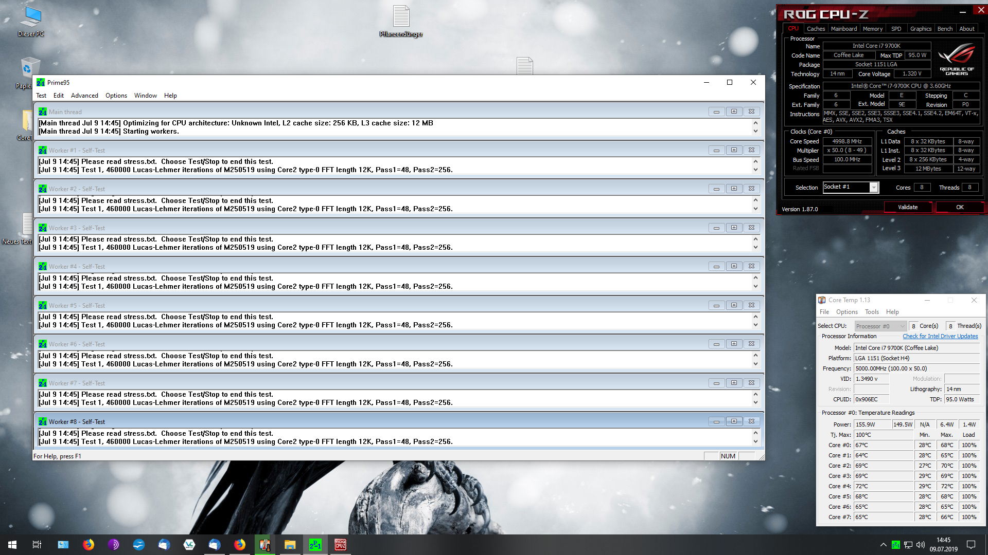

Prime ohne AVX, komme ich bei dem Wetter auf ma 80 grad (9700k 5 Ghz)

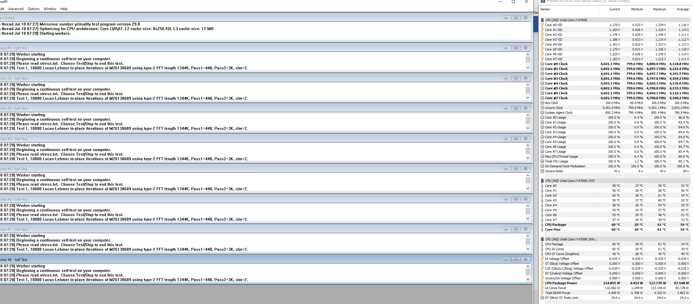

@Fraggball Kühler ist richtig installiert. Siehe Post 14 bei 120 Watt.
@Vollkorn Folie ist ab und Bios auf neuste Version.

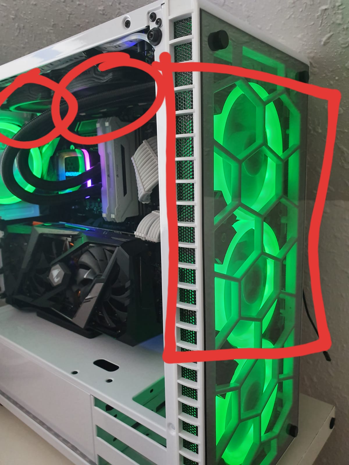

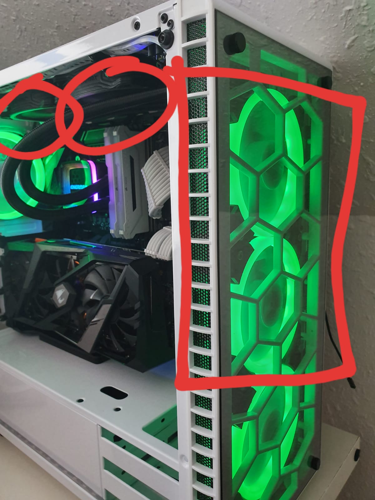

Dazu muss ich sagen, dass wie auf dem Bild meine 2 Gehäuse Lüfter vorne oben den Radiator kühlen. Vielleicht liegt es daran ? Heißt egal wie heiß die CPU wird, die Lüfter werden nicht schneller für den Radi. Sprich es kühlen ja nur stink normale Gehäuselüfter meinen Radi. Der Denkfehler ist mir gerade so aufgefallen.

Der Airflow in dem Case ist Top
@DiRecT_X- nur als tip, habe bei mir damit auch lange rumprobiert. pack den radiator in den deckel mit 2 fans drauf die luft aus dem gehäuse blasen. viele tests und auch ich selbst erreichen damit die besten ergebnisse.

einfach den radiator nach oben zwischen das gehäuse und die fans und die luft aus dem gehäuse blasen.
Der Radiator ist bereits wie vom Hersteller emfohlen richtig angeschlossen, daran kann es nicht liegen. Man könnte es vileeicht etwas optimieren aber da wirste kein Wunder erleben das die Temperatur plötzlich um 20 Grad sinkt.

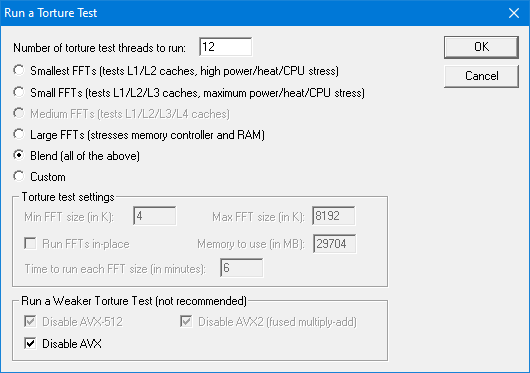

Nur so zur INFO... In Prime95 v29.8 Build 5 lässt sich AVX ausschalten.
798109
Reaktionen: Vollkorn
@Fraggball der Plan war es, den Radi oben anzubringen. Leider hat mir das Gehäuse ein Strich in die Rechnung gezogen. Mainboard sitzt so weit oben, dass kein Radi+ Lüfter rein passen. Könnte höchstens die Lüfter außerhalb oben anbringen mit einen Pull Betrieb aber das sieht nicht nur kacke aus, Pull bringt auch nicht so viel.
@Vollkorn Mhh denke eher, das Problem liegt zwischen Radi und Lüfter. Festeingestellte Airflow Lüfter sind jetzt nicht die besten für nen Radi. Wie gesagt, egal wie heiß die CPU wird, können die Lüfter den Radi nicht mehr belüften, da die enermax Lüfter ja oben sitzen. War halt Logikfehler.

@DiRecT_X- du könntest die beiden für den radiator vorgesehenen lüfter noch dazupacken als push - pull konfiguration. kann schon sein das die fancy rgb lüfter nicht nah genug am radiator sitzen, das ist aber spekulation. kenne das gehäuse nicht.

@Fraggball Die Push Pull Idee ist gar nicht mal so doof, darauf bin ich noch gar nicht gekommen. Habe noch 2 Corsair Lüfter, die auf einer 240mm Aio waren. Dann hänge ich die beiden dahinter als Pull und schließe die an CPU_OPT an. Dann sollte sich bei den Temperaturen eigentlich was bemerkbar machen.

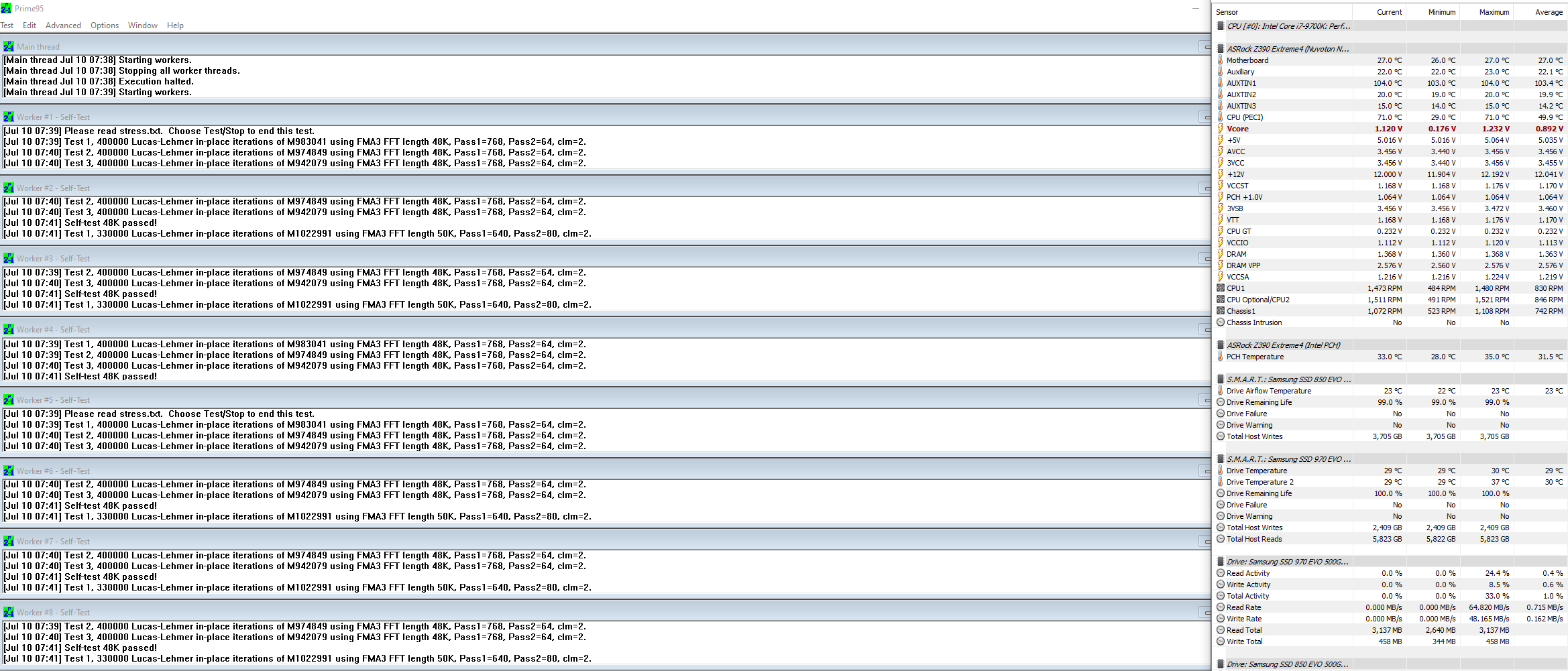

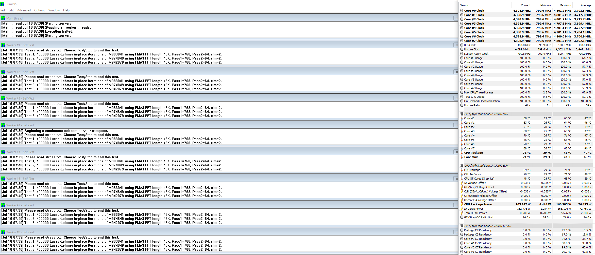

200W Packagepower ist ein Zustand der nichts mit Realität zu tun hat.

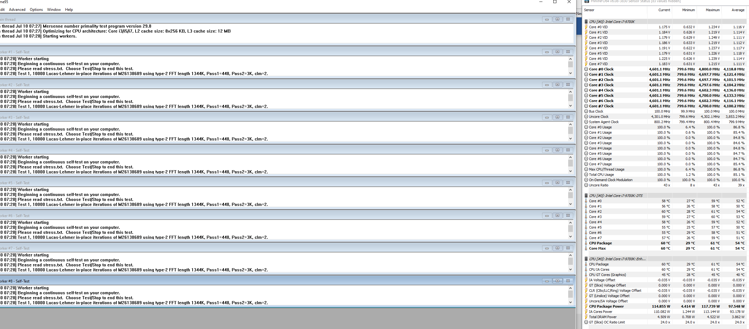

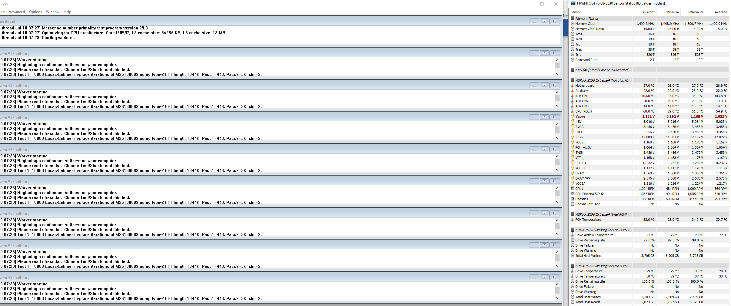

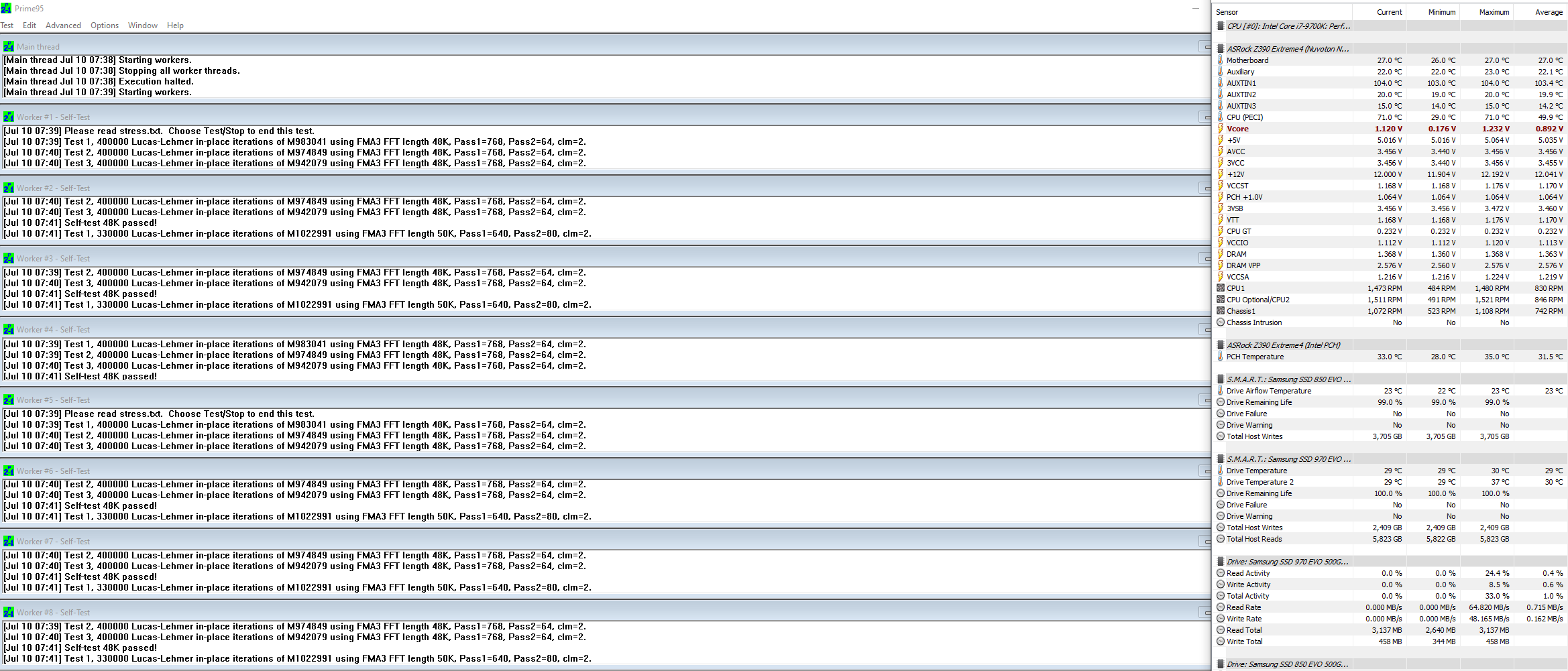

Hier mal mein i7-9700K mit -35mV ohne AVX in Prime95.
Wie man sieht dümpelt der bei 60°C, Vcore 1,16V und 115W Packagepower rum.
Hier der absolut unrealistische Prime95 "Smal FFTs 48K" Test mit AVX2:
Wie man sieht 165W Packagepower und 4,4GHz bei max. 71°C.
Warum nur 4,4GHz ? Weil ich im Bios den max. Strom auf 180A begrenzt habe.
Wie ich meine sehr sinnvoll.
Ich sehe keinen Sinn in einer Wasserkühlung.

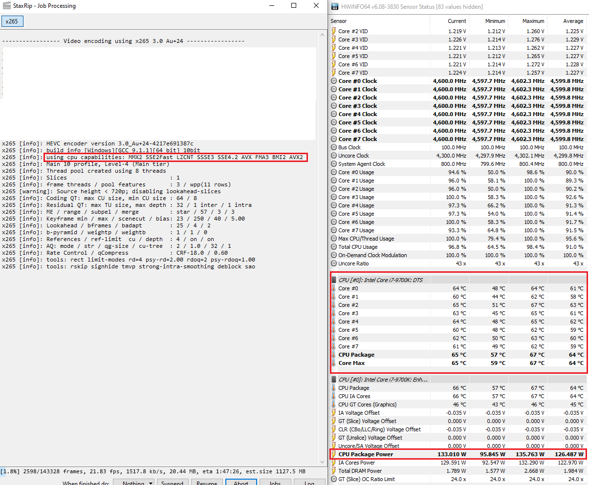

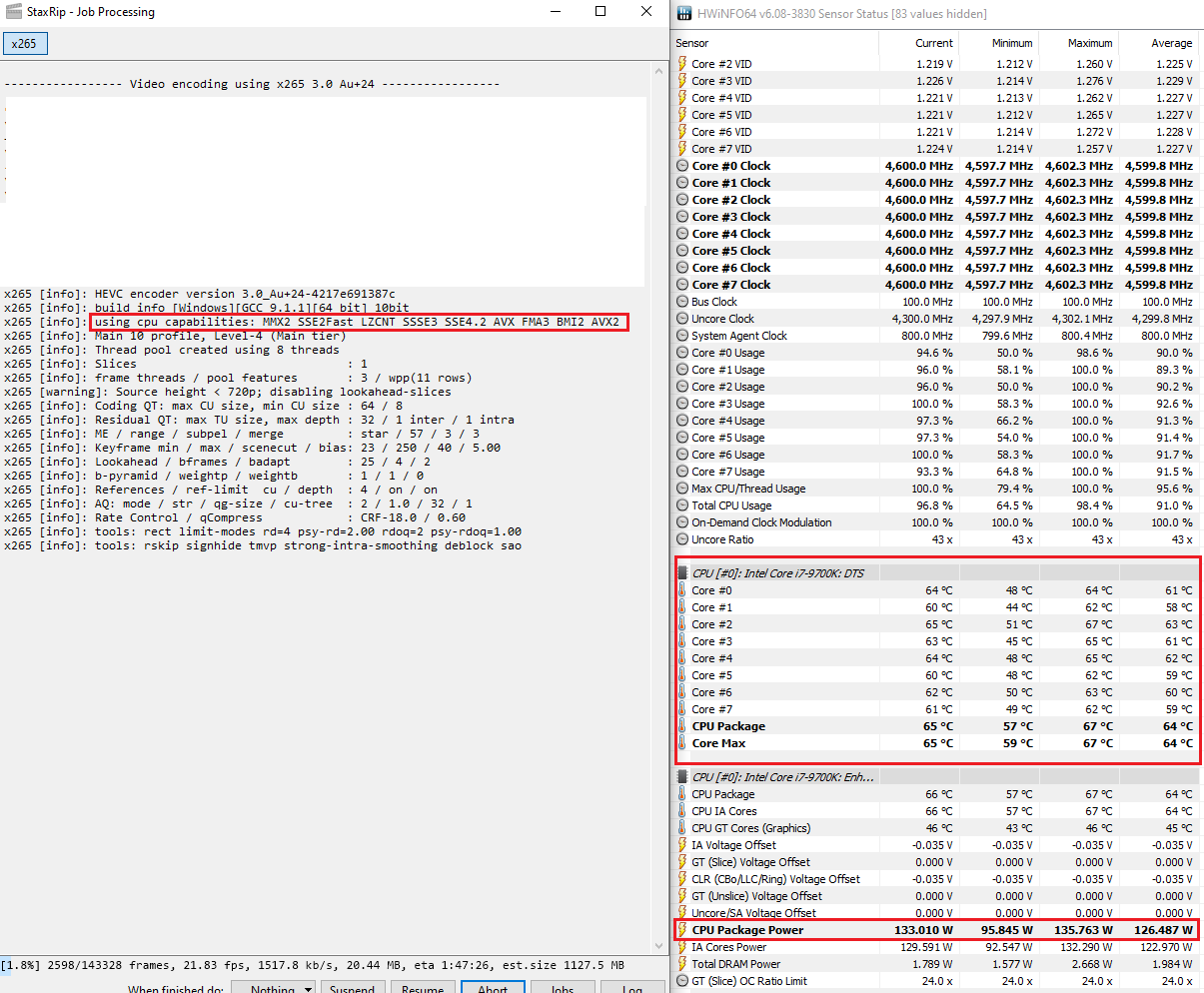

Zum Schluss noch reale AVX2 Last mittel x265:
hier braucht nicht gedrosselt werden (8x 4,6GHz) bei moderaten Temperaturen
