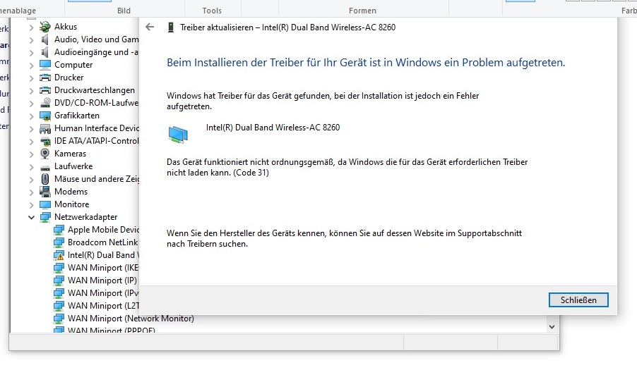

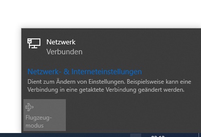

hallo Leute
habe ich Probleme das ich den Intel ac8260 nicht installiere bar habe Windows 10 32 Bit
siehe die Bilder Treiber sind neusten stand es ist vorher noch gelaufen und jetzt geht nicht
P.S
wie kann ich Windows 10 32 Bit zu Windows 64 Bit wechseln ohne daten Verlusten danke

Hallo
danke wegen Windows Backup wird gemacht , wichtig ist das wlan wieder läuft
GTrash81
danke für den link da habe ich den Letzen Treiber geholt und installiert und habe
Windows update gemacht Neustart gemacht und ging der wlan nicht mehr zeigt
den Fehler an
der letzte wlan treiber ist window 32 bit war die 22.40.2
hallo
jetzt habe ich den fritz wlan ac860 genommen und den windows x32 bit lass ich erstmal so
