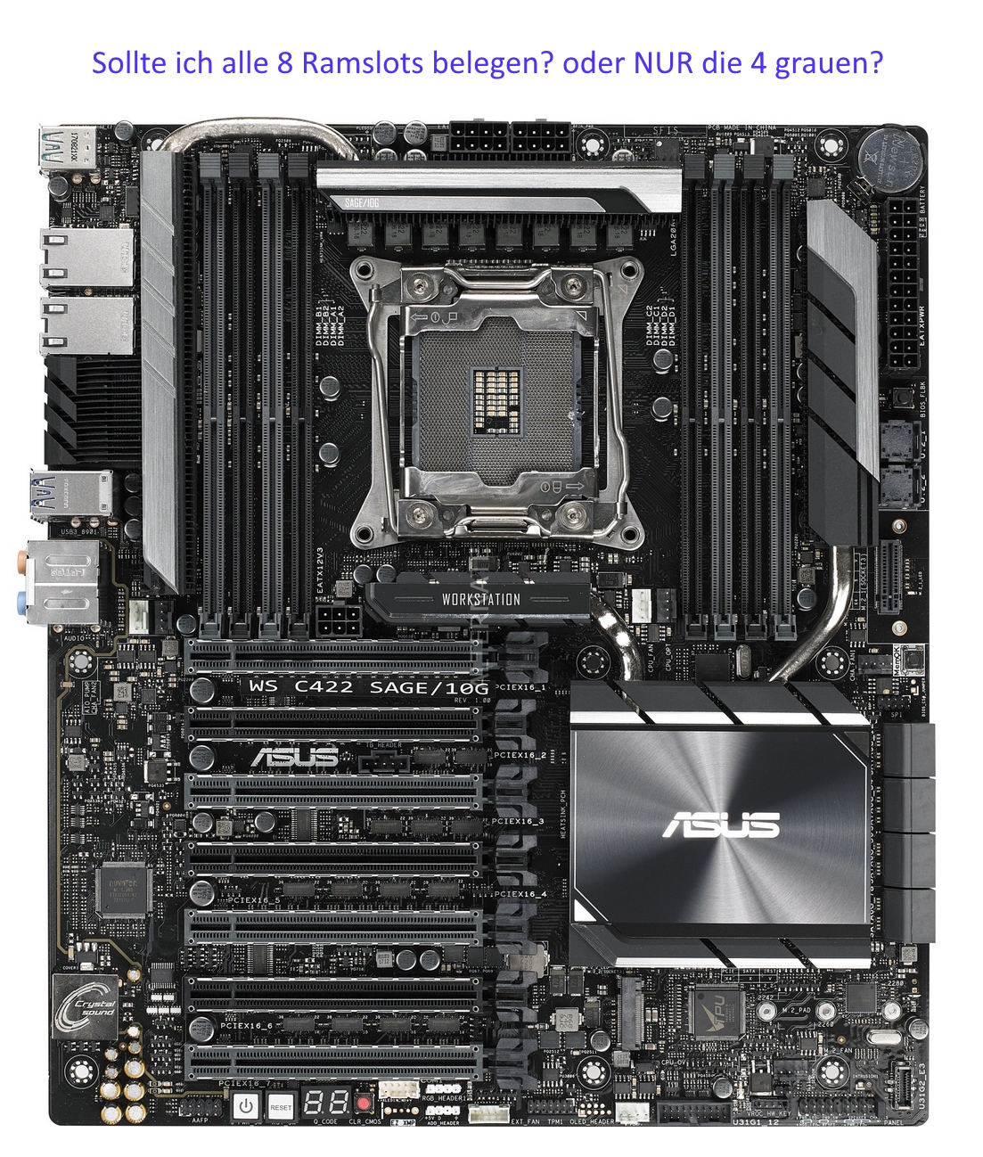

Sagen wir ich habe so ein Sockel 2066 MB.
Wie müsste ich die RAM Slots belegen, um die optimale Performance zu haben?
Sollte ich alle 8 Slots belegen? zum Beispiel 8x8GB ?
Oder reichen auch nur die 4 Grauen mit z.B 4x8GB ? -siehe Bild-

Da es sich um ein Quad Channel Board handelt, idealerweise 4xX
Für Quadchannel braucht man min. 4 Module !
Das ist Quad Channel

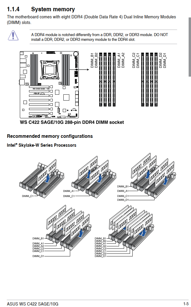

und lt. Handbuch Seite 19
würde ich mindestens B1, A1, C1, D1 bestücken

Vielen Dank @All
Optimale Performance also bei minimum 4 Riegel (logisch, da Q-Channel)
Kein Unterschied, performance-technisch, wenn alle 8 belegt sind.
