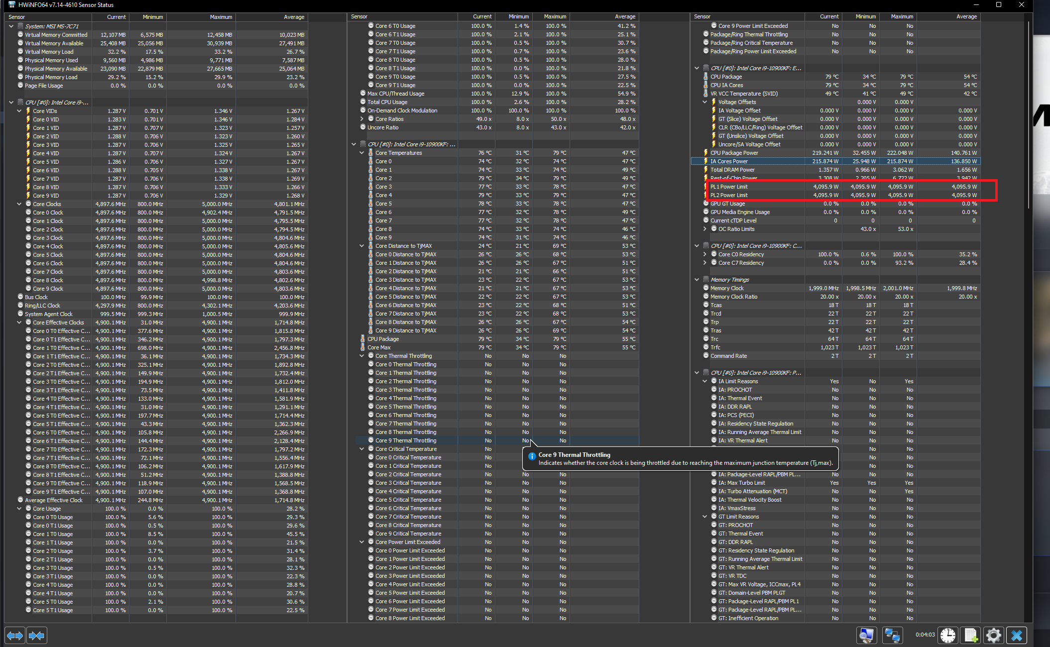

Ok. teste ich mal. wo stelle ich das im BIOS ein bei MSI ?NameHere schrieb:Begrenze die PL auf 120-150W und es wird an den FPS wenig Auswirkungen haben.

Wenn der Verbrauch falsch gemessen wird, kann es durchaus Auswirkungen haben.NameHere schrieb:und es wird an den FPS wenig Auswirkungen haben.
Wenn die CPU nur 95W braucht, aber glaubt 190W zu brauchen, wird sie deutlich drosseln müssen um 125W einzuhalten.
es wurde ja schon darauf hingewiesen, dass Intel auch schon bei der 10. Generation (davor kann ich es nicht sagen) "insgeheim" den Mainboardherstellern freigestellt hat, das Power Limit by default im BIOS zu erhöhen. Und zwar so weit, bis die von Intel maximal vorgegebenen Turbotaktraten nicht überschritten werden. Das können dann deutlich mehr als die "TDP" von 125 W sein, je nach Anwendung.
Bei MSI-Boards gibt es im BIOS für das Power Limit drei Optionen, die mit den Symbolen für die CPU-Kühlung markiert sind, nämlich Box-Kühler, Custom Luftkühler und AiO, Ich meine, dass dahinter auch das jeweilige Power Limit in Watt angegeben wird. Diese Option findest du in Menü Settings, schau mal hinten in den BIOS-Teil des Handbuchs, da steht, wo genau.

Das kommt durchaus hin.EXITLAG schrieb:bei ca 230 watt im max passt .
Also eventuell lag ich falsch, und die 190W kommen auch hin.
Dann wäre es durchaus sinnvoll, das 125W Limit im Bios zu forcieren.

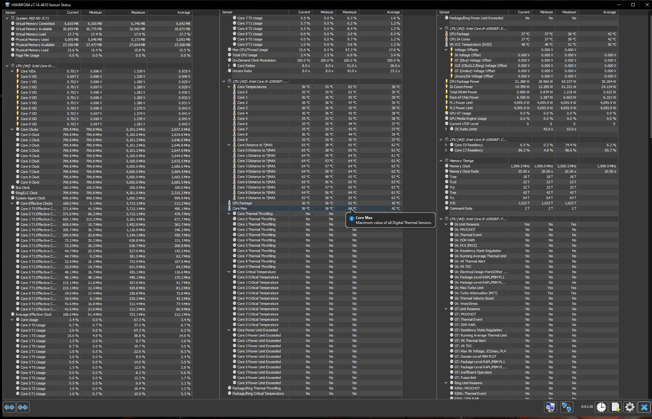

Lt. HW Info stehen PL 1 und PL 2 immer noch auf 4.096 W; das ist ein fiktiver Wert und bedeutet: unbegrenztes Powerlimit.
Checke das noch mal im BIOS ab, Menü OC.
Hab' hier eine Anleitung gefunden, ab Bild 16.
LG N.
edit: Ich habe mir jetzt noch mal die Daten von HWInfo genauer angesehen. Die durchschnittliche CPU Package Power beträgt 140 W (trotz der unbegrenzten Werte für PL1 und PL2), das ist ja nicht so weit weg von der nominalen TDP von 125 W...so gesehen scheint es also doch (halbwegs) zu funktionieren?
