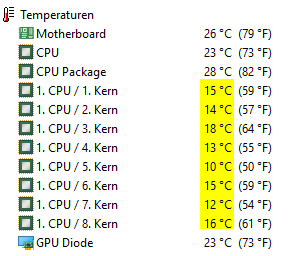

Aber ums kurz zu machen. Idle Temps sind völlig wurscht. Die Temperatursensoren in den Kernen sind nur dazu da die CPU bei zu viel Temp abzuschalten und nicht um immer und in jedem Zustand eine korrekte Temperatur auszugeben. Also das ganze Thema einfach ignorieren. Alles was zählt sind Core Temps unter Last. Und wenn da alles passt gibts kein Problem.
Bsp:
Völlig unrealistisch bei ~21°C Wassertemperatur in der Wakü.
