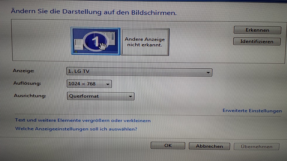

Der Monitor ist meiner. Mein Kumpel lässt den Rechner bei sich nur über seinen TV anzeigen, weil der Rechner quasi als Mediacenter dient. Nun ist allerdings das Problem, dass auf dem Fernseher kein Signal mehr angezeigt wird. Ich habe zuerst auf ein Treiber Problem oder ahnliches getippt und weil der Rechner eh ein wenig zugemüllt war, habe ich ihn jetzt komplett neu aufgesetzt. Also Treiber sind die aktuellsten drauf.
Trotzdem hat sich am Problem nichts geändert. Ich habe meinen Monitor per HDMI angeschlossen und habe direkt ein normales Bild in 1920x1080. Ziehe ich nun im Betrieb das HDMI-Kabel vom Monitor ab und stecke es in den TV habe ich kein Bild mehr. Richtige Quelle am TV ist selbstverständlich eingestellt. Stecke ich das Kabel zurück in den Monitor, ist sofort wieder das Bild da. Also der HDMI-Ausgang und das HDMI-Kabel funktionieren dementsprechend.

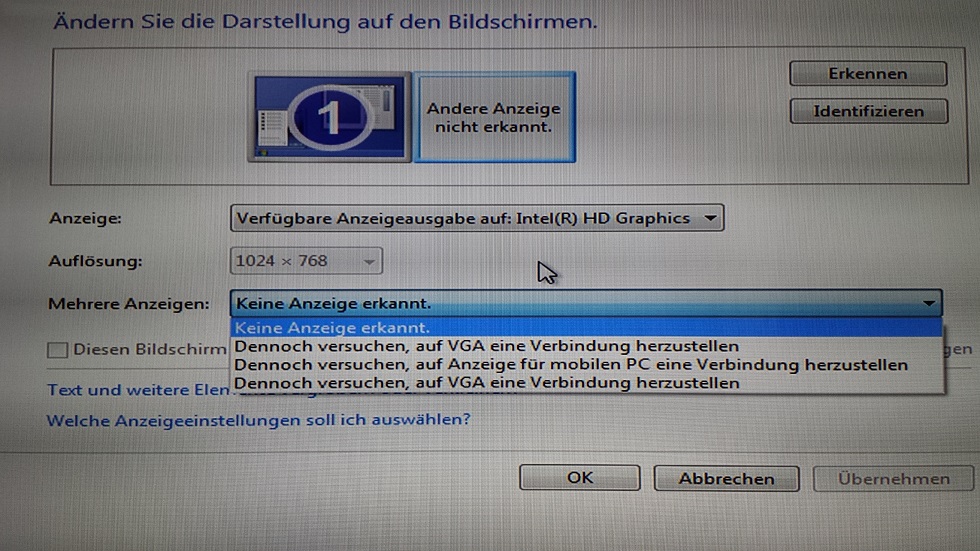

Starte ich den PC während er an den TV angeschlossen ist, habe ich manchmal ein Bild und manchmal nicht. Aber wenn ich ein Bild habe, dann nur in 1024x768. Sobald ich irgendeine andere Auflösung einstelle, wird das Bild sofort schwarz und kommt auch nicht wieder. Dann muss ich den Rechner neu starten. Außdem werden in der Windowsanzeige 2 mögliche Anzeigen dargestellt und ich vermute, dass hier der Fehler liegt.
Also ich hoffe, dass es irgendeine Einstellungssache ist und ihr mir den entscheidenden Hinweis liefern könnt. Bin auch durch googlen nicht viel schlauer geworden.
