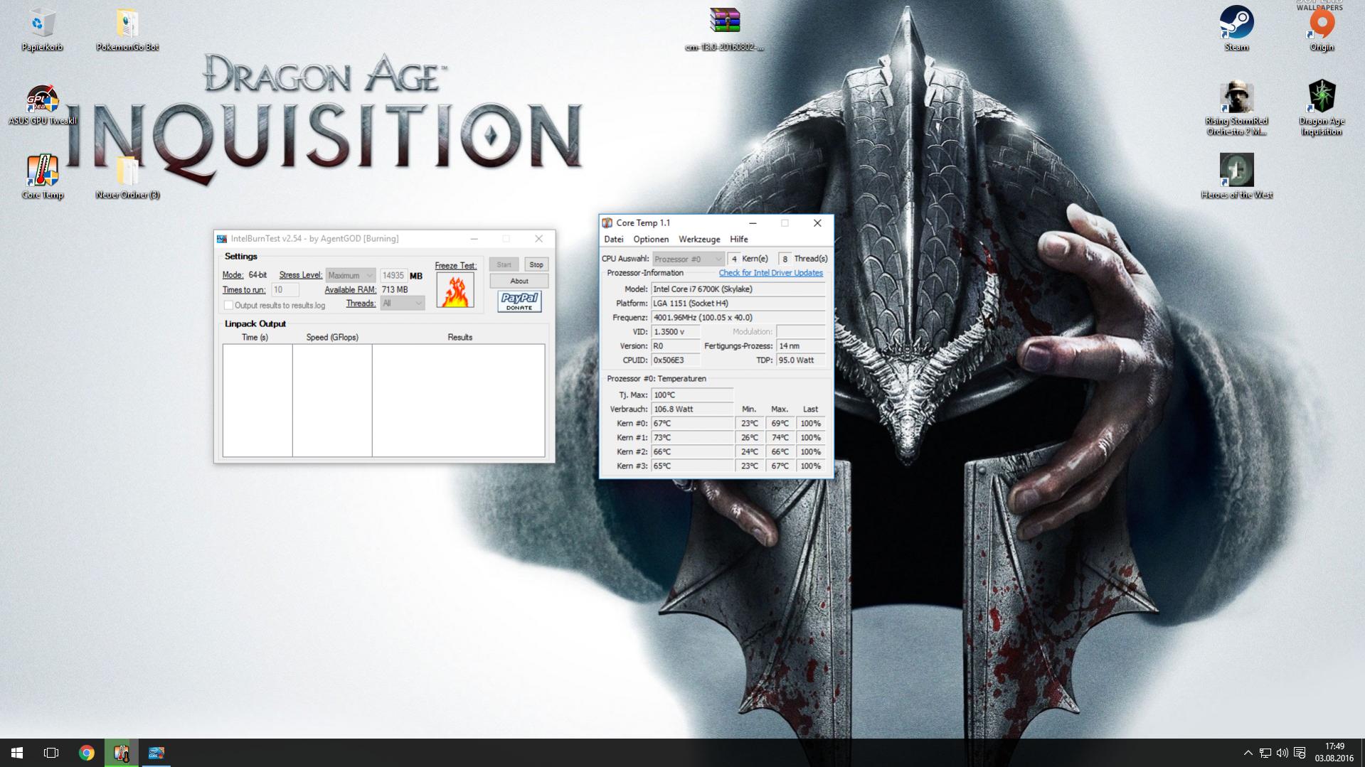

Hallo habe heute den Arctic Liquid Freezer 120 verbaut und hab so das gefühl das die cpu zu heiß wird.
Was sagt ihr poste ein Screenshot
Naja, nicht gerade toll, wenn man den errechneten Werten überhaupt trauen kann...
Aber solange deine CPU nicht throttled oder gar abschaltet ist doch alles im Grünen.

temperatur ist doch ok.
tmax ist bei 100°
tdp bei 95W
dein test verursacht über 100W (wobei ka ob cpu only oder mehr miteingerechnet wird)
in welchen spielen erreichst du denn bitte über einen längeren zeitraum 100% last...
diese tests dienen als richtwert und ob alles funktioniert. in der realität sieht das immer anders aus und wird niemals erreicht
ausserdem sind die dinger heute so gut das die die leistung selbst runterregeln um nicht zu überhitzen nennt sich dann throtteling

67° und 73° viel zu warm. lese mal mit CPU-Z aus V-Core. Stell im Bios 1,200 V oder 1.950V ein.
​Das ist Quatsch. Für Kerntemps ist das doch absolut im Rahmen... Kerntemp ab 100°C und die CPU throttled erstmal evtl...
Also bei 100% Auslastung liegt die Core Voltage bei 1.264v ist das ok.
1.35V beim 6700K ist zu viel. Bei 4.0Ghz sollte max 1.20V anliegen..teilweise kann man auch runter auf 1,15V und damit hast Temperaturen unter 60°C.
Wobei ein 120er Radiator (75W ca. ) abführen kann und deine CPU 95W hat. Kann man sich fast der Meinung nach einer 240er Anlage anschließen.
