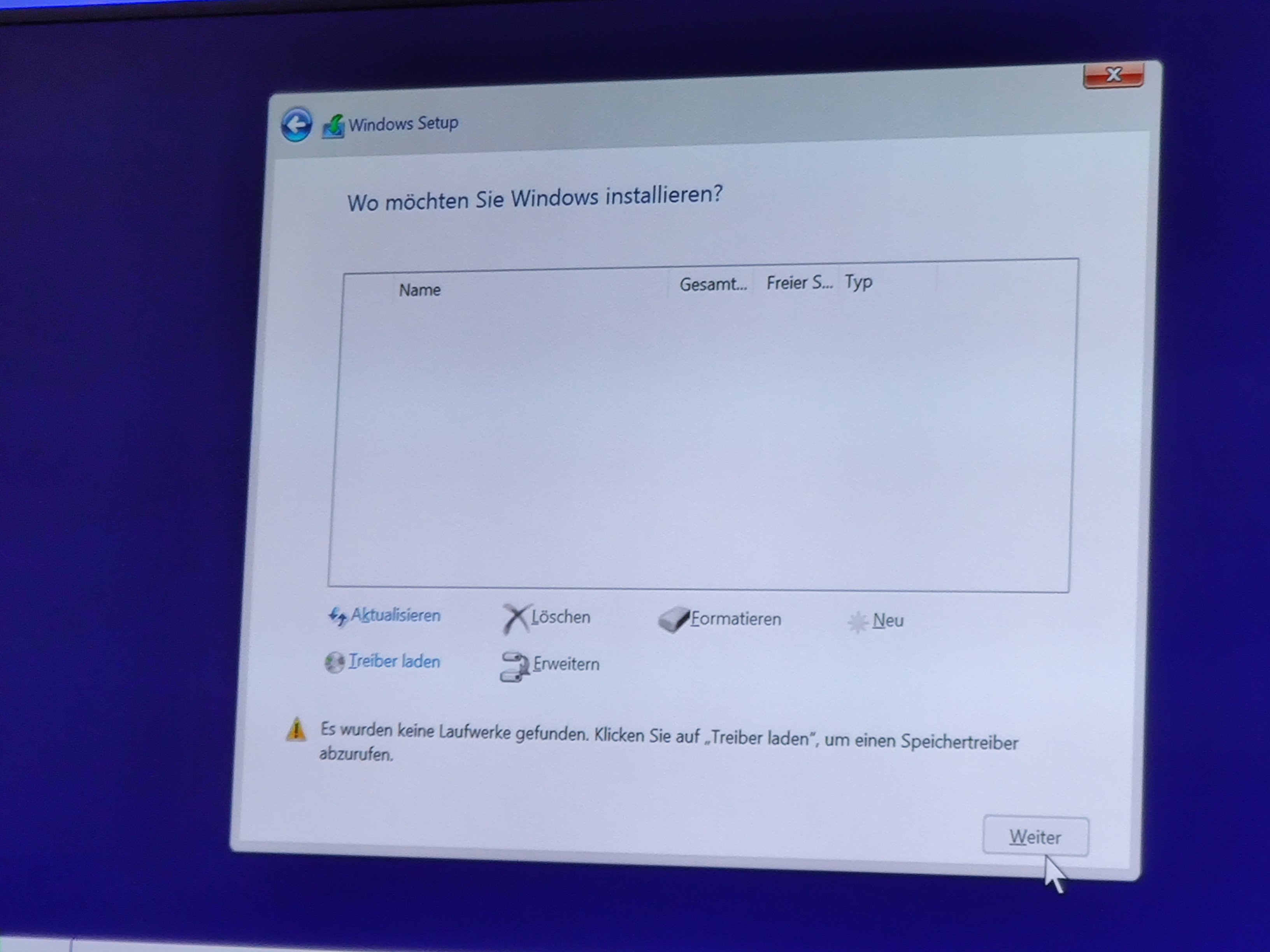

Hallo
Ich hab ein Problem mit der Installation von Windows. I h habe ein neuen Intel Nuc11 Pro mit i7 und die Samsung 980 Pro M.2 PCIe 4 1tb. Im neusten BIOS wird sie erkannt, aber bei der Boot Priorität ist die nicht vorhanden. Wenn ich nun Windows vom USB Stick installieren will, findet er die nicht und brauch Treiber. Habe schon von Intel runtergeladen, aber nix wird erkannt.
Was ist das Problem??? Liegt das an die Windows 10 Version, die ist von 2016?
Eine NVME SSD erscheint nicht als Bootlaufwerk. Auch wenn Windows installiert ist.

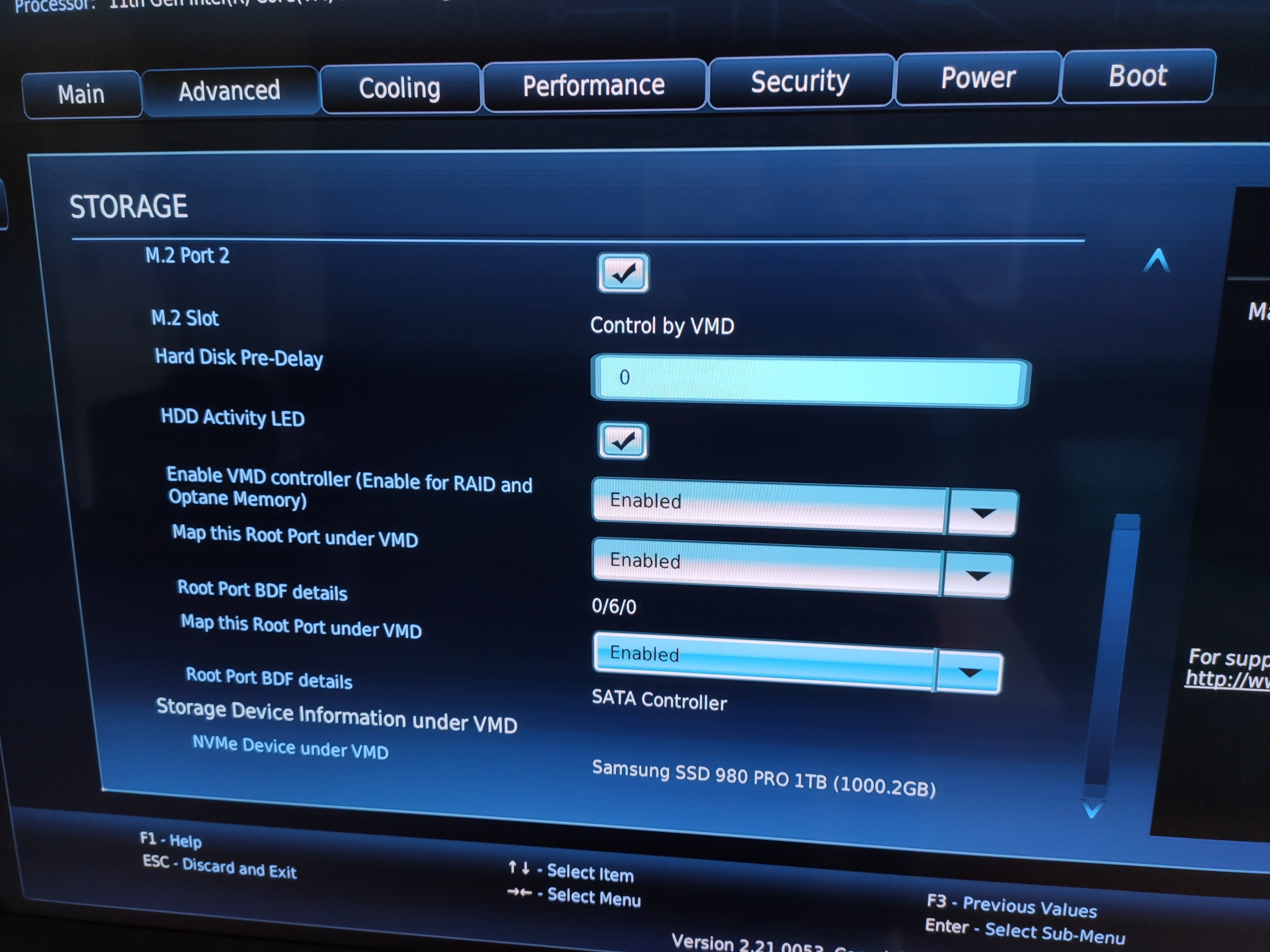

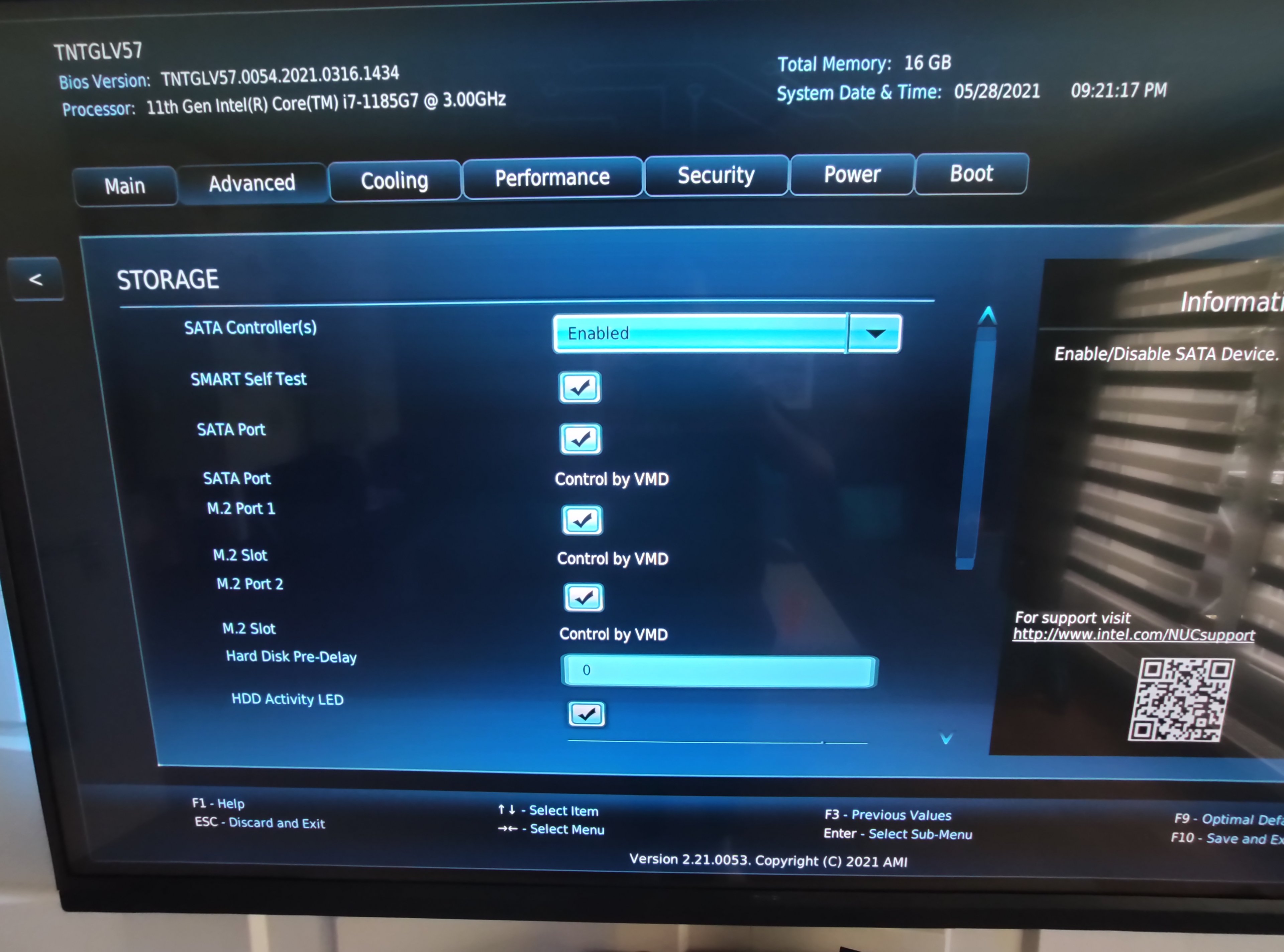

Im BIOS, wird die erkannt, irgendwas falsch eingestellt?
Habs geschafft, war was falsch eingestellt im BIOS 😅🤗

Blöde Frage, aber war das ab Werk falsch eingestellt oder hast du da was falsch eingestellt? M.2, PCIE würde ich heute als Standard bezeichnen und erwarten, dass das ab Werk aktiv ist.
Ja, wie gesagt mit der Windes 2016 Version habe ich ja gleich versucht zu installieren, ohne BIOS rum gestellt zu haben, wo dann nix ging. Habe dann im BIOS bisschen rumgestellt, bei Sata und so. Hab dann bestimmt was falsches eingestellt. Nun geht aber alles, Windows ist drauf. Das einzige, ich kriege den Treiber von Samsung nicht unter Windows Drauf, der von Intel, geht au h nicht. Samsung Software, zeigt Windows Treiber an.
