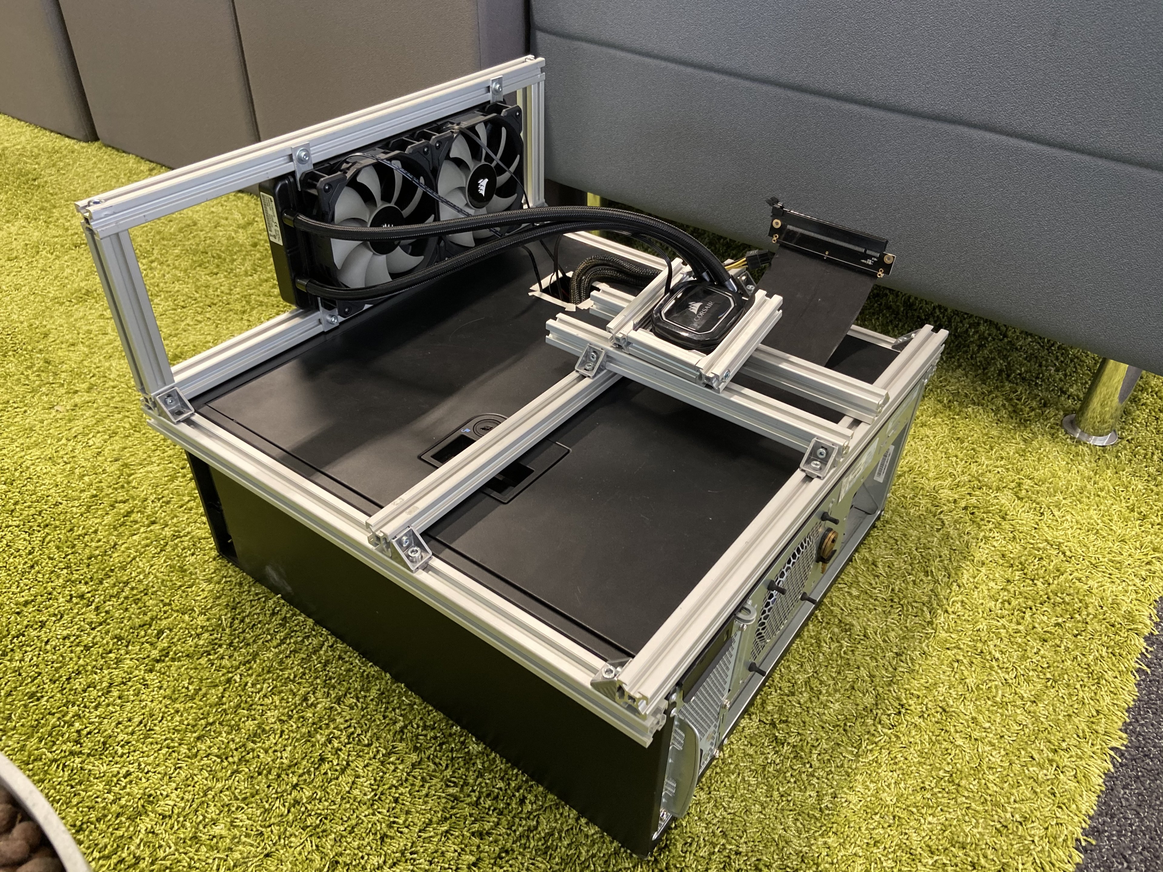

Das ist der aktuelle Aufbau wobei ein alter Workstation PC verwendet wurde (war einfach verfügbar)
Da es dieser eine externe Nvidia Quadro hatte war das Programm nicht kompatibel. Da der Aufbau schon fertig ist soll einfach nur intern die Hardware ausgetauscht werden, deswegen auch kein neuer PC @blöderidiot
Das Gehäuse ist übrigens ein Lenovo ThinkStation S20 und kann dadurch ein normales ATX Mainboard fassen.
Bodennebel schrieb:
Verstehe ich nicht. Wozu die PCIe x16, wenn die interne Grafik der CPU verwendet werden soll?
weil die IGPU der CPU für den Bildschirm verwendet werden soll, wie man auf dem letzten Bild sieht wird ein Riser Kabel rausgeführt für ein Hardwarebeschleuniger dieser kann aber keine Bilder für den Bildschirm ausgeben
@Anakin Solo : Ok, danke für die Erklärung.
