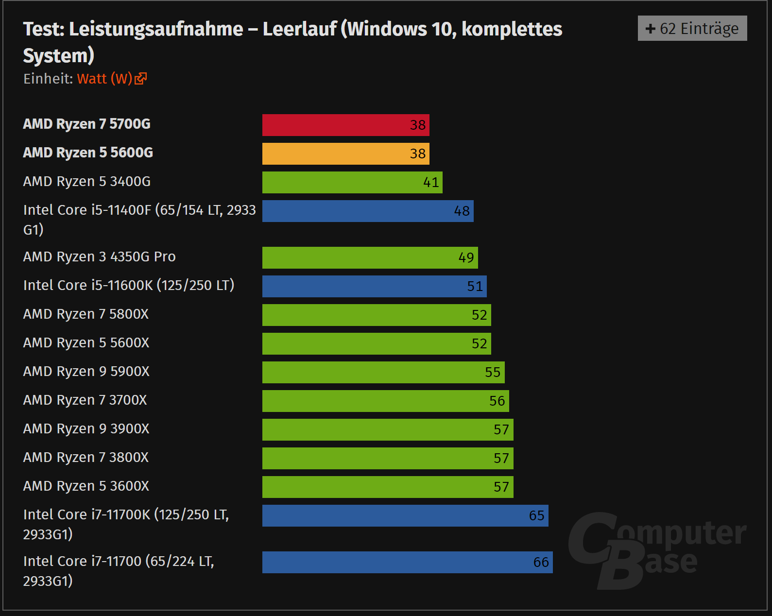

https://www.computerbase.de/artikel/prozessoren/amd-ryzen-5600g-5700g-test.77324/seite-3
Vor allem unter:
Wie gesagt, die Limiter sind entscheident für ne Effizienz und Ryzen verliert quasi keine Leistung und gewinnt massiv an Effizienz wenn die geringer liegen.Test: Leistungsaufnahme – Leerlauf
Platz 22 im CB-Test des 5700G, knapp daneben.till69 schrieb:Effizienz-Weltmeister (Idle bzw. Single-Core) sind und bleiben 8700k und 9900k:
