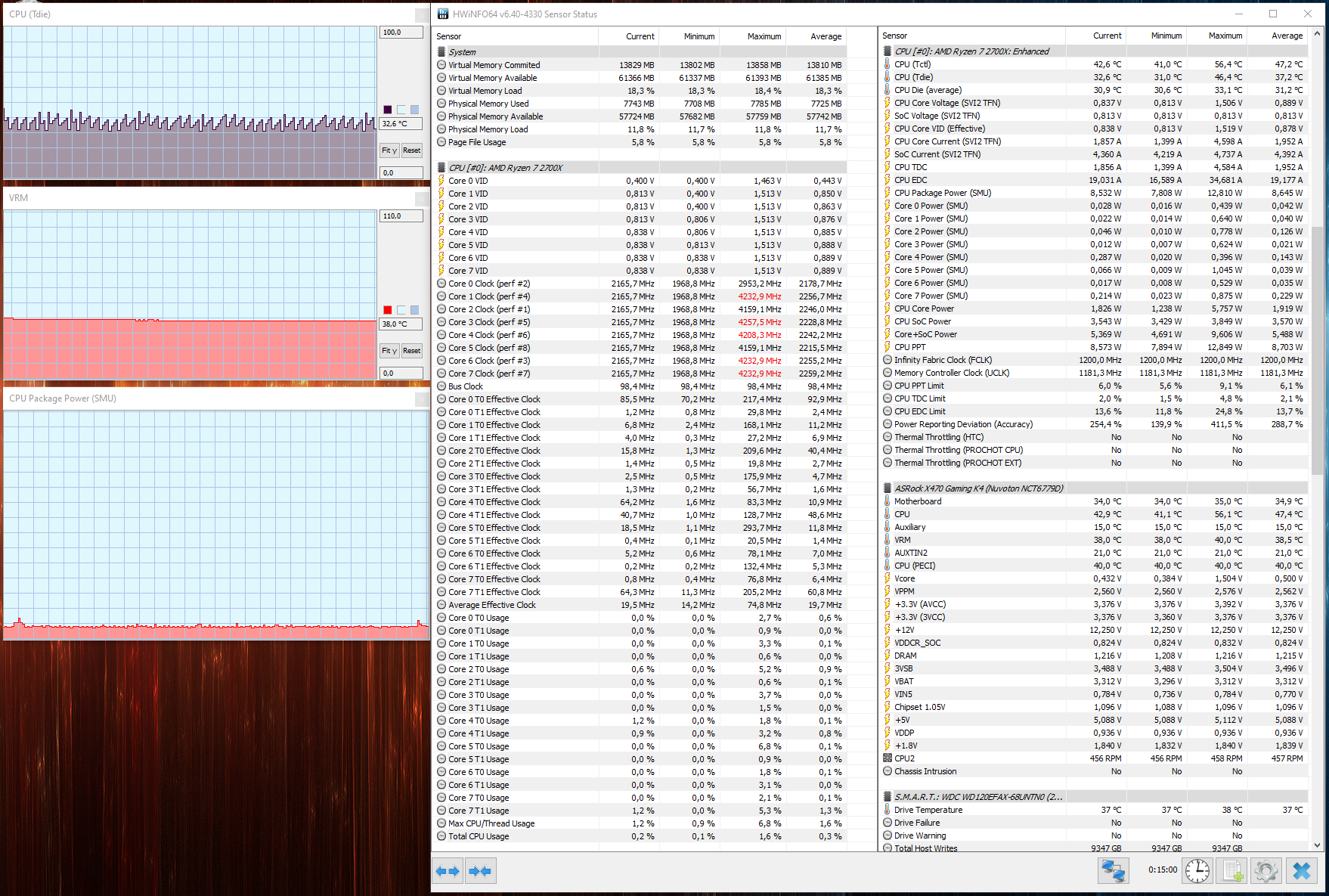

Als weiteren Datenpunkt habe ich hier mal die 8,645W meines 2700X über 15 Minuten, wenn alles außer dem Monitoring zu ist. Gut, das ist kein Ryzen 5000, aber immerhin ein Desktop-Ryzen.

Nixdorf schrieb:
Dazu mal der Nitpicker-Hinweis, dass das ebenfalls nicht Idle ist. Wenn HWiNFO beendet wird, sinkt die Package Power nochmals. Das kann man dann allerdings nicht mehr dort sehen, sondern nur an der Steckdose mit einem Messgerät.
2700x (7,8W) vs 5800x (30W) ist Beweis genug das die 30W nicht IDLE sein können
I'm unknown schrieb:
Deshalb finde ich das Fehlen von AV1 eben auch so schade - das fehlt zur Perfektion.
Da stimme ich dann vollumfänglich zu. Es ist sehr ärgerlich, wenn der Chip im Steam Deck zwar nur Zen2, dafür aber RDNA2 statt Vega hat. Allerdings ist das ein Luxus-Makel.
Stimme zu. Wie ich schrieb, käme der 5800X in dem verlinkten Diagramm auch auf 38W für das Gesamtsystem runter, wenn man ein anderes Board nimmt. Die 30W Package Power wären primärseitig bei 80% NT-Effizienz schon alleine 37,5W. Das kann also nicht passen.
