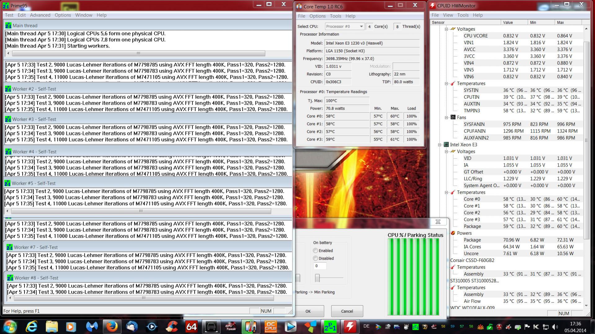

Aber irgendwie sind die Werte von Deinem CPU mit dem Gigabyte H87-HD3 etwas seltsam, Du hast 3,5 GHz laufen
mit 1.010 Volt und Dein Xeon verbraucht 76 Watt, hmmm. Meiner läuft auf allen Kernen mit 3,7 GHz und einer
VID [Vcore im Bios] von 1.031 Volt und ich verbrauche 70 Watt.
Siehe hier:
Mit den Temps von meinem Xeon bin ich auch sehr zufrieden, wenn ich bedenke das jeder Lüfter bis 1500 Rpm laufen
könnte, dann wären die Temps sogar noch etwas niedriger. Habe die Lüfter derzeit ja im Silent Modus laufen und da
sind diese eigentlich außerhalb meines Gehäuses nicht hörbar.
mfg Zotac2012
