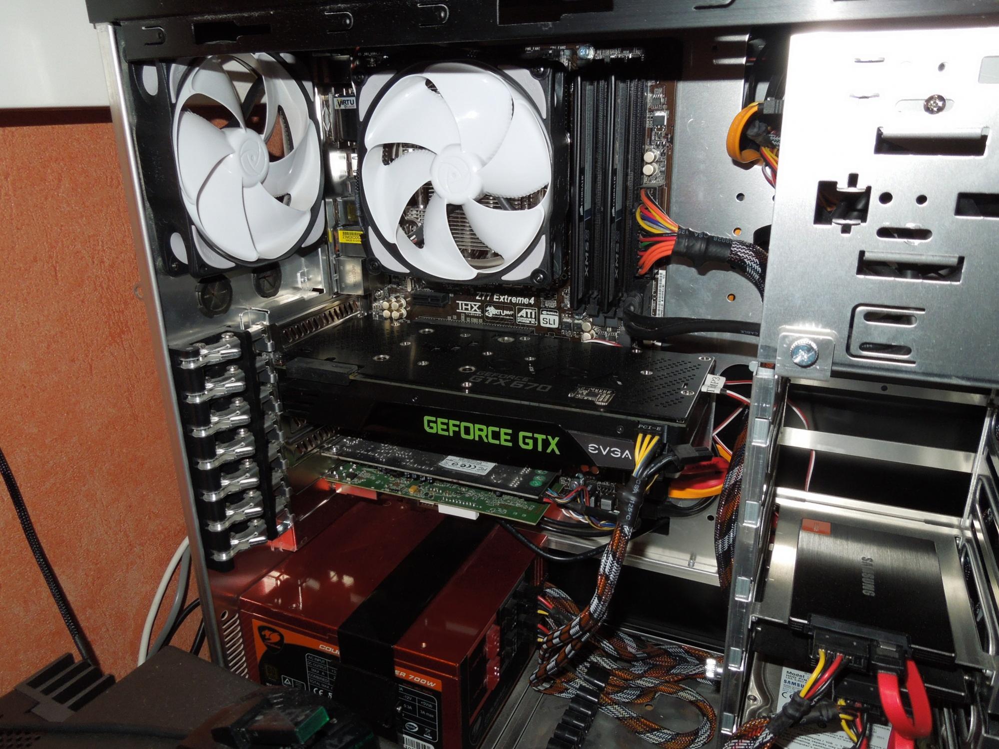

also laut Intel Specs (http://www.intel.com/content/dam/ww...7-series-chipset-pch-thermal-design-guide.pdf), S.13 darf er max. 104 bzw 108 Grad haben.
Wie hast du es denn ausgelesen und wie ist die Kühlung in deinem PC? Am Besten mal nen Screenshot von HWMonitor machen.

Korrekt 104°C ist max bei 108°C schaltet er aus. Habe die letzte Woche bei Gigabyte deswegen angerufen, da meiner unter "last" rund 70°C erreicht.

Cool Master schrieb:Korrekt 104°C ist max bei 108°C schaltet er aus. Habe die letzte Woche bei Gigabyte deswegen angerufen, da meiner unter "last" rund 70°C erreicht.
ah danke, dann sind die temperaturen ja völlig unbedenklich

hi
hast du auch ein lüfter der luft ins gehäuse bringt ?
auf dem foto sieht man es leider nicht

Nachtfalke_Lars schrieb:hi
sogar 2

Das Gehäuse "press" an die Wand zu stellen, wird die allgemeinen Temperaturen im Gehäuse nicht verbessern, wenn man einen - wie ich vermute ausblasenden - Hecklüfter einsetzt.

Zwirbelkatz schrieb:Das Gehäuse "press" an die Wand zu stellen, wird die allgemeinen Temperaturen im Gehäuse nicht verbessern, wenn man einen - wie ich vermute ausblasenden - Hecklüfter einsetzt.![]()
wie geschrieben pusten auch noch 2 lüfter nach oben raus

also ich habe ein asrock extreme 6 und war nun mal neugierig nicht mal 50°
kann es sein das deine grafikkarte die warmluft auch richtig mainboard bringt und nicht alles rausbefördert ???
die spannungswandler werden recht hot *fingerbruzzel*
ansonsten würde ich den kühler runterzupfen und ihn neu installieren mit minischrauben und guter wärmeleitpaste und ein lüfter passend anbringen ..jaja sieht nicht schön aus aber es hilft ;-)

Nachtfalke_Lars schrieb:also ich habe ein asrock extreme 6 und war nun mal neugierig nicht mal 50°
natürlich ist die grafikkarte an den hohen temperaturen schuld, sie blockiert ja den luftstrom etwas. wenn ich alle meine lüfter auf 2000 upm stelle bleibt die temperatur bei 48°C bloß dann ists zu laut

http://clip2net.com/s/4T5i4Q
okay jetzt hab ich es gesehen dein kühler ist aber auch derbe groß geiz ist geil kann man nur sagen
da würde ich wirklich ein minilüfter 6cm davor setzten und deine großen können wieder bei 800 drehen
damit wäre das temp. problem beseitigt
