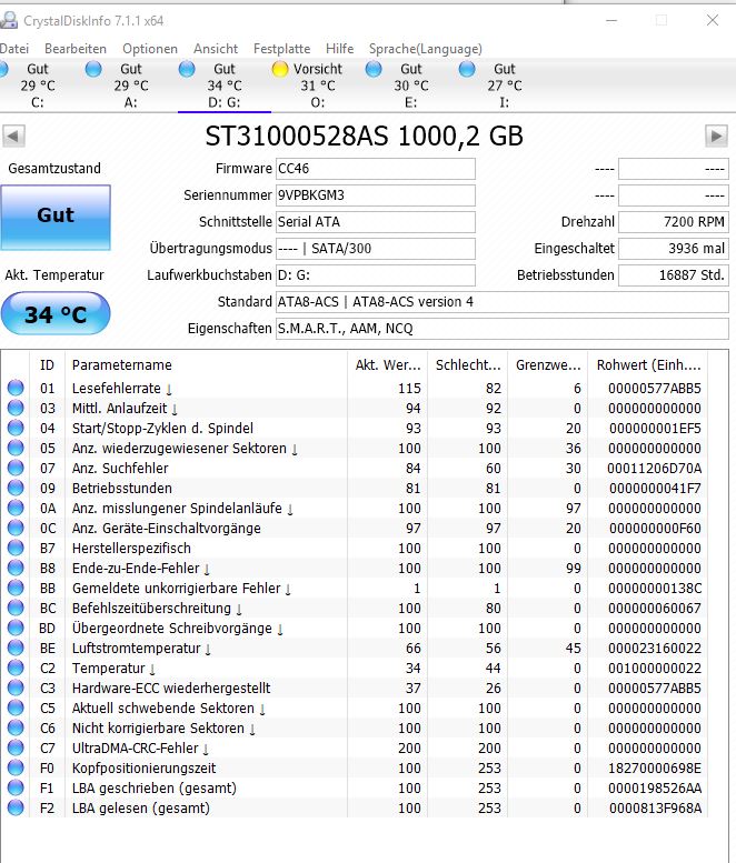

Poste doch bitte mal die Screenshots von CrystalDiskInfo für die ganzen HDDs, ziehe aber bitte das Fenster soweit auf, dass alle Attribute und auch die Rohwerte vollständig sichtbar sind.
Holt schrieb:Poste doch bitte mal die Screenshots von CrystalDiskInfo für die ganzen HDDs, ziehe aber bitte das Fenster soweit auf, dass alle Attribute und auch die Rohwerte vollständig sichtbar sind.

Die Werte sehen soweit gut aus, bei O: mahnt CDI aber zur Vorsicht. Angegeben wird die Platte mit maximal 125MB/s auf den äußeren Spuren, da dort zwei Partitionen drauf sind wird sie diese also allenfalls auf der Partition schaffen, die in der Datenträgerverwaltung ganz vorne (links) liegt.
