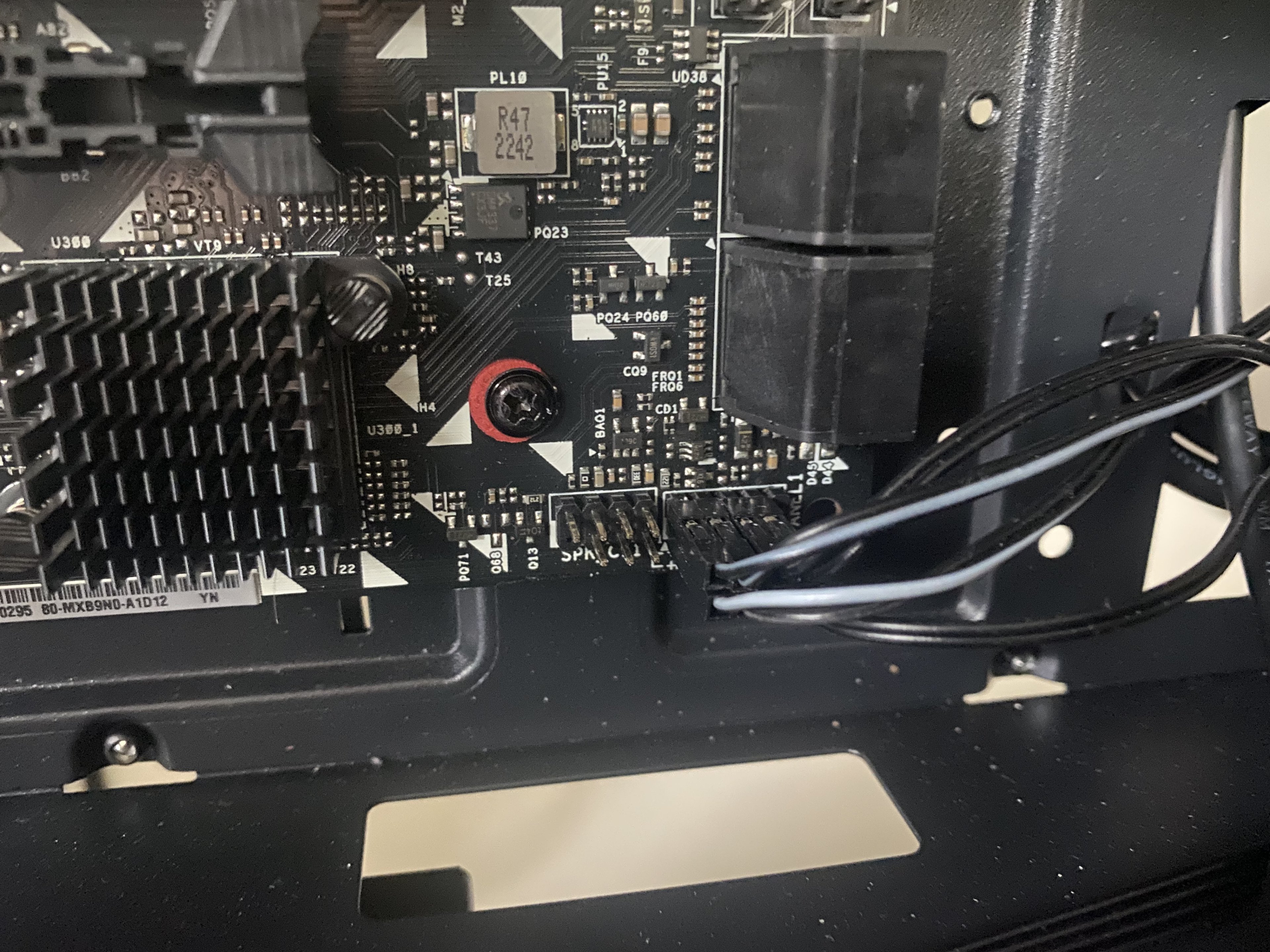

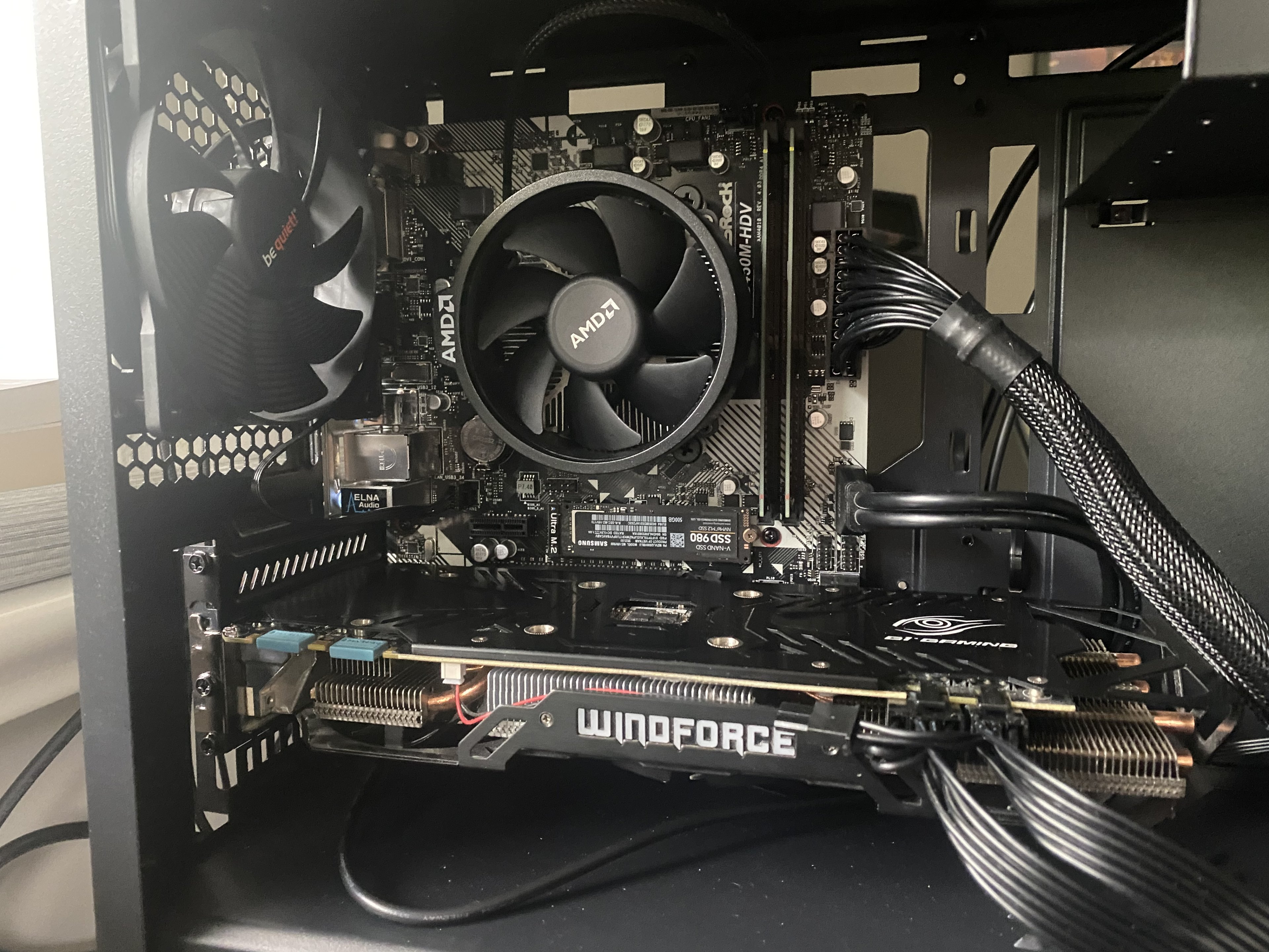

Der PC startet gibt aber kein Bild und oder Ton aus. Alle Lüfter laufen.
Tastatur und Maus leuchten nicht also empfangen wahrscheinlich kein Strom.
Sämtliche Kabel geprüft

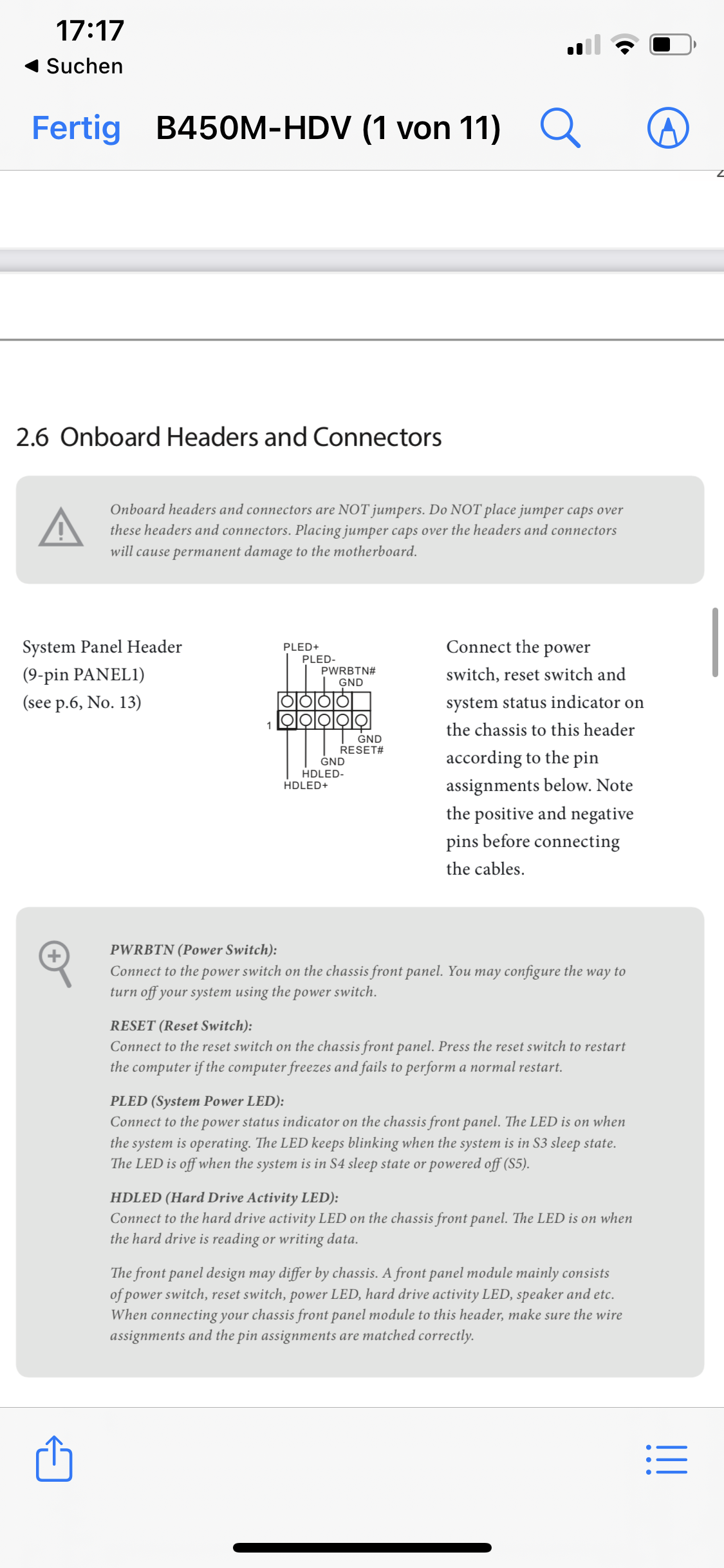

Überprüft ob die Power und Reset Switches richtig platziert sind. Hat das etwas mit dem Problem zu tun das der PC nicht richtig startet?

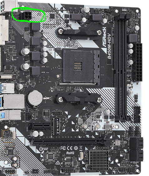

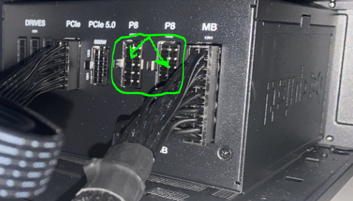

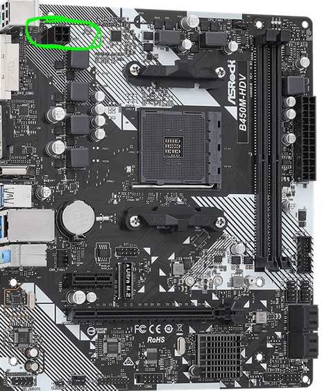

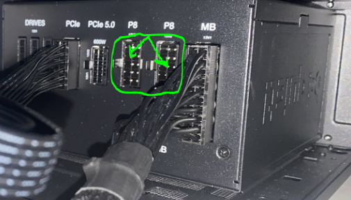

Stromanschluss für die CPU fehlt, 12V - P8 am Netzteil.

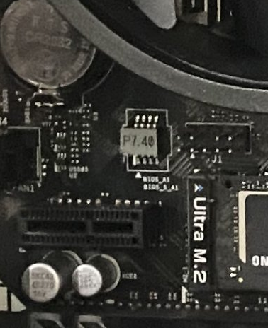

BIOSvom B450brett ist eventuell zu alt fuer 5000er serie

Das kommt dann vllt noch dazu, aber erst muss er mal den den 4PIN 12V für die CPU anschließen.
Das Netzteil ist nicht vollständig angeschlossen.
Handbuch lesen, richtig verkabeln.
CU
redjack
Reaktionen: K3ks
Das Netzteil ist für das System Overkill aber vielleicht wichtig für ein späteres Upgrade.
Ansonsten wie hier steht: es fehlt der zweite Teil für die Stromversorgung am Mainboard.
Da dein Board nur eine 4Pin Buchse hat, schließt du entsprechend nur den halben Teil des vorgesehenen P8 Steckers an. Ist aber alles in der Anleitung vom Netzteil beschrieben.
Sollte dein BIOS deine CPU noch nicht kennen, blöd…denn es hat keine Flashback Funktion um ohne CPU das BIOS flashen zu können.
Aber schließe erstmal alles richtig an.
ASRock hat immer Aufkleber auf den BIOS Chips,
auf welchem die BIOS Version ab Werk steht.
Er hat die vorletzte BIOS Version P7.40 drauf und wird somit diebezüglich kein Problem haben.

Das war bei ASRock schon immer so, Aufkleber direkt auf dem BIOS CHIP mit der ab Werk BIOS Version.

12V ESP Anschluss fehlt und BIOS Version passt offensichtlich.

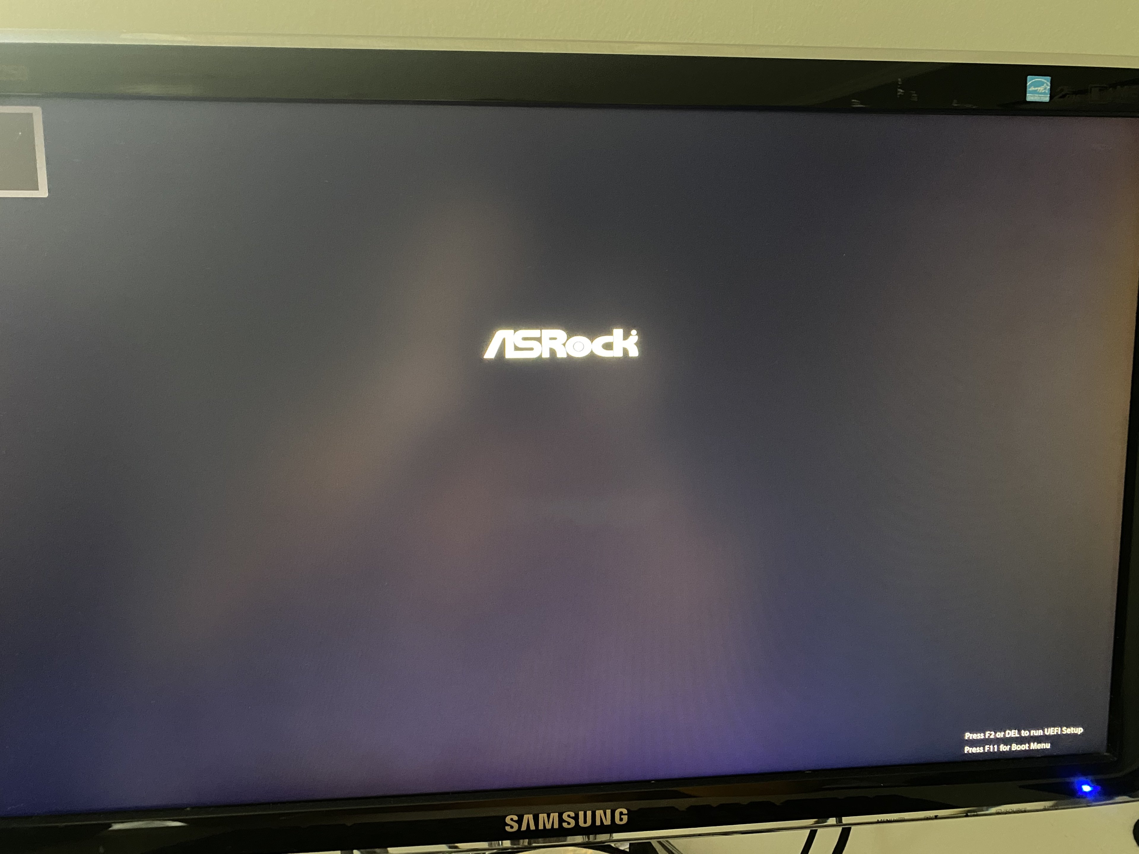

Es hat geklappt! Tastatur und Maus leuchtet auch!
Muss ich jetzt ins Bios?
Reaktionen: Nickel
Danke für die vielen Antwort leider erst sehr spät gesehen!
Welche Tasten muss ich dafür drücken? Muss ich erst ins Bios oder einfach den USB Stick mit Windows einstecken?

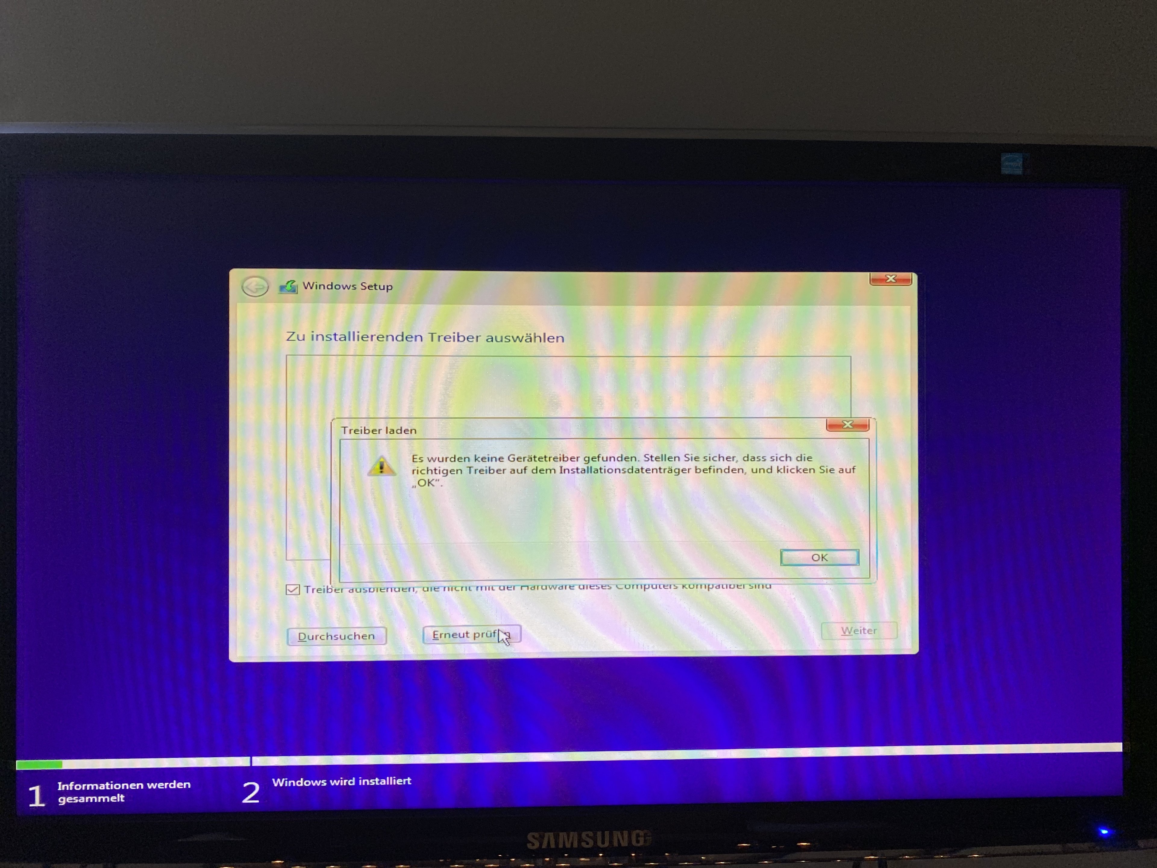

Welche Treiber sind gemeint? Muss ich welche auf einen USB Stick installieren?
Normalerweise sollte da keine Treiber frage kommen.
Die Installation hast du mit UEFI: Name des Sticks gestartet?
Oder nur Name des Sticks?

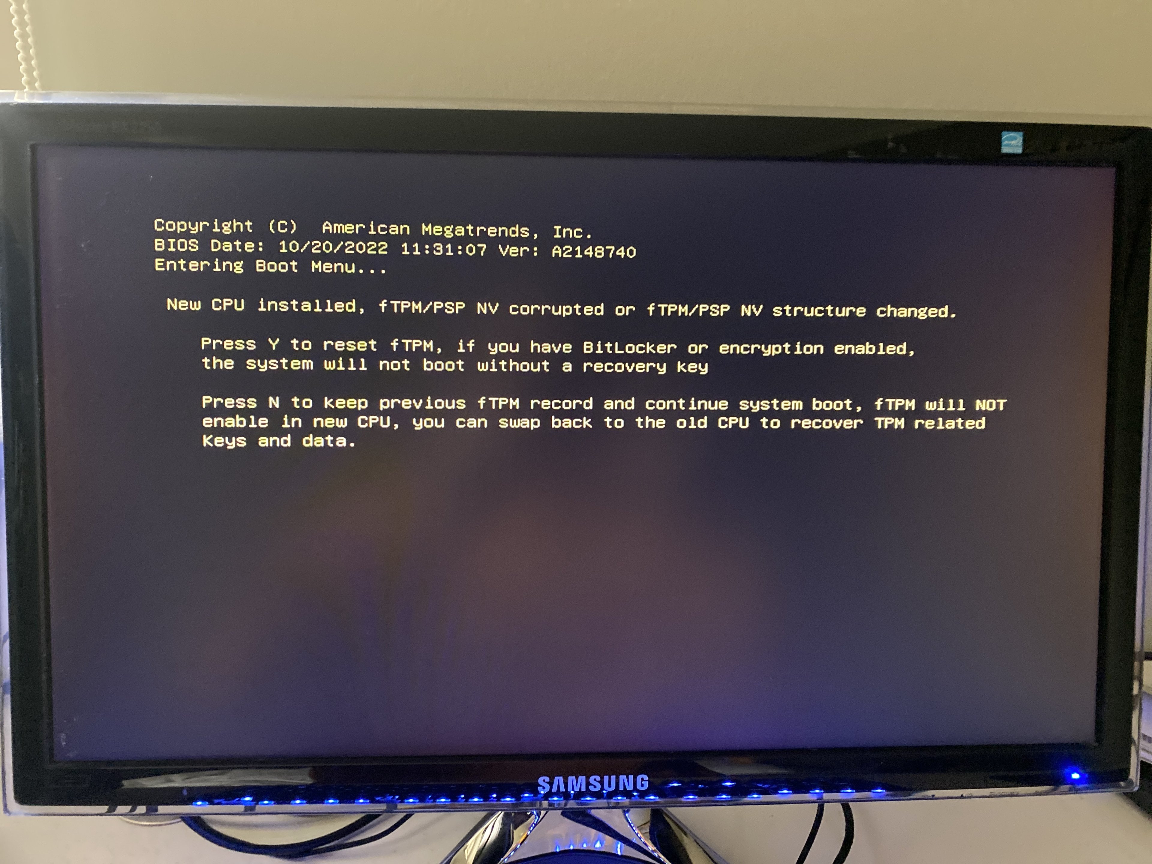

Eventuell musst du noch aus #16 Bild 2 das fTPM mit Y für Yes bestätigen. Kann auch die Taste Z für Yes sein, da die Anzeige da ja in englisch ist.
