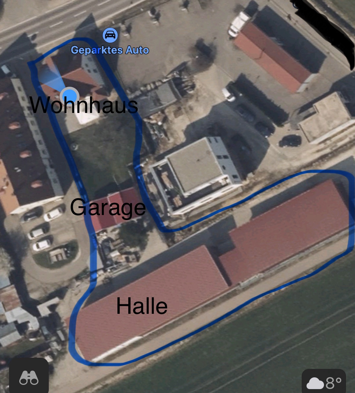

wir haben im Wohnhaus unseren Router stehen. Hier haben wir Glasfaser.
Wir würden gerne unsere Garage und die anschließende Halle mit Internet versorgen für Überwachungskameras und für eine Wallbox fürs E-Auto.
Kabel legen durch den Garten wollen wir wenn möglich vermeiden.
Entfernung bis zur Halle sind ca. 50-60m
Budget bis 250€
Gibt es da einen guten „Sender“ und brauche ich da auch nen „Empfänger“?
Strom ist alles vorhanden in Garage und Halle.
Welche Möglichkeiten haben wir?
Kleine Skizze hängt bei.

Besteht eine direkte Sichtverbindung?
Falls ja: Je nach Budget und Anforderungen bekommst du von z.B. Ubiquity oder Mikrotik Richtfunklösungen auf 60 GHz oder 5 GHz. 60 GHz ist schneller, aber benötigt zwingend absolut freie Sicht und kann schon bei schlechtem Wetter zusammenbrechen. 5 GHz ist quasi normales WLAN, langsamer aber nicht ganz so störanfällig.

Wenn Du nicht graben möchtest geht z.B. auch das:
Ligowave habe ich schon mehrfach verbaut. Die Datenraten sind wirklich gut mit 1GBit Lan. Sind Multipiont- Bridges sehr zuverlässig und haben ein sehr aufgräumtes Webinterface für die Konfiguration.
Luc4t0n1 schrieb:
Wie funktioniert denn der Aufbau des Richtfunk Wlan?
An der Hauswand ein WLAN. An der Garagenwand ein WLAN. Von dort per LAN zum Rest. Vermutlich braucht Ihr das Gleiche nochmal zwischen Garage ↔ Halle.
Bei der Entfernung gehe ich davon aus: TP-Link Pharos CPE210. Also viermal. Bekommst Du über Kleinanzeigen.de noch günstiger.
Okay was benötige ich hierzu alles?
Für jede Bridge eine Wandkonsole zum befestigen wenn die Geräte an die Wand sollen. Dann je eine Steckdose in der Nähe (Im Innenraum) wo die Versorgungsspannung für die Geräte in die Cat Leitung eingespeist wird. Nach Möglichkeit eine freie Sichtverbindung zur Gegenstelle für die Ausrichtung bei der kurzen Entfernung sollte das aber kein Problem sein.

Glasfaser ist angesagt. Vom Haus, dort wo der Router steht bzw. dort wo die LAN Verteilung ist, zur Garage und von dort weiter zur Halle. In der Halle würden dann ja Cat7 Kabel zu den Überwachungskameras folgen. Somit muss dort auch ein Patchpanel und switch hin. Access Points wo WLAN gebraucht wird positionieren. Bei der Länge der Halle (ca.150m?)werden das sicherlich mehrere sein.
Bei der Garage, wo auch die Wallbox hin soll?, nehme ich an. Dort würde auch ein Access Point hin kommen.
Für die Glasfaserkabel braucht es Adapter bzw. switche, die sowas integriert haben.
Es wurde nix gepostet, wie die Wallbox angebunden werden soll. Aber egal, wenn LAN und WLAN dort ist klappt das immer. Es wäre dann auch der hintere Bereich des Wohngrundstücks und der Platz vor der Garage und Halle mit ausgeleuchtet, wenn man den oberhalb der Wände positioniert (Dachboden der Garagen).
Man könnte das auch mit Cat Cu Kabel und potenzial Trennern realisieren. Weil das Kabel würde ja vom Haus zur Garage und von dort weiter zur Halle laufen.
Auch Richtfunk ist möglich, weil so wie es scheint ja vom Haus rechter Giebel ja Sichtverbindung herrscht. Aber das kann man anhand des google Earth Fotos nur anhand der Schatten der Gebäude abschätzen. In dem Fall würde man eine Richtfunk Verbindung mit
Ubiquiti NanoStation 5AC loco​
per 5 Ghz 80Mhz Bandbreite wird man da vielleicht 400Mbit drüber kriegen. Vielmehr wird das nicht werden.
Einen an den Giebel und einen an die Halle gegenüber der Garagen. Der Beam würde dann zwischen Garage und Nachbarbeauung durchgehen. Dann dort an der Halle einen Outdoor Access Point setzen. Der versorgt die Garagen und den Platz davor und somit auch die Wallbox.
Die billigste Lösung ist sicherlich die mit den 2 St. NanoStation. Aber auch damit wird man mit 250€ nicht hin kommen. Kabel switche, Patchpanel, Halterungen, Access Points für Halle. Das wird mit Sicherheit 4stellig auch wenn man alles selber macht.
Wählt man Glasfaser wird das größte Problem sein, jemanden zu finden der sowas schon mal gemacht hat und sich auskennt. Mit Glasfaser kennt sich fast niemand aus. Ich nehme mich selbst nicht aus. Ich würde also Cu Cat Kabel nehmen, weil ich mich damit auskenne. Die Entfernung zur Garage liegt ja mit Sicherheit unter 100m.
