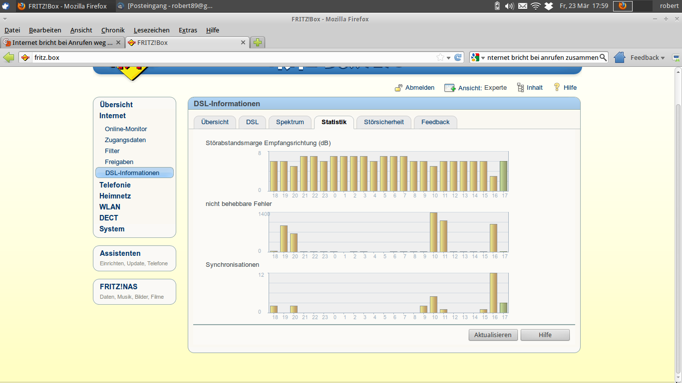

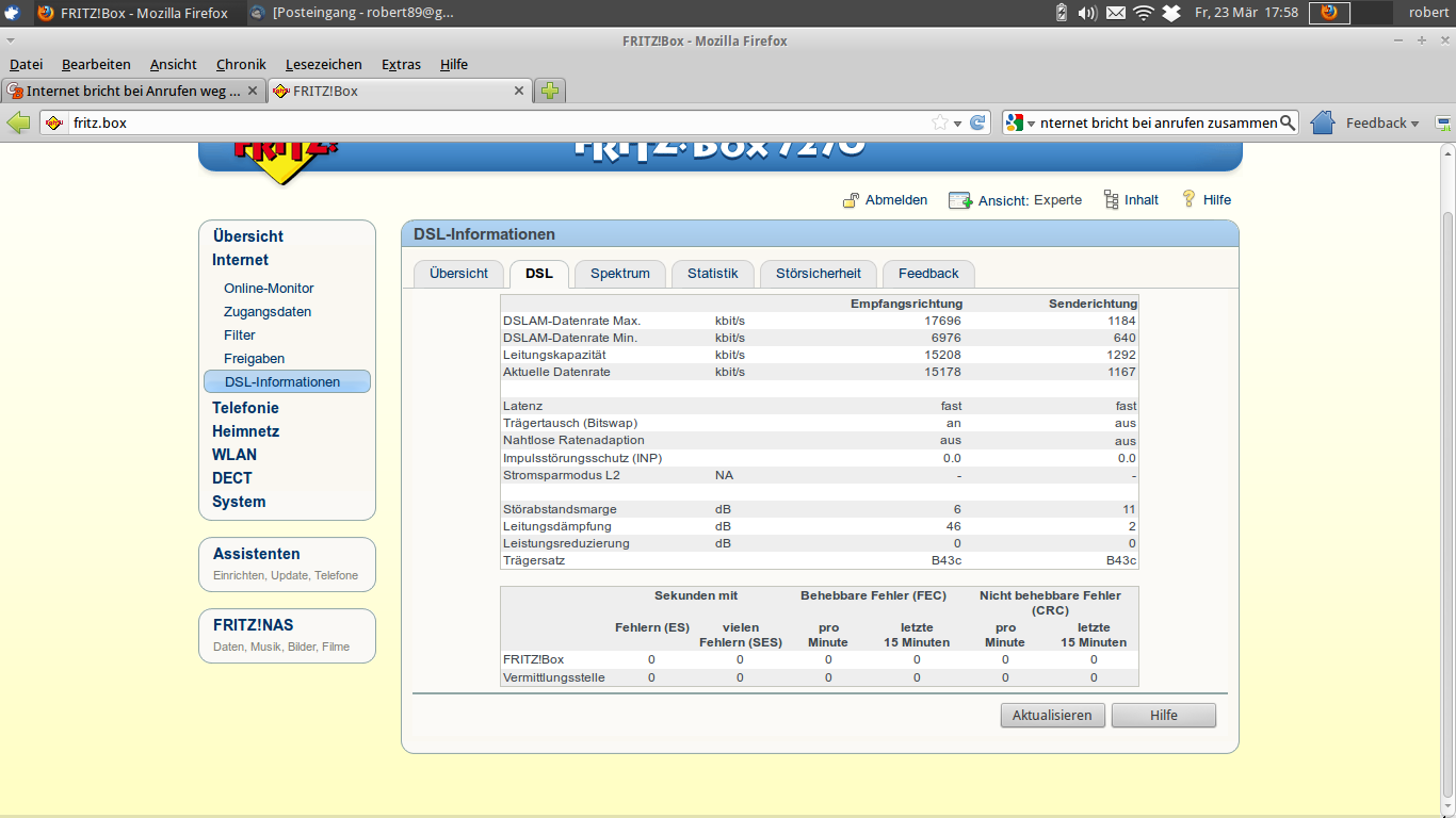

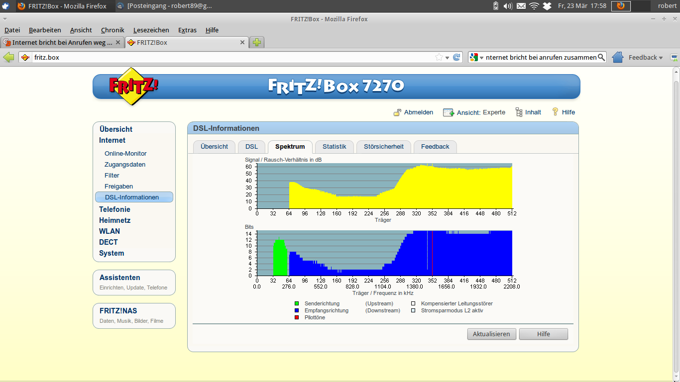

und noch nen paar Informationen von der Fritz!Box im Anhang

Zeig uns bitte mal ein Screenshot von der Infoseite der DSL-Verbindung und vom Spektrum.

Hattest du vorher mal andere Werte in der Fritzbox?
46db Dämpfung sind viel hoch, da dürfte dir kein 16.000 Anschluss geschaltet werden. Die Störabstandsmarge von nur 6db sind zu niedrig, unter 8 db kommts zu Aussetzern.
Wenn ich mir die Bilder von LostByte anschaue, finde ich das Spektrum schon etwas seltsam. So ein schlechtes Signal im Bereich der Träger von 128-256 !!!
Ich muss mal suchen, ich hatte hier irgendwo in Excel einen Signalsimulator, was der zu den Werten sagt.
@easy.2ci 46dB sind schon OK, das sind 23dB - ist zwar noch etwas zu hoch für 16MB, aber der connect ist doch super und 6 dB SNR reichen vollkommen, läuft bei mir superstabil.
Ist in meinem Spektrum aber auch so.
Was ich aber krass finde, ich habe eine Dämpfung von nur 14db und trotzdem nur 11MBit.
