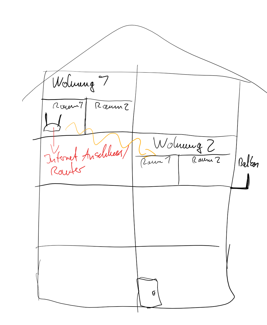

Guten Tag liebes Forum,
ich bewohne mit meiner kleinen Familie zwei Wohnungen in einem Mehrfamilienhaus. Diese liegen auf zwei verschiedenen Etagen und ebenfalls auf zwei verschiedenen Seiten. Die Skizze soll die Situation verdeutlichen
Der Internetanschluss befindet sich in der oberen Etage ganz links im Wohnzimmer. Die obere Wohnung ist mit der hier installierten FritzBox 7362 von 1&1 gut abgedeckt. Nun würden wir gerne in der anderen Wohnung unten ebenfalls unser Internet nutzen können. Wir halten uns hier im Schlafzimmer mit dem Neugeborenen ebenfalls häufig auf.
Eine Verkabelung ist in diesem alten Haus nicht möglich. Daher strebe ich eine Lösung mit WLAN Technik an.
Wenn ich das Netzwerk mit den gleichen Daten in beiden Wohnungen nutzen möchte welche Geräte gibt es hier auf dem Markt?
Wäre es sinnvoll ein zweites anders benanntes Netzwerk in der zweiten Wohnung zu etablieren?

starken Router/Repeater an der Grenze zur anderen Wohnung aufstellen sollte das regeln.
Auf der anderen Seite dann ebenfalls das passende Equipment, damit der Übergang Wand - Decke - Wand vernünftig geschafft wird.
5 GHz WLAN Panel Richtantenne mit einem Router oder Access Point der RP-SMA Buchsen besitzt.
Alternativ Powerline-Adapter testen falls es im gleiche netz liegt.
Sind das zwei getrennte Haushalte? Zum Beispiel Wohnung vom Bruder, o.ä? --> Einfach so wie es vorgesehen ist einen zweiten Internetanschluss buchen, einer je Haushalt.... Das Teilen eines Anschlusses kann ggfs gegen die AGBs des Providers verstoßen. Hierzu bitte die AGBs prüfen, um sicher zu sein.
Ansonsten würde ich tendenziell eher über eine Richtfunk-Verbindung gehen, um maximale Stabilität und Übertragungsrate zu gewährleisten. Theoretisch kann es sogar sein, dass PowerLAN über die Wohnungen hinweggeht. Wäre nicht das erste Mal, dass PowerLAN vom Nachbarn aus sichtbar ist.
Ein zweites, separates Netzwerk ist dann sinnvoll, wenn die Wohnungen wie erwähnt von zwei Parteien bewohnt werden. Ein großes Familiennetz würde ich nie machen und ich könnte es, wenn ich wollte (Schwester+Eltern wohnen im Haus nebenan ;))

Guter Einwand. Habe aber selber das ganze bei einem Bekannten. Glasfaser mit 1 Gbit/s Up- und Download an einem Asus RT-AC88U dazu noch eine -> https://www.fts-hennig.de/antennen/wlan/aussenantenne/4x4-mimo-dualband-antenne.html und aufpassen das die Antennen jeweils in Horizontal wie vertikal aufgestellt sind. Fertig ist das Internet für 2-3 Wohnungen im Haus.

Wie gesagt, das kommt darauf an ob das zwei Parteien sind, die Wert auf ihre privaten Daten legen. Ich würde immer dazu raten, verbundene Netzwerke auch innerhalb der Familie adäquat zu trennen. Das heißt, dass ich stets einen Router zwischen den Wohnungen empfehlen würde, der an der WLAN-Verbindung (bzw. dem Richtfunk-AP) hängt und dann ein separates Netzwerk inkl. DHCP, eigenem WLAN und allem Pipapo.
Klar kann man sagen "is doch Familie", aber selbst in den besten Familien gibt es Streit und dann möchte man doch die eigenen privaten Daten auch gerne privat halten.
das WLAN Signal wird sich am ehesten seinen Weg übers Treppenhaus suchen, am ehesten dürften da 2 Repeater, jeweils direkt an den 2 Wohnungstürinnenseiten positioniert, helfen (bzw. da wäre die Lage für die Antennen ideal)
(ich vermute mal eine Antenne an der Treppenhaussseite der Wohnungstür ist WEG-seitig nicht erlaubt.

Dann
- dieselbe SSID für beide Wohnungen einstellen und darauf vertrauen/hoffen, dass die mobilen Endgeräte (Smartphone und Co) den Wechsel zwischen den Wohnungen korrekt vornehmen (Roaming)
- verschiedene SSIDs für beide Wohnungen einstellen und je nach Standort gezielt, manuell zwischen den SSIDs wechseln, wenn die Endgeräte eben nicht gut genug automatisch wechseln

Na ja, es sind Mietwohnungen. Wenn beide Wohnungen nicht von einer Wohnung aus versorgbar sind, dann bleibt nur ein zweiter Anschluss übrig. Man kann nicht einfach in einem Mietshaus seine WLAN Hardware verteilen.
Und welche Möglichkeiten bestehen, Wohnung 2 über Wohnung 1 aus zu versorgen wurde hier ja schon genannt.
Sollen in der 2. Wohnung auch kabelgebundene Geräte versorgt werden?
Man nehme ein Smartphone lade sich WiFi Analyzer aus dem Store und gucke mal was in der Wohnung unten in dem Raum, der am naheliegendsten von der oberen Wohnung ist, ankommt vom WLAN. Wenn da weniger als -65db ankommt wird das nix mit Repeatern. Dann muss Richtfunk her. Mit 2 Ubis für je 45€ geht das sicherlich. Dann braucht man nur noch einen AP für die untere Wohnung.
Wir hatten hier ja schon einen Theat, wo jemand so 100Mbit vom Keller in den 3. Stock bekommen hat.

Dann wäre doch der Verzicht auf eine reine Wlan Lösung und stattdessen ein sauber verlegtes Lan Kabel in die zweite Wohnung die bessere und vor allen ausbaufähigere Lösung. Daran kann man dann einen Switch anschliessen, der die gesamte Wohnung mit Lan versorgt, am Switch könnte man zudem auch noch einen Access Point anschliessen, der hier sein eigenes Wlan aufspannt. So wäre dann eine einmalige und sinnvolle Investition in die nötige Hardware getätigt. Das "irgendwie" aufspannen des Wlans auch in der zweiten Wohnung ist für mich eine Krücke, die nur möglichst wenig Arbeit und Investitionen erfordern soll.

Hab ich das Richtig Gesehen das der Internetanschluss auf der 3 Etage liegt und die Wohnung 2 auch auf der Dritten Etage?
Gibt es vielleicht eine Vorhandene Kabelleiste im Treppenhaus die die beiden Verbindet? Ich sag mal zwei kleine Löcher Bohren und kabel durchziehen in der Nacht. Hatte ich damals auch so gemacht wo ich noch zu Miete Gewohnt habe hatte mir mit meinen Nachbarn auch das Internet Geteilt. Das Kabel habe ich dann wo ich ausgezogen bin einfach wieder entfernt. Mein Vermieter hatte es nicht mal gemerkt.
andere Idee gibt es vielleicht eine wand die direkt Nebeneinander vom Anschlusspunkt Internet und Wohnung 2 Liegen ein Kleines Loch in die Wand und Gut.
