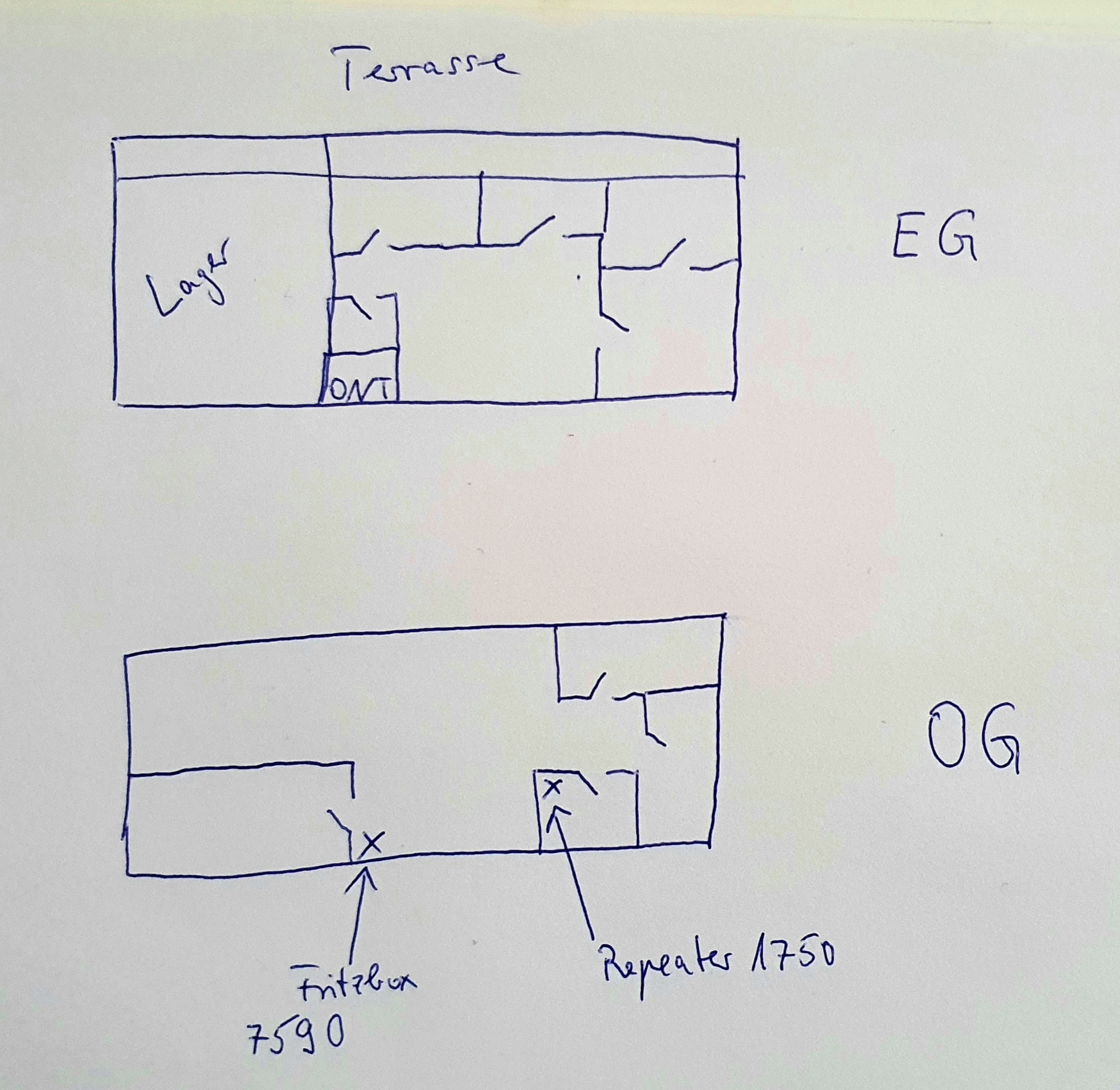

Also vom Raum im EG mit dem ONT (nennen wir ihn HWR) möchte ich keine weitere Verteilung mit LAN-Kabel zu meinen Eltern. Das soll alles mit WLAN funktionieren.
Da ich ja dort jetzt ein LAN Kabel vom Router liegen habe, kann ich doch gut mit WLAN weiter "verteilen".
Da es sich um einen Altbau handelt, brauche ich neben dem WLAN AP auch einen weiteren Repeater im EG bei meinen Eltern.
Daher war mein Vorschlag ja TP-Link EAP225 und TP-Link RE450 EU.
Die Variante mit AVM Produkten weiter zu arbeiten, erscheint mir jetzt durchaus schlüssig. Aber da meine Eltern nur ein wenig Amazon streamen und am Handy surfen wollen, brauche ich kein High-End Netzwerk im Erdgeschoss.
Ist das soweit verständlich?

Wenn Du viele Wände zwischen den WLAN-Repeatern hast, wirst Du vermutlich kein 5 GHz für die WLAN-Brücke nutzen können. Und dann wären sowohl der FRITZ!Repeater 6000 als auch der FRITZ!Repeater 3000 mit ihrem WLAN-Backhaul umsonst. Wenn Du aber 5 GHz nehmen kannst, wäre der FRITZ!Repeater 6000 ideal, denn der hat vier Spatial-Streams im WLAN-Backhaul, also doppelt soviel – und Streams liegen immer an, egal wie schlecht die Verbindung ist.
Die Skizze ist schon mal gut. Wenn Du uns noch eine Skizze von oben, also die Draufsicht geben könntest, wäre das besser. Ich hätte nämlich von Deiner Grafik aus, es anders gemacht: FRITZ!Box 7590 oben, FRITZ!Repeater 6000 bei Dir, und dann unten bei Deinen Eltern ein FRITZ!Box 2400, also eine WLAN-Reihenschaltung. Wenn, ja, wenn Ihr genau übereinander wohnt. Daher die Frage nach der Skizze mit der Draufsicht.

Bei dem Grundriss würde ich mit einem FRITZ!Repeater 2400 anfangen. Den oben bei Dir als WLAN-Brücke. Den FRITZ!Repeater 1750 dann unten als WLAN-Reihenschaltung – darauf achten, dass der nicht mehr mit der FRITZ!Box verbunden ist, sondern dem dann neuen FRITZ!Repeater verbunden wird.
Und dann mal probieren. Von Haus aus nimmt AVM beide Bänder für die WLAN-Brücke. In der Web-Oberfläche siehst Du, welches Band das Schnellere ist – müsste sogar die FRITZ!Box in der Übersicht zeigen. Ansonsten auf die Web-Oberfläche der FRITZ!Repeater gehen.
Und dann weiter spielen, also mal fest das Crossband-Repeating wählen, einmal 2,4 GHz und einmal 5 GHz. Bevor Du auf 5 GHz stellst, die FRITZ!Box einmal fest auf Kanal 36. Und danach die FRITZ!Box fest auf Kanal 100+. Dann kannst Du selbst prüfen, wie theoretische Zahlen und Normen sich bei Dir konkret in der Praxis schlagen.
Noch ein Tipp: FRITZ!Box in 5 GHz von 160 MHz auf 80 MHz Kanalbreite unterregeln, sonst macht die FRITZ!Box laufend DFS. Wenn Du 80 MHz nimmst, kannst Du Kanal 36 fest einstellen und die FRITZ!Box macht kein DFS mehr. Das ist nämlich der Nachteil mit den oberen WLAN-Kanälen. Selbst wenn die mehr Power erlaben würden – fraglich ob diese FRITZ!Repeater das überhaupt ausnutzen – springt die FRITZ!Box laufend raus.
Sieht alles kompliziert aus. Aber musst Du ja nur einmal machen. Und durch das Testen bekommst Du selbst ein Gefühl was bei Euch geht und was eher nichts bringt. Danach misst Du. Hast Du ordentliche Werte, brauchst Du gar nichts extra. Und wenn alle FRITZ!Repeater ein-ge-mesh-t sind, dann hast Du auch ein Gäste-WLAN überall, wenn Du es in der Haupt-FRITZ!Box anschaltest.
