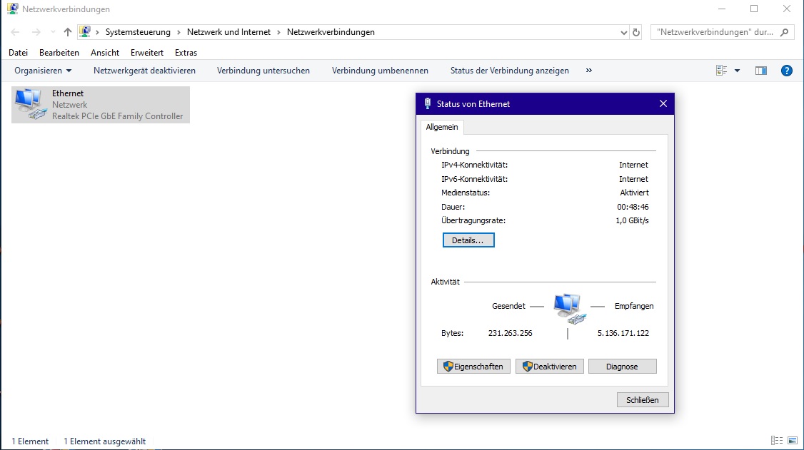

cartridge_case schrieb:
Zeig mal ein Bild der Netzwerkverbindung.
805378
Wusste jetzt nicht genau was du wolltest hoffe ist das richtige. ;)
Reaktionen: cartridge_case
Sowas gibt es nicht.
Edit: Bild ist korrekt! Danke dafür. Verbindung also okay.

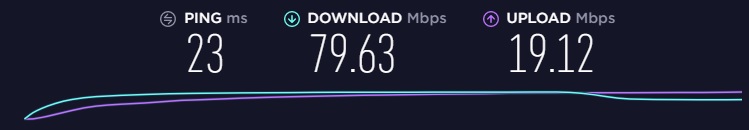

Hab auch verschiedene Speedtests durch..
Bei Steam kann er mit 20+ mbit/s downloaden das ist auch sehr komisch..

Ist das Internet auch im abgesicherten Modus langsam? Was passiert, wenn Du wie im Abbild zu erkennen auf "Diagnose" klickst?
Diagnose sagt das es keinen Fehler gibt.

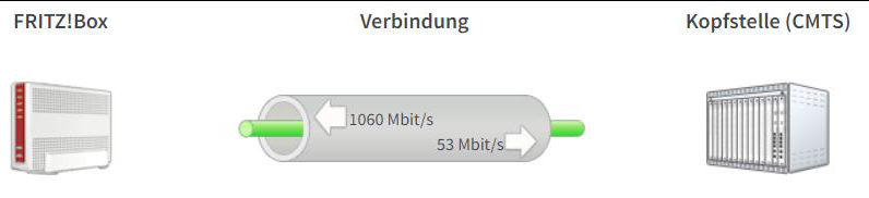

Es haben seit letzter Woche tatsächlich einige Kunden Probleme mit KabelDeutschland.
Edit: Gerade mal getestet. Hier ist alles ok:
805438
Reaktionen: Knito
