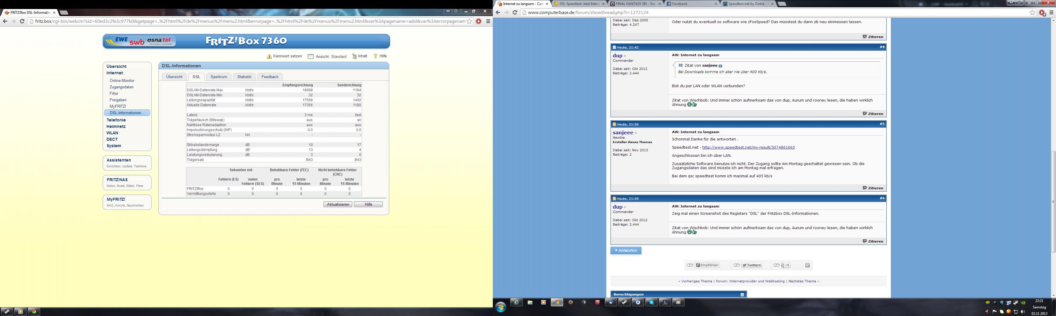

Zeig mal einen Screenshot des Registers "DSL" der Fritzbox DSL-Informationen.
Bitteschön, denke das du den gemeint hast.

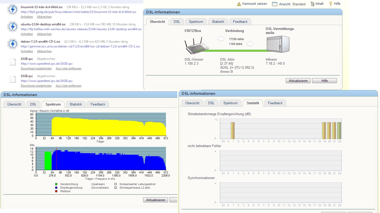

Hab ich so Ausgeführt keine änderung. Im anhang einen zusammengebastelten Screen mit allen reitern.

Nutzt du irgendwelche dubiosen Tuning-Tools o.ä.? Im Zweifel den Download Test mit einem Linux Live-System wiederholen.
