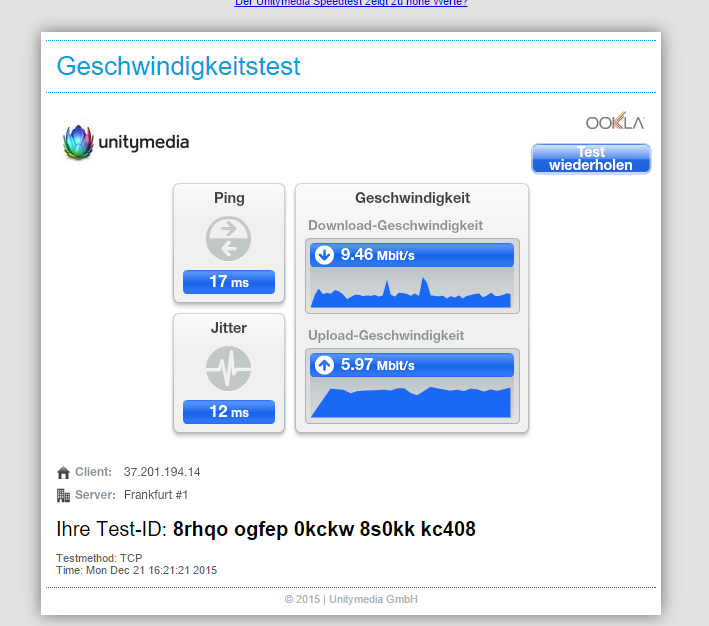

Hier der Test bei Unitymedia über WLAN.
Beim zweiten mal kam ein Download von 20,72 MBit/s raus
