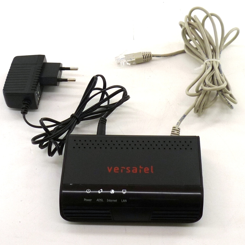

ich habe das Problem, dass mein Internet viel zu langsam ist. Vertrag ist bei Versatel mit 16K. Wenn ich jedoch Speedtests durchführe komme ich nur auf 3K mit Kabel. Und sobald ich mit meinem Bruder im selbem Internet sind schießt der Ping hoch. Ist kaum möglich irgendwas Online zu zocken. Da der Router im 1. Stockwerk ist habe ich die Verbindung zum 3.Stockwerk mit DLan gemacht.

so hab jetzt ohne DLan mal Speed getestet. Kam auf knapp 8K. Habs dann im Zimmer nochmal getestet und kam auf 7.5. Also am DLan liegts nicht oder ?

So der Router ist heute angekommen. Unten getestet mit Laptop per Lan . Maximal 8K hat er geschafft. Oben am Pc per Wlan getestet, kommt der auch auf 8K. Muss sagen die Signalstärke ist top, habe volle Balken. Aber komisch das ich von oben aus dasselbe erreiche wie per Lan Kabel. Mein Ping ist auch besser geworden 30 wenn ich alleine drin bin. 60 Wenn andere Geräte sich verbinden.
Mein Bruder hat heute bei 1&1 angerufen, weil sein Internet zu langsam war die Tage. Die meinten dort bei uns würde maximal 9000 nur reinkommen mehr würd nicht gehen.
