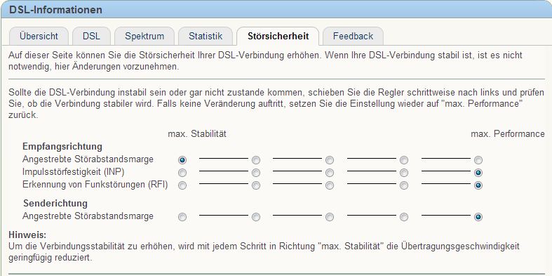

in der erweiterten fritzbox-einstellungen gibt es den punkt "internet/dsl-info/leitungseinstellung". mach diesen mal ganz nach links...
ist alles mit kabel verbunden.
reicht es wenn ich Angestrebte Störabstandsmarge ganz nach links mache? weil das ist seit ner Woche da und keine Verbesserung.

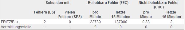

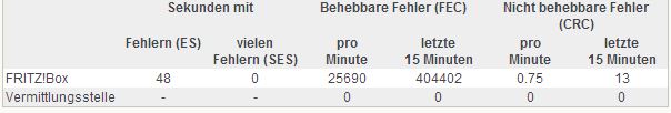

so sieht es aus wenn Router eine Stunde wieder mit DSL verbunden ist.
liegt das eher an der Leitung oder an meinem Router?
lg
das sind natürliche fluktuationen.... die hat jeder... deshalb wird ja auch jedes daten-paket auf fehler überprüft... (ausser mit aktivem fastpath)
mach alles auf links....

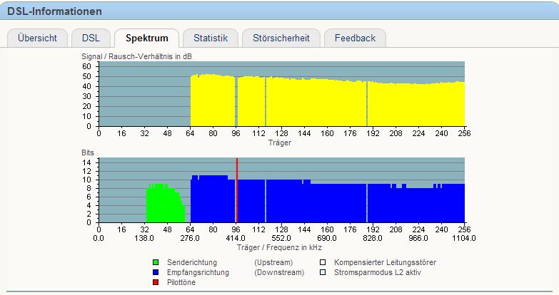

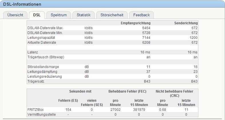

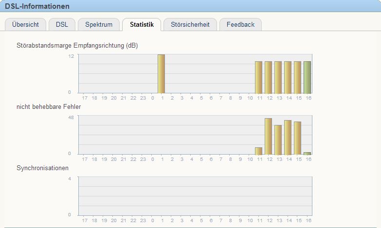

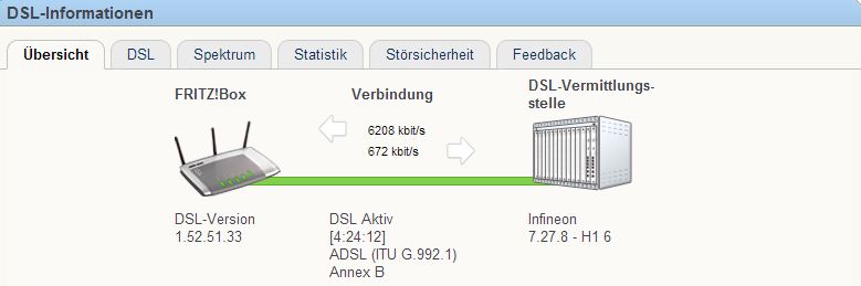

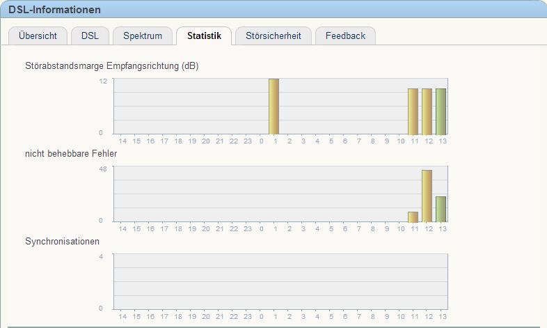

Zeig mal vollständige Screenshots von allen Registern der DSL-Informationen außer Feedback.
Das erste Register noch.
Firmware ist aktuell?
PS: Annex J nicht verfügbar?
