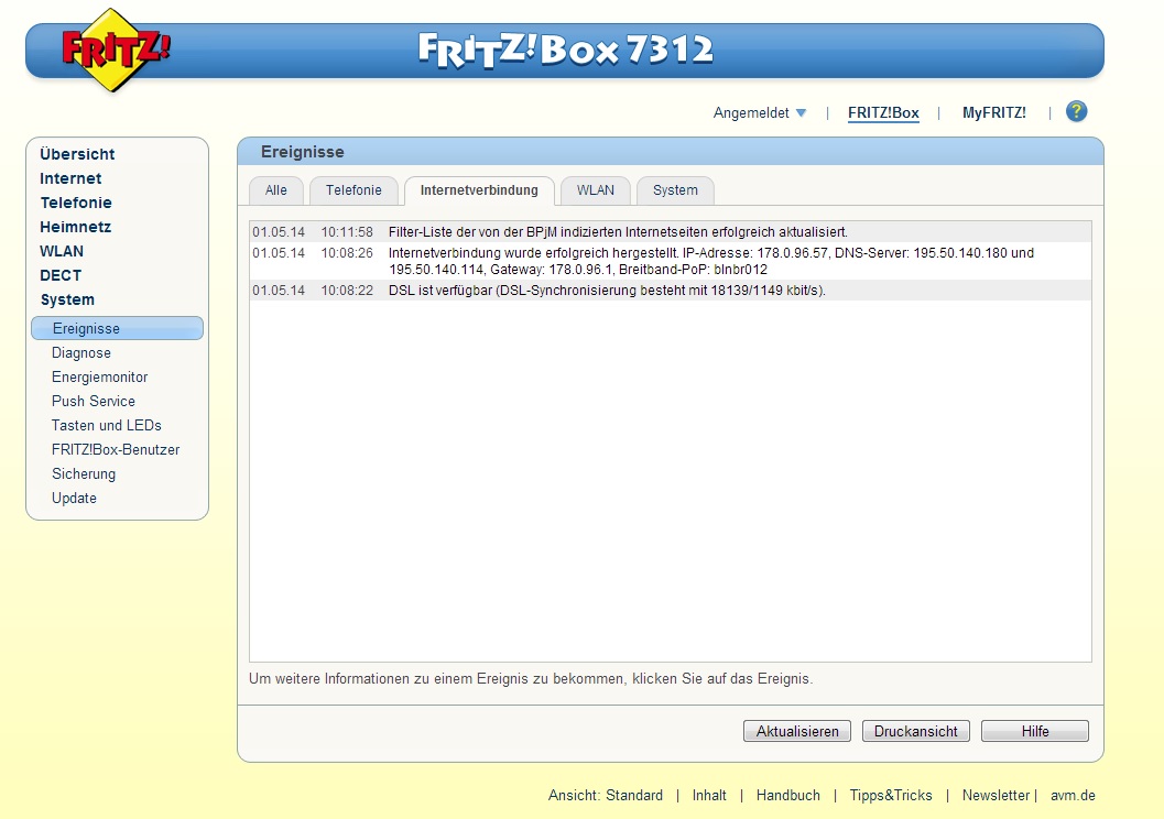

Ich würde jetzt ins Webinterface deiner Fritzbox schauen, ob es sich um abbrüche deiner ganzen Internetverbindung handelt.
Dein Webinterface der Fritzbox solltest du über die Adresse: fritz.box in deinem Browser erreichen, dann System->Ereignisse->Internetverbindung, und davon bräuchte man einen Screenshot zur Analyse
"leider" bricht die fritz box nicht ab wie es scheint :/
Probier jetzt mal einen Internetabbruch zu provizieren und warte bis das Internet wieder verfügbar ist ,mach danach nochmal einen Screenshot
hat sich nichts geändert, könnte den gleichen screenshot nochmal hochladen.. :/

Die FritzBox hat sich neugestartet, daher hast du nur das Log von heute.

anhand deines Screenshots bin ich mir ziemlich sicher, dass das Problem die Fritzbox ist:
- das Log hat immer alle Einträge seit dem letzten Start der Fritzbox (Trennung vom Stromnetz)
- dein Log hat kaum Einträge
- die Fritzbox trennt die Internetverbindung normalerweise nur nachts
- deine hat um 10 Uhr die Verbindung neu aufgebaut
- einige Fritzboxen (ich kenne es bisher von der 7570 und der 7360) tendieren dazu einfach mal neu zu starten, wenn man gerade "etwas mehr" im Internet macht z.B. Videos schauen oder Downloads (gab hier glaube ich auch schonmal einen entsprechenden Thread). Wenn die Fritzbox neu startet ist natürlich das Internet weg.
Das ganze ist wohl nicht wirklich reproduzierbar
naja der grund warum die frotzbox um 10 uhr die verbindung neu aufgebaut hat, ist, dass ich um 10 uhr aufgestanden bin und ich die fritzbox eingeschaltet habe, da diese nachts immer aus ist. hat also nichts mit der fritzbox zu tun und wenn die fritzbox neu starten würde, dann würde ich das auch sehen, weil sie direkt neben meinem computer steht und ich sofort sehe ob alle lampen noch leuchten oder ob sie blinken, die fritzbox also gerade neu verbindet. außerdem ist das internet auf meinem iPhone nie abgebrochen obwohl das wlan auch über die fritzbox läuft. aber naja ich habe seit gestern 17 uhr keine probleme mehr und ich hoffe mal dass das so bleibt..

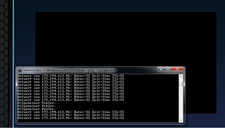

edit: okay ich hatte heute wieder 2 disconnects bei einem blip.tv video.. hier der screenshot dazu:
hier sieht man auch was mit dem video passiert wenn der disconnect kommt, das video wird einfach komplett schwarz und stoppt komplett.
und der disconnect kommt jetzt jedes mal wenn ich das video startet nach einigen sekunden.
