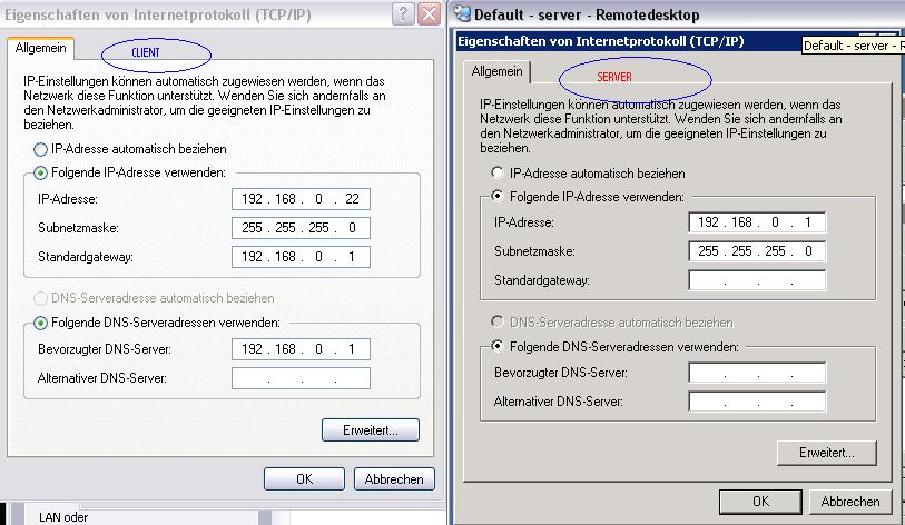

Nachfolgend ist ein Bild meiner Einstellungen beim 1.PC Qualität ist zu entschuldigen. :D

Gib mal den DNS-Server an 192.168.0.1

Da ich nicht mehr als 10k in einen Thread geben kann ist hier noch ein Bild das ich gemacht habe.
Das hilft vielleicht auch weiter.

Eigentlich sieht alles richtig aus, bis auf die DNS-Einstellung beim Server, da solltest Du entweder eine DNS-IP Deines Providers eintragen oder - noch besser - aber "DNS-Serveradresse automatisch beziehen" aktivieren.
Firewall hast Du deaktiviert bzw. für den Client durchlässig gemacht?

@Lord_Alti
wenn ich mich nicht irre, mußt Du auf dem Client die IP-Adresse automatisch beziehen lassen. Die Adresse bekommst Du dann vom Host zugewiesen. Sollte dann funktionieren.
Gruß Eddie

Hmm
Also Firewall ist deaktiviert
-> aber wie geht das mit den DNS-Einstellungen beim Server? Da kann ich automatisch beziehen gar nicht auswählen (ist inaktiv)
ach ja wo würde ich den die DNS-Config meines Anbieters finden?
Fette Greetz Lord_Alti

Und es geht immer noch nicht !!!

Geht leider immer noch nicht.
Immer noch: "Seite kann nicht angezeigt werden..."
->Muss ich die DNS nur beim ICS-Host angeben oder auch noch beim Client-PC?
Was könnte sonst noch schuld sein?

Ich habs geschafft !
-> Die Lösung war auf dem Client-PC die DNS anzugeben.
Danke an alle die mir geholfen haben ;)
