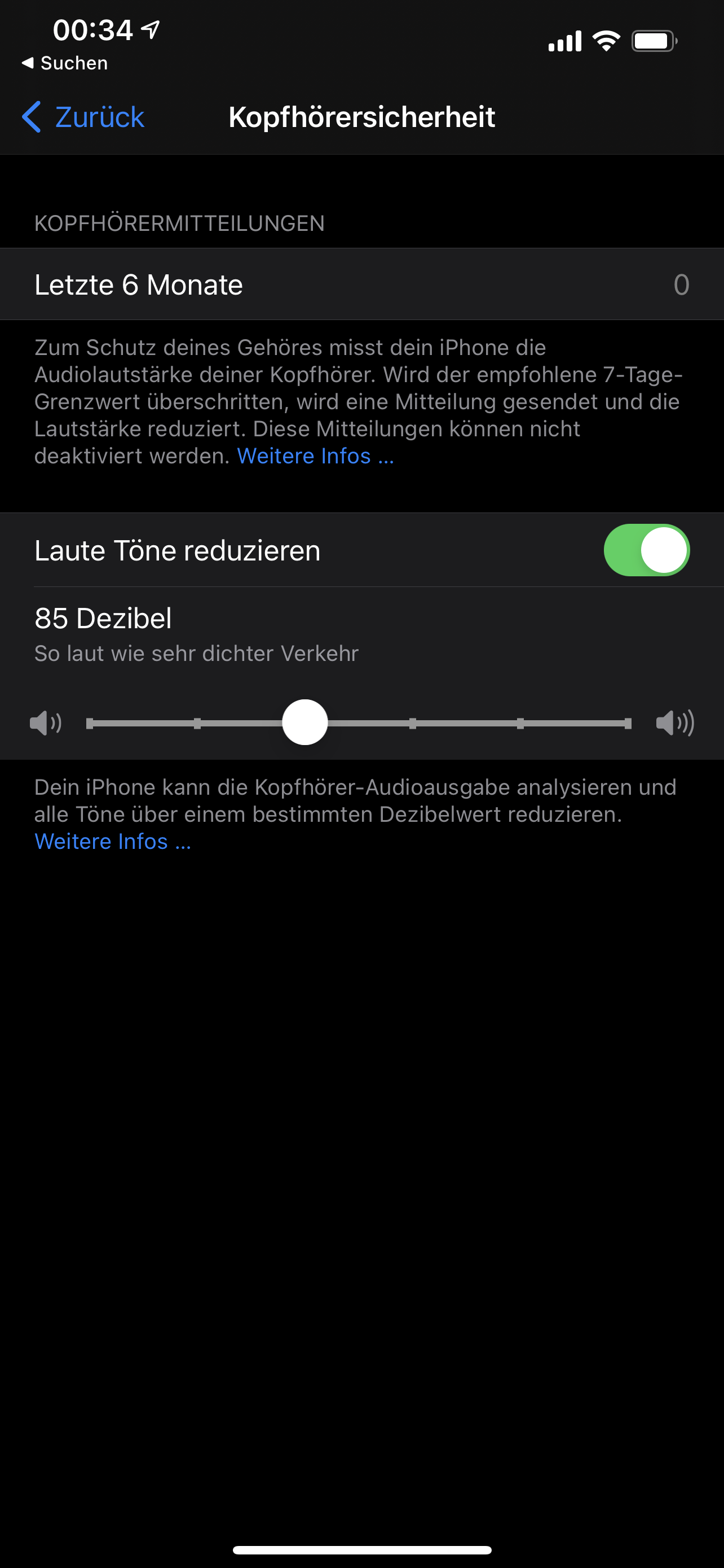

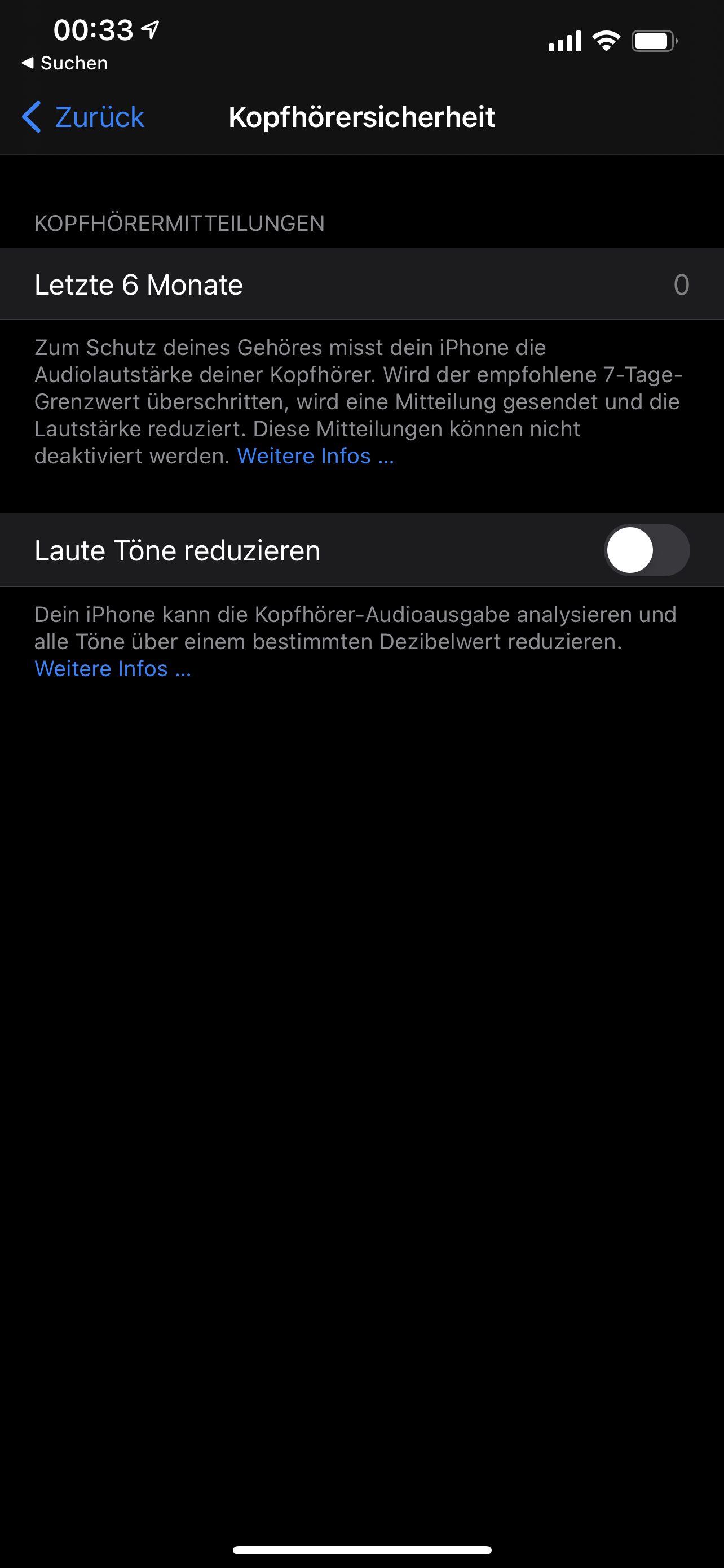

Ich frage mich, was genau das Problem ist mit der Lautstärke ist. Unter iOS 14.4 sieht das so aus (Siehe Anhang). Magst du nen Screenshot von dem machen, was du meinst?
Das geht schwer :), es ist ja keine 'Userfunktion'. Soweit ich es verstanden habe, verringert das iPhone die Lautstärke von Kopfhörern (also, als solche klassifizierten BT Geräte) immer weiter, je länger man pro 7 Tage hört. Zusätzlich bekommt man nicht abschaltbare Meldungen. Diese Funktion ist nicht abschaltbar und hat nichts mit dem einstellbaren Maximalpegel zu tun. Der obere Text in deinem 2. Screenshot beschreibt das ja auch.
Unter iOS 14.4 gibt es kein spezielles Problem, im Gegenteil. Die Möglichkeit, auch KHs jetzt z.B. als Lautsprecher zu 'deklarieren' entschärft das Problem für User, die das eben nicht wollen. Meine Kritik geht einfach in Richtung: warum dem User nicht gleich die Wahl lassen? Um es ganz deutlich zu sagen, ich würde es begrüßen, wenn sich Apple schlicht einen feuchten Kericht um meine Hörgewohnheiten scheren würde :). Und nochmal, das hat nichts mit gesetzlichen Maximalpegeln zu tun.
