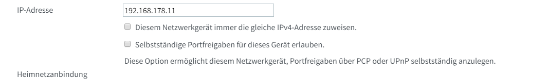

Ich hab bereits alle versucht und kann nur die local ip4-adresse ändern aber weiß nicht wie ich diese ändere.

Hab die Fritzbox 7490 und bereits den haken bei "gleiche ip vergeben" entfernt.

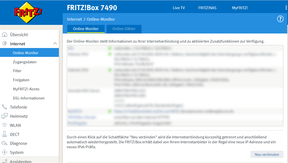

Die 93.135 ist deine öffentliche IP-Adresse, die 192.168. deine interne IP-Adresse.
Die öffentliche IP-Adresse kannst du im Router bzw. in deiner FB 7490 via Internet - Online-Monitor und dort auf 'Neu verbinden' klicken ändern.

"Die öffentliche IP-Adresse kannst du im Router bzw. in deiner FB 7490 via Internet - Online-Monitor und dort auf 'Neu verbinden' klicken ändern."
und du bist dir ganz sicher dass es so funktioniert?
Ganz sicher. Wenn der Provider es denn zulässt. Und wenn die 7490 die Verbindung auch aufbaut und nicht hinter einem anderen Modem hängt.
